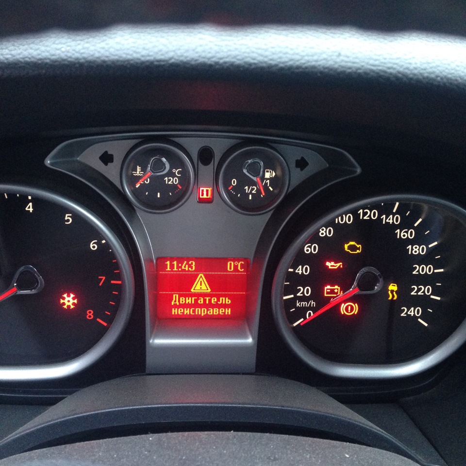

Привет всем.) Недавно перепрошил, а точнее обновил прошивку соседу на его форде 1.8 2008 года. Проблемы заставившие его пойти на это до боли всем известны: плавающие обороты.невидимый якорь на хвосте, тупизна на холодную.

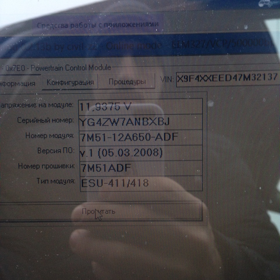

2) открываем ELMConfig, заведомо переключив адаптер(ELM327) на работу с HS-CAN, жмем PCM => информация, нажимаем "прочитать". Для дальнейших действий нам требуется знать номер текущей прошивки (исходя из этого выбрать новую) и тип модуля.
Для подтверждения сравните текущий номер прошивки с перечнем из таблицы > civil.iffc.ru

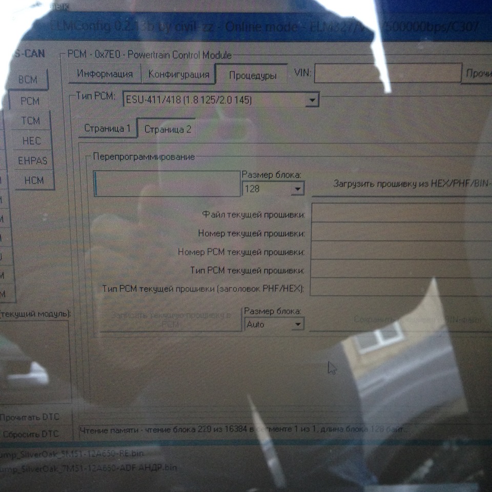

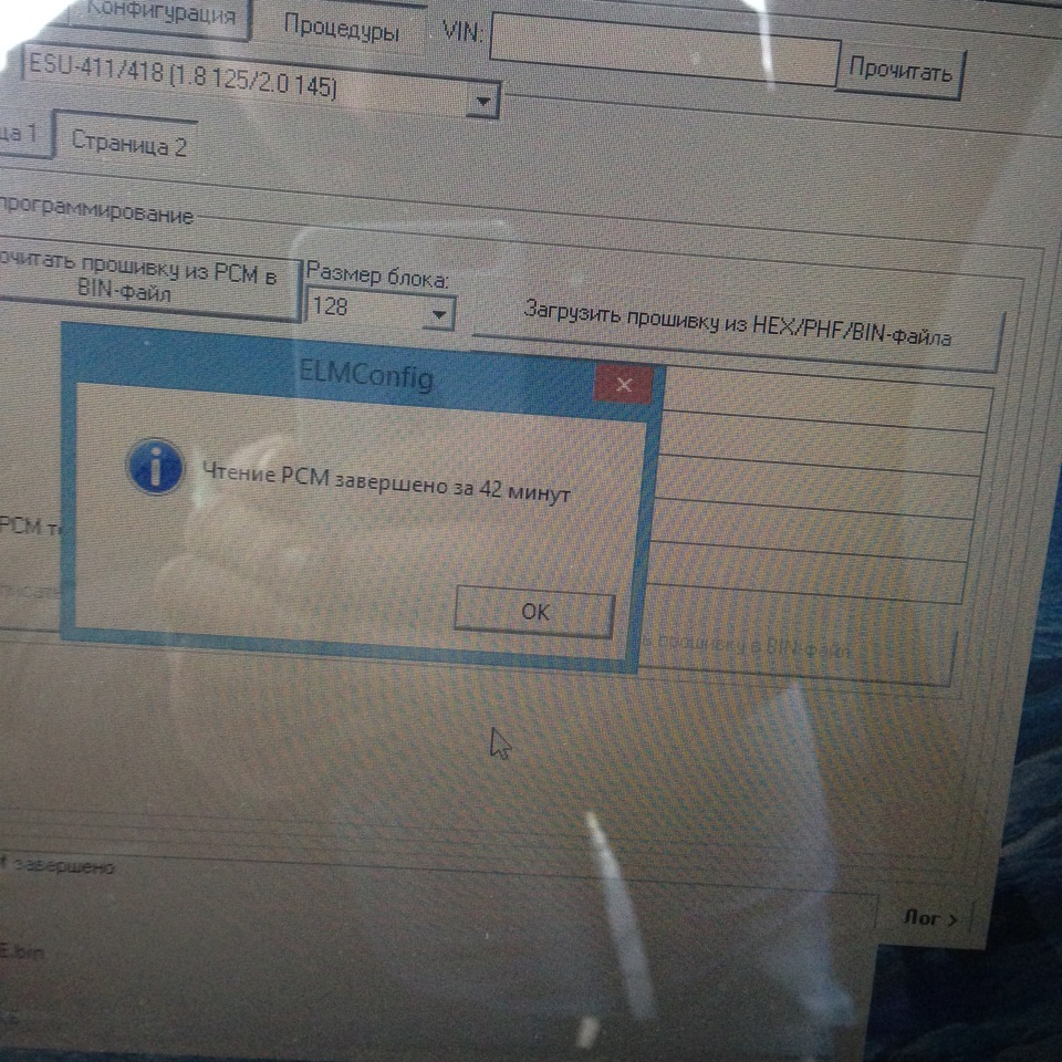

8) делаем копию своей текущей прошивки: переходим в раздел “Процедуры” => Страница 2 и нажимаем кнопку “Прочитать прошивку из PCM в BIN файл” (данная процедура по умолчанию в одном файле вместе с прошивкой сохраняет и VID-блок). Если возникают ошибки, то пробуем менять размер блока.

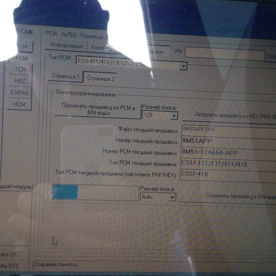

9) после завершения записи в файл, выключаем/включаем зажигание и приступаем к загрузке новой версии, скачанной с таблицы > civil.iffc.ru: PCM => Процедуры => Страница 2 => Кнопка “Загрузить прошивку из HEX/PHF/BIN–файла”.
10) выставляем размер блока для записи “Auto” и нажимаем кнопку "Записать текущую прошивку в PCM". На вопрос о вставке в прошивку текущего VID-блока в прошивку отвечаем утвердительно.

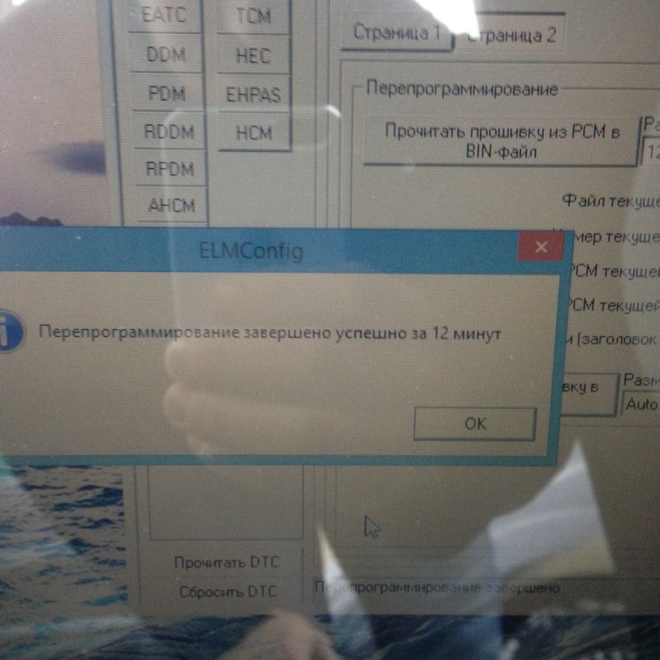

11) после успешного завершения заливки прошивки, появиться окно с сообщением и затраченным на это количеством времени.
И все готово, закрываем программу!
С его слов провалы ушли, стала тише работать, нет пинков при переключении передач, особенно с 1 на 2 и обратно, немного упал расход.Короче машина задышала и я с довольной мордой мысленно себя похвалил) Приятно делать добрые дела) Всем удачи)
