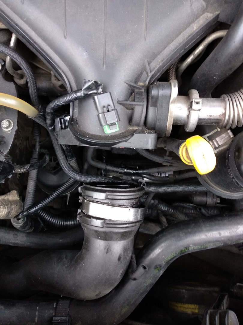

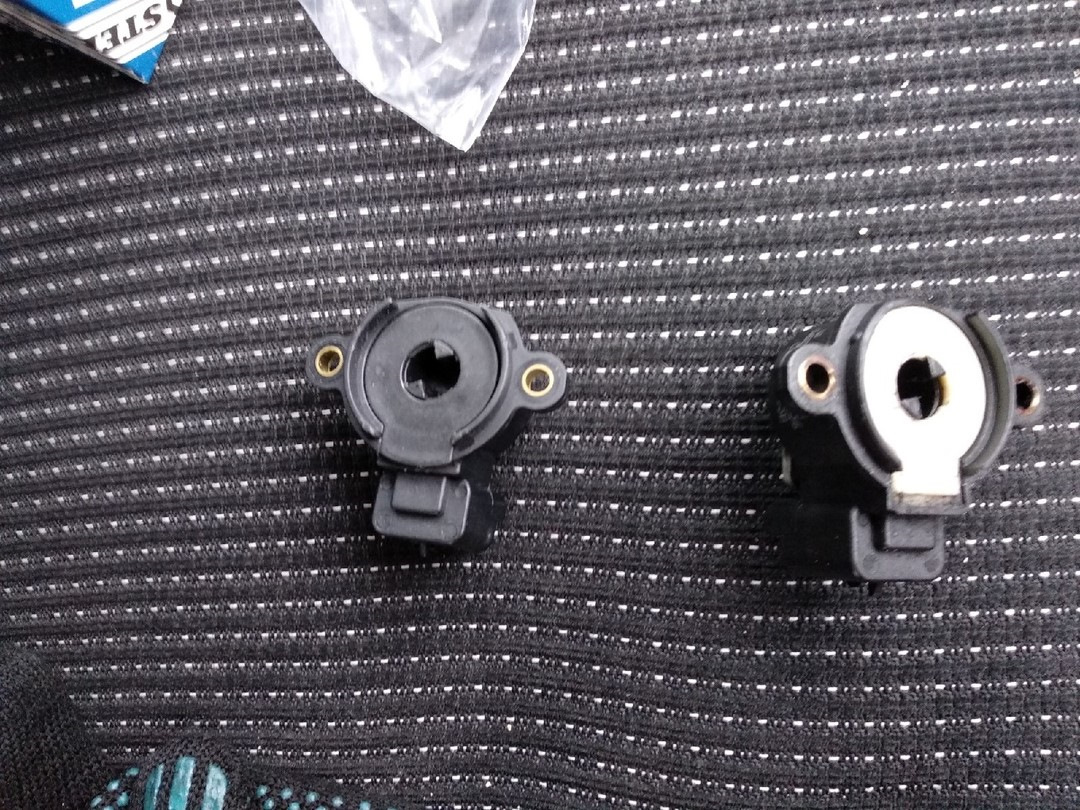

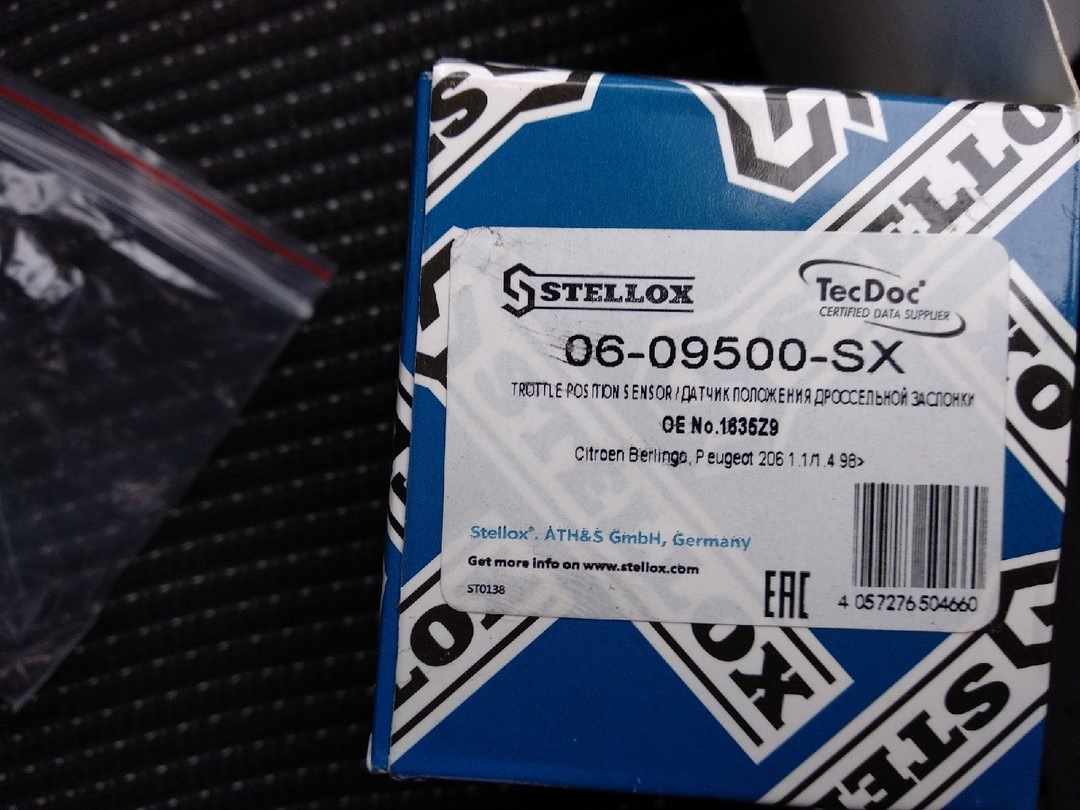

Решил разобраться со второй ошибкой Код: P02E2. В статье у JhekaFord www.drive2.ru/l/468158033407509302/ была похожая проблема. Перепроверив проводку решил что дело в датчике. Заказал другой, правда аналог.
Расписывать что и как делал думаю нет смысла, т.к. все и так понятно. Снял дроссельную заслонку и заменил датчик.
Дальше подключил Eml327 и стёр ошибку. Ошибка ушла, но через пару пусков двигателя появилась опять и при глушении опять детонация.

а при установке датчика на место ты заслонку правильно поставил? прокручивал ее или просто так поставил?
Датчик установил при закрытой дроссельной заслонке. Заслонка двигается, не клиники.

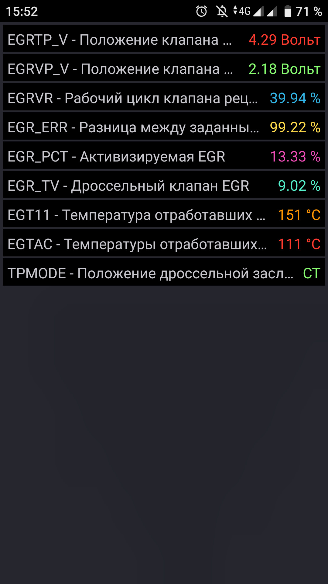

Клапана перепроверил. Они исправны. Теперь ошибки P02E2 после сброса выскакивает намного реже, а P003A выскакивает постоянно после прогазовки.
Может знаете или можно проверить ЕГР через Forscan и дадут ли данный какую полезную инфу. Через телефон проверил все что связано с ЕГР. Но мне, как не рабирающемуся в этой области они не о чём не говорят.

Этот датчик нужно правильно ставить, сними опять заслонку пальцами попробуй ее закрыть, если не получаться то поставь правильно датчик .
Установил правильно, на закрытой заслонке. Заслонка закрывается.
