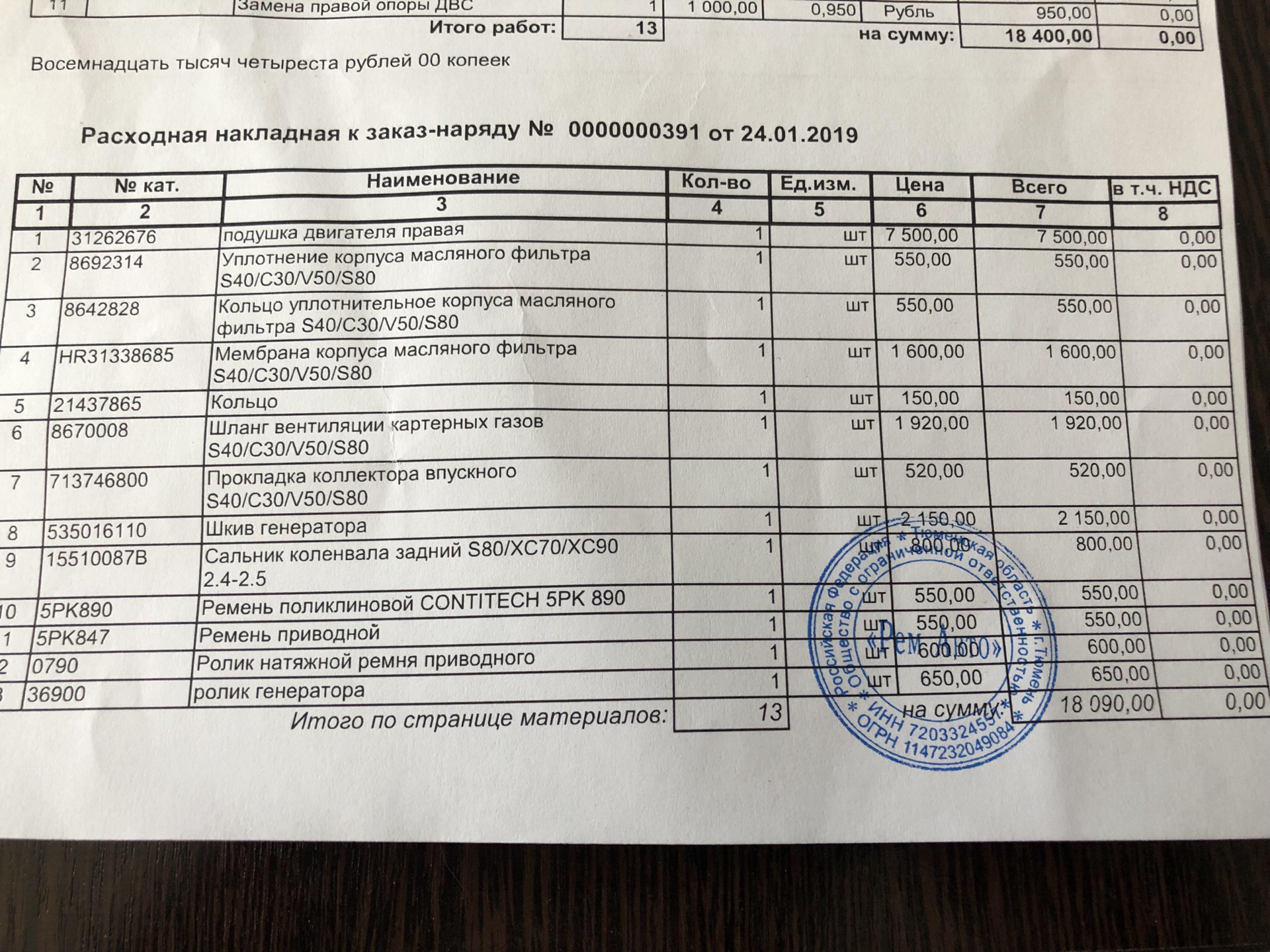

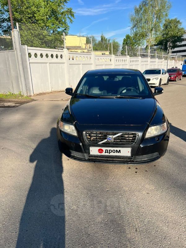

Всем привет, кто читал мой Б/Ж знает, что я борюсь с расходом топлива, тут попытаюсь подвести немного итогов.

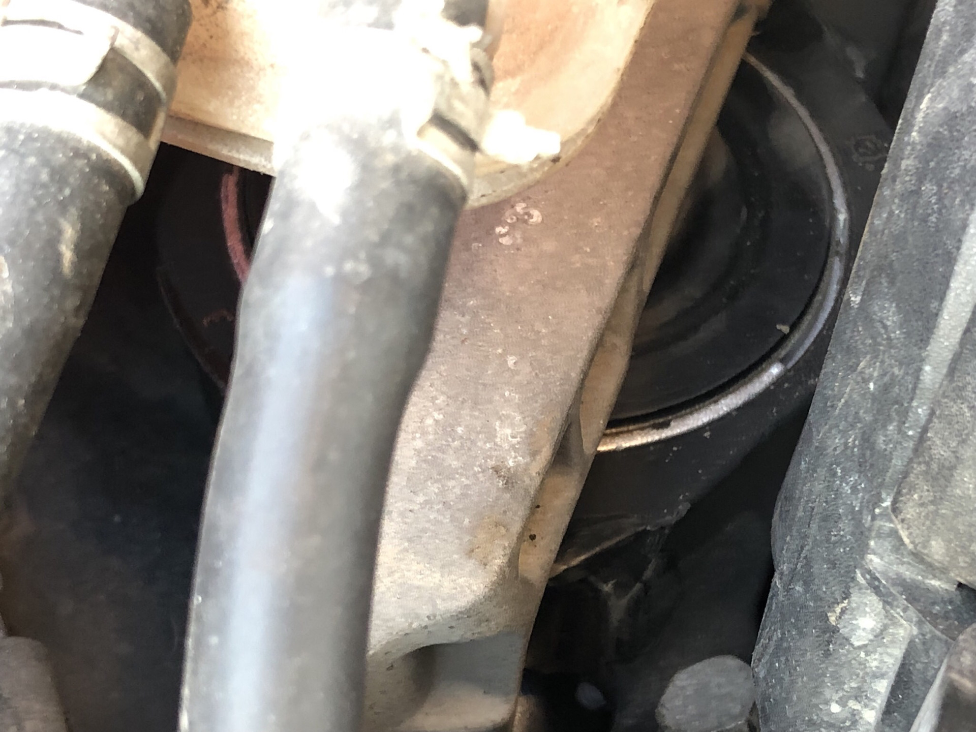

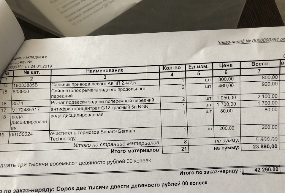

Как то у меня выскочил чек, после приобретения Авто, заехал к ребятам в сервис ( данный сервис по Вольво, посоветовали люди на местных форумах). Там мне предложили полный осмотр Авто. Я согласился, ну и собственно вот результат. Приговорили замену маслопомойки, подушек, сальников, по мелочи по подвески и тд.
Немного подкопив денежек решил все это поменять, так как самому приятно знать что в машине все работает как нужно:) заказали запчасти, недельку ждал, потом позвонили договорились о ремонте, оставил машину на полтора дня, Естественно как выехал сразу скинул бортовой по расходу. Поездив 2-3 дня, средний расход по городу устаканится в районе 16 литров (уже лучше, так как расход был 18,8).
Теперь вопрос к знатокам, хочу поменять первую Лямду так как читал что она не плохо влияет на расход, правда ли это и какую ставить? Читал ставят денсо или бош, как я понял на другие двигателя 1,6-1,8-2,0 ставят от калины😂😂😂 ещё необходимо прошиться под евро 2 и расчехлить до 170 лошадок :)
И ещё вопрос по маслу, я так понял что у меня сейчас масло жор пропал и нужно слазить с дешевого ЛУКойла. Какое масло по допускам лучше лить в 2,4? Пока присмотрелся к Valvoline SynPower FE 5W30. Всем спасибо 😉

У меня пока 16:) бортовщик показывает 13,7, замерял я загорелась лампочка Бенза, скинул одометр на 0, залил 30 литров, и через 180 км опят загорелась лампочка, получилось 16 литров:)
Хмм, я думал бортовик у тебя такой расход показывает, у себя по факту сколько жрет не замерял, возможно комп привирает
У меня у знакомого с30 с таким же двигателем 2,4, у него по факту 12,5:) так же замерял на сколько хватит:) вот стремлюсь к такому же результату:) чуть позже первую лямду закажу
