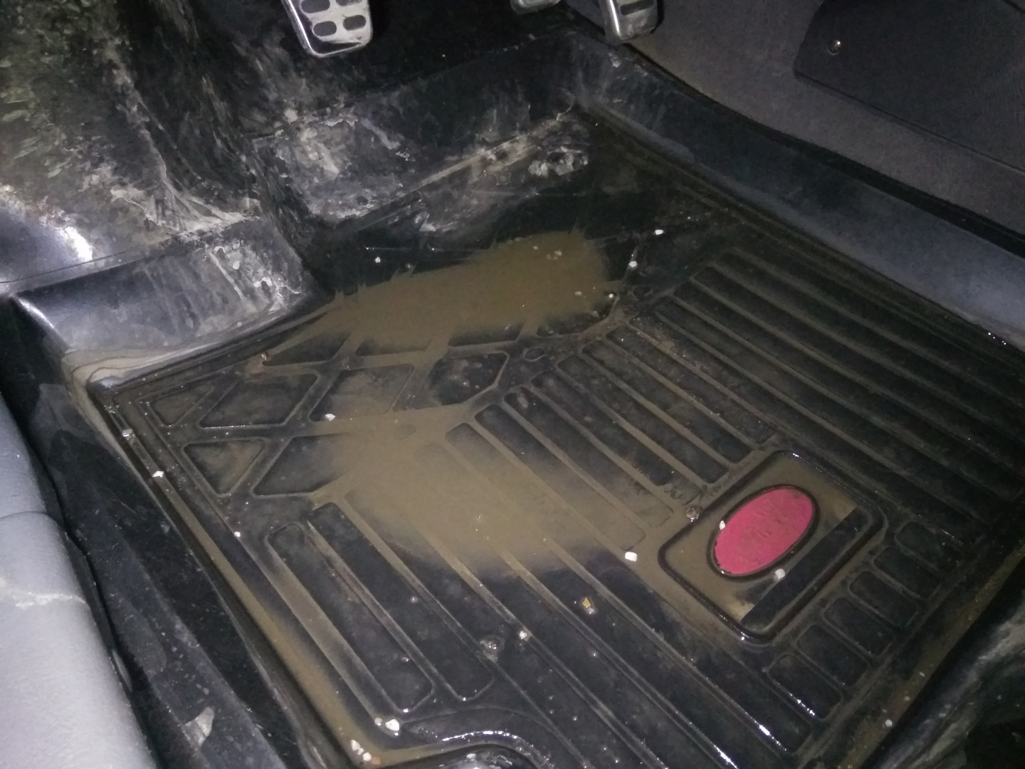

Основная задача, которая требовалась – сохранять внутри коврика воду, натекающую с ботинок, хотя бы на то время, пока я еду с работы или на работу или по делам. Потому что после поездки я обычно собравшуюся воду «вымакивал» впитывающей салфеткой или тряпкой.
Вот, как пример, фото водительского коврика после поездки с работы домой, это при том, что за все время пути я вышел из машины только один раз, фары протереть.

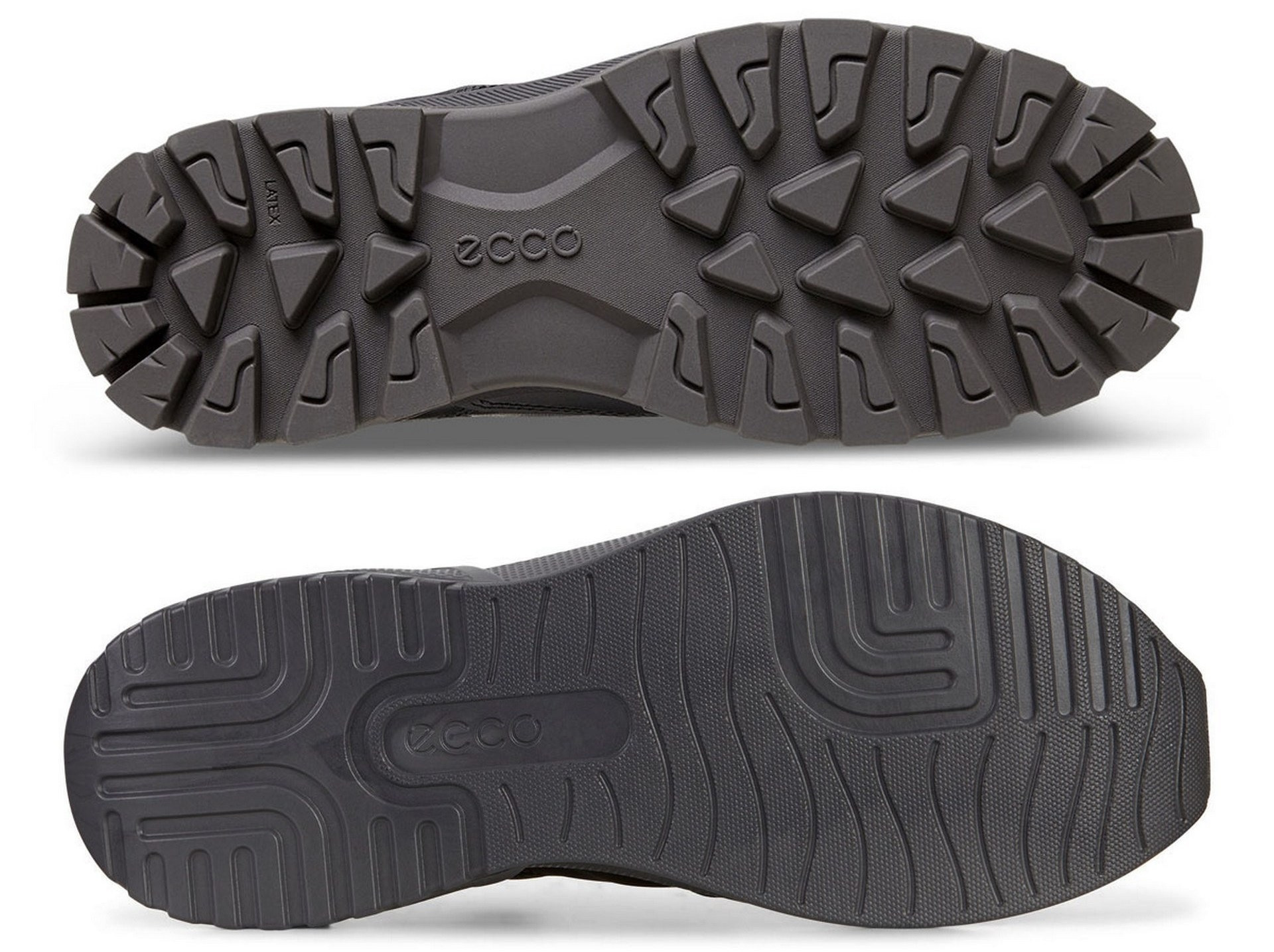

Предполагая, что могу быть обвиненным в свинизме, заранее скажу, что отряхиваю ноги перед тем, как сесть в машину, но у меня на зимних ботах достаточно развитый протектор, и набившийся в него снег не выскочит так просто – только растает и вытечет. Либо сидеть палочкой прочищать…

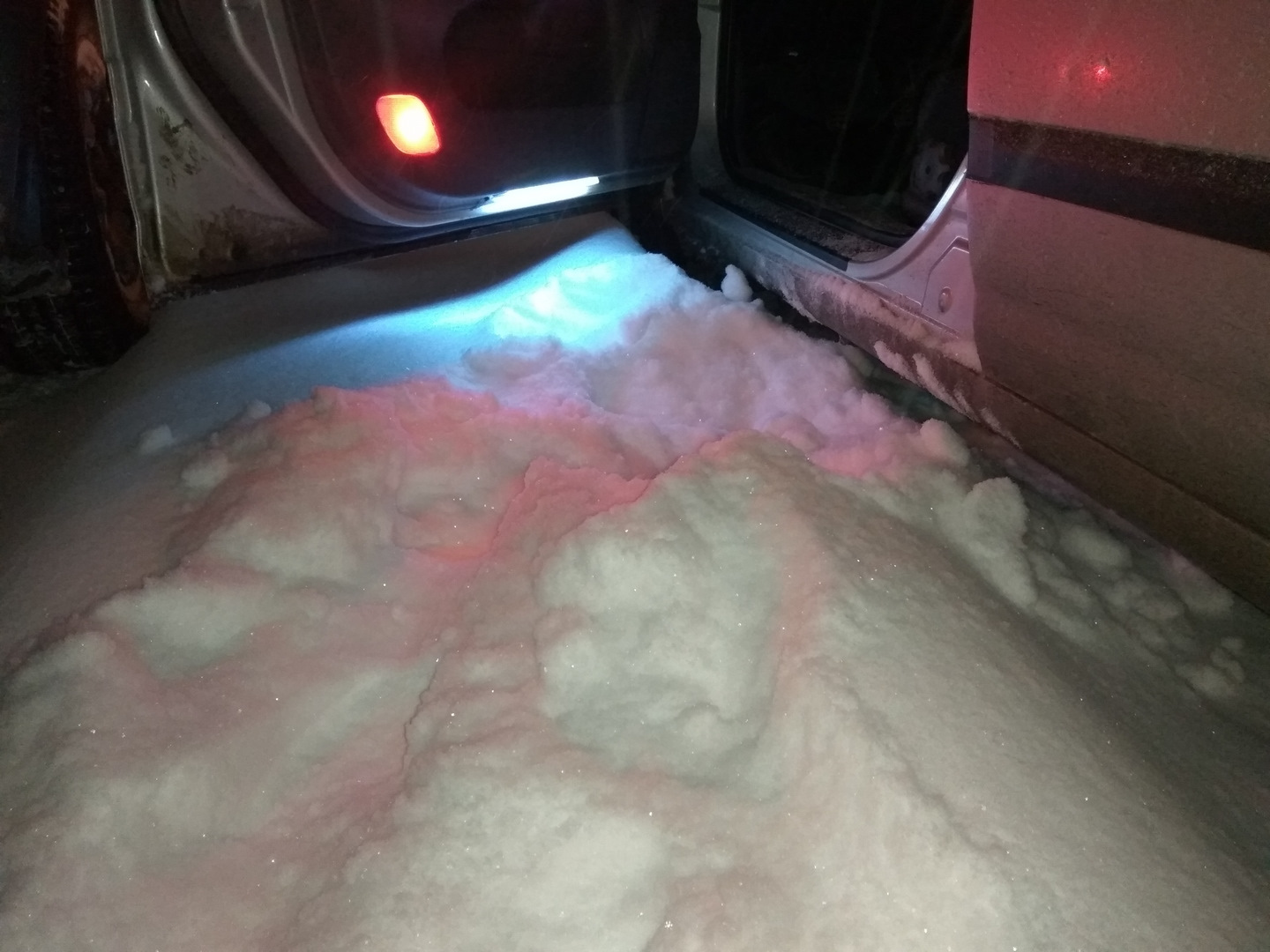

Ну а снега и слякоти хватает и в Москве.

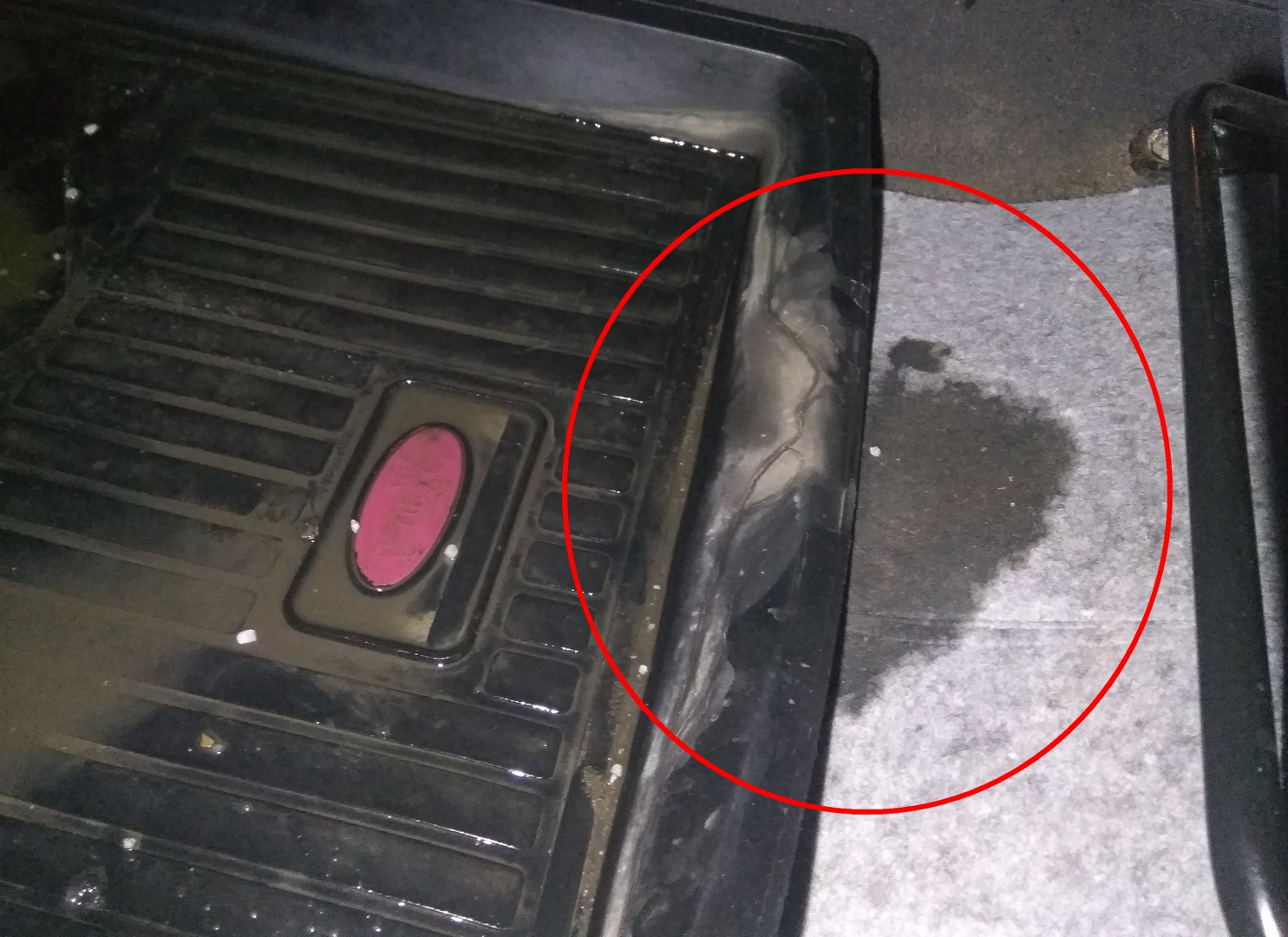

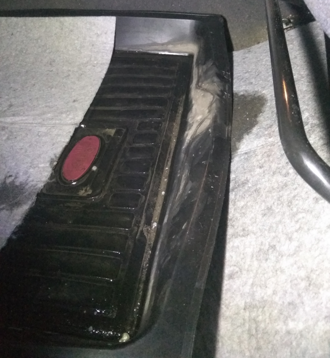

Достаточно быстро я начал замечать, что вода, скопившаяся за время поездки, таинственным образом исчезает в какой-то момент…

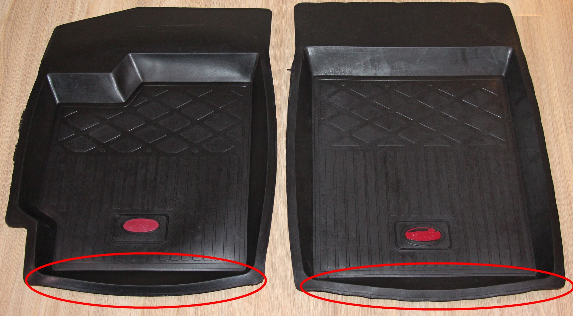

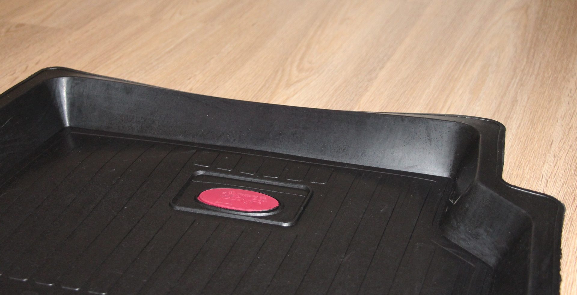

Собственно, думать долго не пришлось, и я уже догадывался, куда этот коврик может выливать воду. Несмотря на очень высокие борта по периметру коврика, у них есть существенный недостаток – отсутствие жесткости.

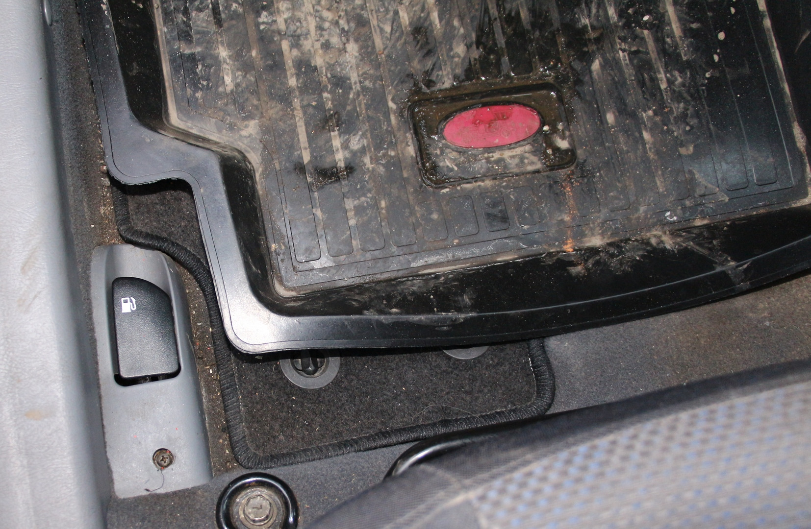

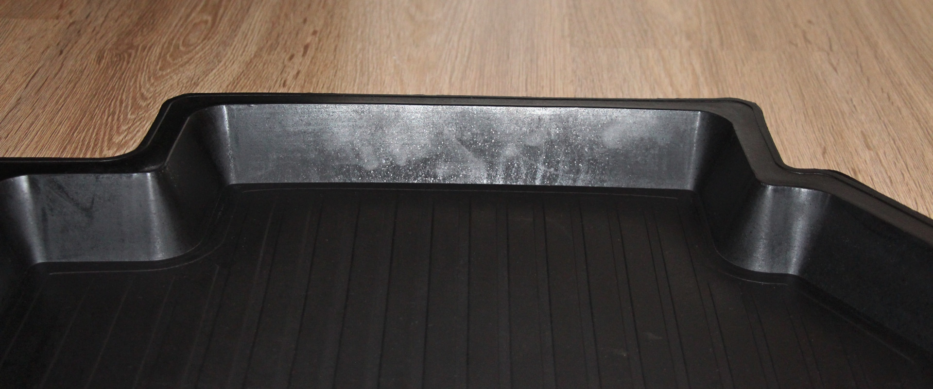

А вот пример бортика задних ковриков АгатэК – из-за гораздо меньшей длинны ему хватает жесткости, чтобы не провиснуть.

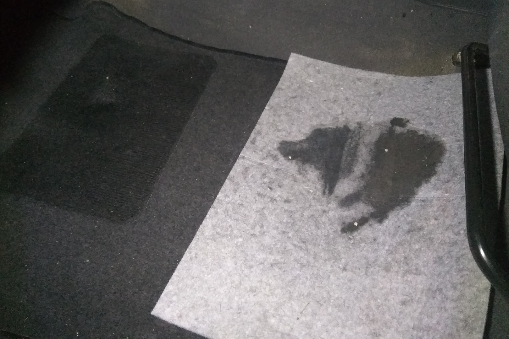

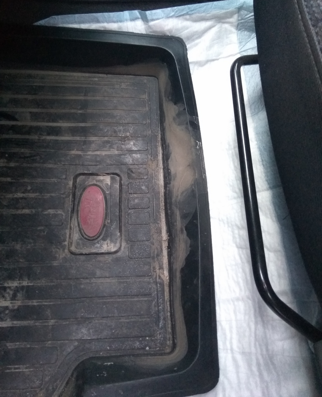

На всякий случай я решил подложить под задний край водительского коврика впитывающую салфетку из Ашана, чтобы хоть как-то защитить ковровое покрытие и днище автомобиля, ну и сразу увидеть следы воды, если она появится.
Ждать долго не пришлось – уже после пары поездок на салфетке были следы впитавшейся воды (хотя всю воду она впитать не смогла и под ней был мокрый коворолин)
Также, поскольку вода была грязная, на коврике прекрасно видны следы ее движения – как я и думал, уходит через задний провисший борт, в максимальной точке его провисания
На моем маршруте бывают крутые горки, когда нос прилично задирается, да даже въезд на парковку идет в горку. Вот вода и выливается через задний борт коврика, потому что он провис… Аналогично происходило и с ковриками Novline и китайскими 3D Luxury, только они выливали воду не из-за провисших бортов, а из-за особенностей дизайна.

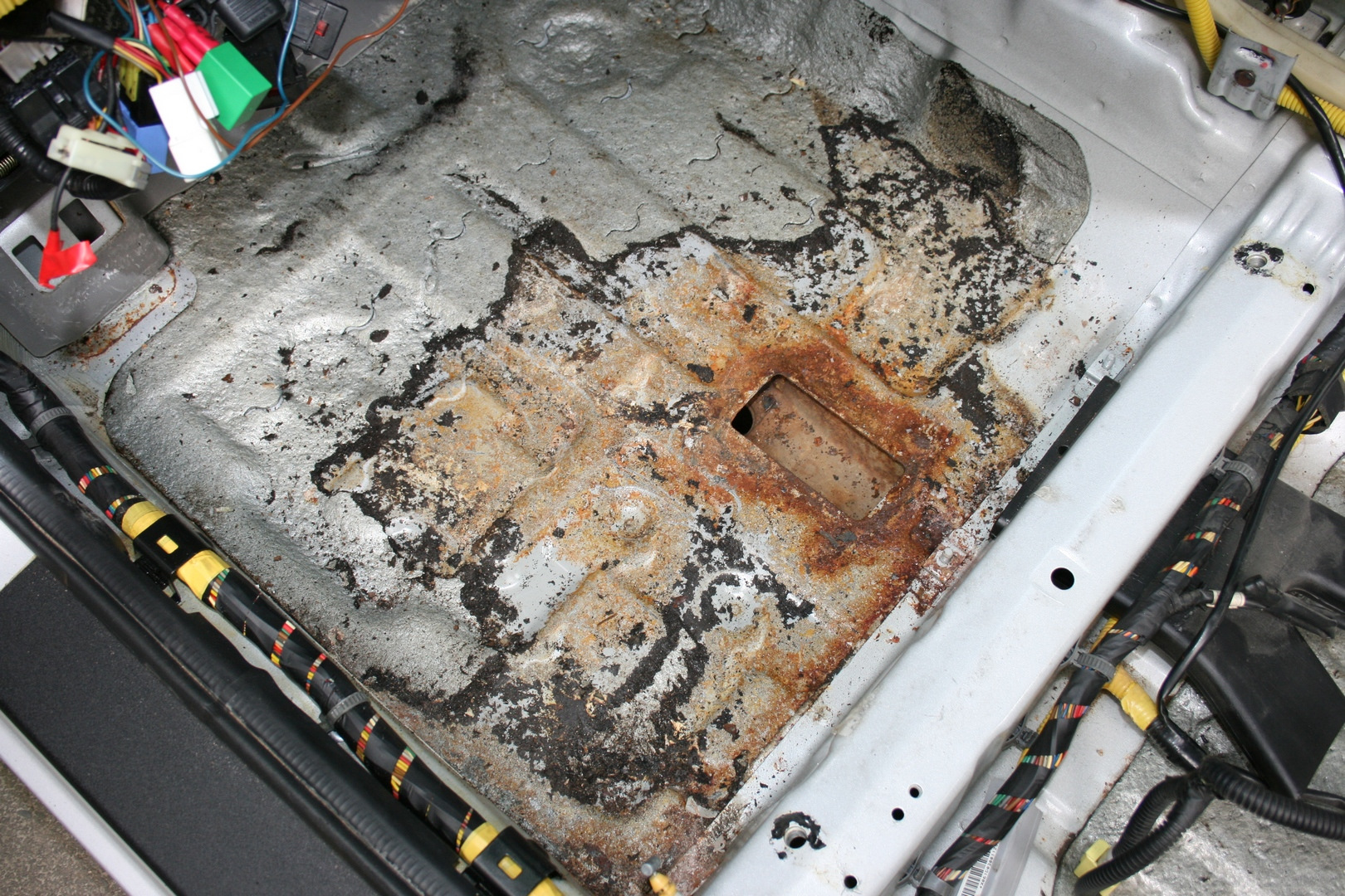

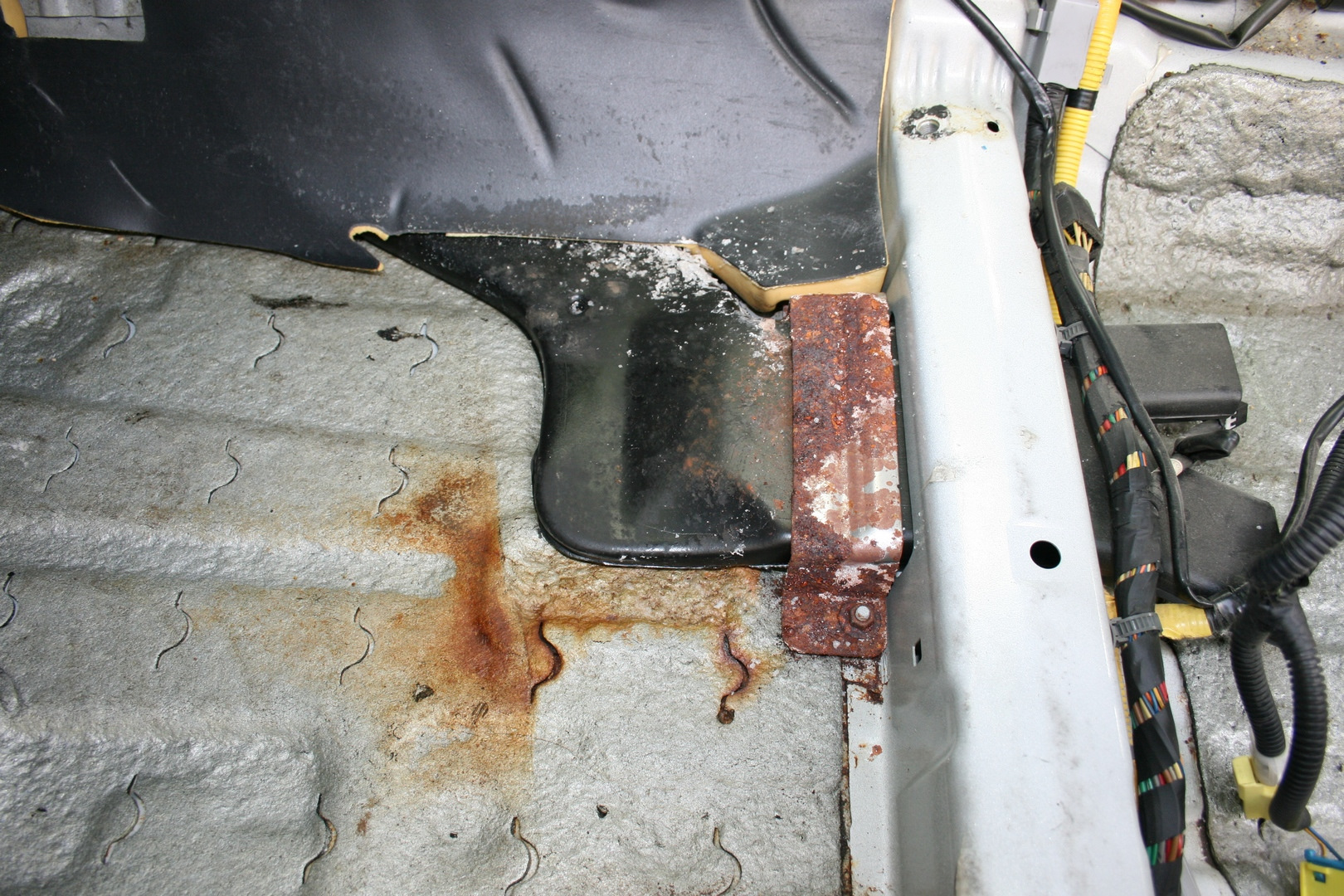

Я напомню, почему я переживаю за воду на полу. Ну, во-первых, вы уже видели, сколько ее образуется у меня буквально за одну поездку. Соответственно объемы за зиму исчисляются литрами. Когда эти литры уходят мимо коврика, получается вот что (это я полез посмотреть на днище полтора года назад)
При этом все остальные части днища (под передним и задними пассажирами) в абсолютном идеале, как будто только с конвейера сошла, потому что там практически никто не сидит и вода с ног не льется на пол

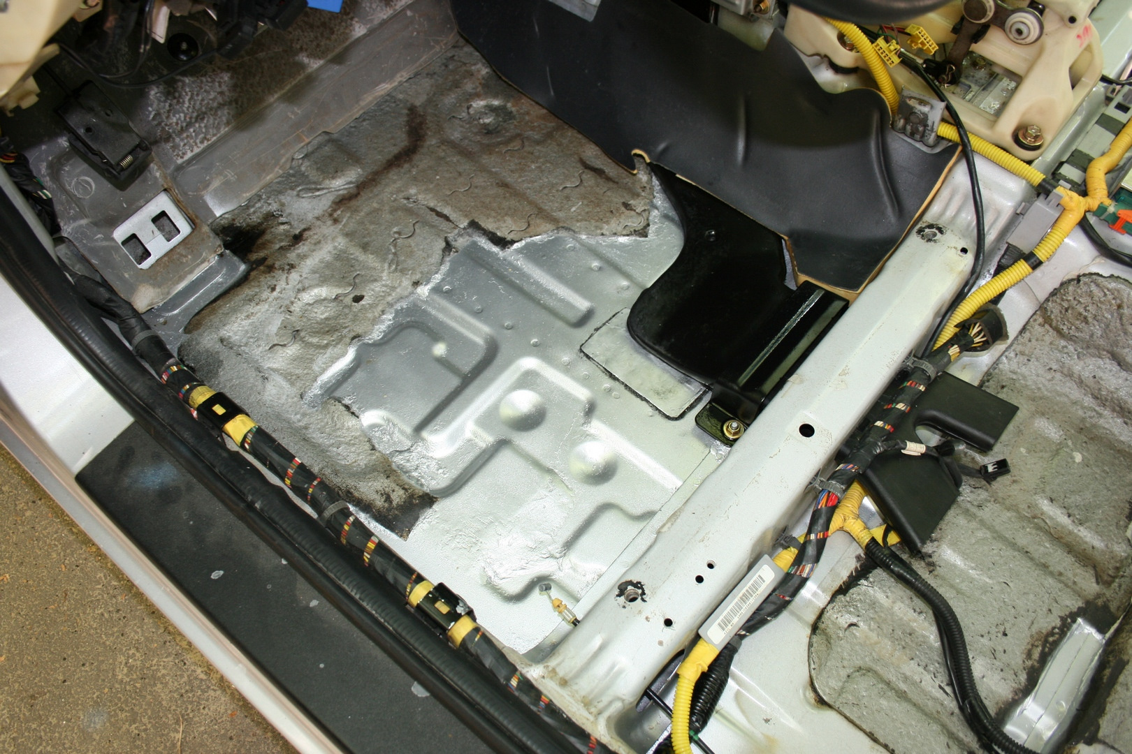

Тогда я как мог поборолся с ржавчиной под водителем и привел в порядок металл
Кому интересно отчеты по борьбе с ржавчиной на днище я писал ранее, вот отсюда и далее, там ссылки есть.
