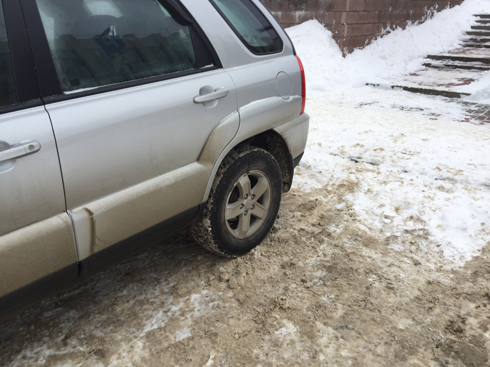

Иногда утром при трогании стал замечать некий щелчок. Казалось что где-то спереди. Очень похожий на тот, который был на классике, когда примерзали задние барабанные колодки.
Утром заметил такое.

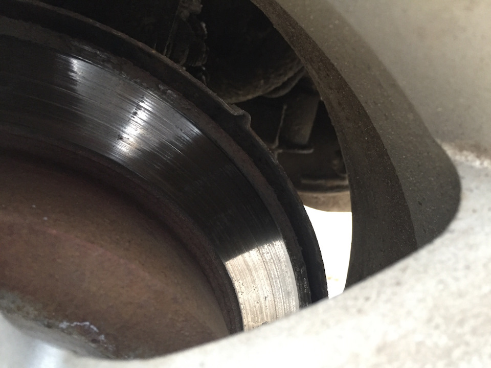

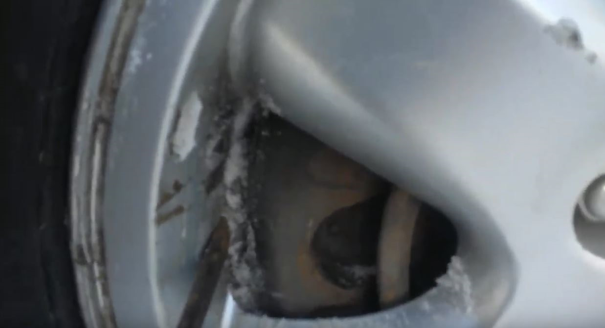

Может это суппорт примерзает к диску. И сантиметровый слой льда по всему диску. Отбил. Грузики все на месте остались.
Подали мысль, что не исключено что подклинивают направляющие, и колодка примерзает своей поверхностью. Парковаться в снегу приходится. Смазывал летом. Понаблюдаю.

Мне кажется, что суппорт к диску примерзает.
Вообще, этой зимой тоже столкнулся с обледенением внутренней поверхности диска. Пришлось даже отверткой отбивать лед, а то после 60 жуткий расколбас был.

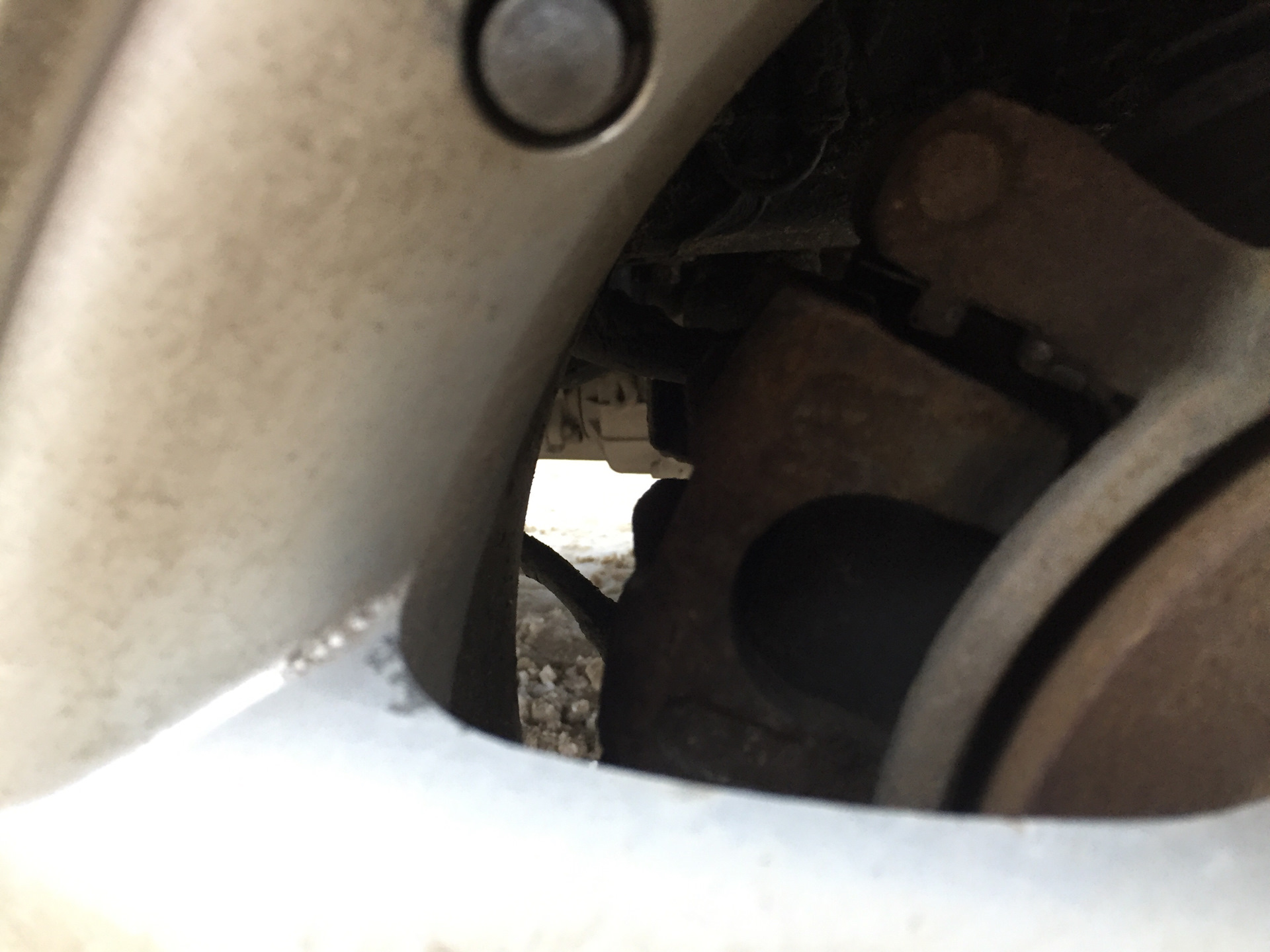

Да, у словаков с их 300 мм тормозными дисками суппорт почти впритык к колёсному диску (на них даже не все модели штамповок подходят — с новыми колодками цепляют, хотя по вылету штатный размер). На корейцах тормоза на 20 мм меньшего диаметра и зазор между литьём и суппортом больше.

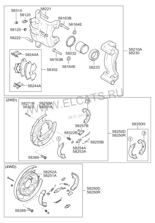

А у меня задние дисковые. С внутренней стороны такие щитки жестяные. Отгнили по кругу и отвалились. Думаю, из-за этого колодки и прихватывает.
тормоз дисковые — ручник барабан внутри. я так понимаю
Да. Скорее всего.
примерно так в каталоге
