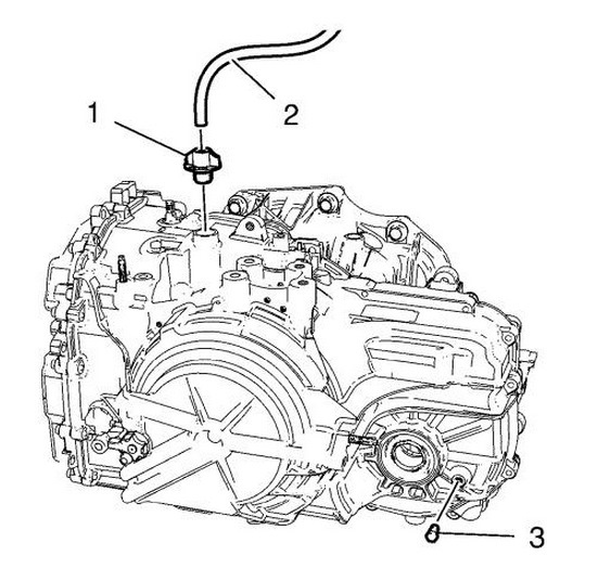

Я смотрю все больше людей гробят акпп заменой масла по принципу сколько слил столько залил, это самый короткий путь убить Акпп ибо выходящий объем всегда !РАЗНЫЙ !
Напоминаю алгоритм и другого не дано!
1. катаемся хорошо прогрем мотор и коробку
2. заезжаем на яму и проходим ручкой по каждой передаче с задержкой 7-10 секунд, возвращаемся в Р, глушим мотор и открываем сливную пробку, смело тусим в гараже пол часа
3 Свеху коробки есть заливная пробка открываем ее и пробка контроля снизу открываем и ее и льем масло пока с контрольки не потечет, как потекло закрываем пробки и запускаем мотор
4 проходим ручкой по каждой передаче с задержкой 7-10 сек ( при первом включении R может быть удар не пугамеся это норма)
5 ставим Р и не глушим мотор снова открываем пробки контроля уровня и заливную пробку, доливаем масло пока из контрольки оно не станет вытекать тонкой струйкой как потекло закрываем пробки и глушим мотор.
6. Наслаждаемся кайфом не пинающей АКПП и пьем пиво в гараже
Масло используем только Dixtron 6 и никакого другого, я использвал ZIC
Машине 8 лет и 200 000 км пробега и полный порядок и нет не каких радиаторов Акпп и прочего барахла.

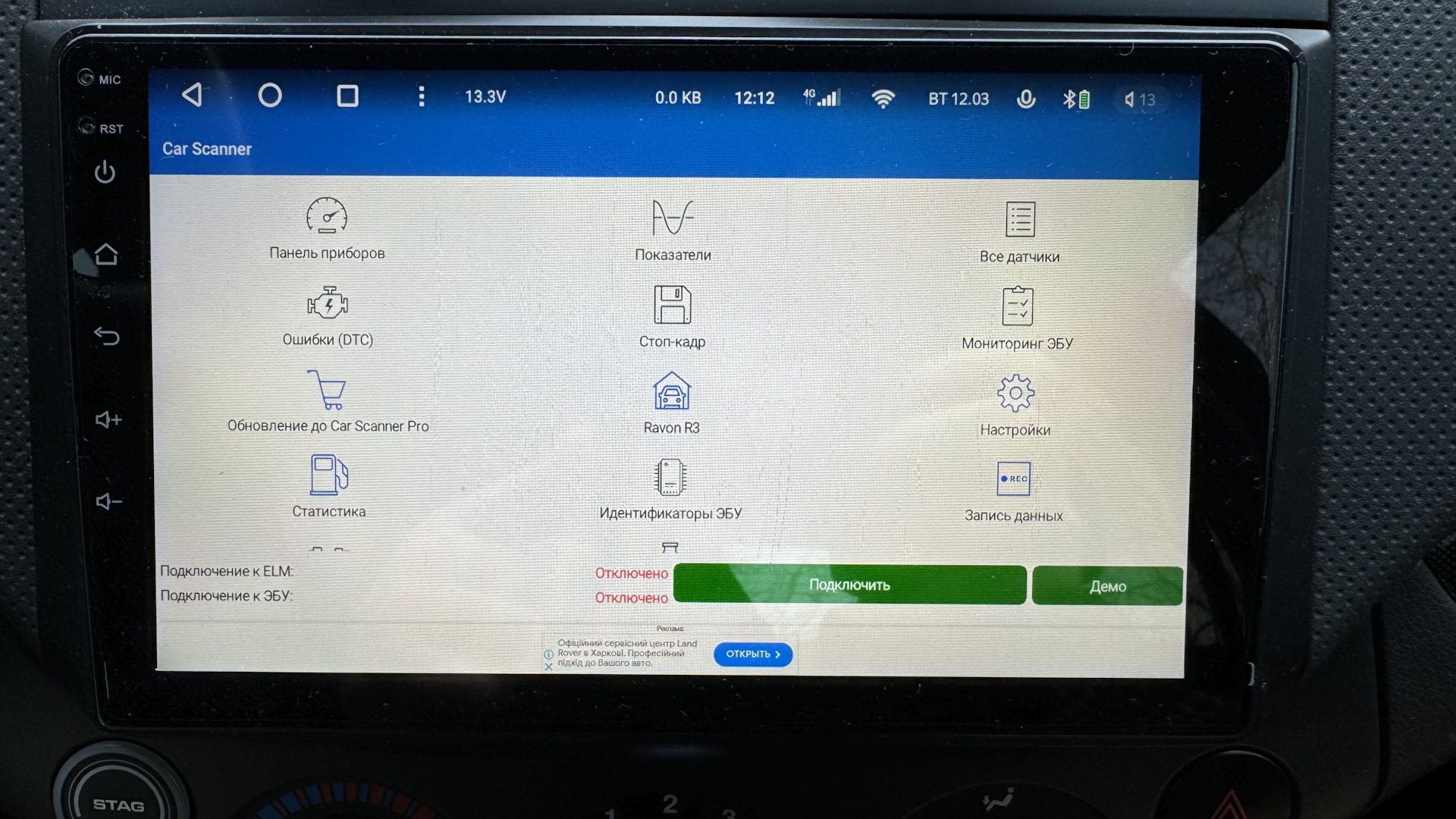

А чем температуру смотрели?
Блютуз сканер. Софт android. Единственная программа которая смогла увидеть температуру коробки на гу в автомобиле. Завтра если не забуду гляну
Подробнее если не трудно. Что за блютуз сканер? ЕЛМка?
Elm с алиэкспресс. Который блютус и WiFi поддерживает
Есть такой, но температуру не видит. Каким приложением смотрели?
Эта единственная которая показала мне акпп
Есть у меня такой и на Вектре он видел робота. А сейчас похоже что вообще раздела АКПП нет. Хотел ПРО купить, но нет доступа. Тем не менее спасибо. Есть вариант установить российскую версию, но надо удалить нормальную. Буду думать.

Сегодня заменил масло. Делал так:
1) разогрел масло, катаясь по городу.
2) слил 5 литров, пока не перестало капать
3) залил 3,5 — потекло с контрольки
4) завел и прогнал на каждом режиме, включая стептроник, по 7-8 секунд по два раза. Начинал с "Р" и заканчивал им в обратно порядке. Открыл контрольку и начал доливать до появления из нее масла. Подобную процедуру выполнил два раза. Поместилось всего 4,2 литра
6) решил проехать на машине минут 20 для разогрева и прогона всех скоростей
7) приехав и открыв контрольку — полилось масло напором — слил где-то 150-200 мл.
Вопрос: все ли сделал правильно?
Понятно, что масло чуть расширяется при увеличении температуры. И вроде его на горячую нужно проверять. Но почему же его так мало влезло?
Потому что тот кто менял его до тебя слил, столько же залил, масла всегда выходит разный объем
По итогу так оставить?

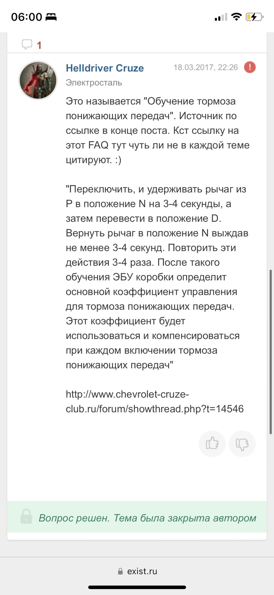

А что скажите насчёт адаптации АКПП после замены масла? Только при помощи GM оборудования, а не: включите D, опустите сиденье, откройте левое окно и т.д.
Адаптация полная фигня. Просто катайтесь. Коробка сама выставит параметры.
Nikolay3005
Преметивный но действующий способ есть в моем бж однако после замены масла адаптация не требуется

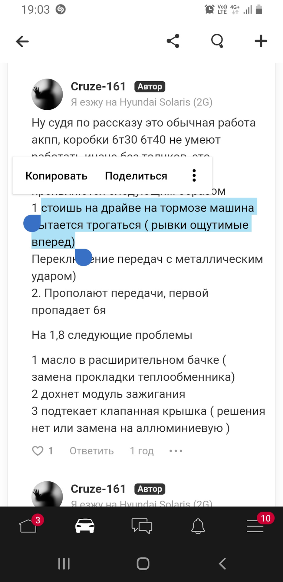

Ну судя по рассказу это обычная работа акпп, коробки 6т30 6т40 не умеют работать иначе без толчков, это конструктивно так, проблемы проявляются следующим образом
1 стоишь на драйве на тормозе машина пытается трогаться ( рывки ощутимые вперед)
Переключение передач с металлическим ударом)
2. Прополают передачи, первой пропадает 6я
