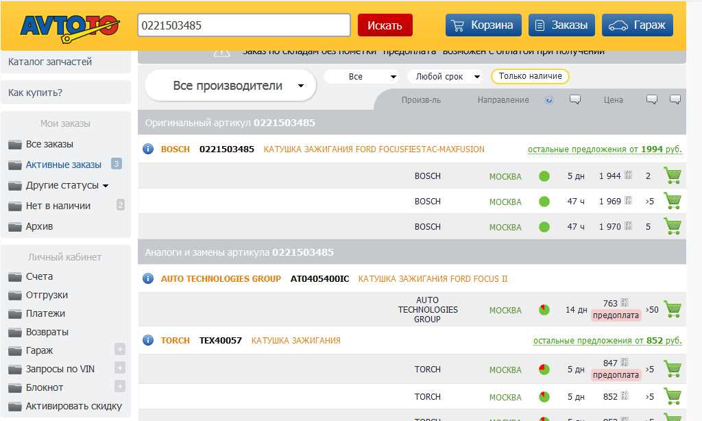

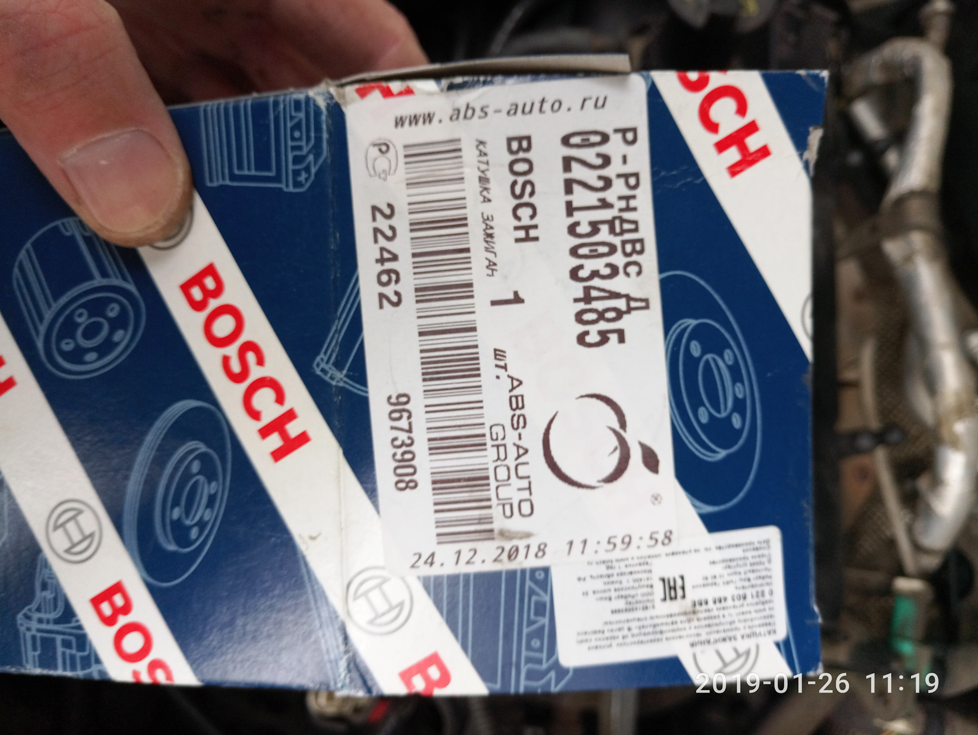

Пару раз машина троила, теряла тягу, по скану P0302 пропуски зажигания, копать глубоко не стал, провода ВВ не менял, катушка тоже родные, свечи стоят Denso ITV20 "IRIDIUM POWER", ВВ провода заменил комплектом на оригинал, цена приемлема Ford 1 682 155 — 1353 р. Катушка 0221503485 BOSCH — 1 791р.

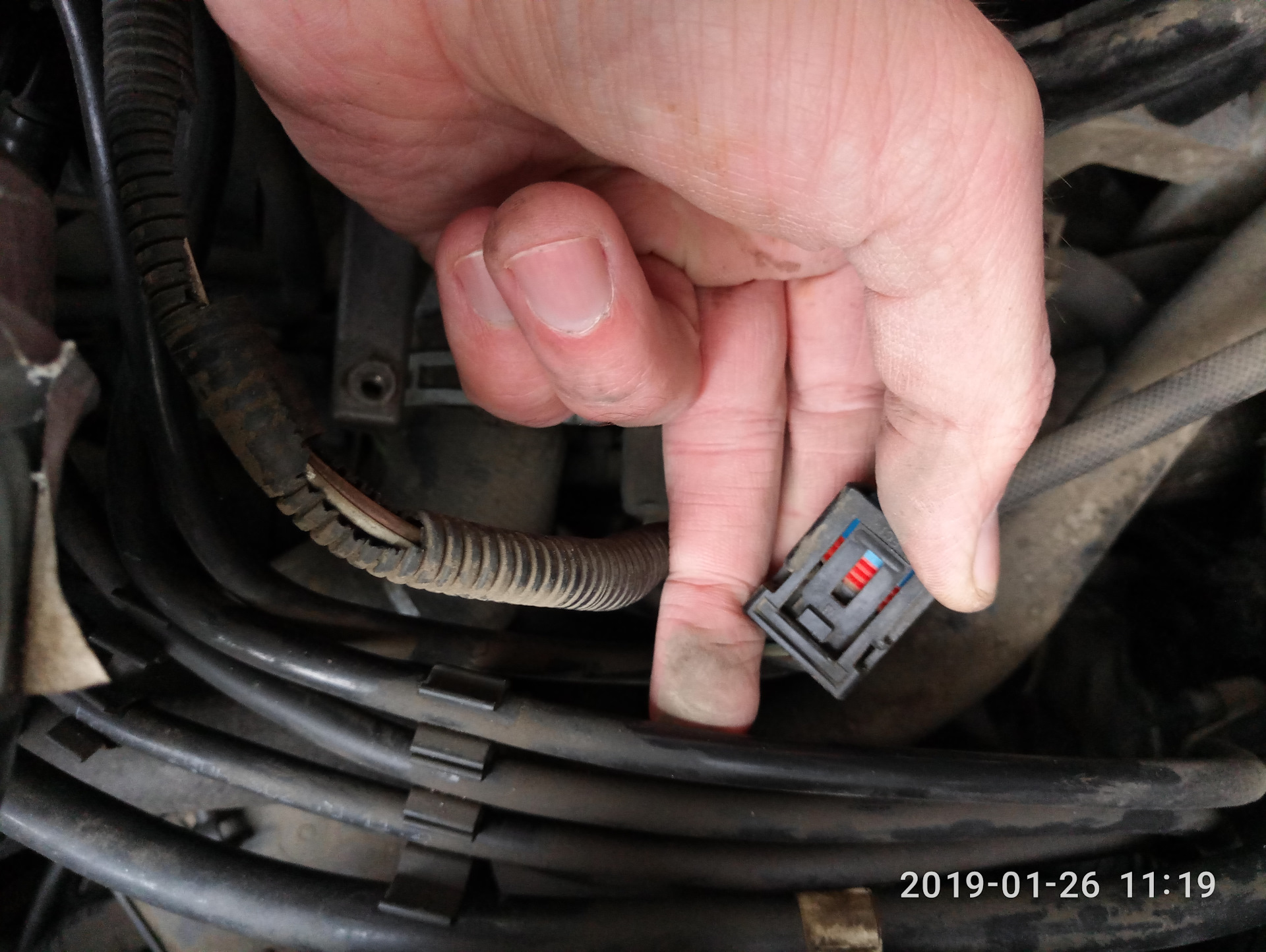

Скинул клемму на всякий случай, снял плиту воздушного фильтра, катушка 4 винта под торкс, номера на битах у меня не стоят поэтому не знаю какая именно, разъем хитрый не видно куда жать, то ли тянуть, то ли скоба, открыл инет прочел, надо нажимать, не удобно но можно, нажать и тянуть:

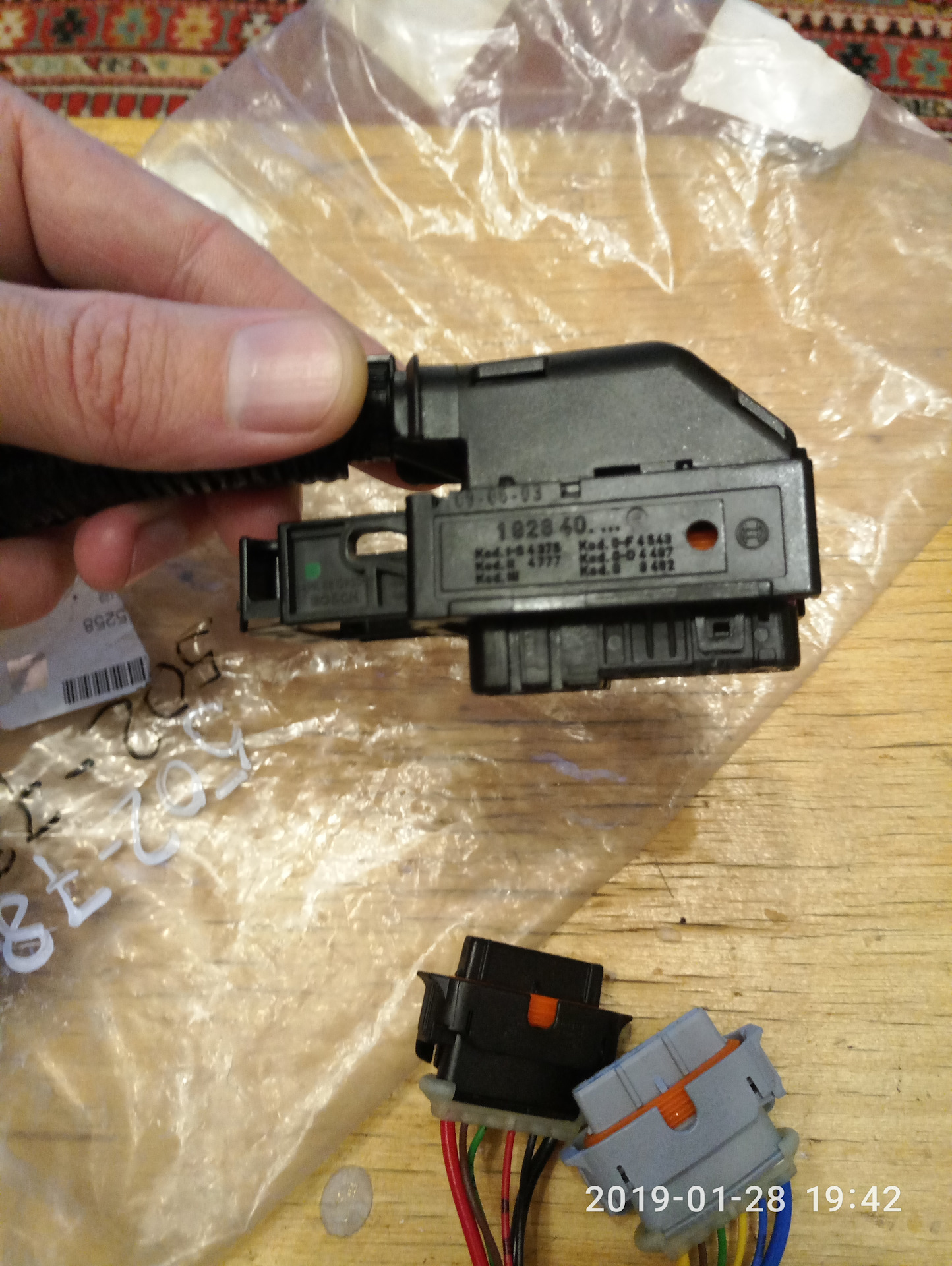

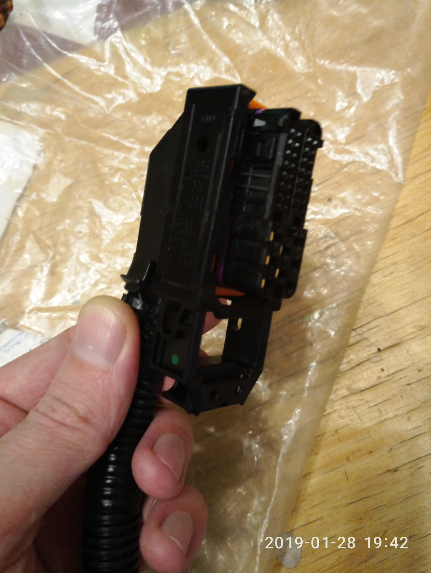

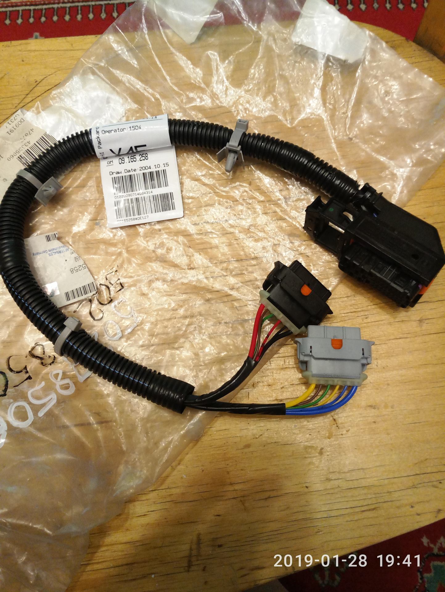

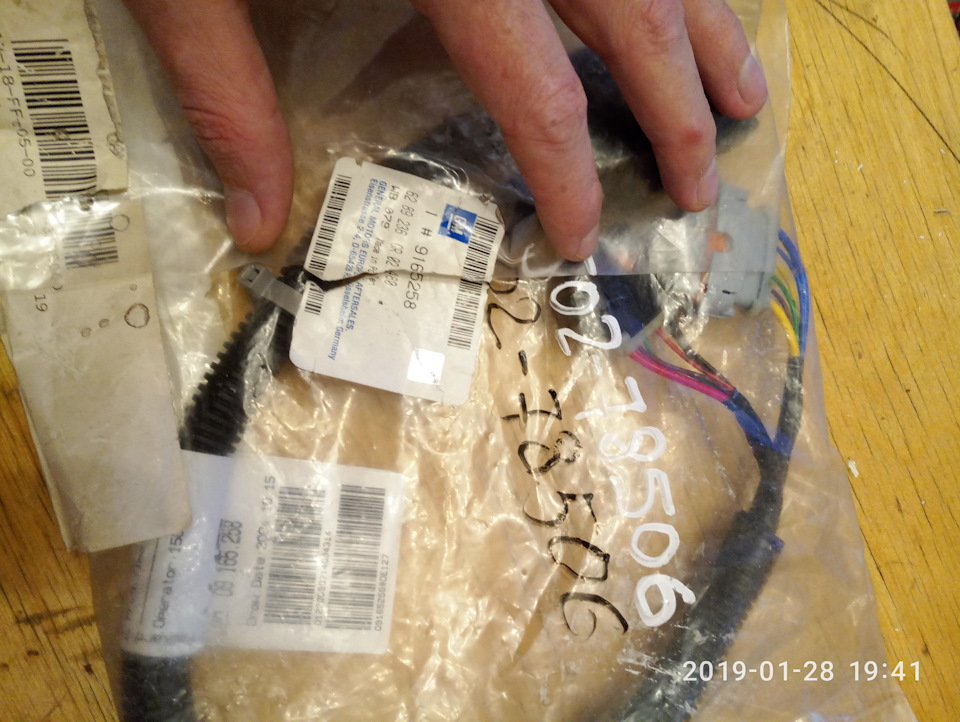

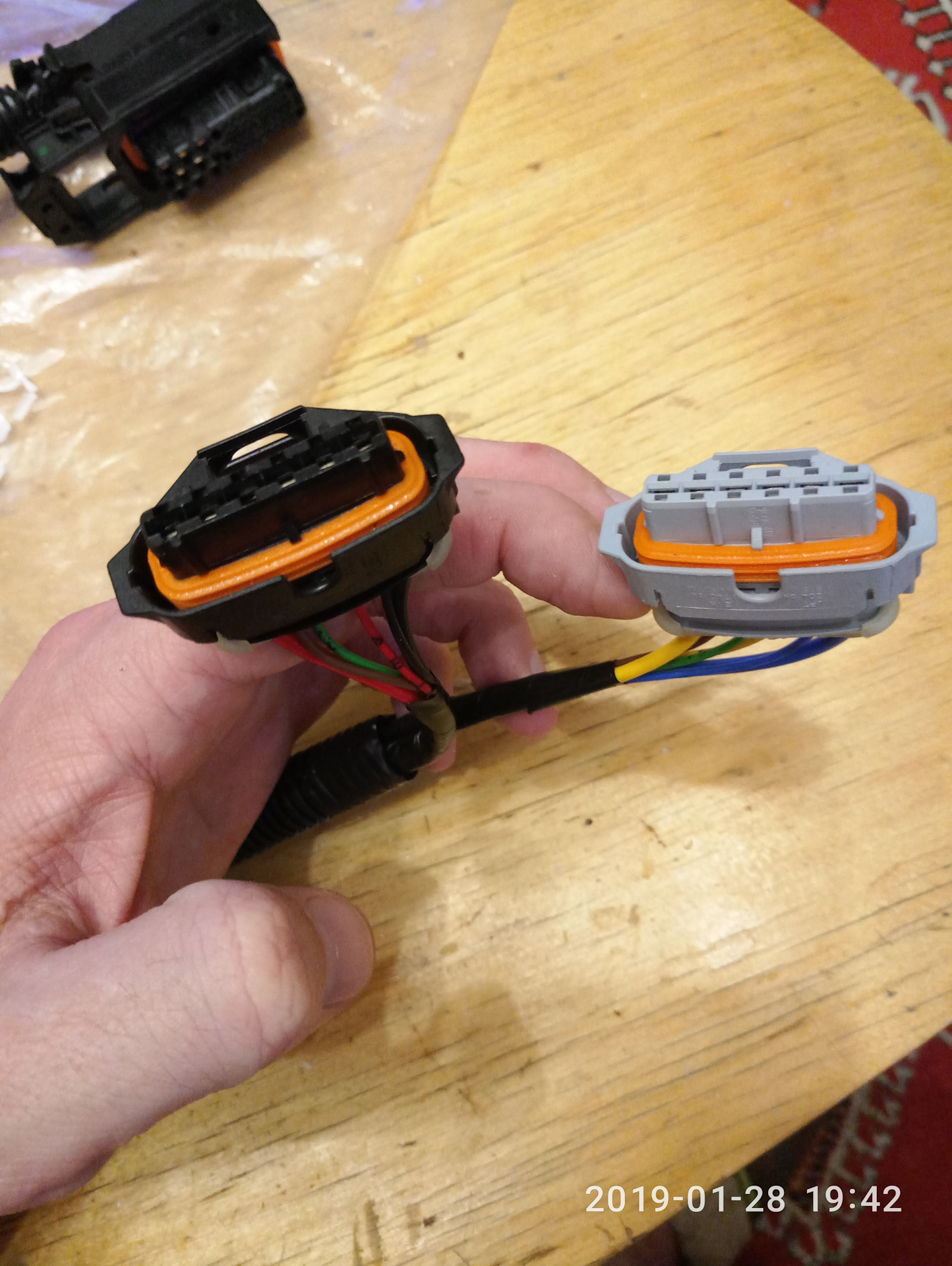

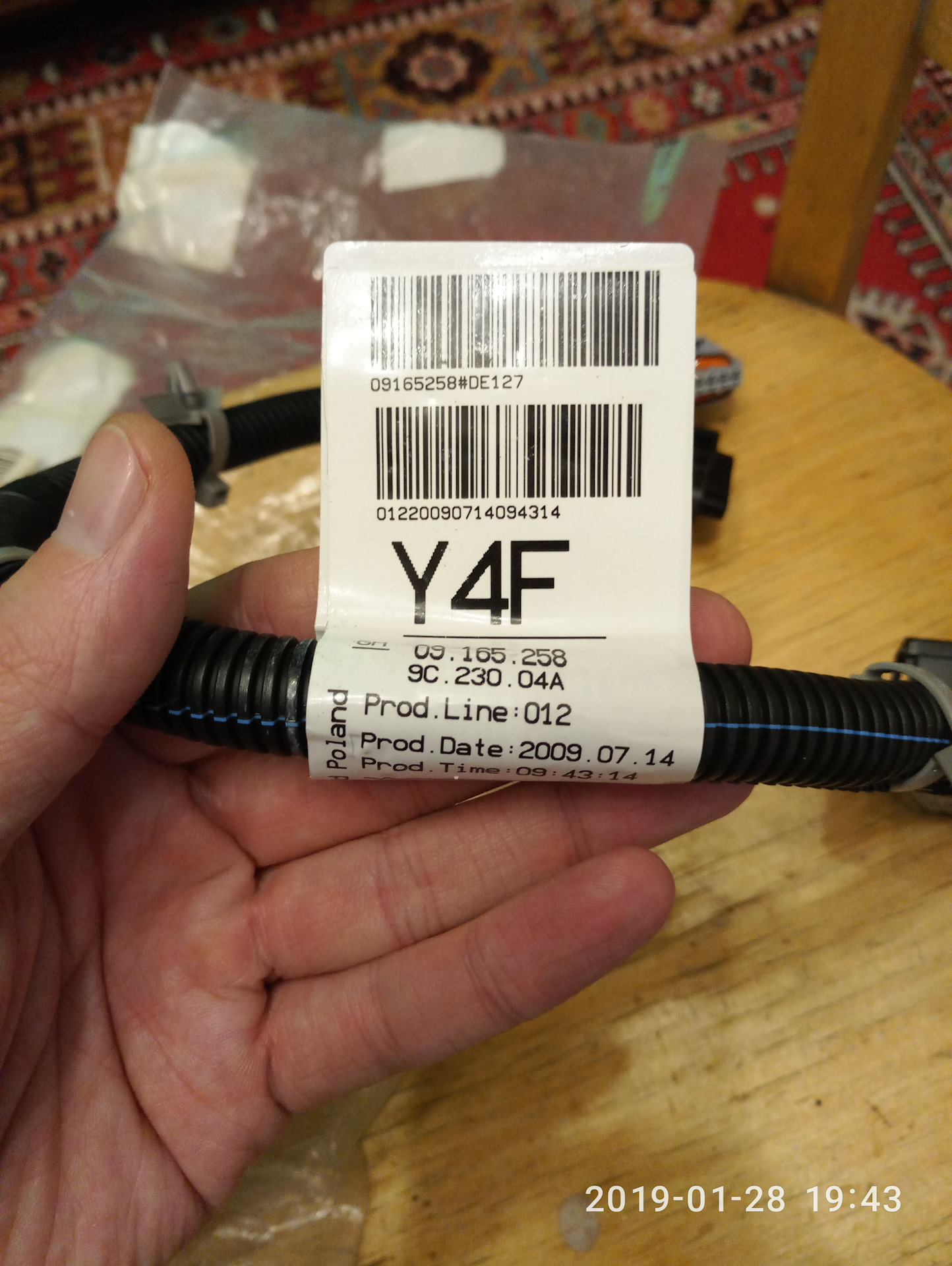

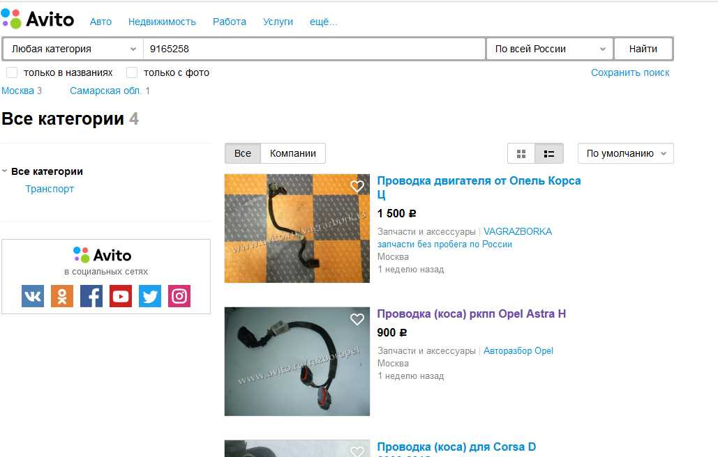

Провод для ИУС новый от опеля обошелся в 1500 + доставка из другого региона
Почему от опеля? Можно немного допилить и подходит нам www.fusionguru.ru/forum/v…f=103&t=15391#prettyPhoto

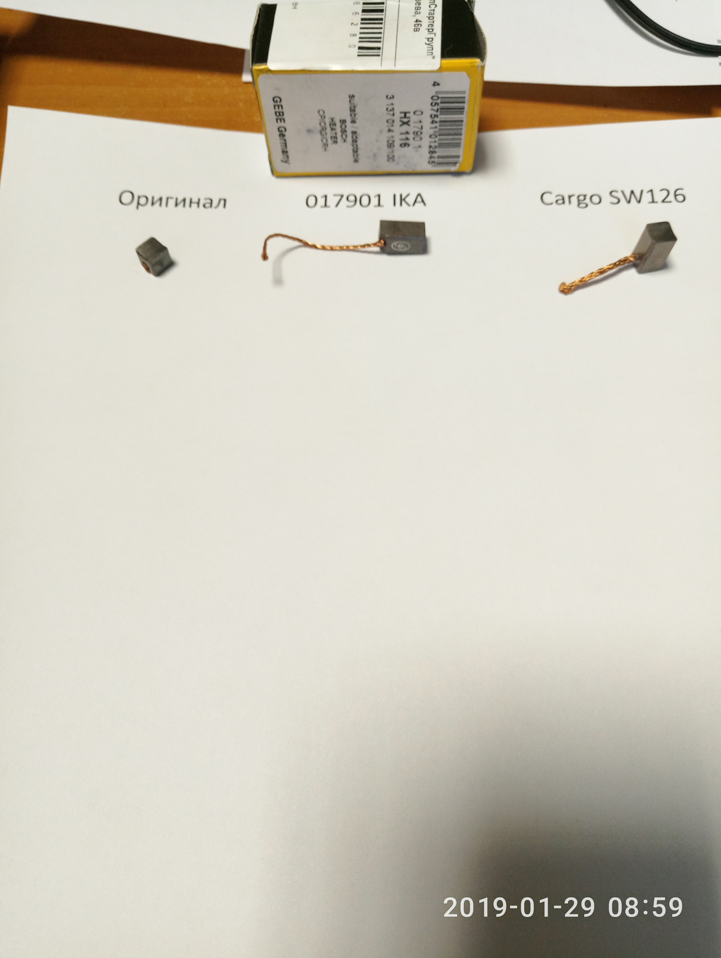

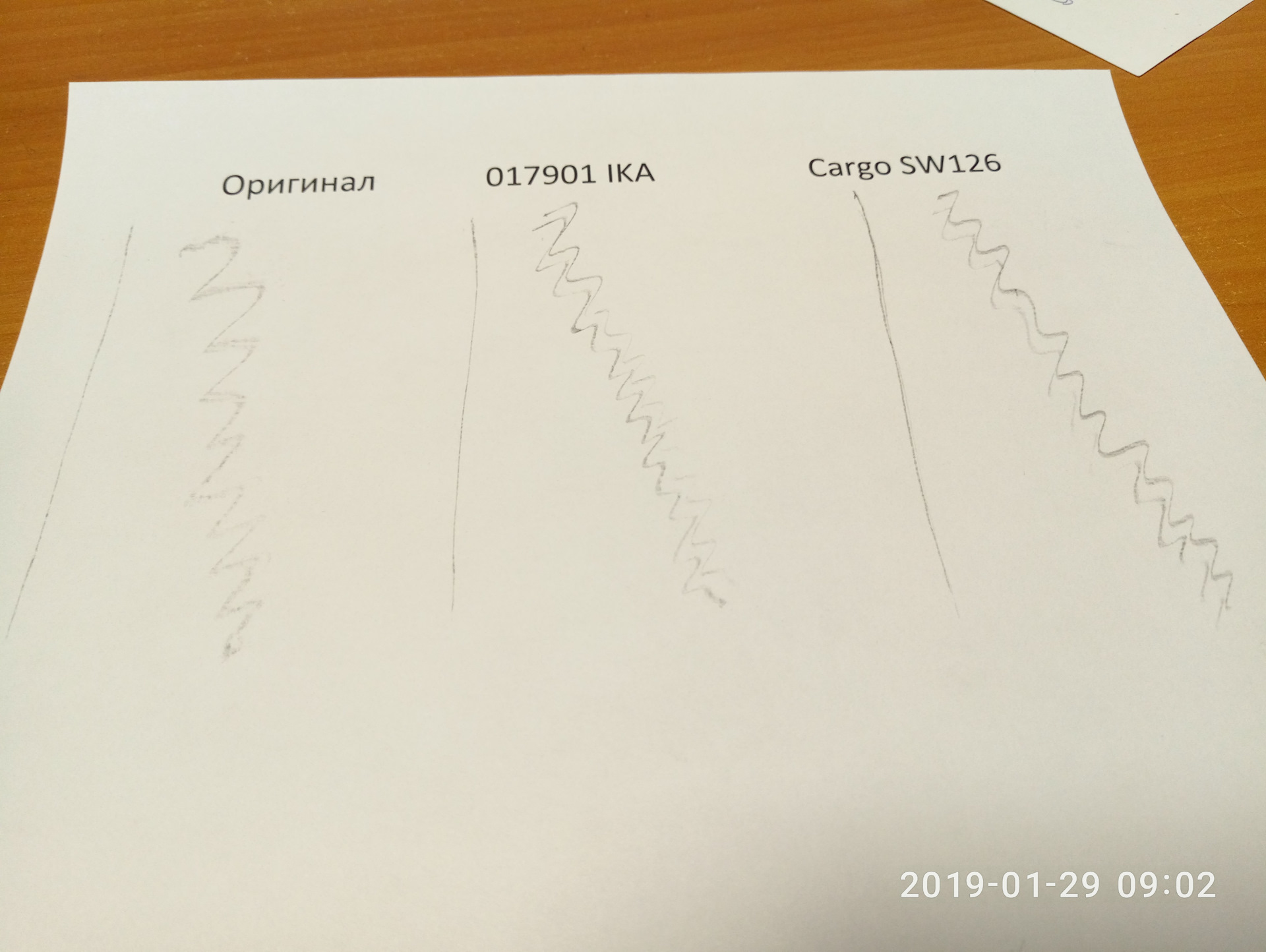

Что еще…а щетки 017901 IKA, заказ из Краснодара пришел, опять без меди … по весне сниму ИУС поменяю на графитовые, заодно переберу ИУПП, но это как потеплеет, а пока фото как рисуют щетки:
Итог: Карго ближе к оригиналу по мягкости но боковой как на оригинале надо разгибать тогда гильзу (не хочется, если лопнет придется паять), IKA чуть тверже но не критично, медную по воспоминаниям ооочень твердая лучше не ставить, поэтому по весне замена.

Привет, где брали провод ИУС?
на авито в Рязани нашел + доставка до Ростова-на-Дону
Спасибо.
Где такие запчасти дешёвые? Я в ноябре такую же катушку брал за 2200 в автодок, , , ,
брал в avtoto сейчас немного подорожало
