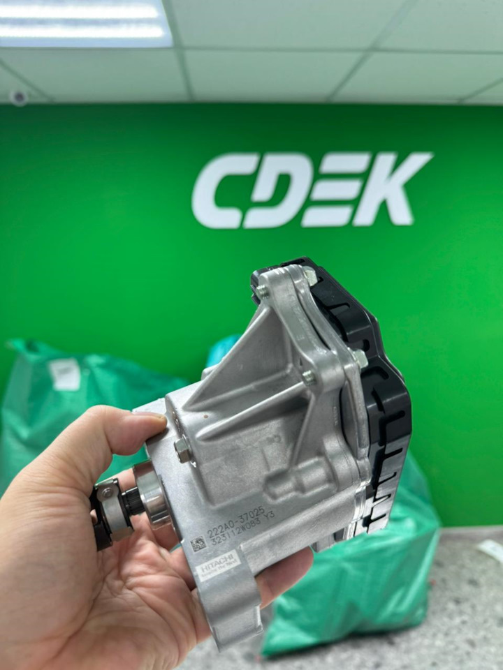

По новым валвематикам и замене их — специально заранее собрал информацию. Сейчас многие ставят уже модернизированный валвематик с номерами 222А0-37024M (222A037024M) и 222А0-370245 (222A0370245). Самый главный плюс — у этих блоков уже трехлетняя(!) гарантия (на обычные блоки дадут две недели). Цена около 45 000 руб. Плюс установка.
По установке. Сейчас в Москве у ОД "Тойоты" замена блока Валвематик стоит 8500 — 9000 руб + адаптация (она отдельной строкой оплачивается). Вот такие вот цены. И это ещё не дорого, например у ОД "Лексус" цена ещё выше (валвематик и на новых лексусах тоже стоит).
Самая выгодная цена в Москве на замену блока Velvematic в этом же клубном сервисе РАВ4 ( service.4rav.ru ) — 6500 руб (причём у них адаптация уже входит в эту цену). Ребята проверенные, к ним и из регионов отправляют валвематики на ремонт, они же продают и ставят так же и новые. У них же я и ремонтировал свой валвематик, так что рекомендовать их могу смело.
По прокладкам. Под свечные колодцы я не менял, смысла не было. Заменил только прокладку клапанной крышки и прокладку под сам валвематик. Их номера:
а) 9030138010 — прокладка под сам контроллер валвематик
б) 1121337020 — прокладка клапанной крышки (1121337021 — так же подходит и с этим номером)

я а омаяме купил новый артикул 222A037023 (узнайте какого артикула официалы заказали если такойже как стоит (старого то отказывайтесь) берите новый обязательно он доработанный
www.amayama.com/ru/part/toyota/222a037023 брал за 48 тыр ну и прокладки оригинал ещё на 1500 заказал /установили за 1800 за 2 часа
