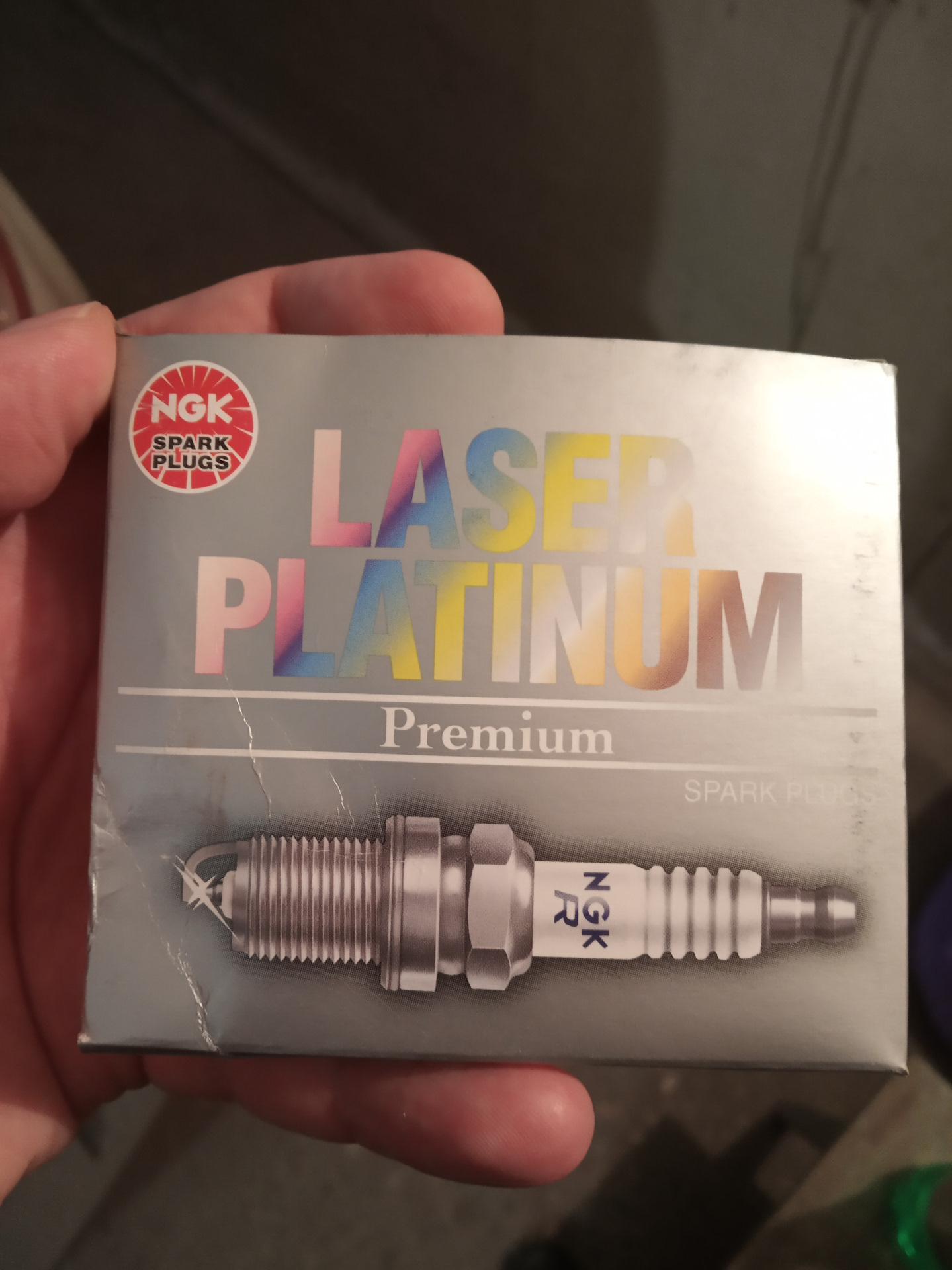

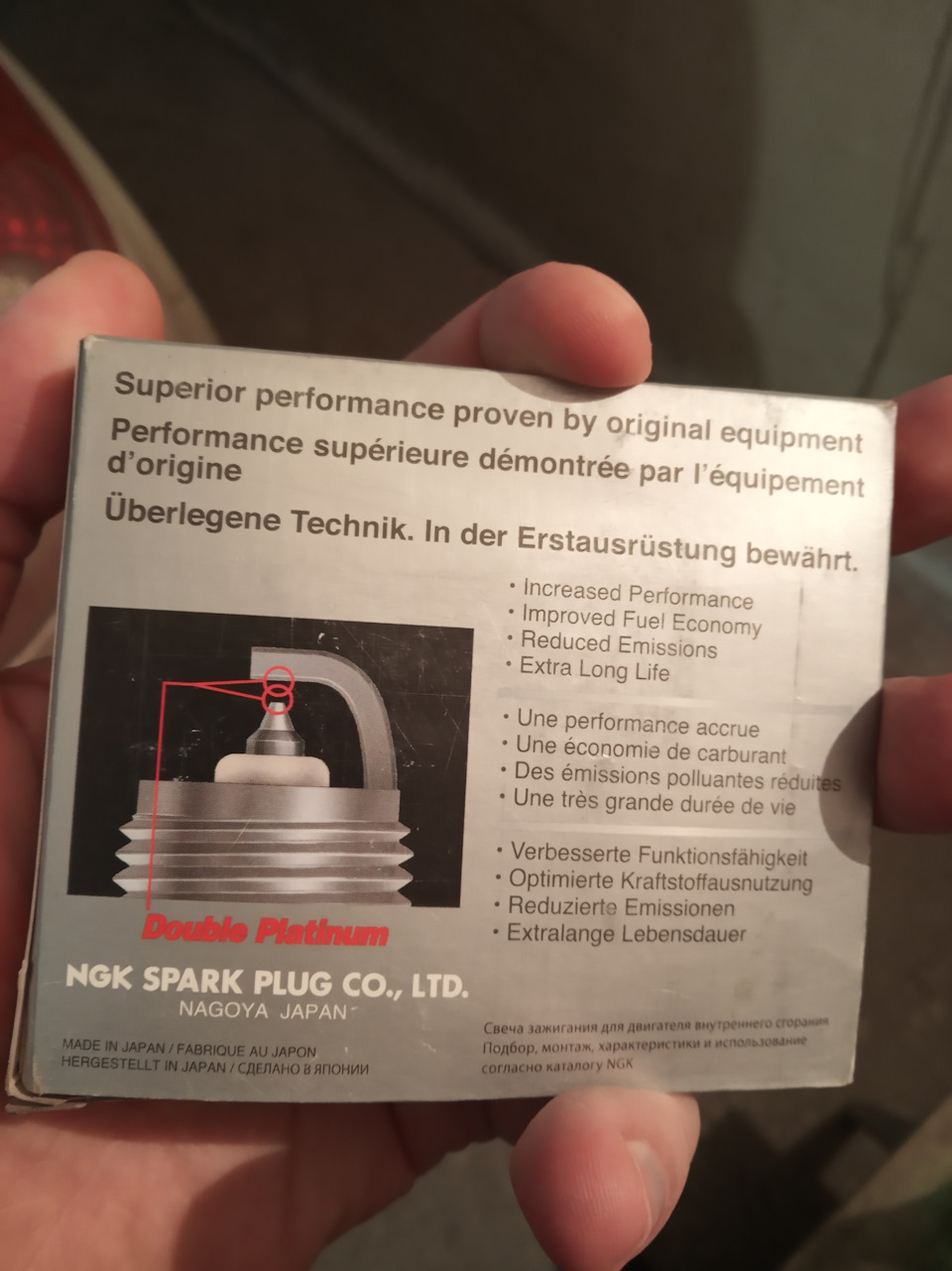

Недавно менял свечи, поставил NGK, вроде пишут, что они от оригинала не отличаются ни чем. Поглядим, сколько отходят.
Кто-нибудь сталкивался с такими, на какой пробег их лучше менять?

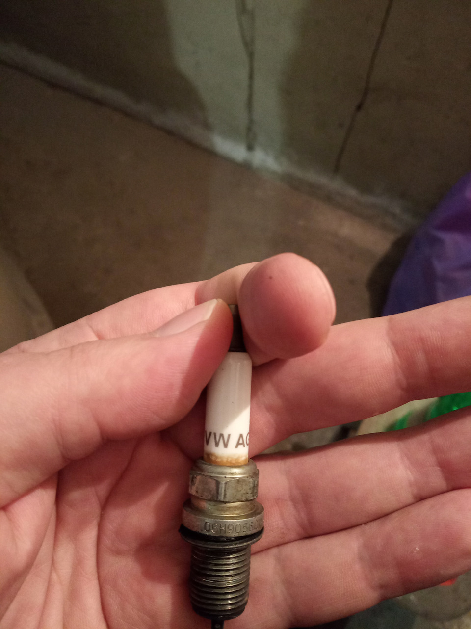

Очень интересно, как давно менял свечи предыдущий хозяин. И самое забавное, что предыдущий раз заменили только три свечи. На моём моторе катушки с трудом снялись, а с крайнего левого цилиндра катушка очень долго не поддавалась вообще, ещё и кучу мелочевки надо снять. Да и впринципе на этом моторе катушки очень не удобно установлены. Скорее всего ушлые сервисмены не стали заморачиваться, тем более что владелец была женщиной.

Поставил NGK 96209?Иридиевые ходят долго, не меньше оригинала.
Номер не помню, по каталогу в магазине подбирали. Тыщ на 30 вытянут?
Я полтийник проехал, без проблем.На коробке номер.Часто продают на 1.4 150 сил, от 1.4 122 силы, а они разные.
А чем они отличаются?
Для каждого двигателя свои свечи.Если бы не было разницы, то можно было ставить любые.
Спасибо, кэп! У свечек есть разные характеристики, начиная от диаметра и посадочной глубины, и до зазора и материала электродов. Свечи выбирали по каталогу, нашли такие же, как стояли в моторе.
У тебя стояли 5758 от 122 силы они же PZFR6R. И одна оригинал 03c905601a для твоего двигателя.
