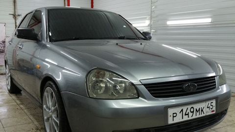

И так друзья мои, есть у меня проблемы с запуском автомобиля с сигнализации.На холодную она просто пару секунд чиркает и не запускает, но сигналка на пульт дает ответ, что она запустилась!
Но это я так понимаю можно настроить сигнализацию(Tomahawk)/
Но на этом проблемы не кончаются.Есть такой прикол, что с утра когда я прихожу и запускаю авто с ключа, она заводиться без проблем но работает как будто на диких валах.Обороты с 800 до 2000 скачут!Видео я приложу для наглядности!
Работает она так пока охлаждайка не нагреется до 30 градусов!Или я сам педалькай работаю пол минуты и обороты выравниваются!
126 мотор капитален, поршня 124 с выемками.
Вопрос какой датчик может на это влиять!
Периодически когда она так гонит выскакивает ошибка по бедной смеси в первом блоке.

где то сосет скорее всего воздух…
Подсос воздуха через колечки форсунок или колечки впускного рессивера, 99% это оно
Этот вариант вынашиваю давно, так как месяц назад снимали гбц. Колечки форсунок были заменены, а вот впускной мне показалось сел не на место. Завтра попробую перебрать.
Два раза было такое, можешь у меня в бж почитать
ДПДЗ, если у тебя есть ЕЛМ посмотри при включенном зажигании какое значение в % показывает положение дроссельной заслонки, если больше 0 меняй или попробуй регулировать + почистить заслонку
елмка есть, программа open diag. Там есть такое?
Да, "угол открытия ДС"
Понял, завтра попробую
Если дроссель показывает больше 0 то его можно полрегуоировать самим датчиком.
Ещё у меня была такая проблема износился датчик ХХ ошибку он не показывает так как он механический.
У меня было такое, поменял датчик и все норм стало.
Потом второй раз такая же ситуация была. Полез смотреть ХХ а он просто открутился. Прикрутил его и все ок.
Тоже как вариант проверь
Спасибо. Сегодня проверю все варианты.
