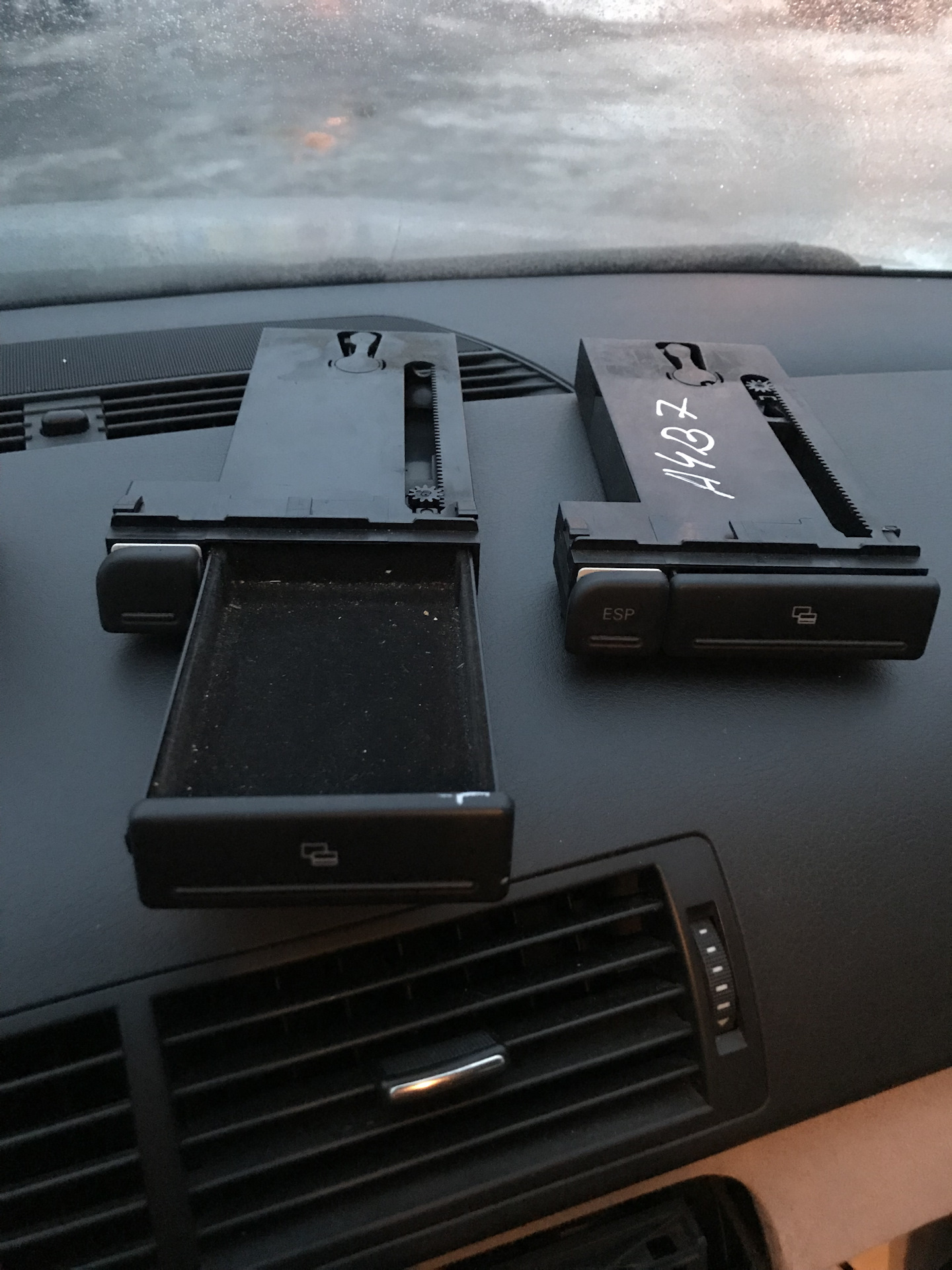

Наверно всем без исключения, или по крайней мере 99% владельцам b6/b7 кузова знакома болячка ломающейся визитницы.
Сегодня она работает, а завтра ломается и перестает фиксироваться внутри.
До сегодняшнего дня я выходил из ситуации вставляя карточку между визитницей и верхней панелью😁.

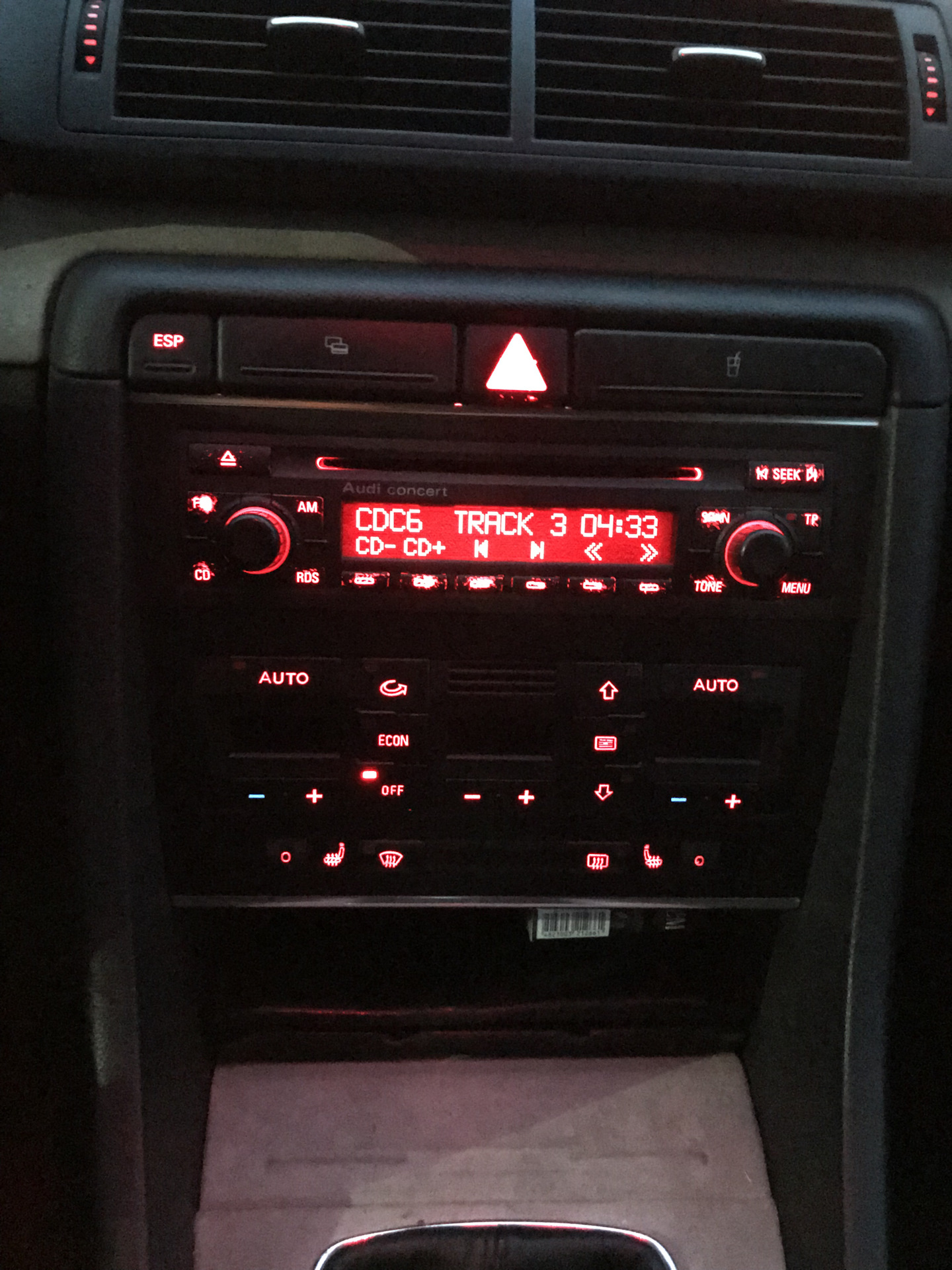

Но когда покупал салон, заметил на разборке отличную рабочую визитницу с живой кнопкой esp ( моя после химии для консоли на мойке облезла и была полностью покрашена софт тач краской, и буквы на ней не светились ).
Я решил убить 2х зайцев и взял визитницу с кнопкой + держатель подлокотника😄.

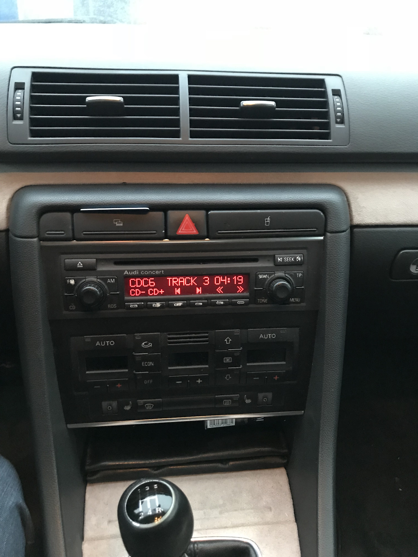

В итоге за 15мин была снята старая и установлена новая визитница с кнопкой.
Огроменный + к феньшую в салоне).
Процесс довольно простой:

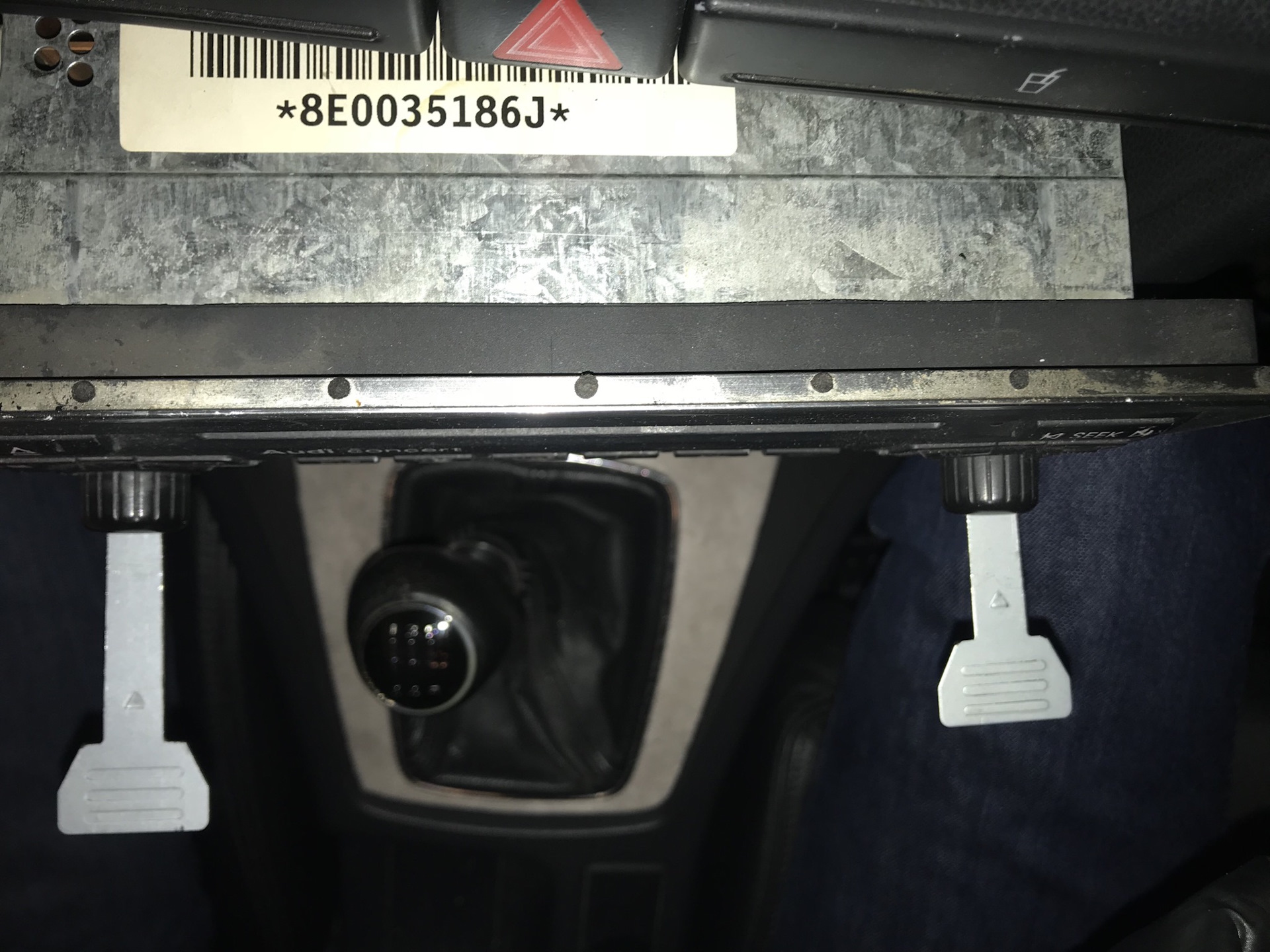

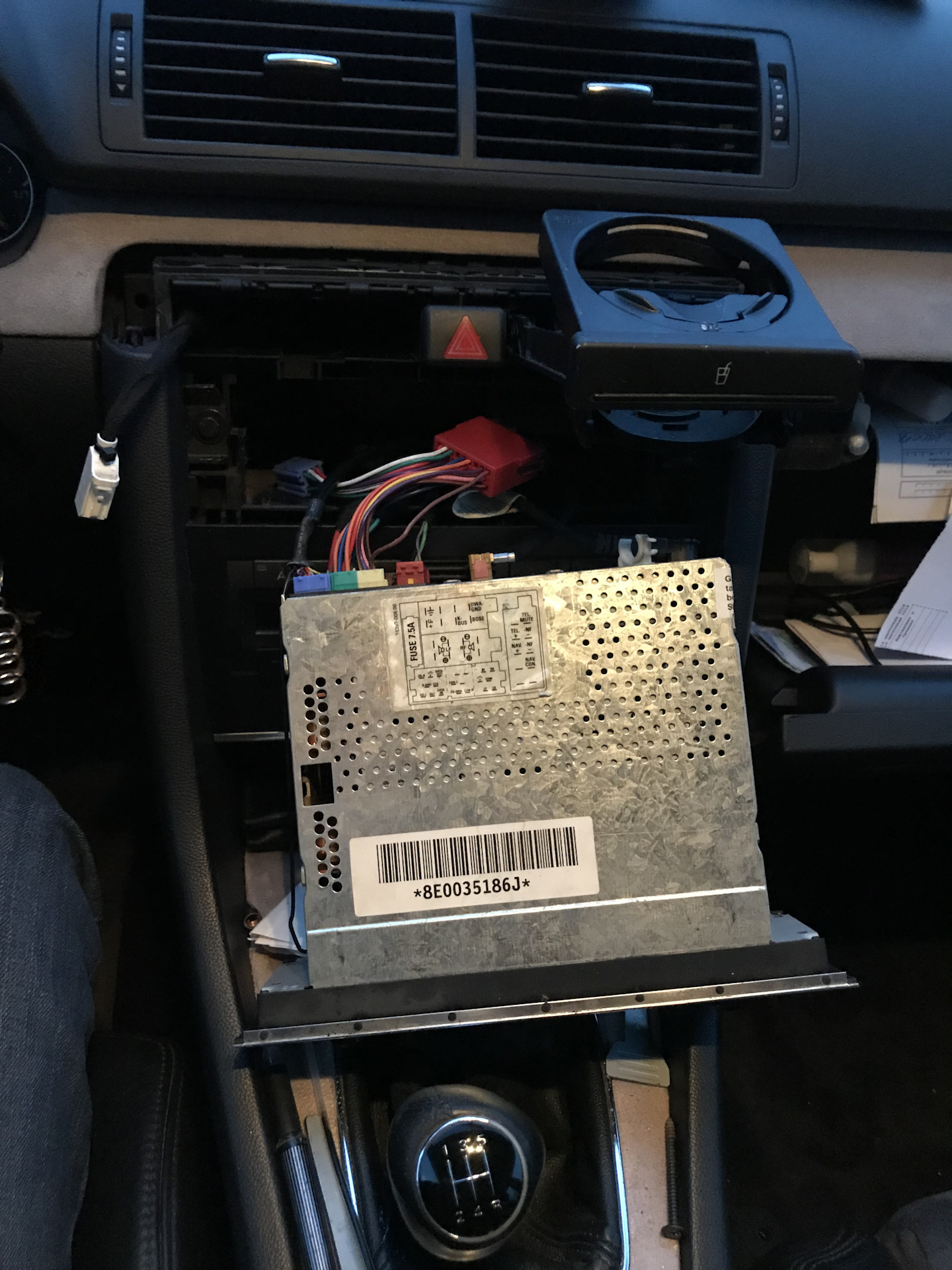

Снимаем магнитолу и верхнюю пластиковую накладку.

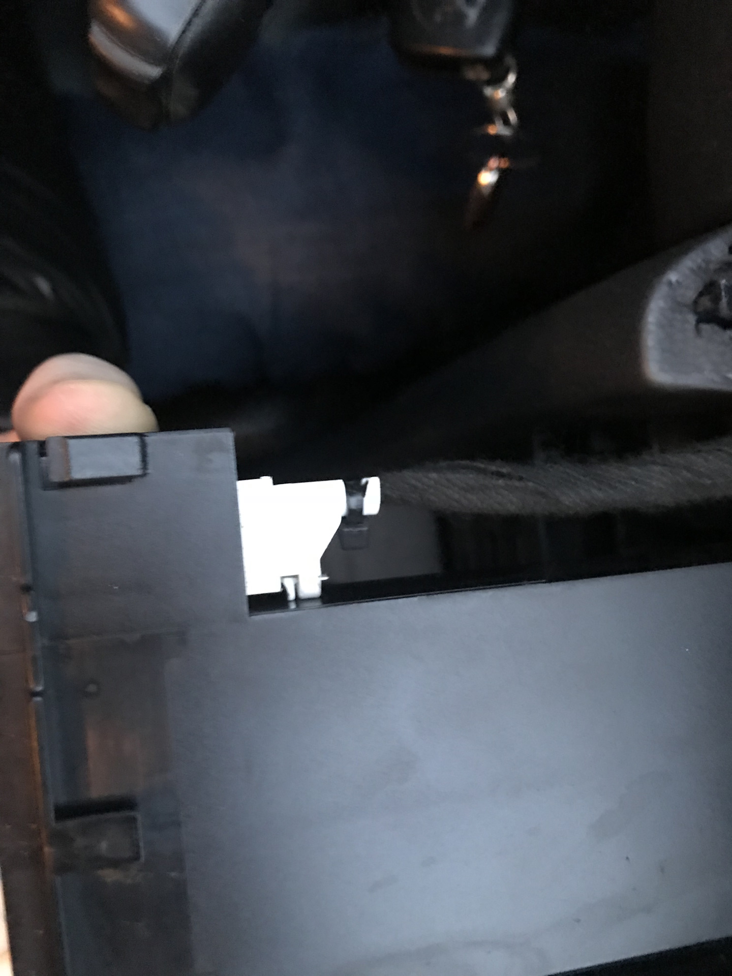

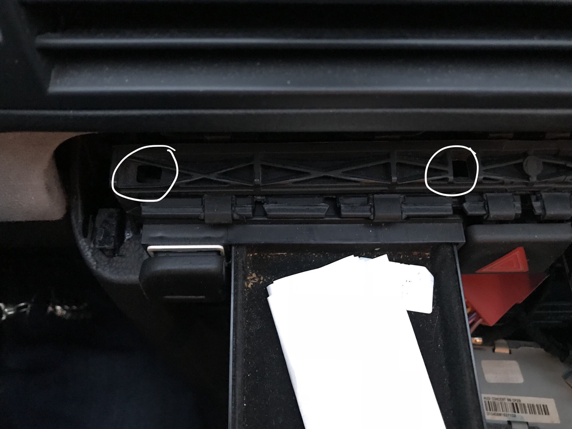

Далее жмем 2 усика вниз, удерживающих визитку на месте.

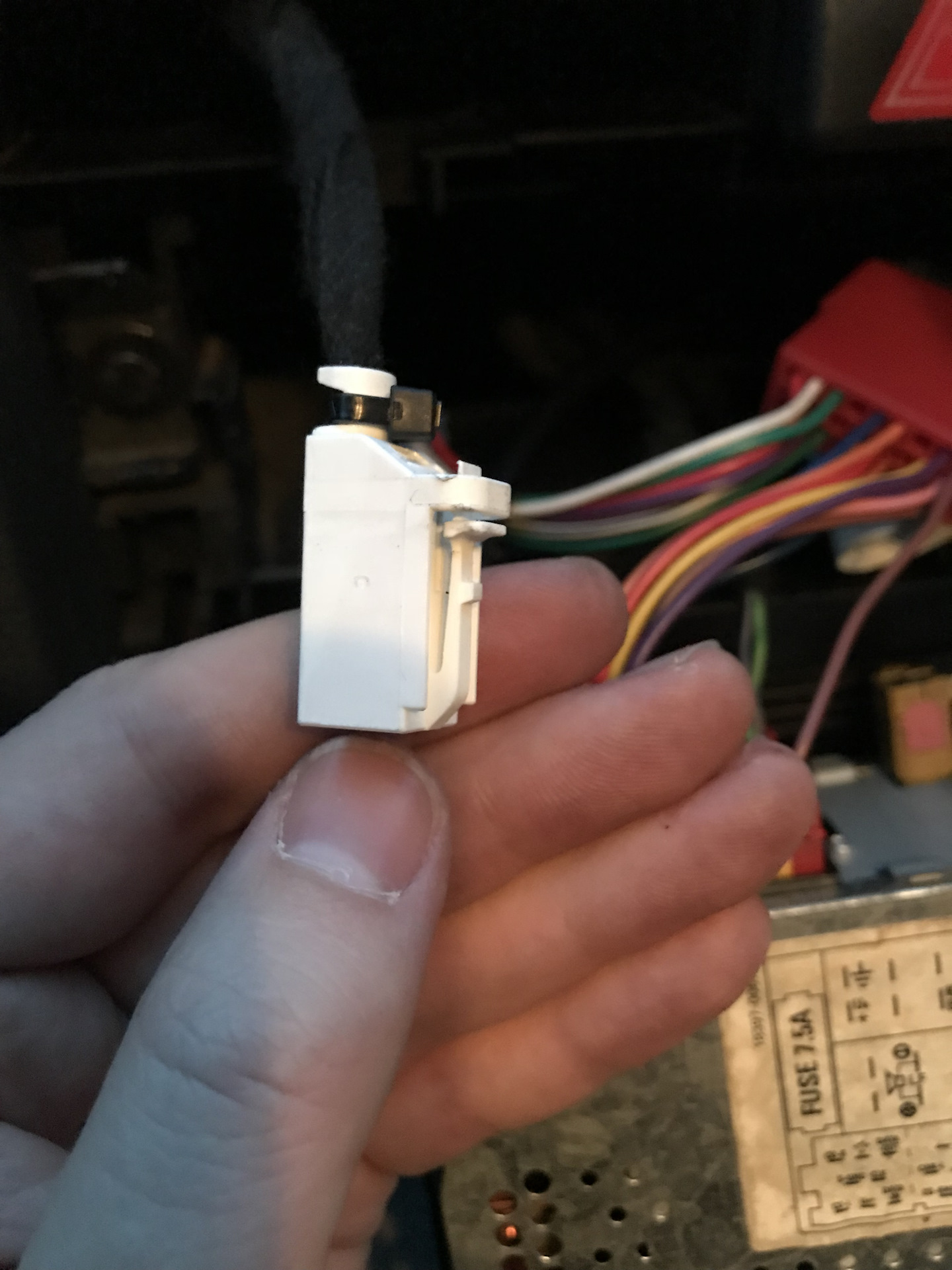

Затем отключить разъем от кнопки ESP, отжав усик.
Вот и всё, собираем в обратной последовательности)
Цена вопроса 400 грн ( визитница + держатель подлокотника ). Считаю более чем гуманно, в виду того, что если брать отдельно на ebay или aliexpress, всё это добро обошлось бы как минимум в 40-50$.

Поздравляю, но магнитолу вообще не надо снимать, а так пять с плюсом к внешнему виду!
Спасибо) я пару отчетов прочитал, кто-то говорил что надо, а когда снял, понял что не надо было, тк всего на двух верхних защелках держится)
Да ))) там все проще не бывает
На своей ремонтировал визитницу, там был обломан маленький фиксатор треугольной формы, я напаял пластик на визитницу и напильником из него выточил треугольник и все заработало.

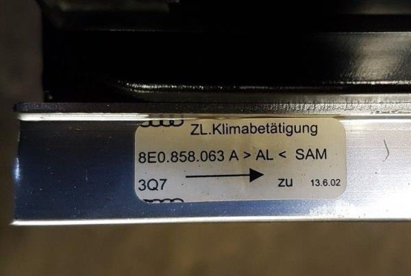

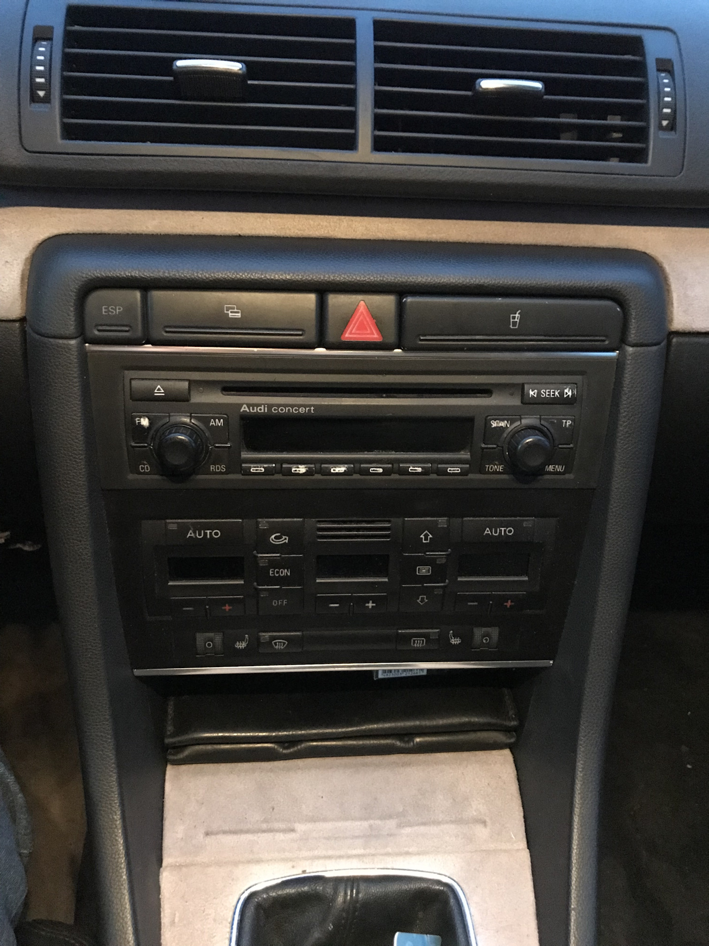

Не подскажешь, планка алюминиевая на магнитоле которая стоит, у нее есть партномер, а то у меня она отсутствует? :(
На самой планке у меня вот такая наклейка, но по этому номерку бьётся вся панель климат контроля.
Да, на климате у меня эта планка есть, а вот на панельки магнитоллы ее нету. Планка, которая под визитницеи и подстакаником.
У меня на заклепках сверху)
У меня она оборвана, вот думаю с алюминиевого уголка сделать и шлифануть ее, так как отдельно ее просто не купить. :(
Ну если ты хочешь с родной магнитолой ездить и руки ровные, то можно и запилить самому. А если мафон не родной то смысла не вижу.
Мафон не родной, стандартный 1DIN, но рамка вокруг него родная стоит! Я не знаю где такую взяли, но скорее всего штатно там была рация, так как с завода не было даже динамиков сзади, но был телефон.
Ниче не понял.
Телефон и у меня был, но я не пойму, зачем тебе пилить рамку из алюминия, если у тебя мафон не родной со своей штатной рамкой?
Я понимаю был бы у тебя штатный audi concert 2 однодиновый, на котором нет хромированой рамки, тогда понятно, а так не пойму в чем загвоздка?

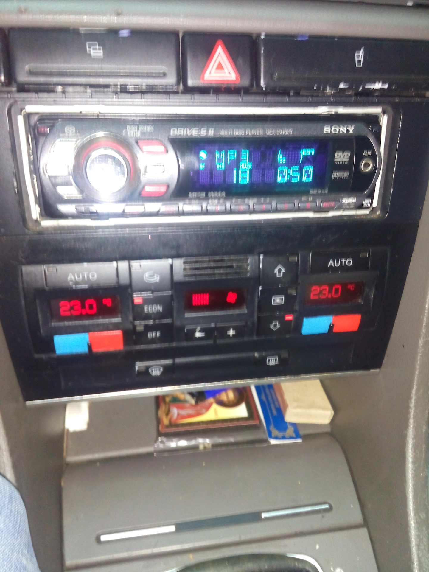

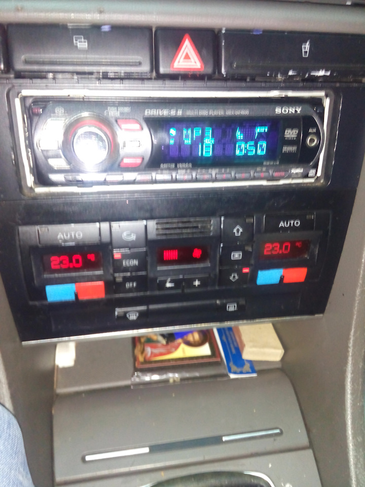

У меня на родной рамки нету этой маленькой алюминиевой планки (молдинга), которая находится под визитницей и подстакоником и там щель около 4мм, вот эту планку (молдинг) я и хочу сделать из алюминиевого уголка.
Фото старое, качество г…, но на нем видно какая там щель.
Ясно теперь.
Ну тут проще купить нормальную рамку под магнитолу, которая закрывает все дырки. Алюминий не вижу смысла пилить, да и панель климата покрасить бы нормально, а про алюминиевые накладки на пепельницу и рамку кпп я вообще молчу, я их сразу затянул самоклеющейся алькантарой, что существенно добавило уюта в салоне.

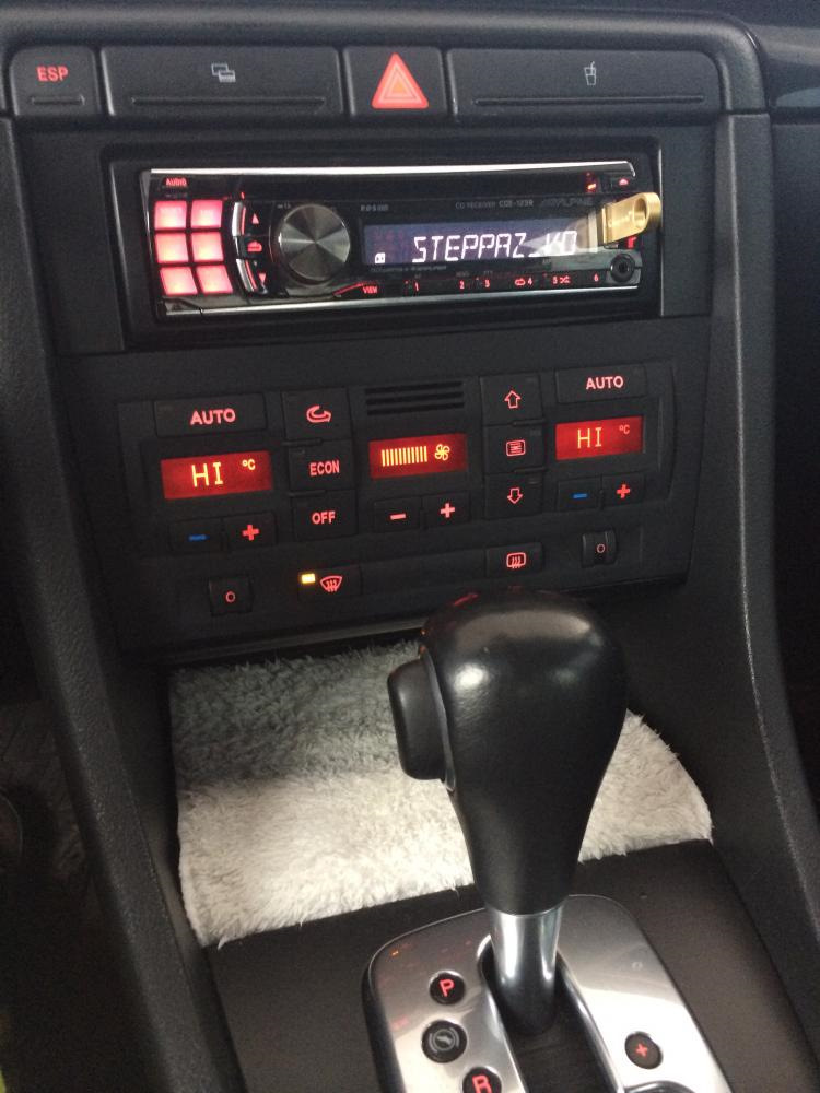

У тебя наверно еще и консоль в облезшем софт таче.
Мне перетяжка консоли термовинилом обошлась в 80$.
Вообще проще купить штатную. Она на хороших качественных платах, производства Grundig, звук отличный + эргономика. Ставишь аукс и блутус и песня.
Это старое фото, когда я ее только купил. Сейчас у меня JVS майфон, установленны штатные динамики и пищалки на зад, покрашен климат, подстаканик, визитница, аварийка и т.д, осталасть только эта дыра! А т ак же нужно покрасить пепелку, центральную консоль, установить подлокотник и все будет айс.
Люди делают вот так.
www.audi-club.ru/threads/…-na-audi-a4-b6-b7.428286/
Вот человек в россии продает. По-моему очень неплохо смотрится. Думаю в Калининград ему отправить будет не проблематично)
Ну да, нормальный вид.
