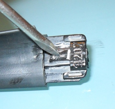

Берем дворник со стороны надписи Bosch (это я думаю важно, но мне просто повезло).
Отверткой подковыриваем зубцы, желательно прогреть щетку феном, тогда все более гибкое, и стягиваем колпачок.
Пару фото чем крепится колпачок, чтобы понимать как поддевать его:

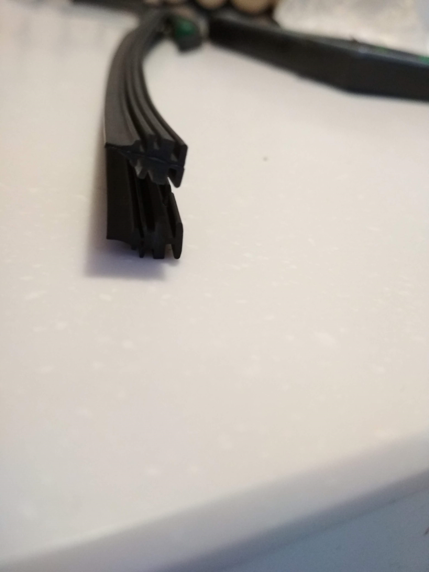

Пару фото резинок в профиль (серая -новая, черная старая)
Отмеряем и отрезаем сколько нужно резинки:
Как вы заметили думаю, на старой резинке есть прорезь. И она имеется только с одной стороны данной резинки (поэтому и важно снимать колпачок с надписью, как я писал выше).
Я сделал вывод, она не позволяет резинке скользить в рельсах самой щетки, поэтому с помощью ножа делаем такую же прорезь.

Я с уверенностью что у меня оригинальные щетки купил такие же оригинальные резинки за 13$. По итогу после разбора оказалось что у меня какой-то древний BOSCH (обозначение только мелкими буквами на направляющей и когда одета резинка надписи BOSCH не видно и серийный номер который не от BOSCH)))), но встали резинки идеально. Кстати, прорезь не делал и встало все ок!)
стало думаю ок, а вот фиксация резинки
Там для фиксации есть прижим с зубцами. Но он есть только на оригинале. Я так и не могу понять что у меня стояли за щетки) Конструкция полный оригинал, но номер не VAG но и не BOSCH))
