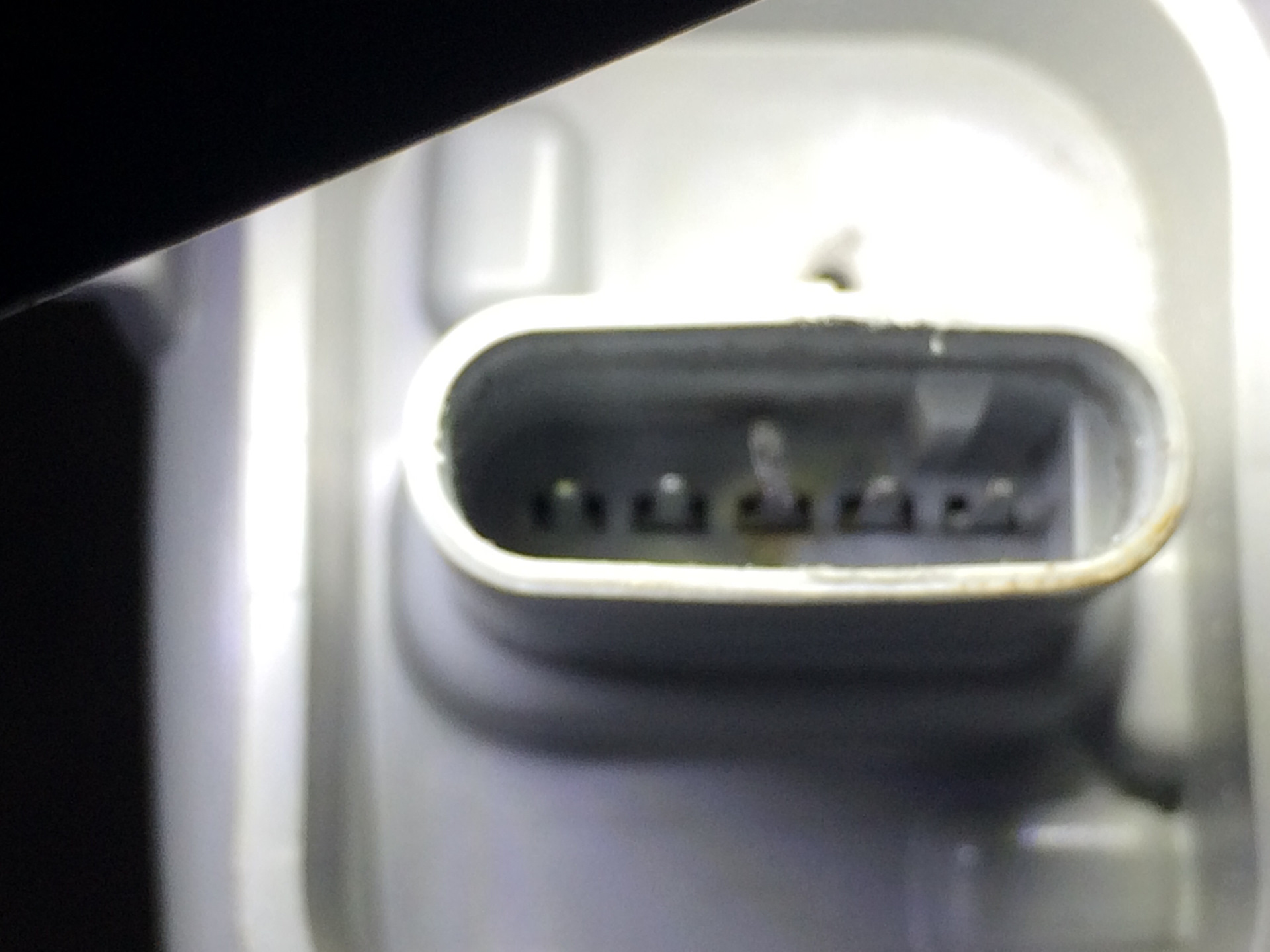

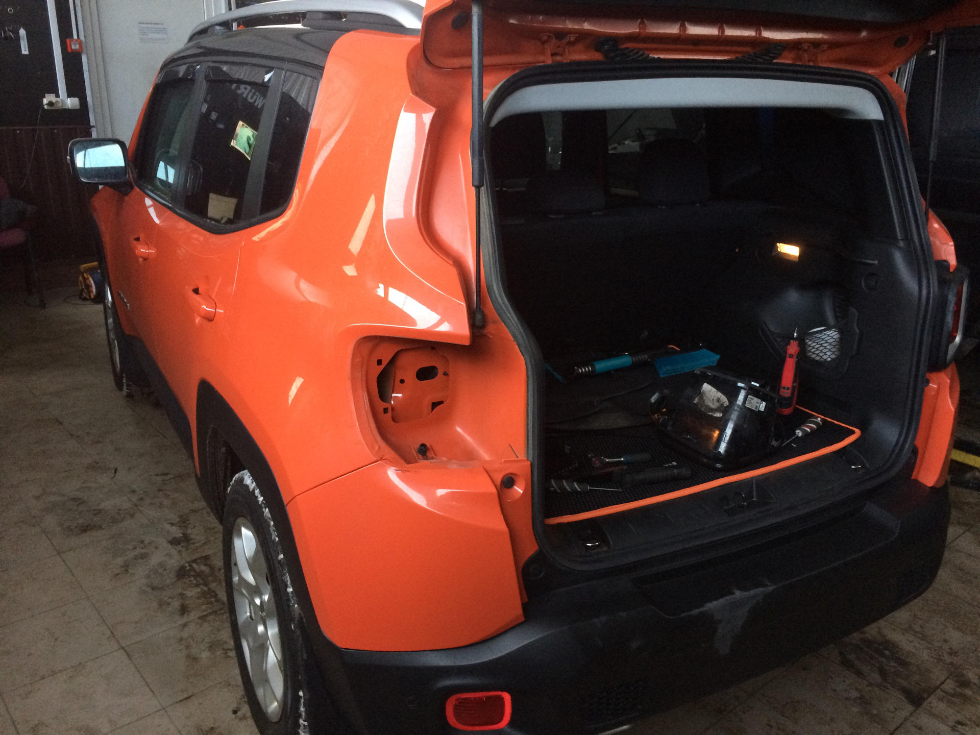

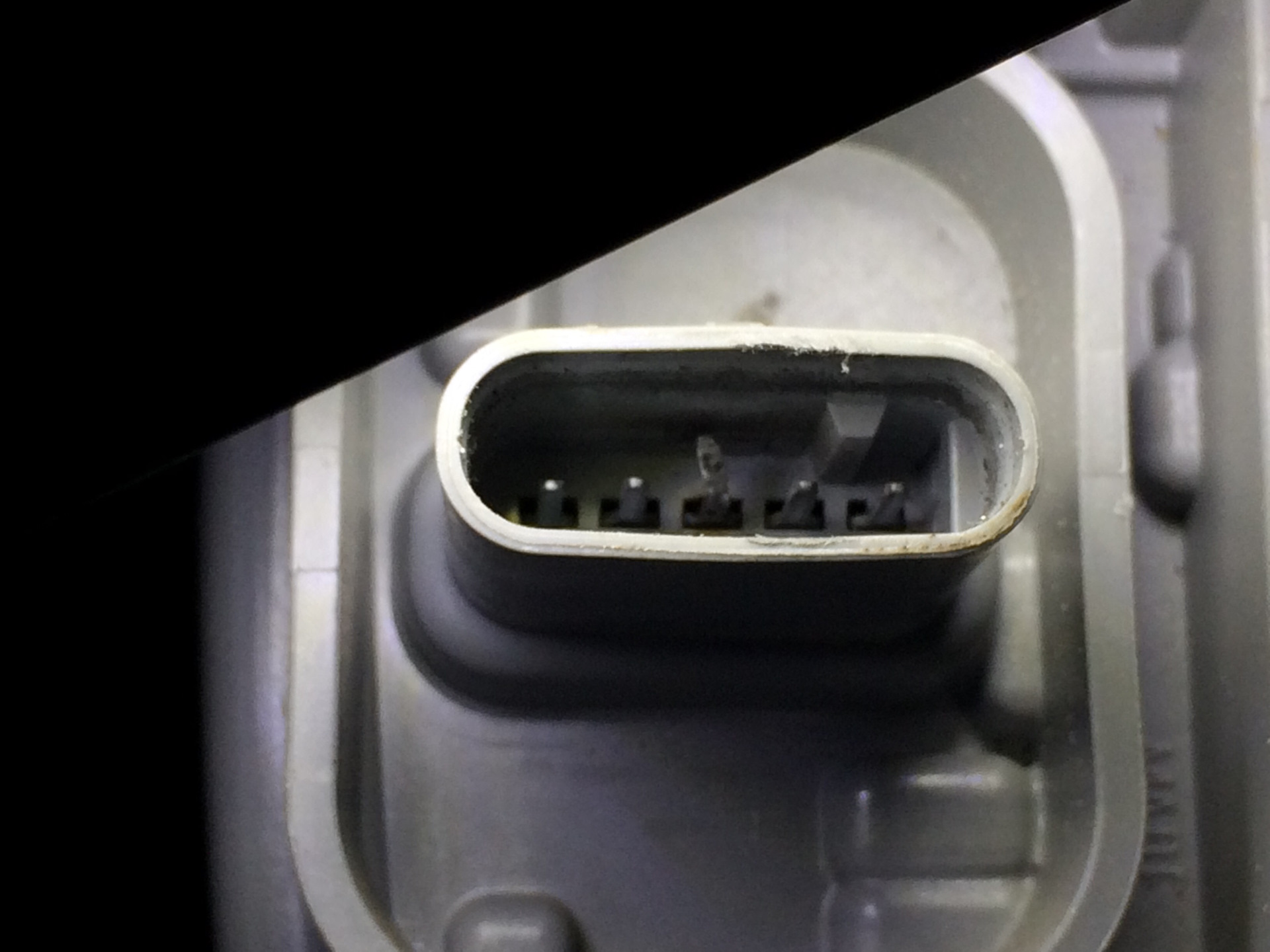

Всем доброго времени суток! Буду краток: поехал в город покататься на рыжике и как гром среди ясного неба начал моргать левый поворотник часто-часто (при включении); после чего остановился на аварийке, вышел из машины и понял что потух не только поворотник, но и левый габарит вместе со стопом. Поехал к сервисменам, добрый человек достал фонарь левый и сказал: «машина новая, а проблемы старые», всему виной был сгоревший контакт на самом фонаре. Решение проблемы: кинули проводок на прямую, вуаля все работает как новое :))
Комментарии 2
Самый большой вопрос, почему он вдруг сгорел. Как то не хорошо это
Для меня это останется загадкой :/
