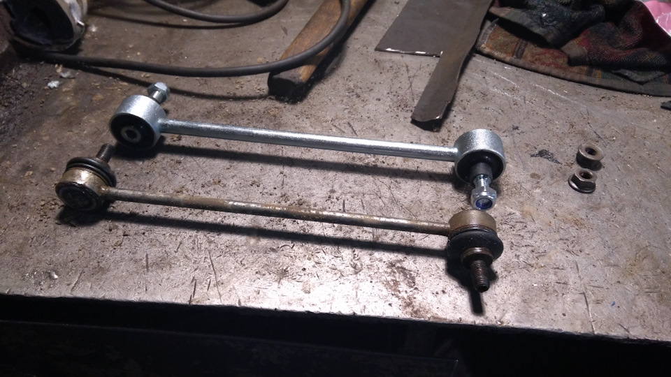

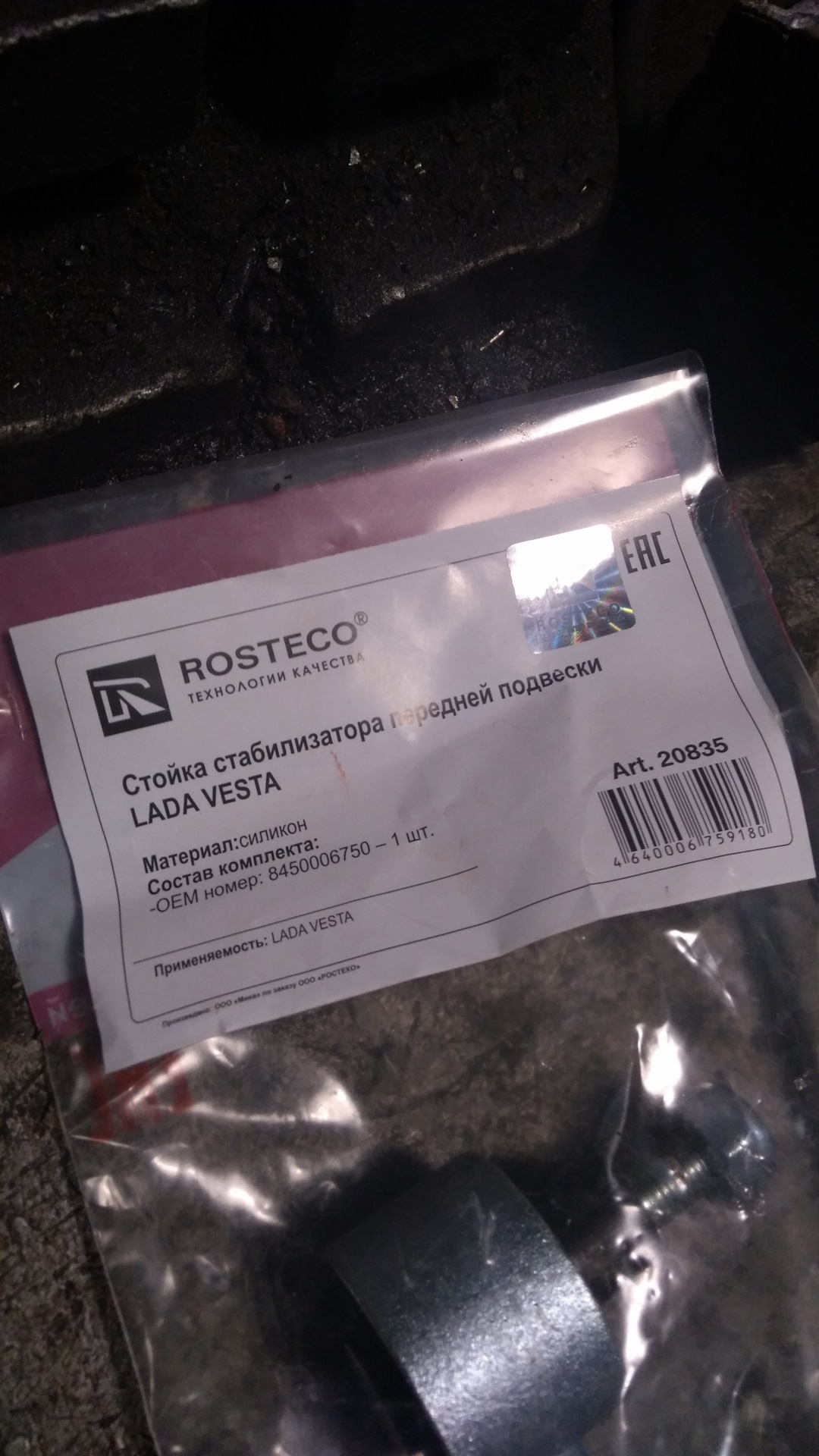

Всем читающим доброго времени суток! На пробеге 35000 км появились постукивания в передней подвеске при проезде мелких неровностей. Подозрения пали на стойки стабилизатора. Купил балаковские стойки. Они отличаются от родных тем что они выполнены на сайлентблоках а не на шарнирах. Да и сами они массивнее и крупнее. Помню года полтора назад кто то на драйве делал подобные стойки самостоятельно, был большой холивар по поводу того, что они на сайлентблоках. Работа по замене заняла полчаса в сервисе. Сервисмены говорят что такие стойки ходят дольше. Буду наблюдать сколько они прослужат. Цена за штуку 635 рублей, замена обеих — 500 руб.
P.S. на родной левой стойке был разбит нижний шарнир, правая в порядке. Кто то скажет что мало отходили, но езжу я на все деньги, так что считаю нормальным.
Всем удачи!
P.S.S. стуки пропали, я доволен.

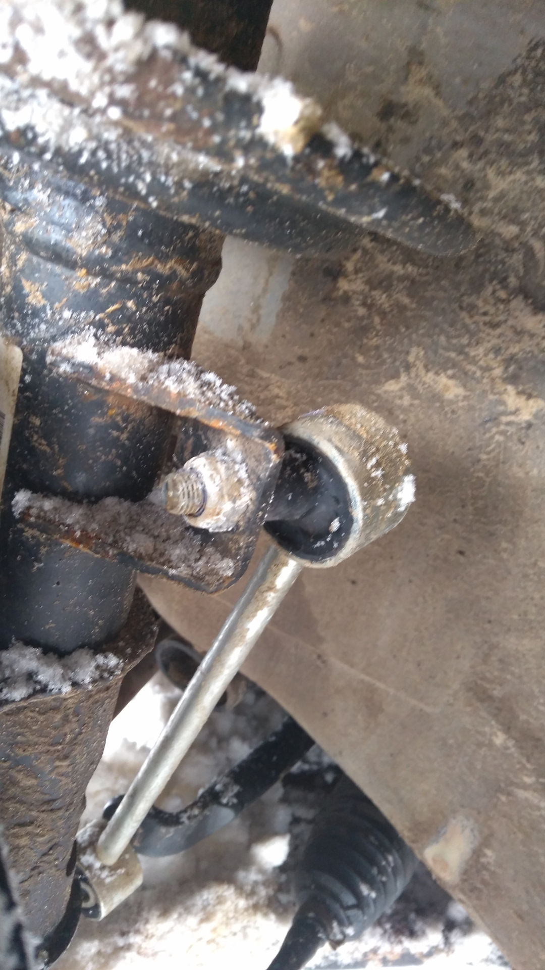

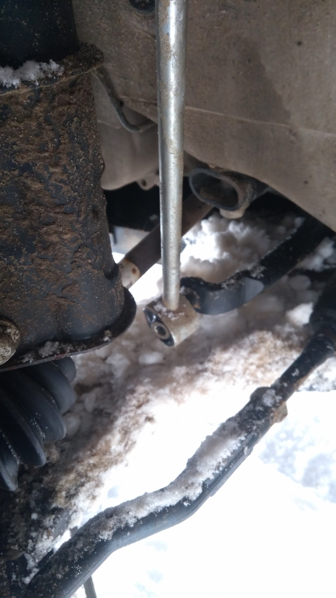

P.S.S.S. добавил фото с вывернутыми колёсами.

Доброго дня. Как стойки стабилизатора себя ведут? До сих пор живы?
Добрый день. Оторвал одну стойку, по грунтовке пытался зайца догнать, на кочке не выдержала). Так что сейчас другие уже

Ну как? Не порвало резину еще? Тишина?
15000 км — всё ок. Смотрел на них недавно — как новые

Интересно, а вы хоть раз смотрели на стойки стабилизатора, когда поворачиваются колеса до упора в сторону? Они вывернуты и стоят совсем не так, как на прямом руле! Не просто так там сделан шарнир, наверное? А "это" какой то кулибин в подвале варит и продает, как мне кажется. Можно и колеса тогда без резины одевать! От трамвая например. Тогда они и прокалываться не будут))
Я то не у Кулибина купил. И на сервисе говорят что на многих других моделях авто такие стоят. И на те у кого шарнирные изначально стоят, привозят аналоги на сайлентблоках. В любом случае уже поставил, буду ездить. Накроются быстро или же что-то не понравится — больше такие не поставлю. И вам всем расскажу. Плохой опыт тоже опыт.

ну стуки то ушли. не?
Сейчас буду пробовать, писал бж в сервисе)
ждемс!
Домой ехал по самым хреновым дорогам — тихо. Причина была в них.
хм, работает

Привет. Скинь фото этих стоек на авто с вывернутыми до упора колесами.
Теперь завтра. Сейчас на работе, а вечером темно уже будет.
elfalcon
Добавил фото.
Привет как сейчас стойки ведут себя?
Привёт. Всё ок на данный момент.
