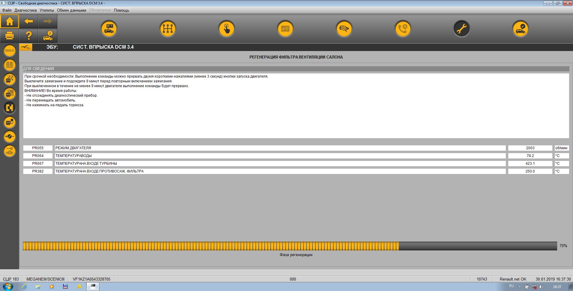

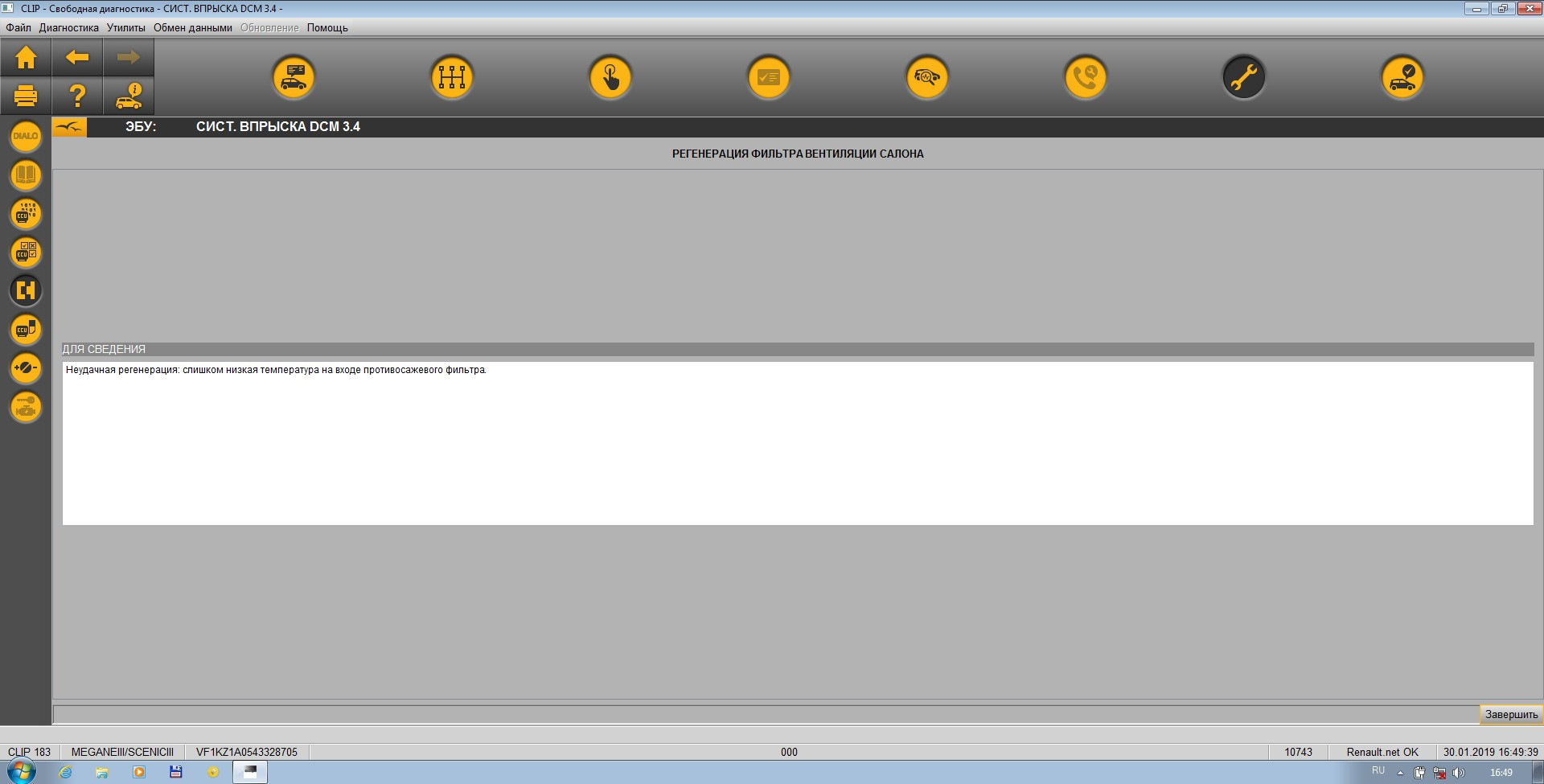

Неделю назад примерно загорелась ошибка engine failure hazard, check injection, а еще через пару дней check anti-pollution system. Ошибки DF297 (200292) и DF310 (154416). Полный набор проблем с сажевым. Сегодня пытался клипом принудительно прожечь сажевый. Сначала идет нагрев на 3000 оборотов, потом непосредственно регенерация. Вот тут то и проблема, черного дыма и вообще какого-то копчения не наблюдаю. Заканчивается регенерация с ошибкой "Неудачная регенерация: слишком низкая температура на входе противосажевого фильтра". Не знаю какая температура должна быть на входе, но всю процедуру нагрев/регенерация она держится неподвижно на 250 градусах.
Помогите диагностировать пожалуйста.

Температура при прожиге переваливала за 600°С
Может быть есть метод проверки датчика, кроме как клипом? Мультиметр есть.
Кстати фильтра и масло уже заказал. Завтра на яму загоню, проверю состояние проводов к датчику температуры, они у меня повреждены были.
новые версии клипа не предупреждают об одной очень важной особенности — после принудительной регенерации необходимо поменять масло в двигателе!
250 градусов — такое обычно показывает при неисправном датчике температуры.

У меня температура при регенерации 600+, под конец ее постепенно начинает снижаться.
При обычной эксплуатации, температура сажевого варьируется 200-350)
может сам датчик неисправен, вот и забило фильтр и прожиг не идет.
