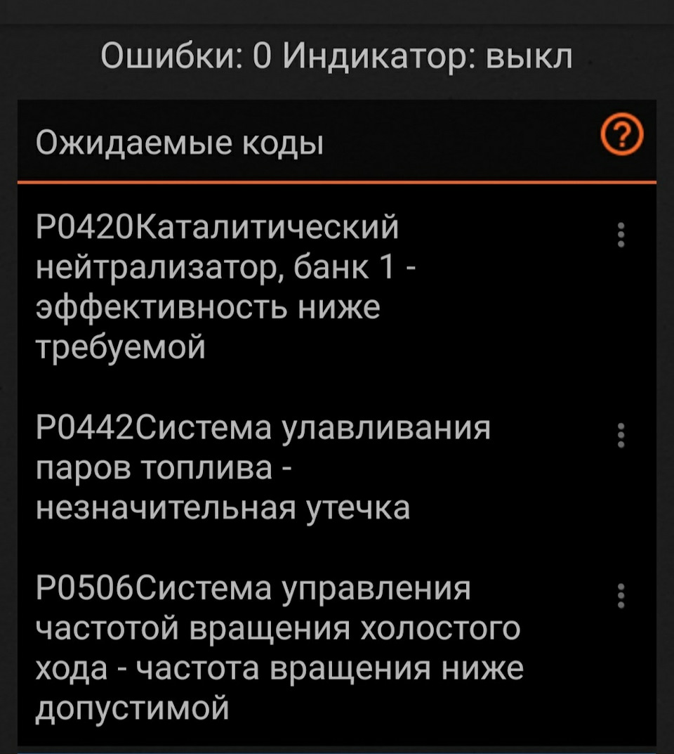

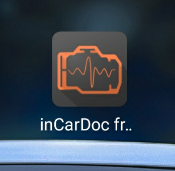

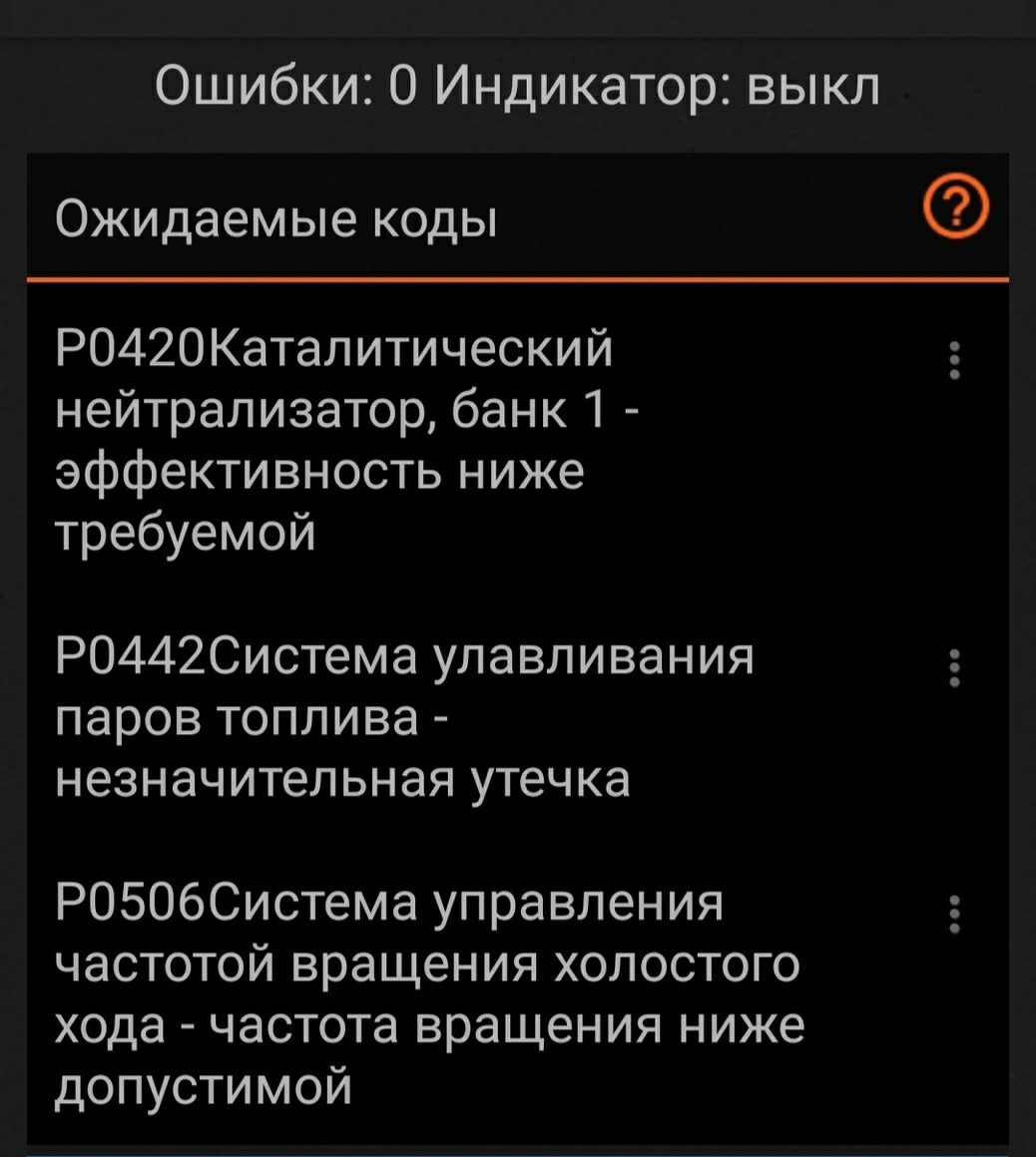

И как раз мне пришел OBD сканер с Али экспресс.
Подключаем в разъем под рулём, ставим приложение
И видим ошибки

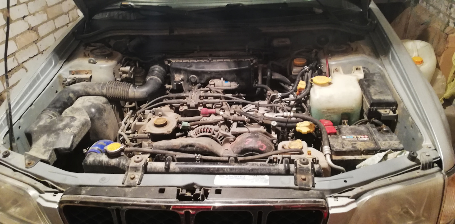

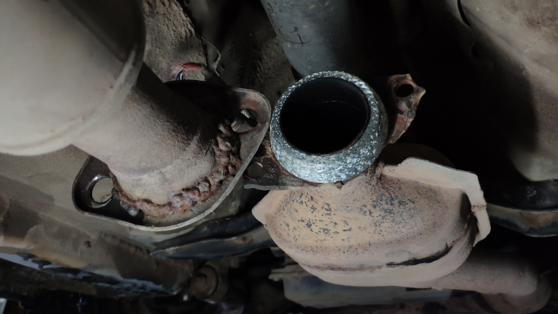

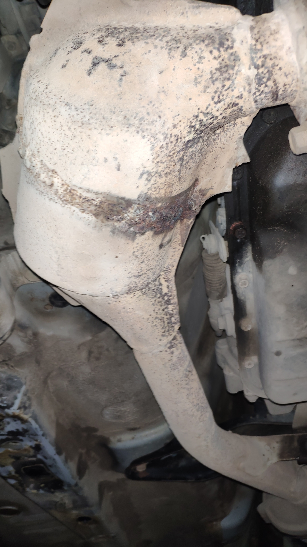

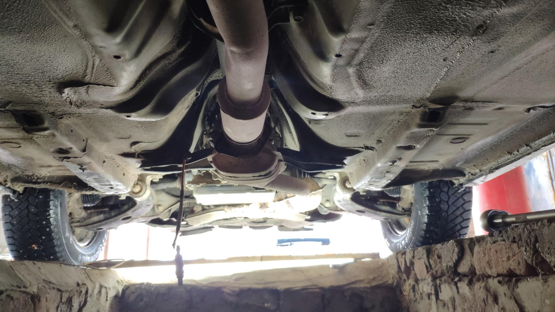

Загоняем на тросу в гараж и снимаем выхлоп. Фото сделал уже после всех процедур.
И тут я офигел, 2 катализатора…

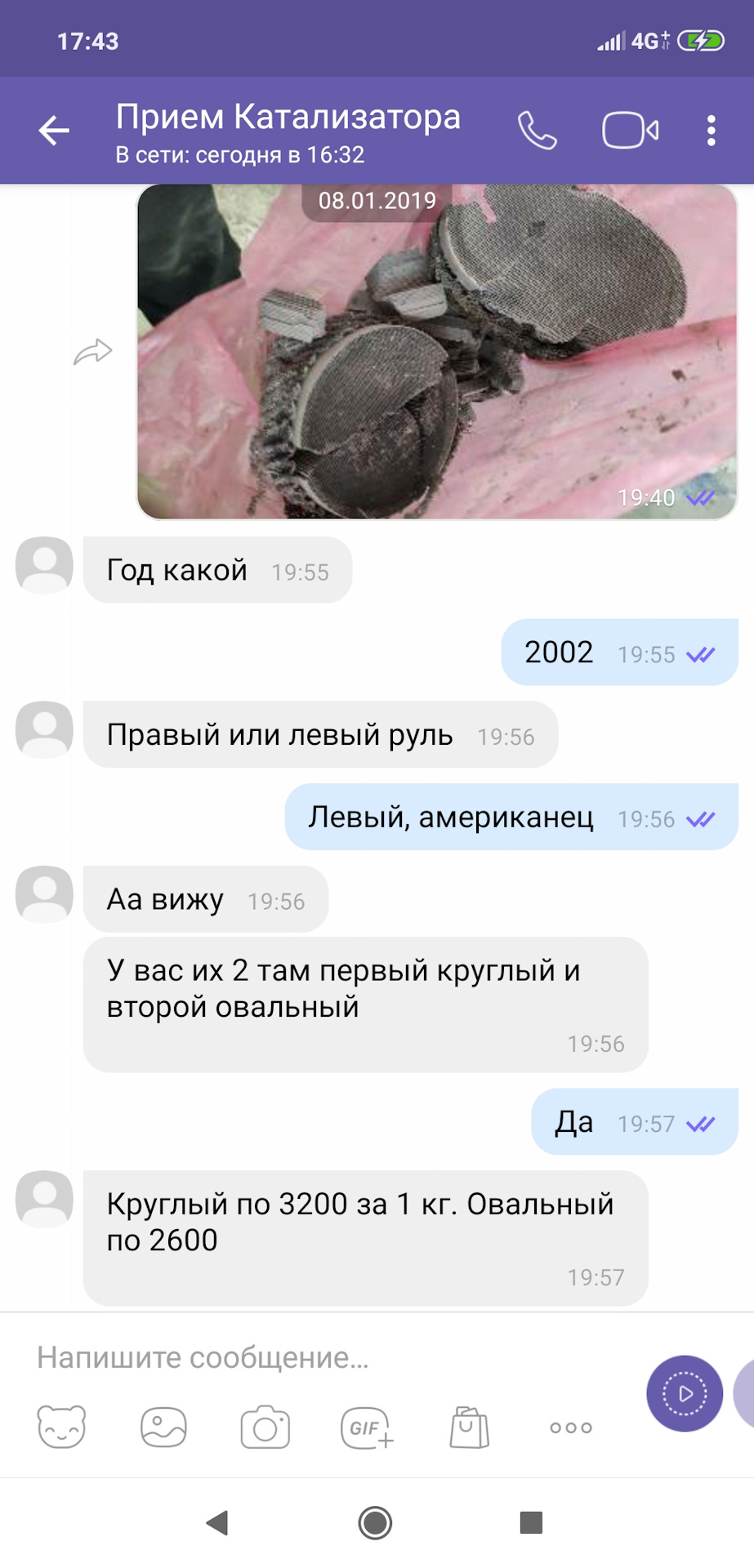

Быстро нашел объявление в Авито по приему катализатора и заработал 3200р.

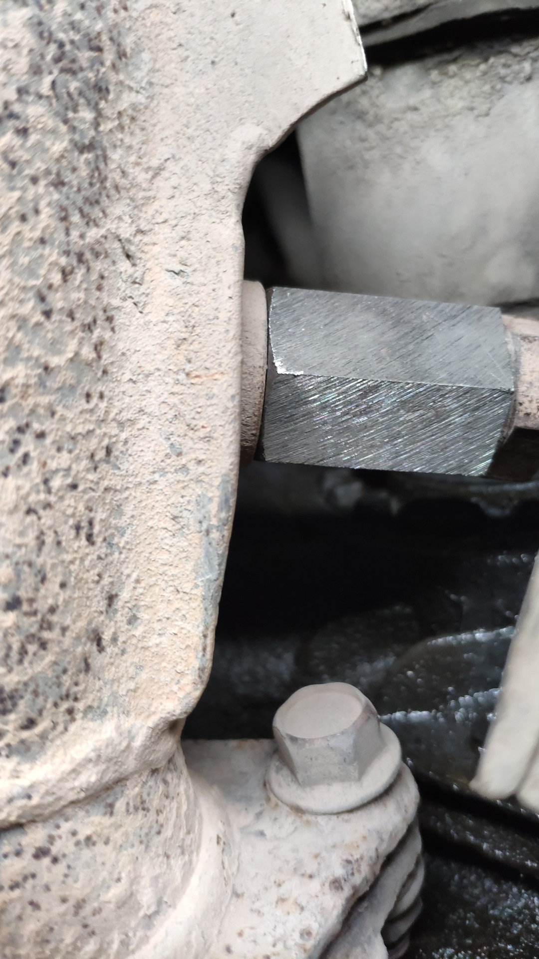

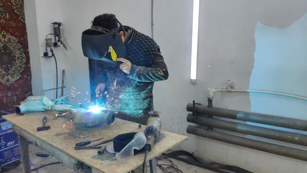

Дальше разрезаем банки, выбиваем катализаторы и завариваем обратно, конечно было бы лучше поставить пламегаситель, но я решил летом поменять всю трассу.
Вешаем обратно, предварительно поставив "обманку"
Меняем уплотнительное кольцо у резонатора
Код 551948
Итог- едет даже чуть интереснее, плюс заработал на этом)

Пиво с креветками другу за сварку- 800р.

Я свои каты продал за 32к. Почему у тебя так мало?
1) 2019 год.
2) Катализатор от атмо американца.
3) Усоссаный каталик.
У меня первый был невредим а второй который мало содержит драг металлы был как мячик круглый
Bigmosk
1) 2019 год.
2003 год японец атмо 1,5рашка
Вот друг тоже продаёт такой субарь, он целиком из него продал каталик за 28000.
А американец и атмо не катируется.
auto.ru/cars/used/sale/su…reza/1117074793-509cd9e4/

Нету ошибок.
Первые две ошибки у меня вечные ) причем чек загорается только по трассе. По городу можно весь день ездить и не будет их. Обманка стоит, но ей похоже давно конец пришел.
У меня сейчас иногда проскакивает только ошибка лямбда зонда и то я её OBD сбрасываю, видимо все же прошивать буду, а остальные ушли и не появлялись)
По второй лямбде ошибка постоянно. Сбрасывать толку нет — появляется почти сразу же. Но ни на что не влияет и фиг с ней. Про утечку тоже часто выскакивает, но в последний раз не было. Мозги на sf прошить можно?
