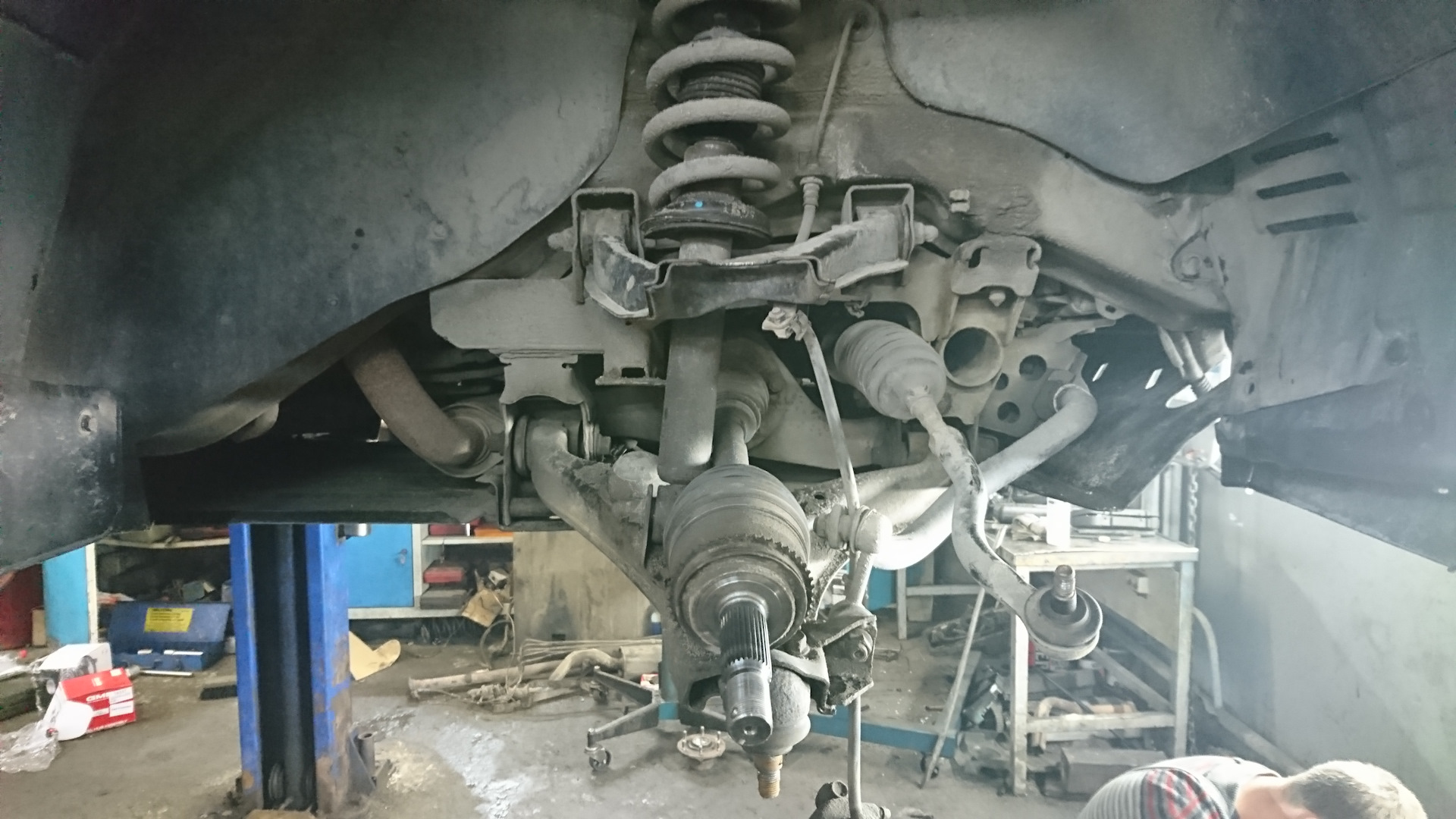

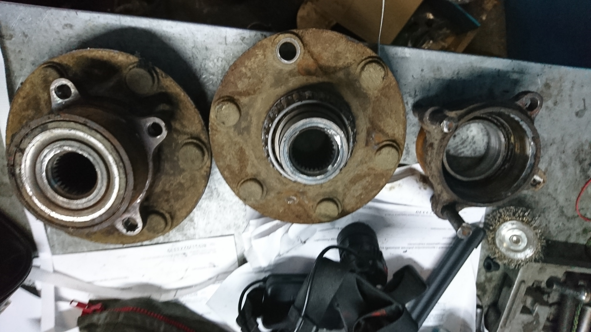

Совсем недавно заметил нарастающий гул спереди…
Думал, ну а вдруг не оно…
Поехал в сервис ОНО! Передние ступицы. Одновременно.
Ну что делать…
Правда такого быстрого выхода из строя я даже не припомню…
Пробег напомню почти 94 тысячи.

Виновниц выкинули? Если нет, можно перепрессовать, как я написал ниже, и будет запасной комплект готовый.
Да, выкинул. Думал на дачу забрать, что бы наковальню сделать )
Нормальная вторая жизнь)
Один раз также ставил что побыстрее, тоже был какой-то Китай в евроавто. Хватило на 1000 км. С тех пор покупаю так называемую "полуступицу" NSK и перепрессовываю.
