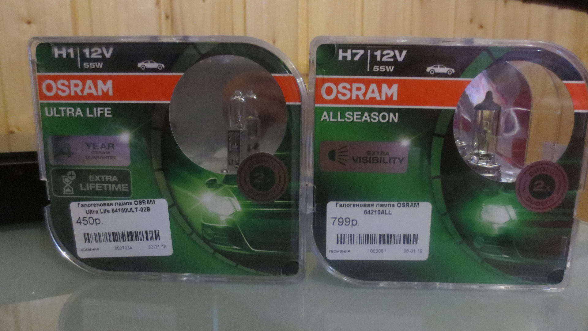

На днях покупал для дома нужное и попал под акцию бонусов, предложили хорошие бонусы, да ещё сразу без ожидание перевели на карту и я в задумках что же надо то?.. долга не думая, лампы!)))) Ну вот их и выбрал, я не давно менял на лампы из Китая, когда их выбирал не подумал что белый свет не будет в мокрую погоду айс… Для бюджетного выбора очень даже не плохие и светят терпимо чем наши маяки, но белый свет это зло, для того кто за рулем! Так как халявный лампы пришли, руки зачесались… поставил сегодня, разный цены и разный свет!
Последней время на драйве встречаю посты на тему сгоревших ламп, в коментах отвечаю уже кого вижу, но многие думают что проблема в проводке или где-то… А суть проблемы проста, эти лампы не живут дольше 4-6 месяцев, так как их срок службы всего лишь 200 часов! Вот они после своего срока сразу тухнут или разницей в неделю по очереди потухают, незнающий сразу подумает что замкнуло что-то? Горят именно ближний свет, самые низкие часы работы у них, а те что в цоколях Н1 они живут 1000-2500 часов, зависеть от производителя, а у Н7 стандарт 200 часов или по 400 часов, опять же надо смотреть характеристики производителя на лампы!

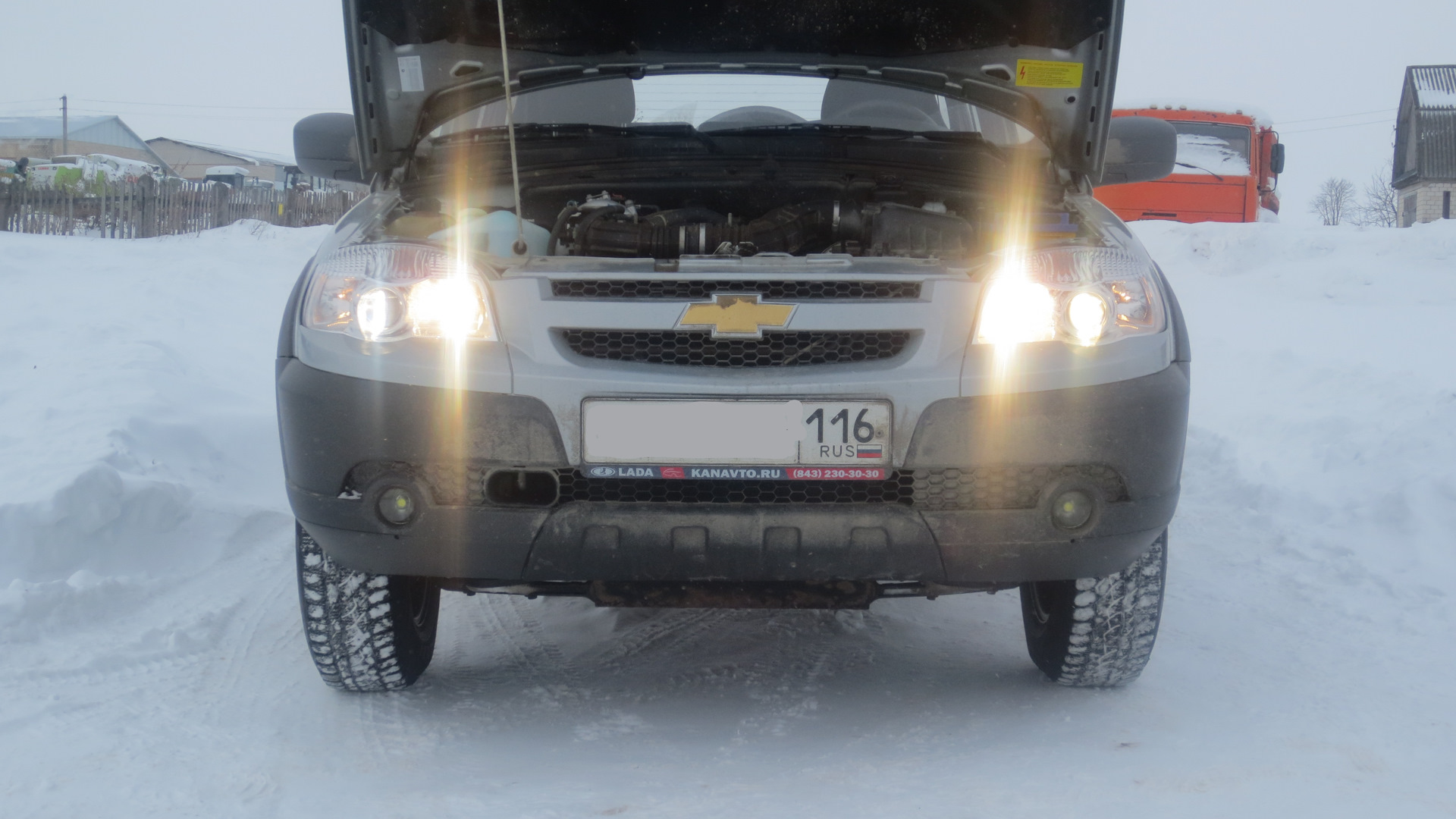

С лева Н7 Китай. С права Н7 ОСРАМ.

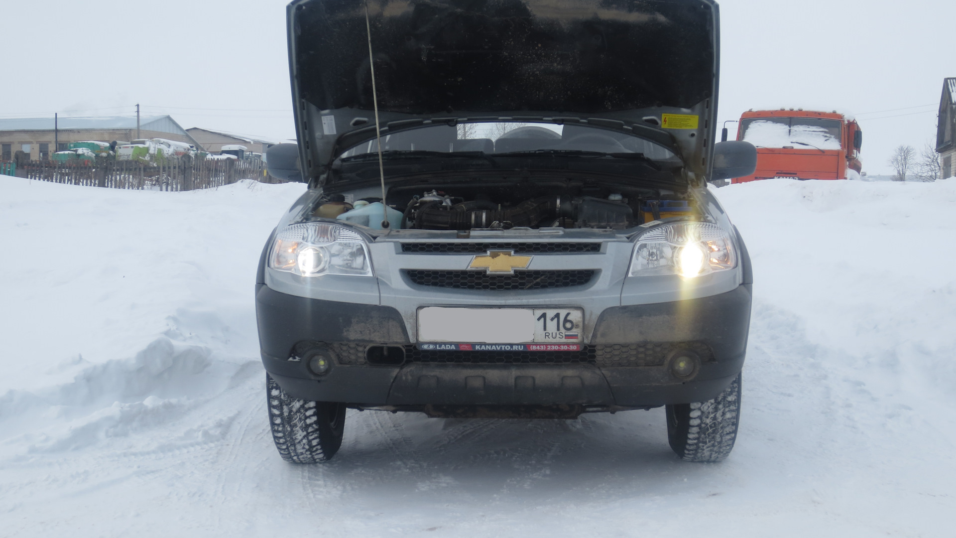

С лева Китай Н7 и родные Н1 ОСРАМ старый свои. С права Н7 и Н1 новый.

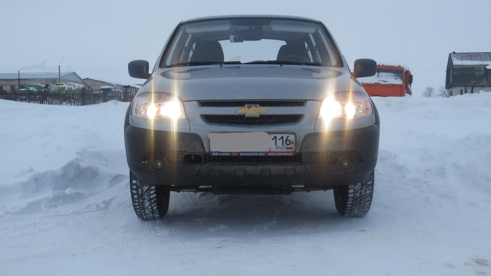

Все на месте!)

Цена?
В районе 1.5 тыс комплект
