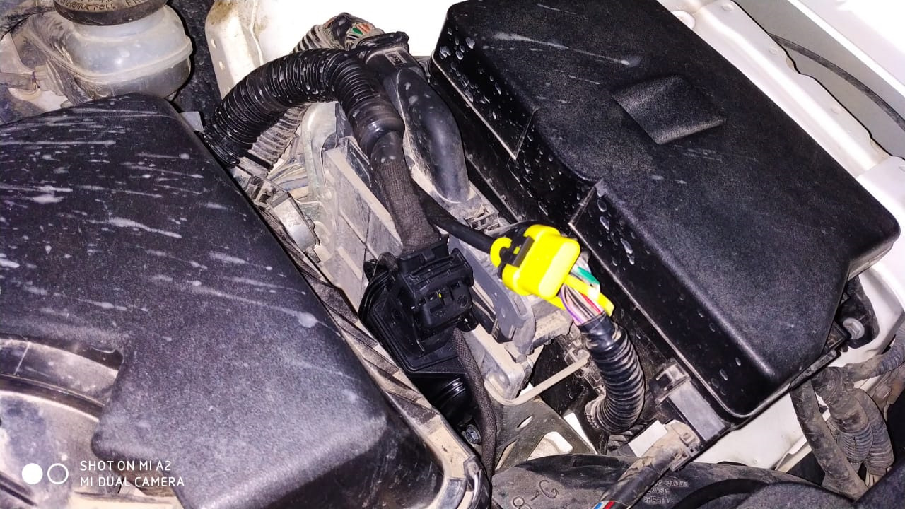

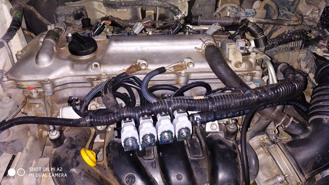

Доброго времени суток. Все таки я решился, хотя долгое время был ГБОненавистником) но наши мудрые вожди вынуждают искать альтернативные источники выживания) Вообщем решился и установил. DIGITRONIC MAXI-2 для двигателей до 4 цилиндров. Высокопроизводительный, с улучшенными техническими параметрами, интуитивно понятным программным интерфейсом и расширенными функциями. Высокоскоростной 32-битный процессор. Мощный процессор с производительностью в 4 раза выше, чем в предыдущем поколении Maxi. Таблетка на 44 литра, одно неудобство — это запаска в багажнике, в остальном пока что плюсы. Для справки, в моем регионе — осломоча Аи92 — 44 рубля, пропан 16 рублей. Оборудование вместе с установкой обошлось в 20 000 + 5 000 за доки + 600 рублей изменение в техпаспорте. Всем бобра и полных баков)

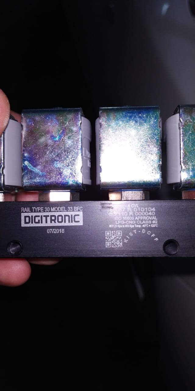

С такими форсунками удовольствие от гбо скоро закончится.
Что с ними не так?
Слабоваты будут, да и по эксплуатации не уверен. Себе поставил Gemini, рекомендую. Да, и кстати форсунки должны стоять ВЕРТИКАЛЬНО! И шланги на жиклерах длинноваты, максимальная длина 15см, чем короче, тем лучше.
Абсолютно верно. При таком расположении форсов не исключено, что машина при разгоне или торможении будет глохнуть, потом.

Диджитроник=валтек, ремонтнопригодность высокая, требуют колибровок, летом проблем быть не должно, а вот зимой … Советую изучить принцип действия гбо чтобы потом не тратить деньги на сто. Так же рекомендую собрать или купить шнурок для программирования газовых мозгов. Но тем не менее плюсов больше, главное чтобы все было нормально отстроено.
А какие форсы лучше ставить тогда на наши машины?
Пройдите по ссылке ниже, там человек видео добавил в обсуждениях. Нельзя забывать про надёжность и всеядность.

А редуктор где разместили, под корпусом воздушного фильтра?
Спасибо) редуктор за правой фарой
За левой (по ходу машины) фарой, наверное — патрубок подачи газа от рамки форсунок на левый борт пошёл…
Левый у нас руль, а редуктор за правой фарой)

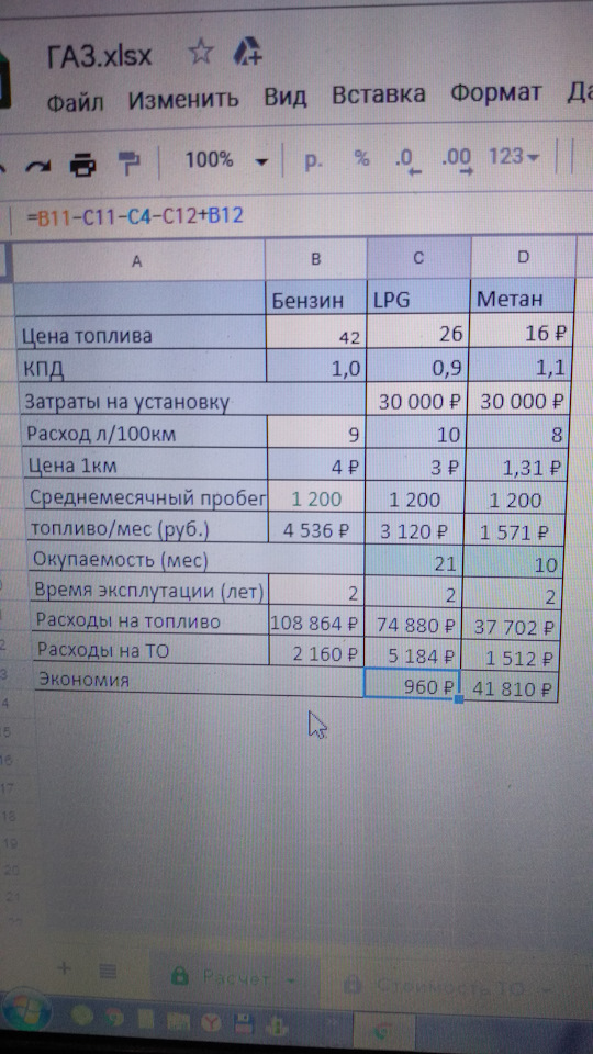

Установка гбо ловато 4го поколения около 40тыс…чё то не выгодно нифига…тоже как-то этим болел, но выздоровел.

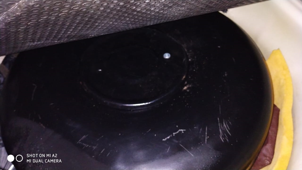

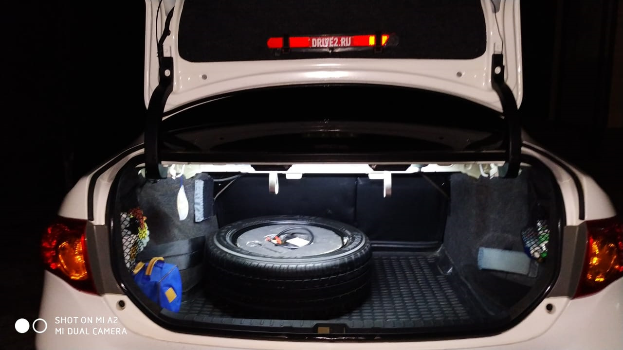

Опасно, наверно, так запаску возить.
почему?
Ну как, она ведь не закреплена.
И? прилетит в салон?
Ну да, может. Весит оно немало.
Ну насколько я был троешником в школе, ))) для того что б оно прилетело в салон сломав спинки и т, д., Это надо киллометров со 150 остановиться об стену. Поверь мне если это произойдет, не дай Бог конечно, тем кто будет в машине будет уже наплевать на это)
Вижу, не поддержали мои опасения:). Хорошо, конечно, если Вы окажетесь правы. И не приведи Господь никого к такой ситуации.
Vitalii1977
А если головой подумать?

И как я уже писал выше, про смысл, экономия составит около 30-40тр в год при указанном тобой пробеге и указанных выше ценах, при условии правильно подобранного и нормально работающего оборудования.
Ну при газе 16 согласен. но вот при нашей цене газа под 30 я не вижу смысла, . Ментам не пофиг, на ниве было ГБО остановили, докапались, еле отбрехался что не работает давно, так купил и прочее… Снял сразу нахрен…

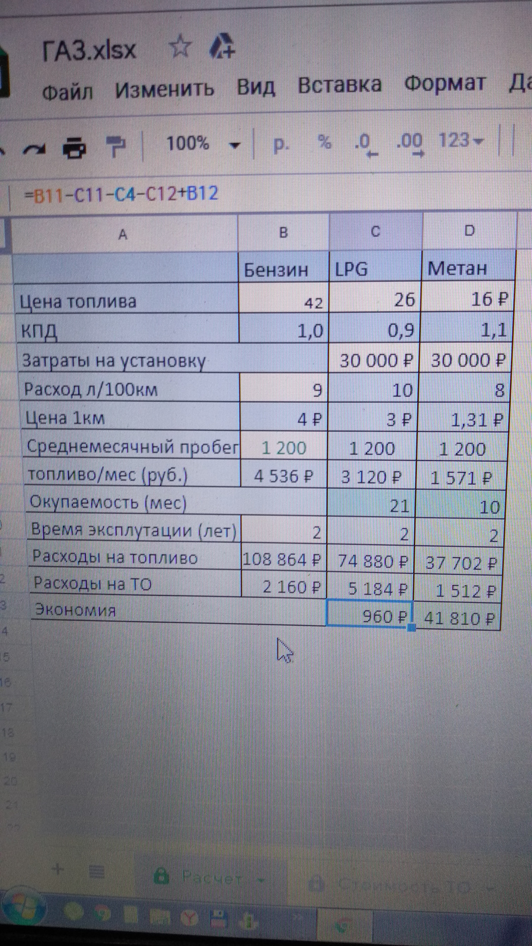

Я ездил с ГБО… Это все красиво только на словах… Потом ремкомплект, резиночки, шланги которые я перепробовал от русских до самых крутых итальянских, трескаются все нафиг… Итог что отбить такую сумму это реально 2года! Даже 25 тыщь… Ну это бред согласись. Да стоил бы газ меньше 20… К тому же газ часто с водой у нас) я фильтр устал менять, забивает рживчиной) балон 2года аттестация, для домашнего 5… Вариатор нужен на корову, без него правильно не настроить… Кароче это такой гемороя который должен сильно выгоды приносить… А за два года может уже 40 газ стоить будет…
У меня проблем нет. Вариатора тоже нет. А если газ будет стоить 40, бензин будет стоить 70-80.

Твой калькулятор. правда 0.9 КПД это надо сильно подрочить чтобы получить… Вариатор ставить по-любому, а надо трёх канальный . таких или нет или сильная редкость… Итого 2 года только затраты отбивать … Да может в 20 с бу уложиться с документами можно, но на бу не будет даже чека, не говоря о сертификате, документы сделать надо будет на лапу давать… На ниве было 2 поколение и самодельное устройство некоторой регулировки смеси по ДК… В итоге 12 бензин и 15-18газа… Корова за год средний 9 ест … Вообще нет смысла) только при больше 2 разовой разница в цене овчинка стоит выделки…

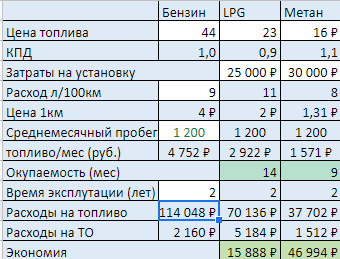

Посмотрел цены по уфе, 95 44руб ГАЗ 23руб.
И кстати считает по коэффициенту 0,85 это гугл округляет для отображения.
И тут уже другая картина. Да и расход с пробегом у тебя маленький.
Нет такой цены ) 26 газ и 42 92й, 95го в Уфе нет) одно говно химическое
