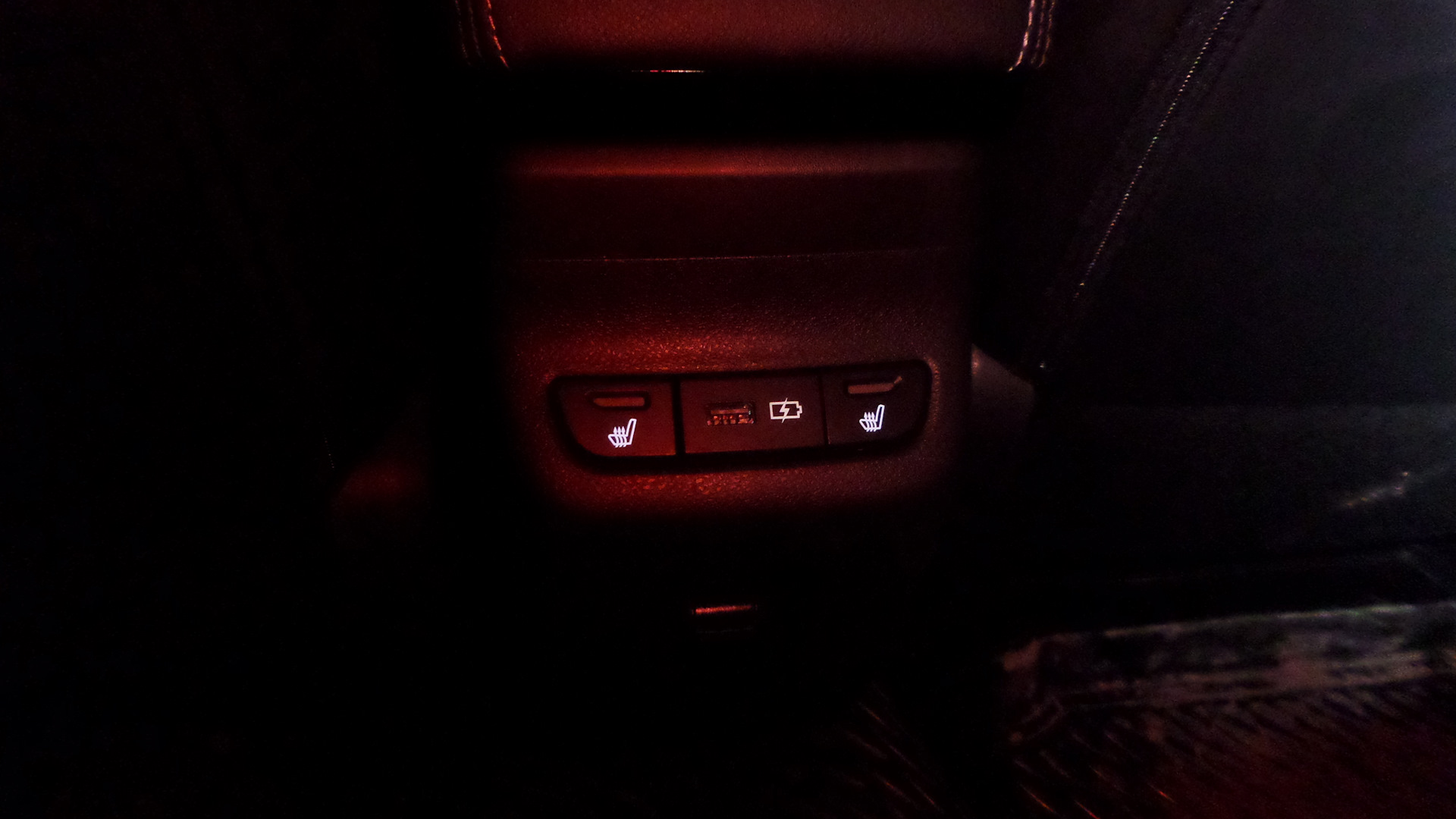

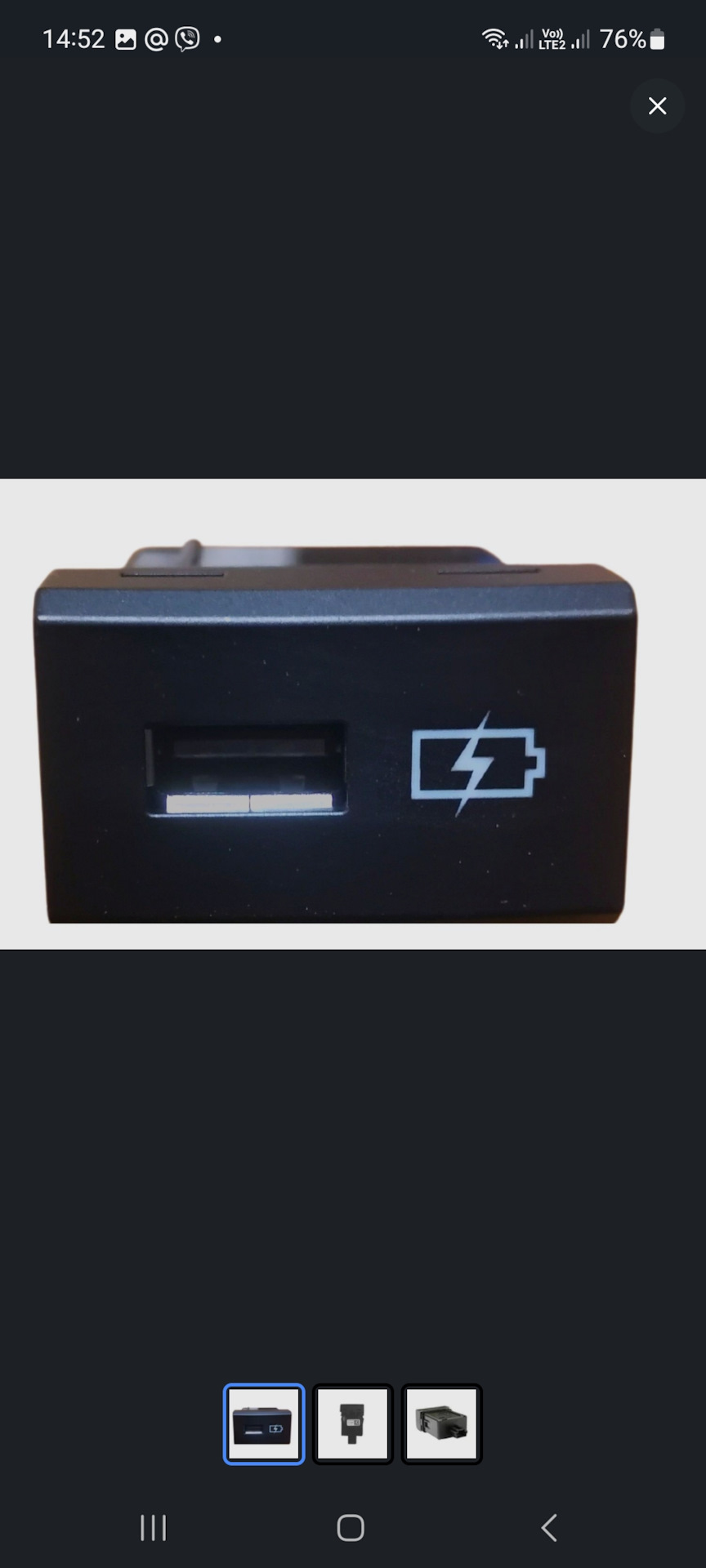

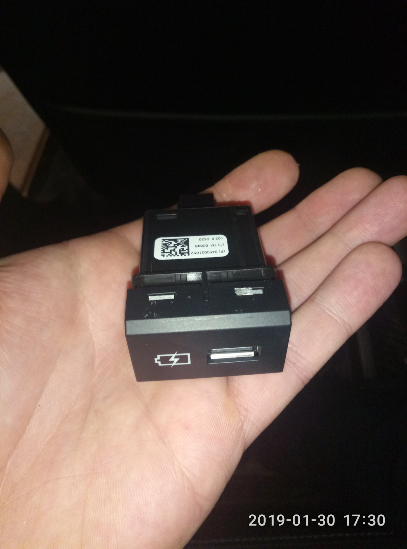

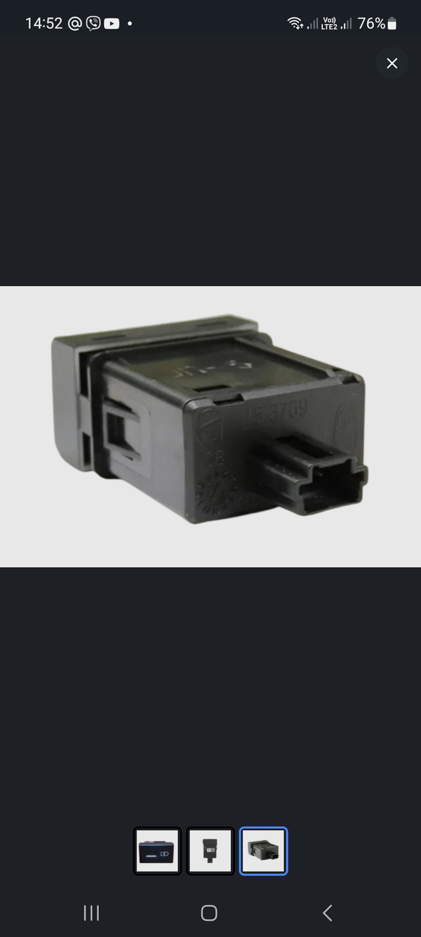

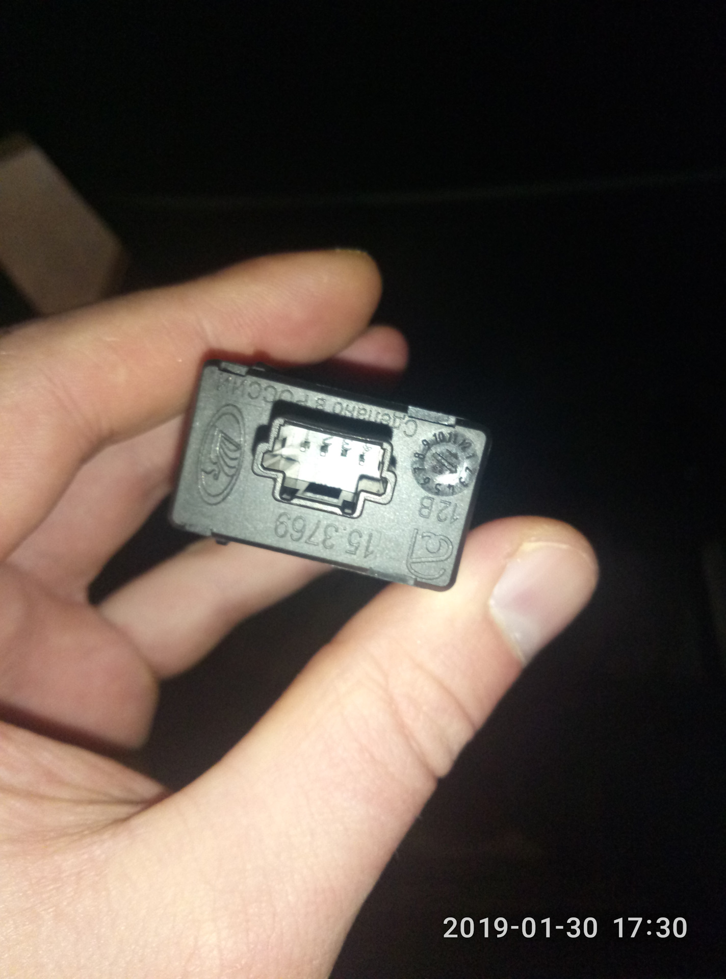

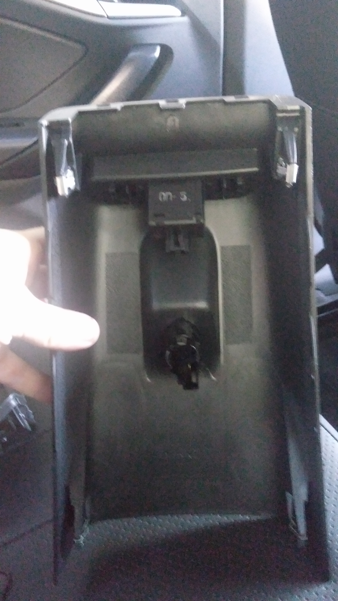

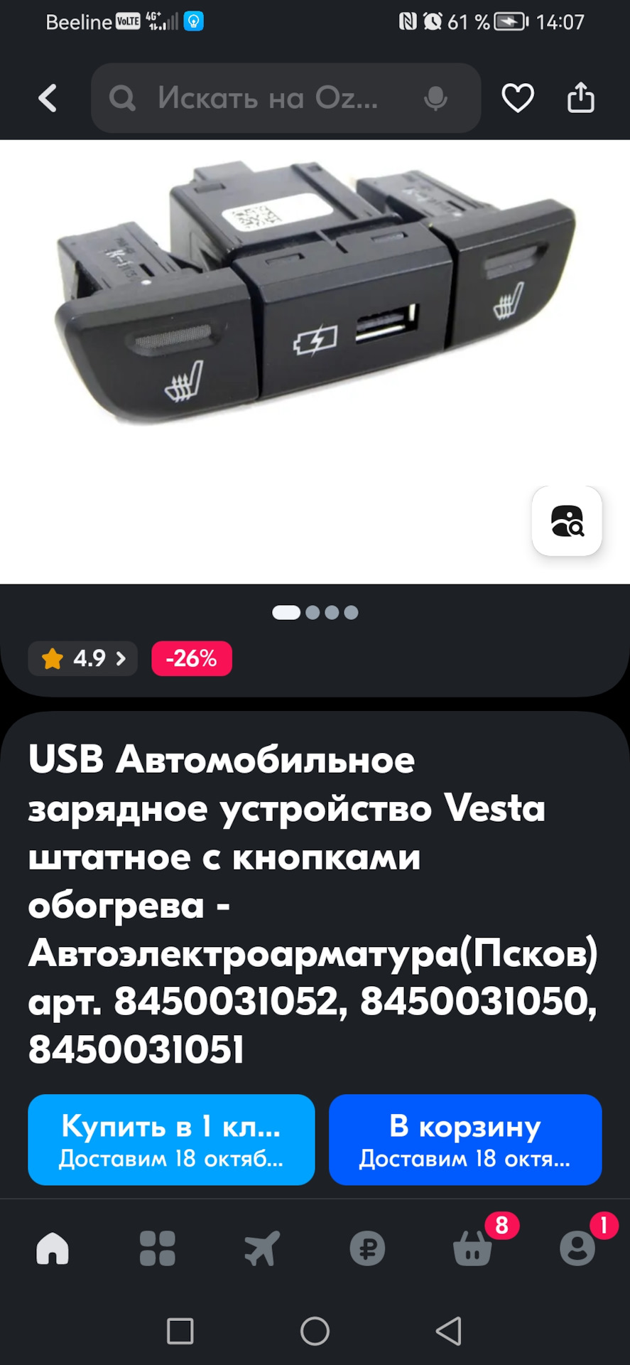

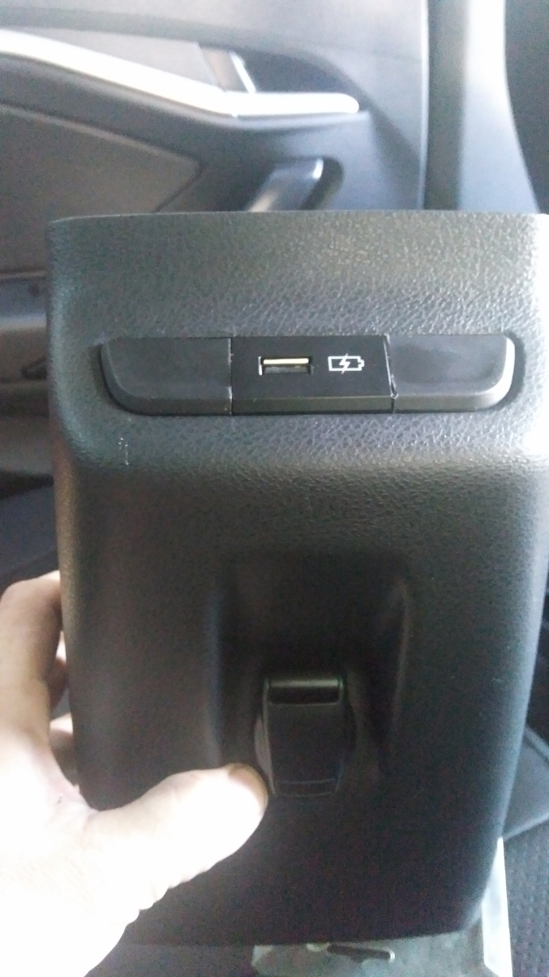

В моей комплектации люкс мультимедиа нет юсб и подогрева сидений для задних пассажиров.С установкой подогрева очень много заморочек а вот с юсб все намного проще.Где то на драйве вычитал что под подлокотником есть разъемы для блока подогрева заднего дивана .К ним примотан еще один проводок с разъемом.Этот провод для юсб зарядки.Прикупил я через диллера кнопки подогрева(пришлось их взять так как заглушка единая) и юсб .Подключил розетку подсветка есть а заряжать не хочет.Скорее всего эту функцию нужно подключать програмно .В итоге питание подал от прикуривателя .Все работает штатно.Телефон заряжается.Кто хочет заморочится даю артикулы деталей. Выключатель обогрева задних сидений Лада Веста-8450031050 Левый, 8450031051 Правый.Розетка USB для второго ряда Лада Веста-8450031052.

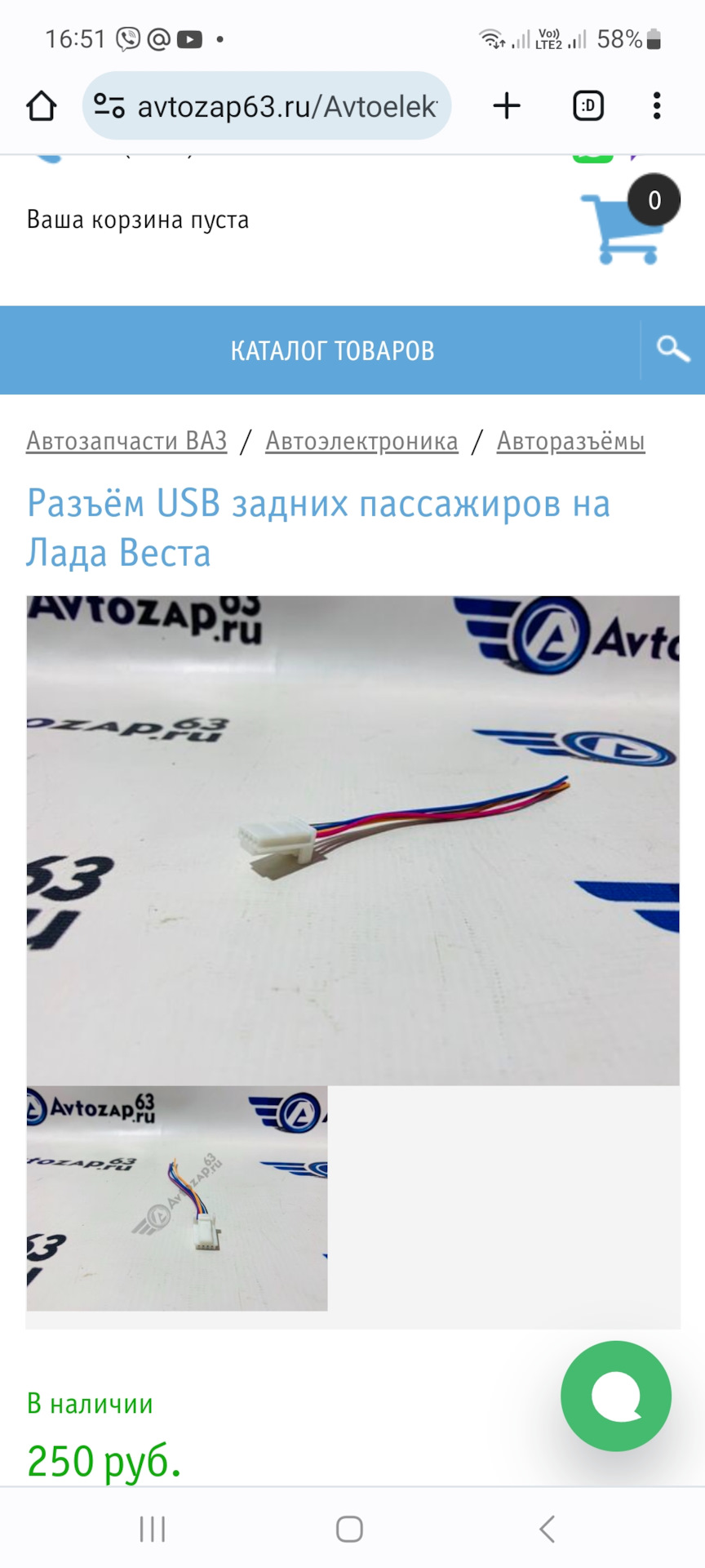

Ссылку скинул ниже.
avtozap63.ru/Avtoelektron…azhirov-na-Lada-Vesta.htm

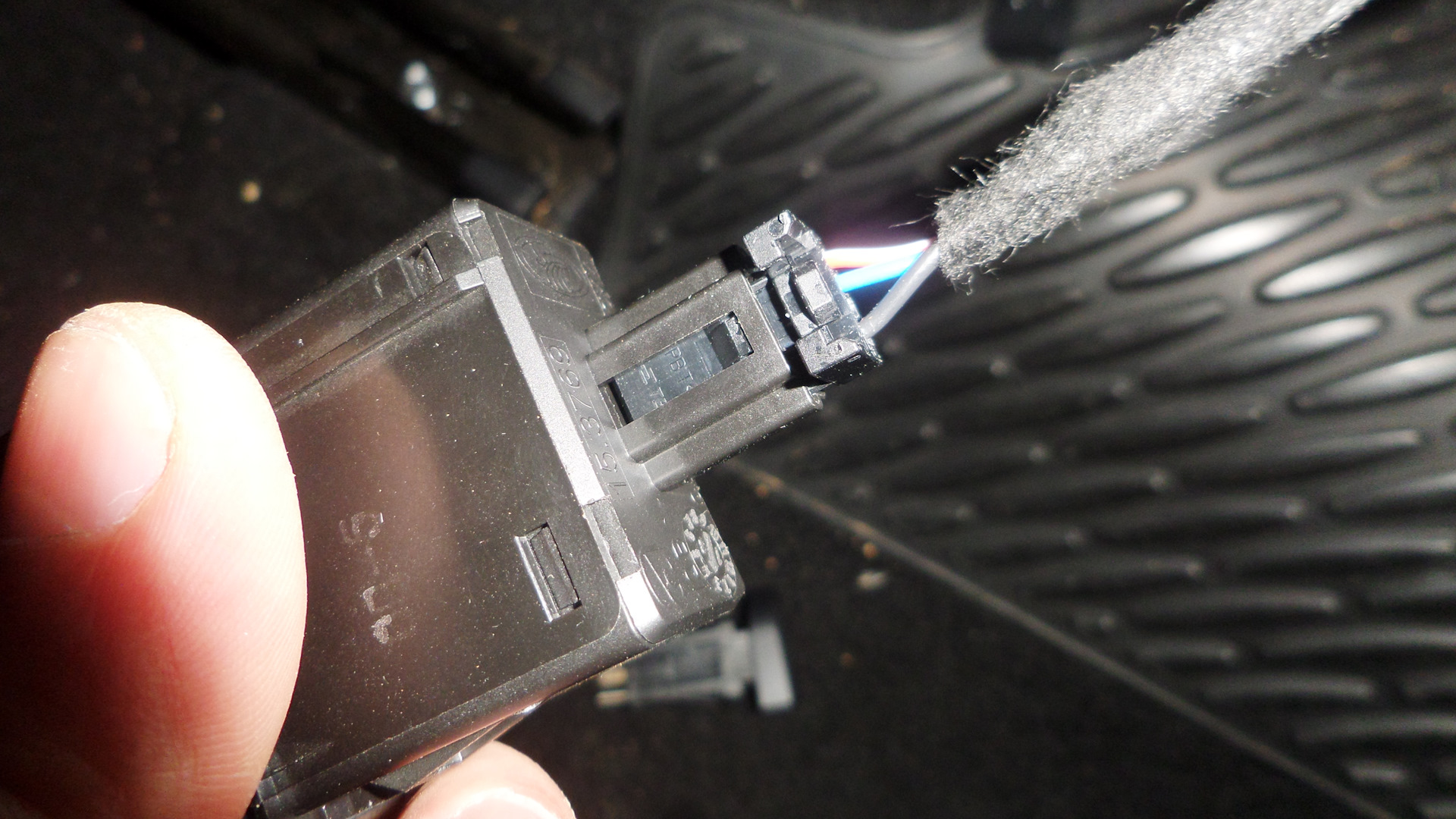

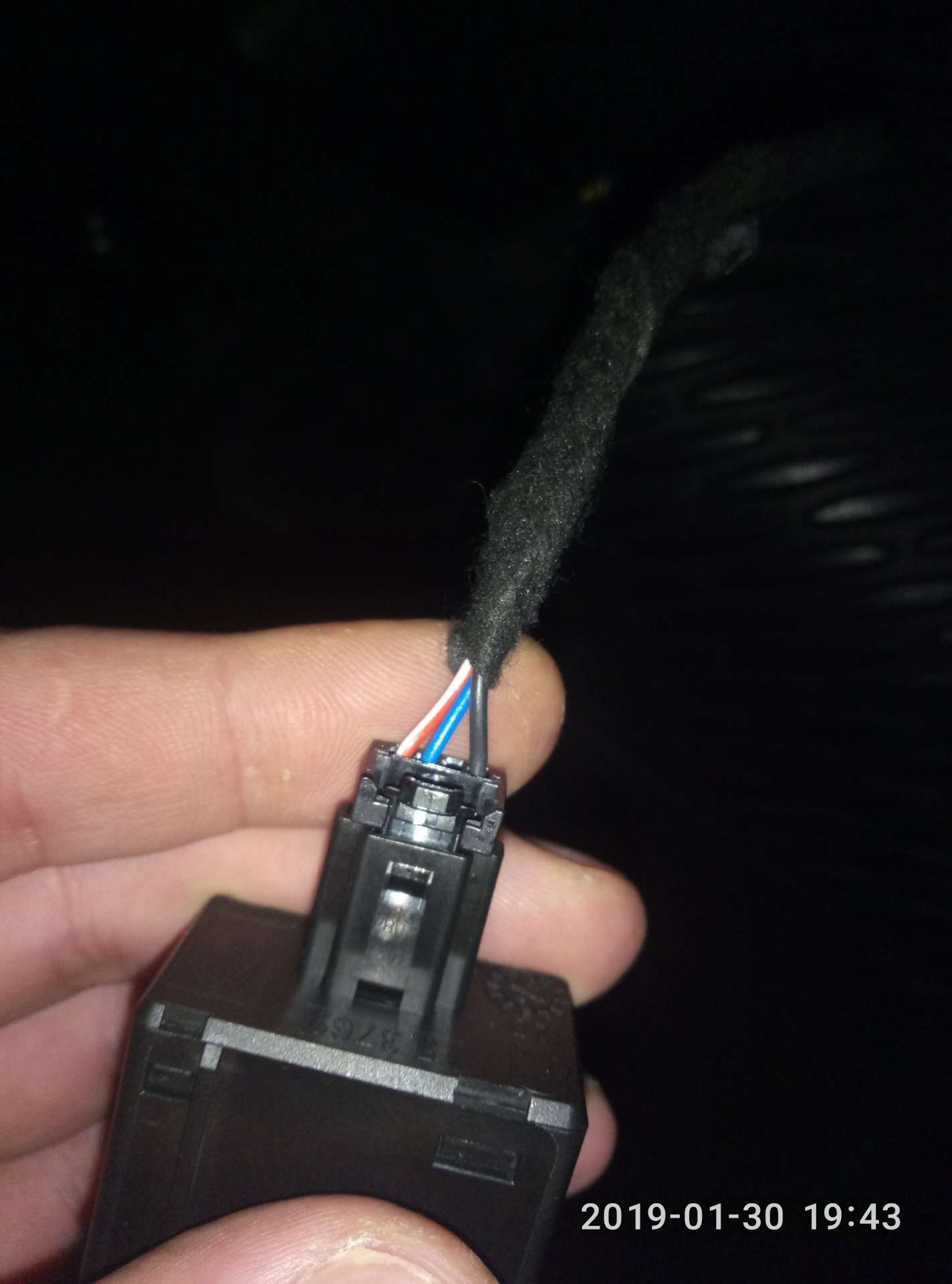

Нашёл разъём на usb розетку задних пассажиров лада Веста.
Ого. Здорово
Весь интернет перерыл штекер не нашел.

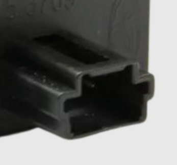

Я думаю штекер вряд ли можно купить где то. Придётся пинами в термоусадке подключать
Подскажите какой артикул
Нужен штекер для входа.
На гранту поставить.
8450030227 артикул
Alexey1797
На автодоке есть
Alexey1797
На озоне тоже есть

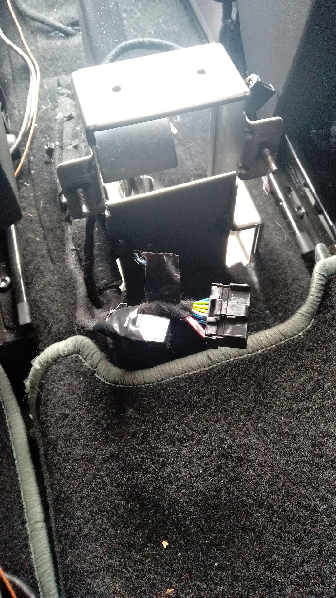

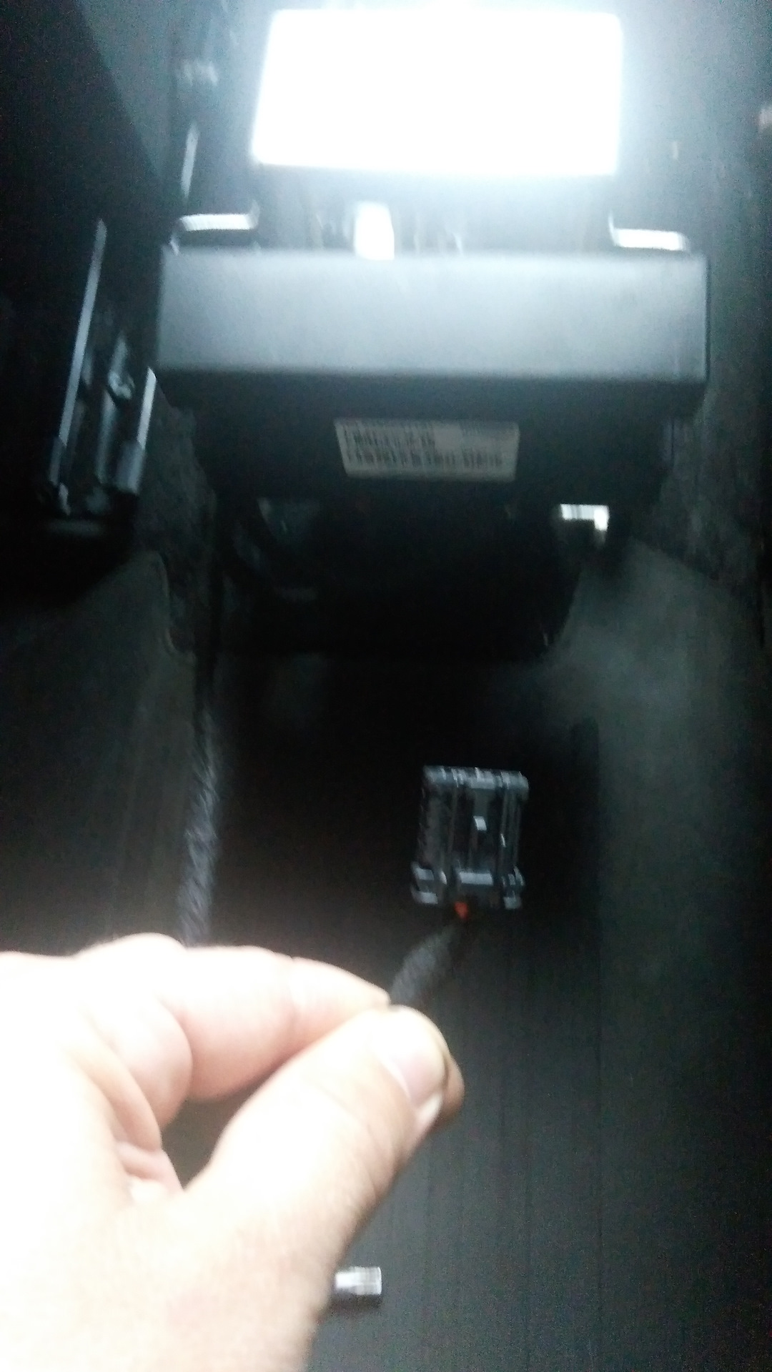

Сегодня заглянул в своей Весте(Люкс-мультимедиа, декабрь 2020) под подлокотник с задней стороны и не нашёл никакого лишнего так сказать примотанного разъёма…Разъем на прикуриватель есть и подключен соответсвенно к прикуривателю и всё…Где искать разъём для питания заднего USB ?Лезть в дебри подлокотника ?
Блин такая же фигня, ищу теперь способ как подключить зарядку)
Надо в своей посмотреть, может тоже спрятан где этот проводок. Комфорт 2019 года, хотя думаю будет облом(
Попробуй, там всего два винта открутить
Там ни чего не надо откручивать. Задняя сторона подлокотника (где кнопки и зарядка) просто сдергивается. Снизу, где тонель, по бокам пожно подлезть пальцами. (У вас фото даже есть такое) И с небольшим усилием дергаешь, в направлении заднего сидения. И крышка у вас в руках. И все видно, что там стоит, а чего нет.
По идее да.но у меняя не получилось так.тугие защёлки, побоялся что то сломать
А у тебя был проводок юсб?

Дружище!а когда двигатель работает не пробовал работает она или нет?
Конечно работает я всегда телефон заряжаю на ходу

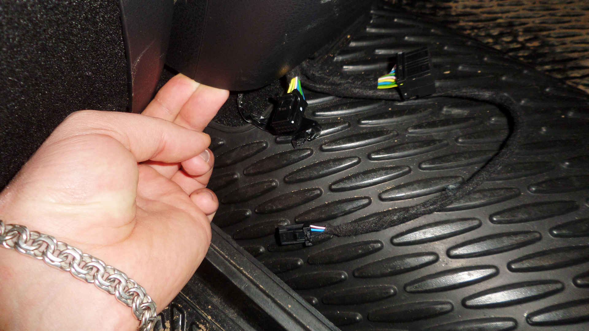

У меня комфорт 2018 года. Провода есть)
У меня комфорт имидж октябрь 18г. Блок есть и прикуриватель. А есть наверное потому, что лобовик греется и подогрев передних сидений 3 уровня.

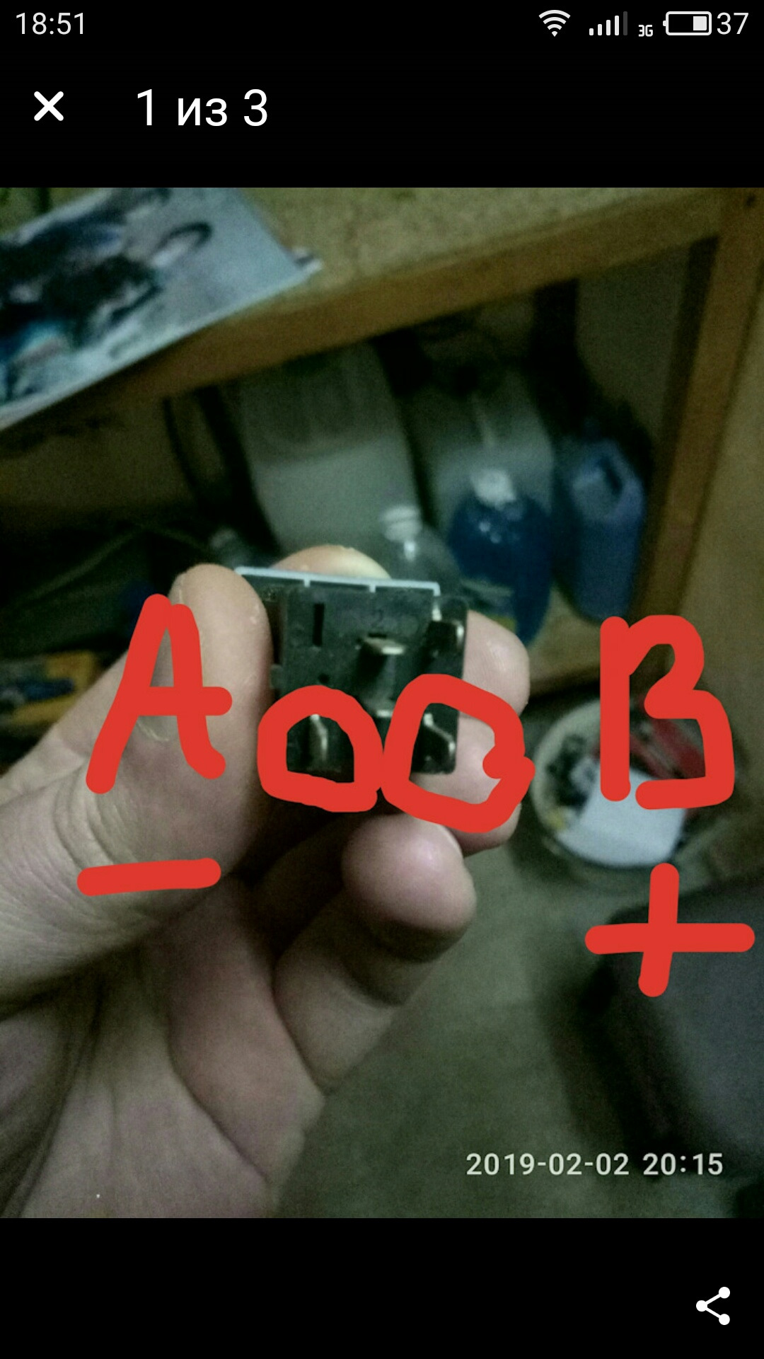

Здравствуйте.скажите пожалуйста под кнопки обогрева фишки тоже были?Или подсветку кнопок отдельно подключали
Фишек не было.они подходят от кнопок приоры туманки.
Спасибо
LESHAUY
А вы номера контактов не помните чтобы запитать подсветку кнопок обогрева ?
Надо было бы ещё разобрать этот модуль зарядки и соединить (спаять вместе) два центральных контакта на розетке USB. Тогда бы заряжались бы все устройства.
У меня айфонов нет андроид любой заряжает
Так не в айфонах дело. У меня заряжает всё. Но некоторые андройд устройства слабым током, запаял и всё стало норм.

не снимал.чуть приподнял сзади, фонарик подложил и все.
А подлокотник не снимал ? Так рукой подлез и нашел разъемы ?
нет там ничего и не может быть
А у меня стоит блок
В подлокотнике вроде должен быть блок, который за обогревы задних сидений отвечает. Вот от него и питание на юсб подается. Так?
У меня блока не оказалось.просто разъемы.машина апрель 18 года
