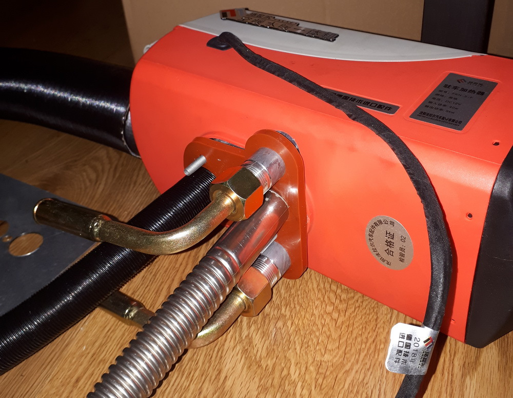

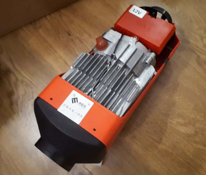

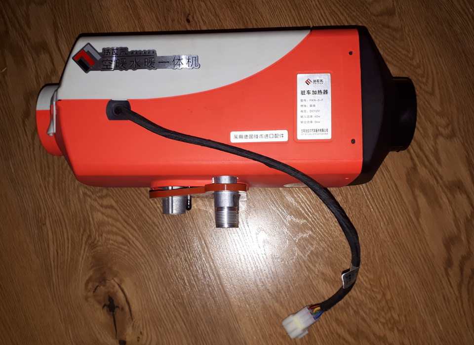

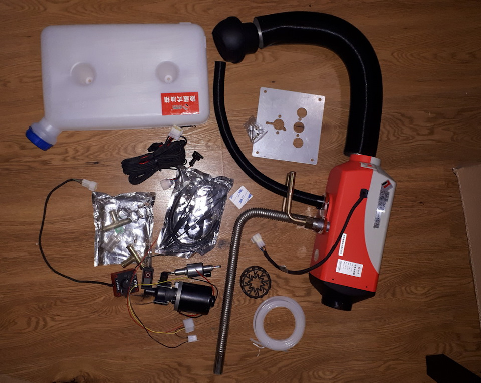

Мечты сбываются. Приобрела я вот такого томагочу
Качество исполнения на высоте, китайцы — молодцы!

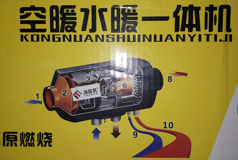

Чудо китайской инженерной мысли мощностью 5 киловатт греет и салон и двигатель одновременно.

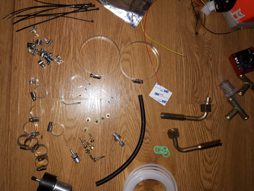

В комплекте идёт ВСЁ что нужно для установки
Вплоть до саморезиков и хомутиков

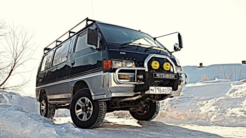

Томагоча будет инсталирован в Делику в ближайшее время. Смотрите отчёт об установке и обкатке

2 зимы отходила, без нареканий
Классно!
Если помпу отключить, не перегревается?
Как фен продолжает работать?
Да. На моей памяти перегревов не было с отключенной помпой.

На помпу в комплекте идет кнопка. Надо — включил, не надо — выключил.

Хорошая штука. интересно как помпа на двигатель будет аккумулятор сажать? И есть ли режим отдельно фена без нее?
Бошевская около 1 А берет и хоть 5 часов можно гонять, да и подключать без всяких реле. У меня так … .
knmmd
думаю режима фена отдельно нет, т.к. тогда в контуре закипит жидкость. что бы не кипела, а была естественная циркуляция, тогда выход жидкости должен быть сделан вверху, а он снизу. поэтому думаю что помпа работает постоянно.

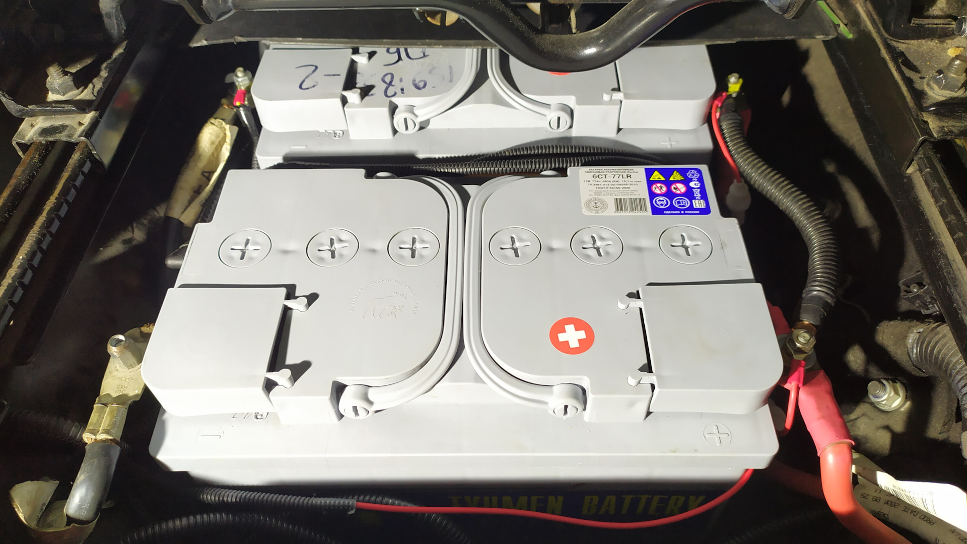

для таких устройств должен, по-хорошему, быть установлен отдельный АКБ с возможностью подключения/отключения от бортовой сети.
у меня штатно 2 акб установлено, и то я третий хочу.
