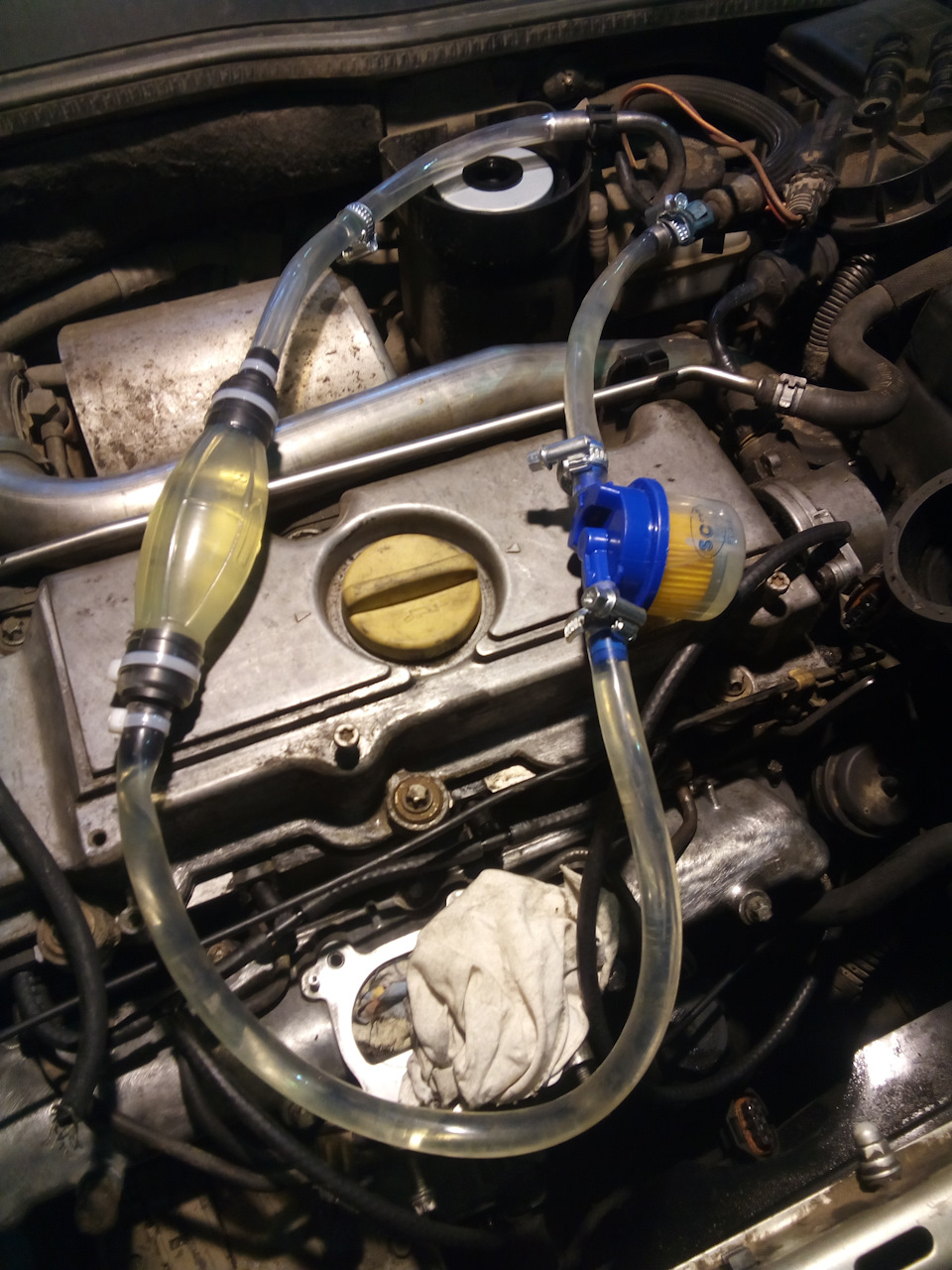

Нам понадобится: груша прокачная, ветошь маленькими лоскутами, ключ для гаек трубок высокого давления (на 17), заряженный аккумулятор, и желание завестись.
Исходное состояние: все собрано обратно, кроме верхней части впускного коллектора (актуально для машин с электронным ЕГР), а именно дроссельной заслонки. Отсутствие дросселя позволит нам добраться до гаек топливных трубок на подаче в форсунки, хотя один товарищ писал, что может эти гайки крутить и при полностью собранном впуске.
1) Если не трогали топливный фильтр, то снимаем на нем быстросъемы и подключаем вместо фильтра грушу. Перед грушей настоятельно рекомендуется врезать тоже фильтр, подойдет обычный топливный от 2109. Прокачивать начинаем с обратки форсунок. Если шланги обратки уже одеты на свои места, то снимаем шланг с 4ого цилиндра и качаем грушей, пока не потечет из шланга солярка тем самым мы выгоняем воздух из этой части трубок. Как потекло, одеваем шланг обратно. 1ый этап прокачки выполнен, и скорее всего этого будет достаточно если вы просто меняли топливный фильтр, но при этом сам ТНВД себя прокачать не можем, хотя и должен справится.
2) Грушу оставляем на месте, она еще нужна. Ослабляем (если уже обтянуты) все 4 гайки на подаче соляры в форсунки. Тут нам крайне желателен помощник. Помощник, если таковой имеется, садится за руль и готовится крутить стартер. Подкладываем ветошь под все 4 трубки. Даем команду помощнику крутить стартер, сами же, начинаем смотреть как из под гайки начинает травить соляра на любой траверсе. Соляра должна пойти без воздуха. Как только с гайки начинает идти соляра без воздуха, обтягиваем гайку и перестаем крутить стартер (стартером больше чем секунд 10 не крутим даже если не пошла соляра, даем стартеру паузу в 1мин). Так повторяем на каждой гайке. После каждой гайки даем стартеру и насосу отдохнуть, насос долгим масланием больше 10 секунд подряд можно вообще запороть, не забываем об этом. Где то на 3ей гайке мотор попытается завестись, и скорее всего сможет. Лично мне сказали ничего страшного, но я своему помощнику сразу сказал, если мотор заведется, сразу глуши. Тут уж смотрите сами, я просто побоялся. При попытках завестись естественно мотор будет дергаться, пердеть и дымить, это нормально. Так же, после обтягивания каждой гайки, рекомендуется подкачать грушу, пока не станет упругой, но и в процессе прокрутки стартера помощником можно самому помогать груше качать.
3) Все гайки обтянуты. Шланги обратки на своих местах, груша еще подключена. Теперь мотор надо завести и дать поработать. Тут на мой взгляд момент тоже спорный. При снятом дросселе воздух будет идти без фильтра сразу во впуск. Мне сказали ничего страшного, но долго работать мотору, лично я не дал. Завел, мотор поработал наверное минуту и я его заглушил.
4) Ставим обратно дроссель и наконец то можно спокойно дать машине поработать. На данном этапе заводим мотор, пусть поработает минут 15, при запуске мотора подержать высокие обороты 2500-3000, что бы насос перегнал остатки воздуха.
5) Мотор прогрелся, глушим. Доливаем соляры до верха стакана фильтра, быстро снимаем грушу и подключаем обратно быстросъемы. Заводим снова и сразу держим обороты в районе 3000 примерно 1мин (нужно для прокачки воздуха корторый попал при съеме груши), даем поработать мотору.
Собственно все, прокачка завершена.

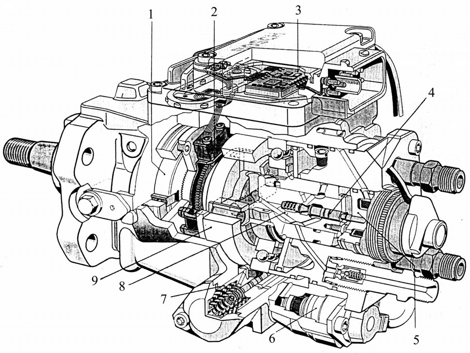

Есть некоторые насосы, у которых есть проблема с перегоранием транзистора, у меня psg16 насос как раз такой случай. И если перестараться стартером, его можно спалить и проблем будет куда больше. Да и если система полностью завоздушена после капремонта, насосу все равно не прокачать
Можете подсказать, у меня в месте под номером 7 видно что оно мокрое, из за него может завоздушить?
В этих дизелях нет дросселя.
