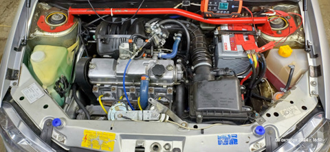

Недавно была опубликована запись о дросселе и 2000 оборотах на холостом.
Оказывается просто разъем слетел с ДПДЗ и все.Сегодня полез думал, что контакты окислены, только касаюсь разъема, а он болтается.Заодно все проверил зелени нет все сухо, обратно одел этого засранца и все встало на свои места.Только ЧЕК горит, но это решаемо сброшу позже.Спасибо всем кто помогал советами, всем мир.
ДПДЗ разъем слетел
Пробег: 110 000 км
Lada Калина Хэтчбек 2011, двигатель бензиновый 1.6 л, 81 л. с., передний привод, механическая коробка передач — прикол
