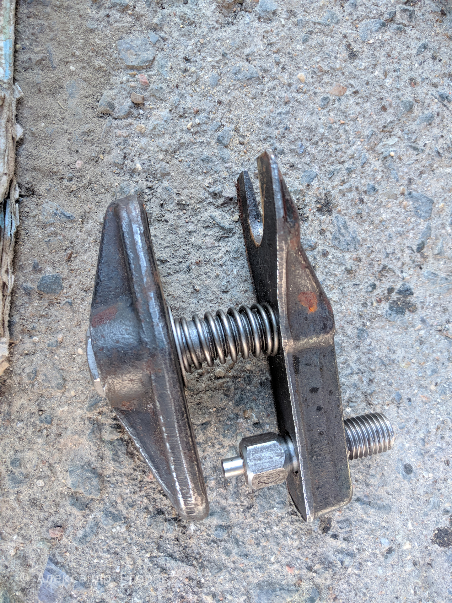

В интернете нашел видео, как это делают через снятие верхнего рычага, я попробовал, но ни накидным, ни рожковым ключом, у меня не получилось сдернуть гайку крепящую верхний рычаг, точнее его шаровую, к поворотному кулаку. С гайковертом же, подлезть туда нереально – мешается привод. Решил снимать нижнюю шаровую и рулевой наконечник. А теперь сижу думаю – блин, а можно ведь было руль выкрутить до упора вправо, и возможно туда получится засунуть головку. Ну да бог с ним, сделал как сделал.
Итак, начинаем, — снимаем колесо, тормозной суппорт, который кладем вниз на землю. Предварительно отсоединяем крепление шлангов к поворотному кулаку.
Далее снимаем тормозную скобу, — крепится 2-мя болтами на 19. Затем снимаем тормозной диск. У меня он сильно прикипел, поэтому пришлось использовать длинный болт М8 с гайкой, — вставляем болт в отверстие, через которое вкручен болт крепящий тормозную скобу, гайку помещаем между диском и ушком, в которое вкручивается болт, и крутим, через пару минут диск снят.
Дальше, поскольку мне не удалось скинуть верхний рычаг, я снял нижнюю шаровую и рулевой наконечник. Делал все таким съемником (купил пару лет назад):

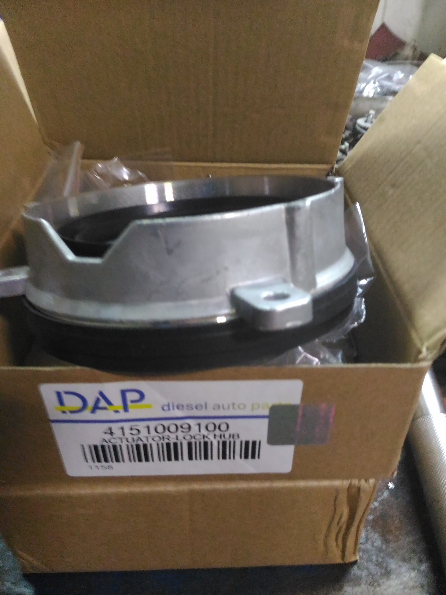

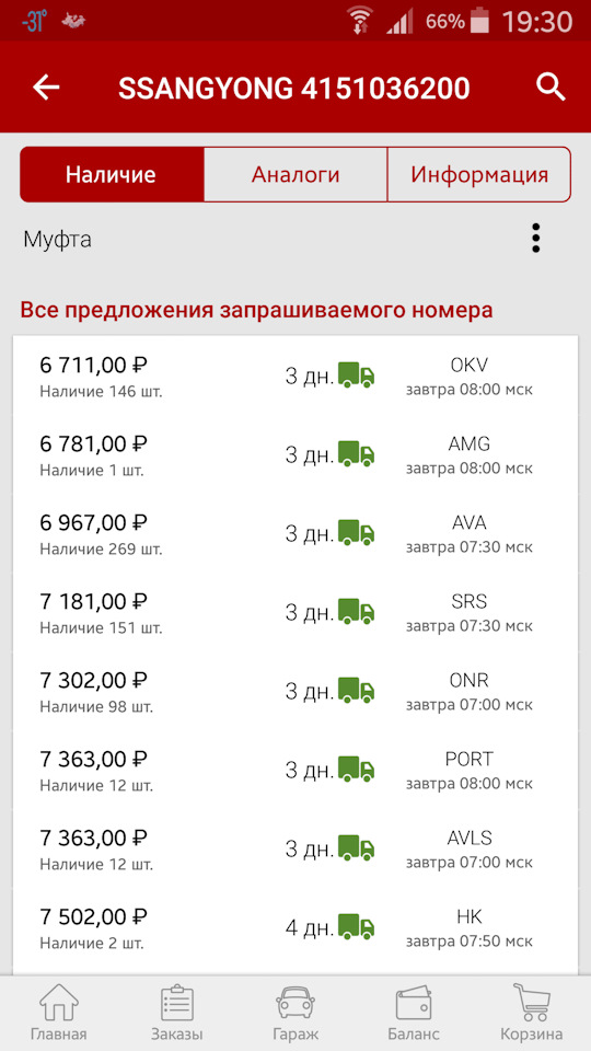

Хабы лучше брать оригинал. В разных местах цены колеблются от 10 до 7,5 тысяч. Аналоги, китайские, конечно дешевле. Но не на много, а качество не предсказуемо. Кому то везёт и деталь ходит несколько лет, но большинство имеет негативный опыт.
Всё течет всё меняется… Вот озвученный в этой теме хаб сейчас в автодоке ))
Автодок это ещё более-менее. Но мне туда ездить не удобно. Экзист был в шаговой доступности, но потом он испортился и вообще от туда уехал. А так я практически всё брал у них. По сравнению с автодоком было чуть дороже. Но без предоплаты было удобно. Заказ любой з.ч., на любую сумму и оплата при получении. С автодоком этот вариант не проходит.)))

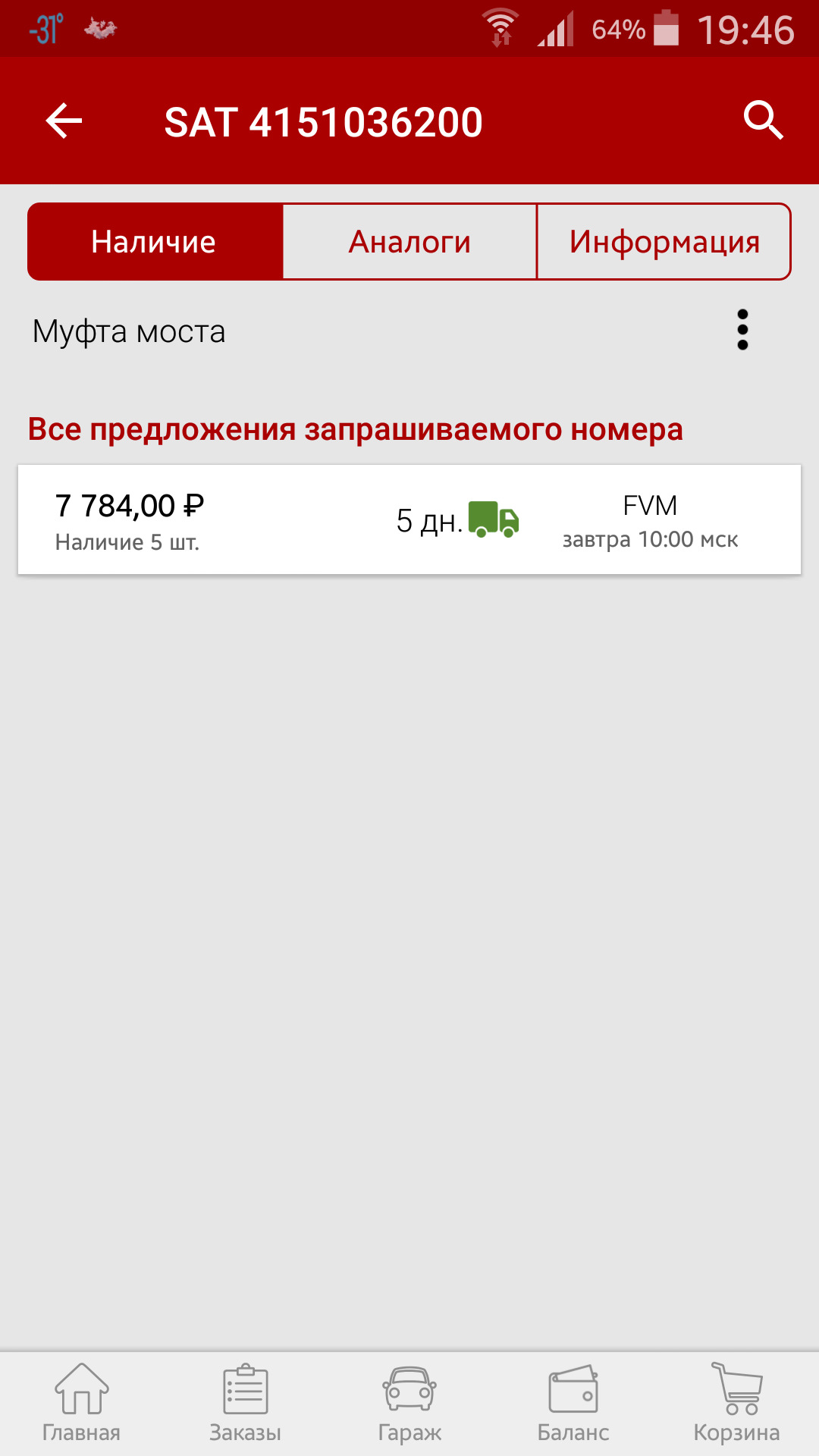

Кстати у этого хаба есть китайский аналог sat, дак вот ведь прикол в том, что он дороже оригинала 😁 Хотя может это какая другая муфта, но номер один в один…
Вот такие ставил, полёт нормальный
Ну не знаю. Слышал про неоригинал разное, поэтому не решился. На машине ещё ездить, потому лучше не экономить

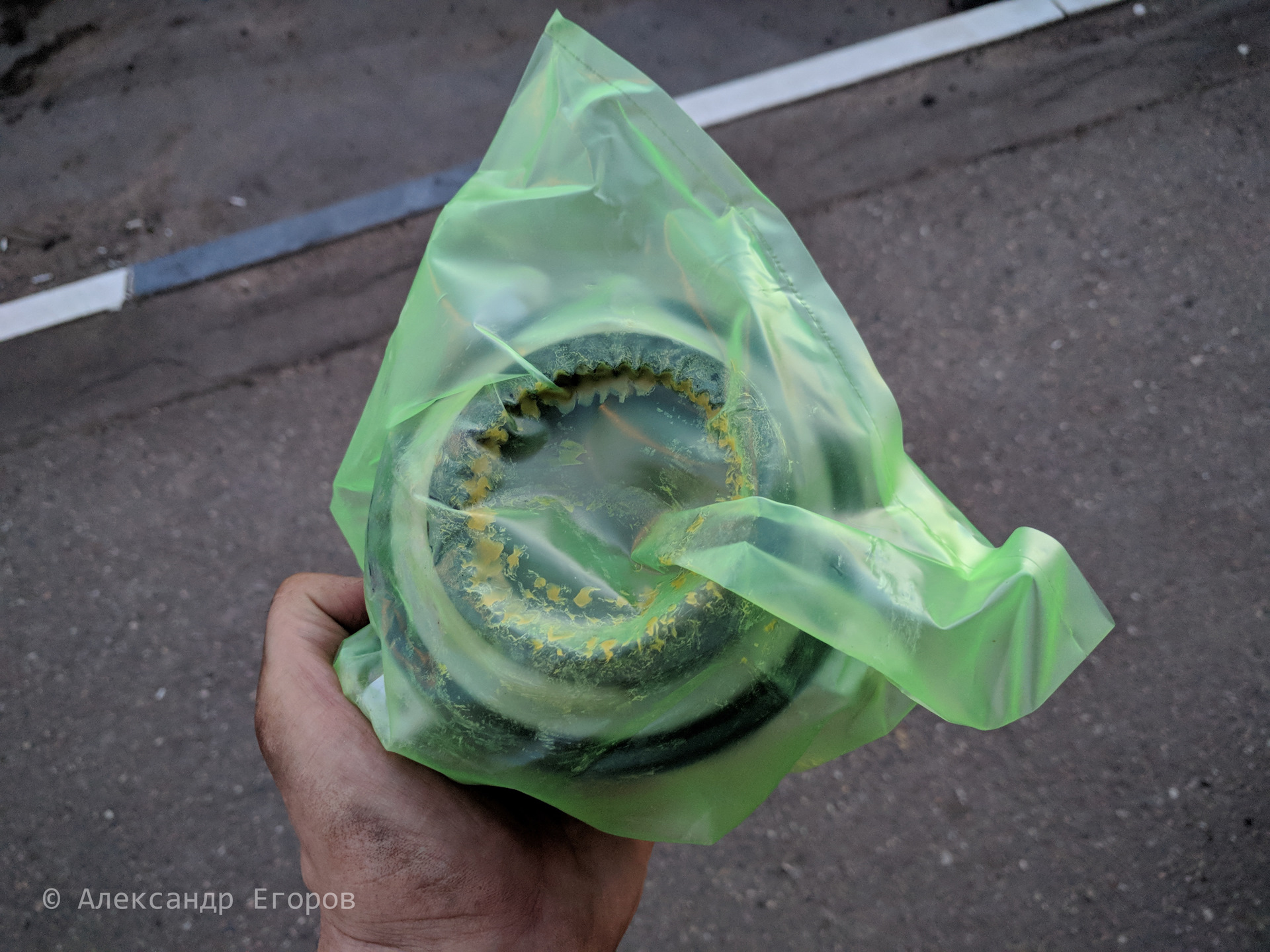

Ставил в июле, шестерни поставил родные так как на одном хабе тупо порвалась резинка и он не держал вакуум, пользуюсь ПП часто, граблей по асфальту не слышно, а по цене за сколько ты купил один, мне вышли два хаба.

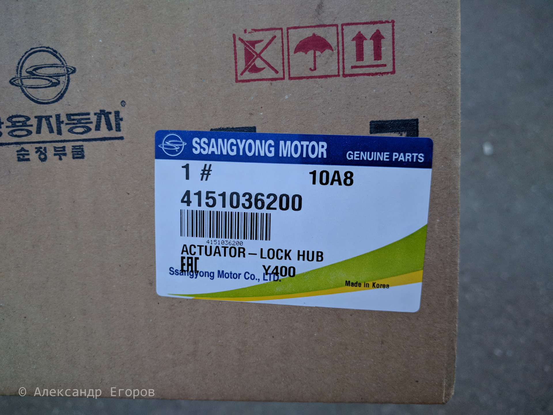

Хаб оригинал?
Оригинал
mahairod
Хаб оригинал?
да, это новый, самый свежий номер, его даже в каталоге в том году не было когда я такие же пару покупал задешево в клубном магазине )

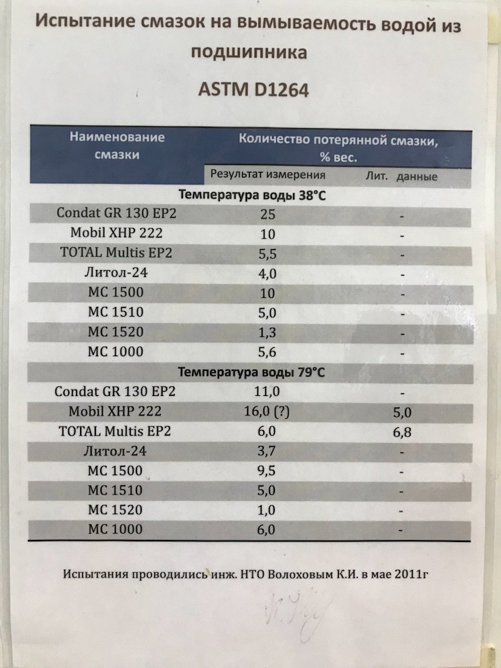

Что касается вымывания — тут Дима тоже прав, литол хорошо вымывается. Правда, замечу, все же не как полное говно.

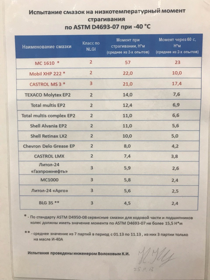

Вот пример лабораторных испытаний производителя ВМП утянутый из лабы.
Обратите внимание на паршивые результаты 222 мобила. Вообще ни в борщ ни в красную армию.
Но все, епть! тарят это синее говно!

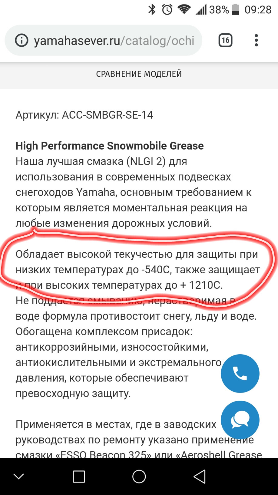

Да вот вам живой пример температурного диапазона с одного из сайтов одной из смазок. Ничего глаза не режет?

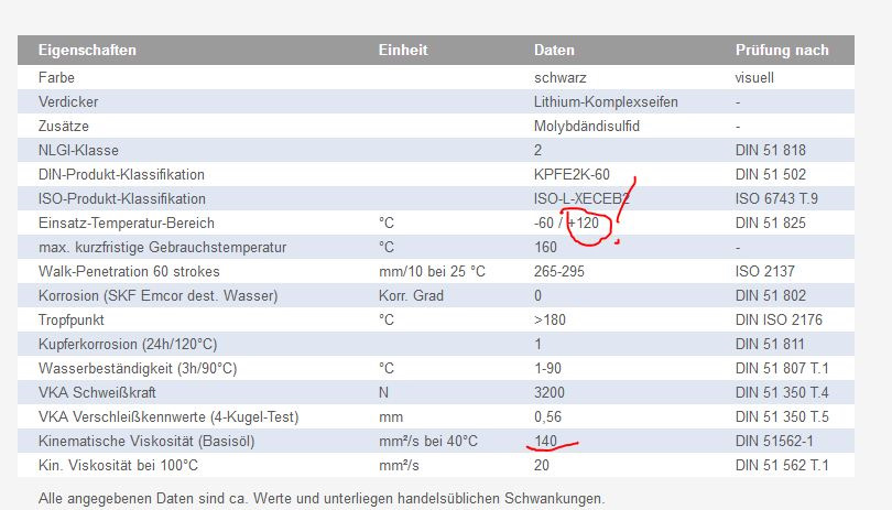

Arctic Tripoid Grease ATG 2 mit MoS2
ravenol.su/produkt-raveno…grease-atg-2-mit-mos2/396
По вязкости он адекватен — 140сст, а вот по поводу максимальной температуры я бы подумал.
Он не просто так называется "арктик" — летом, при интенсивных нагрузках температура будет близка к его предельным 120гр, и он перестанет нормально работать

А вот тесты с лабы на момент страгивания. Обратите внимание на ужасный результат 222го.
Но глядя на красивый результат Литола не забывайте про вязкость. У большинства конкурентов она 200-220сст.
Если узел под большую вязкость чем у литола, то применять его там в теплое-жаркое время не стоит.
