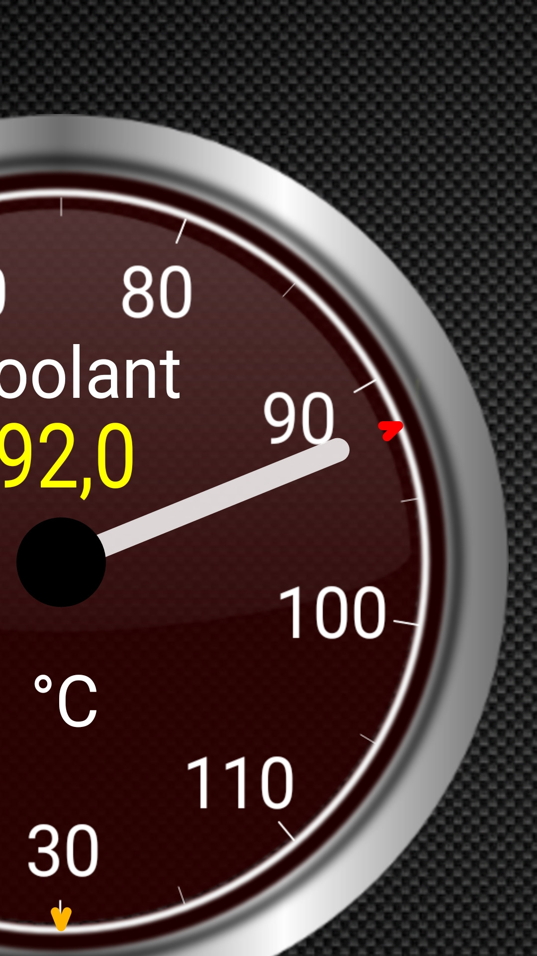

Подскажите, кто знает. Так как японцы наш агрегат, со штатной панелью приборов, обделили указателем температуры ОЖ, я наблюдаю её во время долгих поездок и в лесу, через приблуду OBD2. Заметил, что раньше вентиляторы включались и снижение температуры происходило на 95°С. А сегодня немного покапался в лесу и наблюдая за температурой, заметил, что "карлосон" оживает и снижение происходит только на 100°С?.. 🤔
А ещё неприятность. Скоро придётся менять радиатор, сегодня увидел подтёк на верхнем соединении пластика и алюминия 😩

Вентилятор включается именно на 100 градусах и сбрасывает до 89, потом отключается. Выше 100 не поднималась.
Т.е. Температура доходит до 100, включается вентилятор, сбрасывает темпер и выключается?
Именно так.
На 95 точно не включается?
Точно. Молчит до 100
Вообще это очень странно! Потому как включением и выключением вентилятора управляет ЭБУ двигателя. В вашем случае 100 градусов — это уже вторая скорость вентиляторов.
Вот и я в непонимании…
У вас 100 — градусов, это вторая скорость вентиляторов должна быть. Думаю нужно решить проблему с радиатором, а потом уже наблюдать за вентиляторами. Может у Вас банально из за текущего радиатора образовалась воздушная пробка в СО.
Я так же решил, поменяю, потом разберусь. Кстати, думаю это началось недавно, просто я с лета не наблюдал за включением вентиляторов, а сейчас увидел. И радиатор потёк тоже не так давно, вряд ли серодня… Значит есть связь.

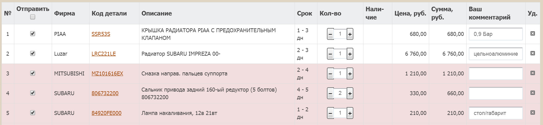

Сколько он у Вас стоит?
Атмо — 3800руб. А турбо — 4800руб.
3 800 — вполне адекватный ценник, учитывая, что это в Мурманске.
Полностью согласен. Это через Автодок. Доставка 2 дня.
