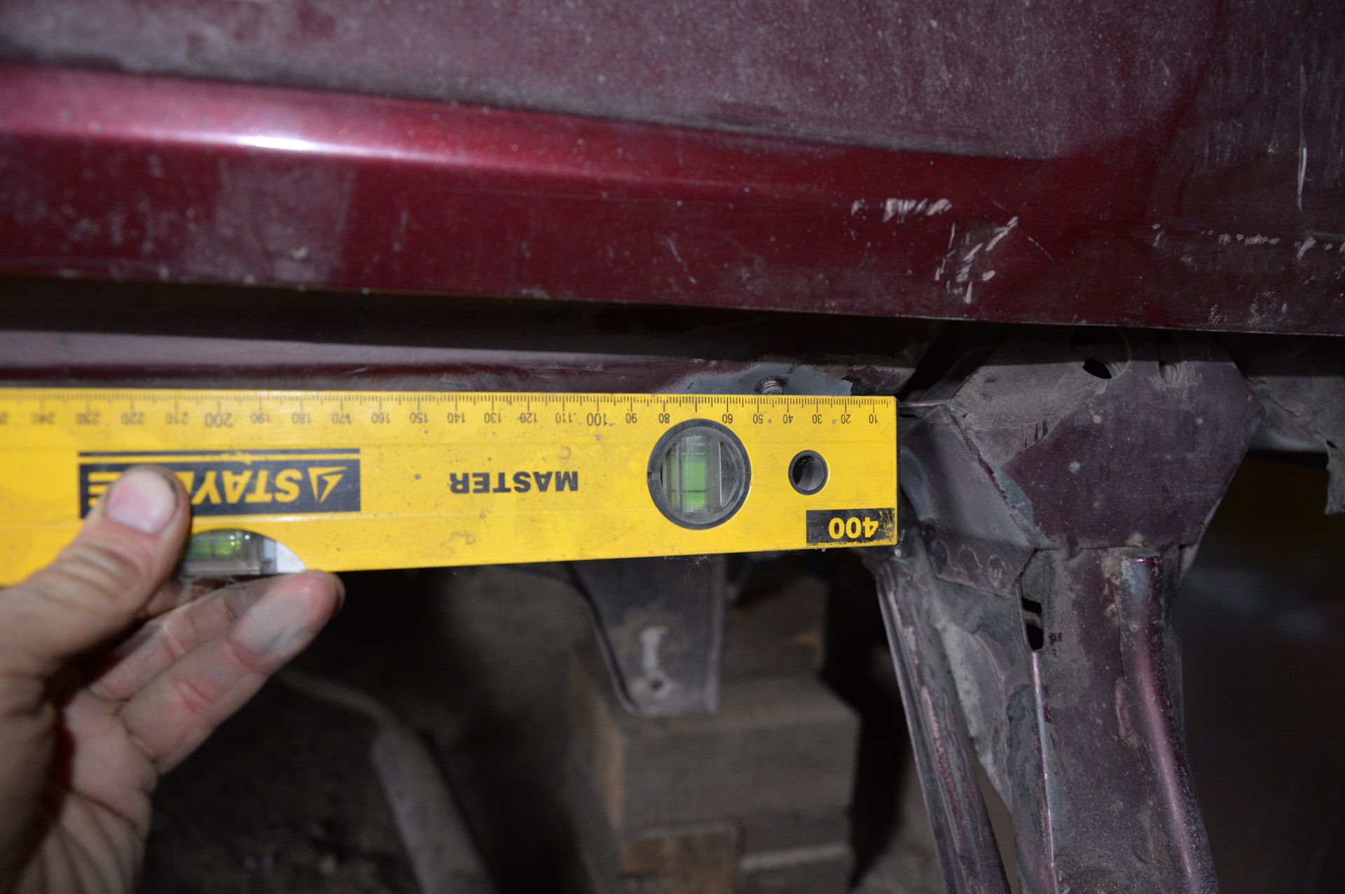

Левая сторона
Тут все ровно

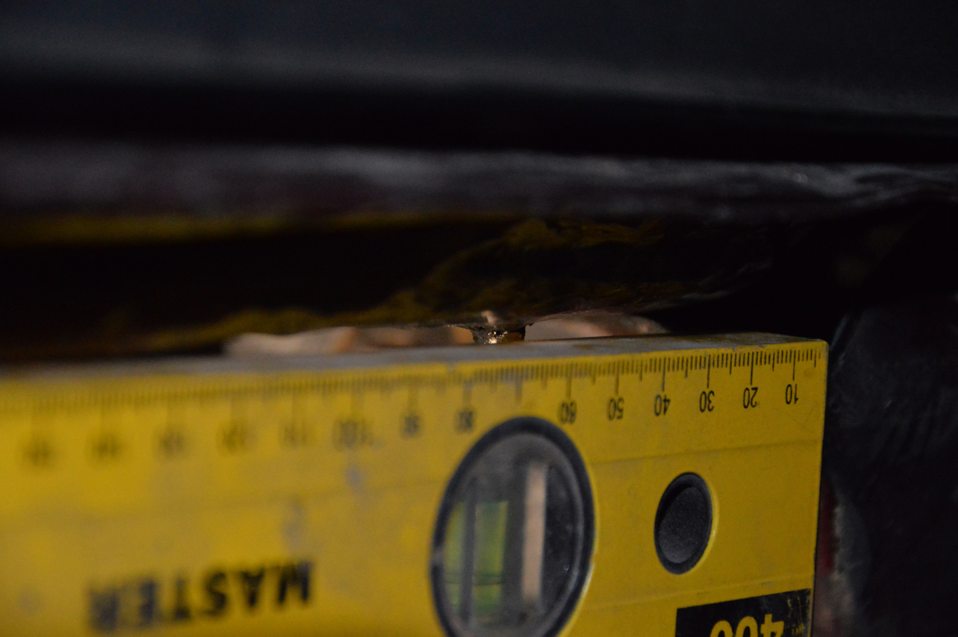

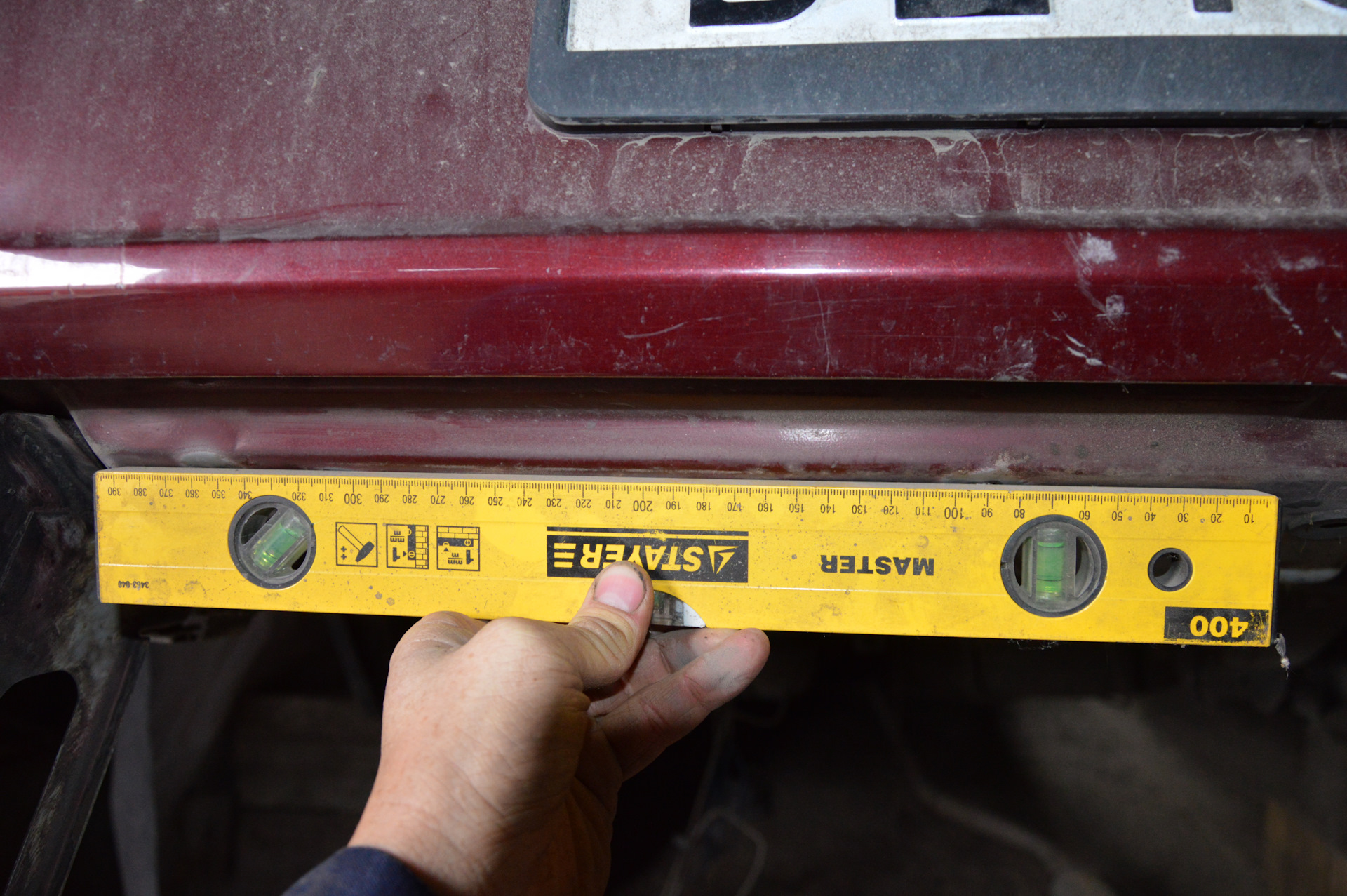

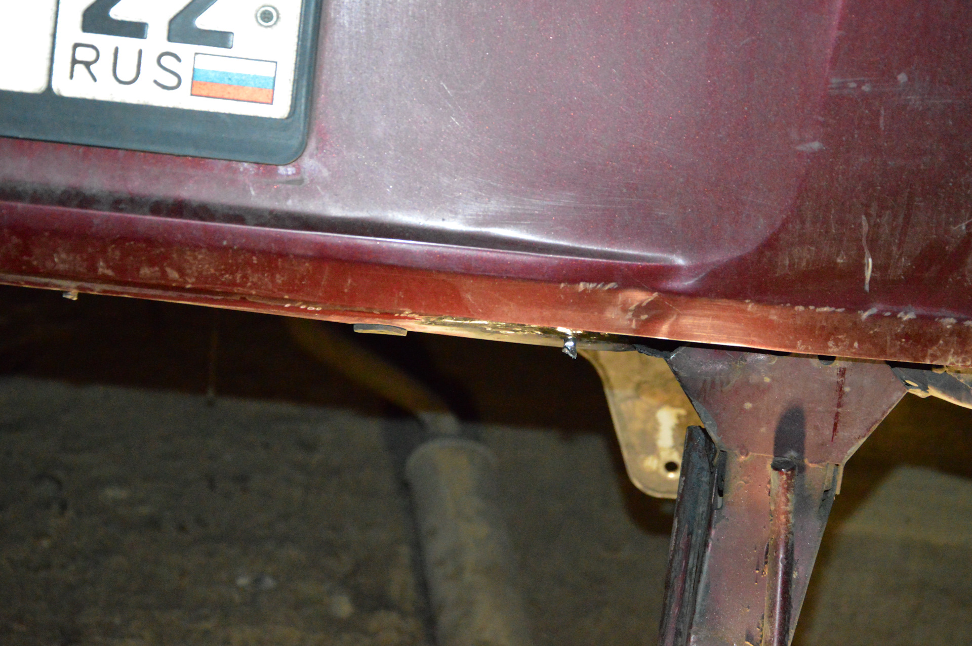

И правая сторона

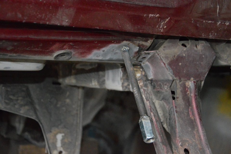

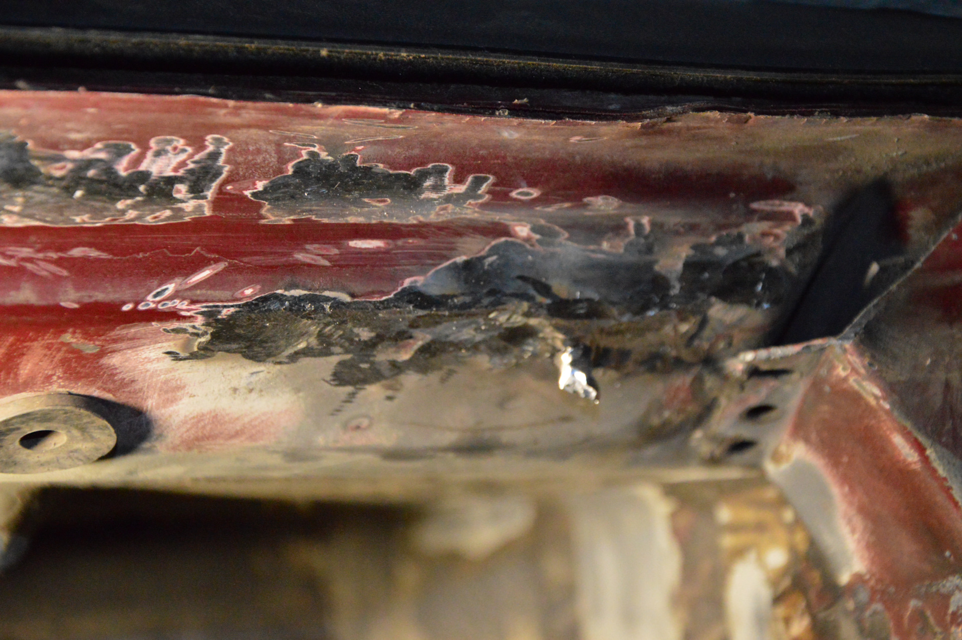

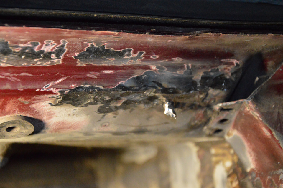

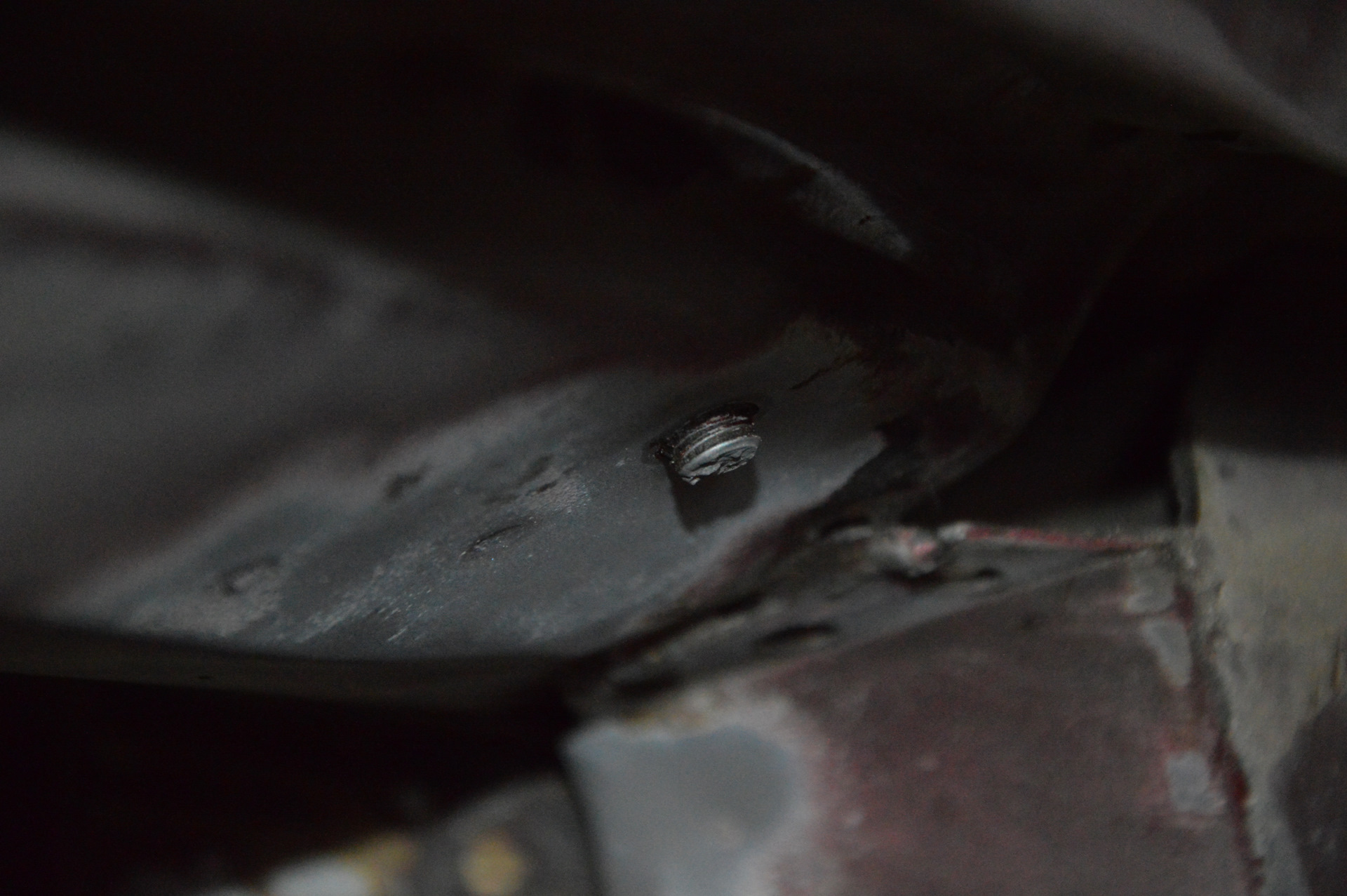

Видно что остаток шпильки(все шпильки "свернулись" при снятии остатков бампера) ушел внутрь, а заодно и покоцал "хлопушку" поэтому она отпала от темы
Как рихтануть поверхность если к ней нет доступа изнутри?

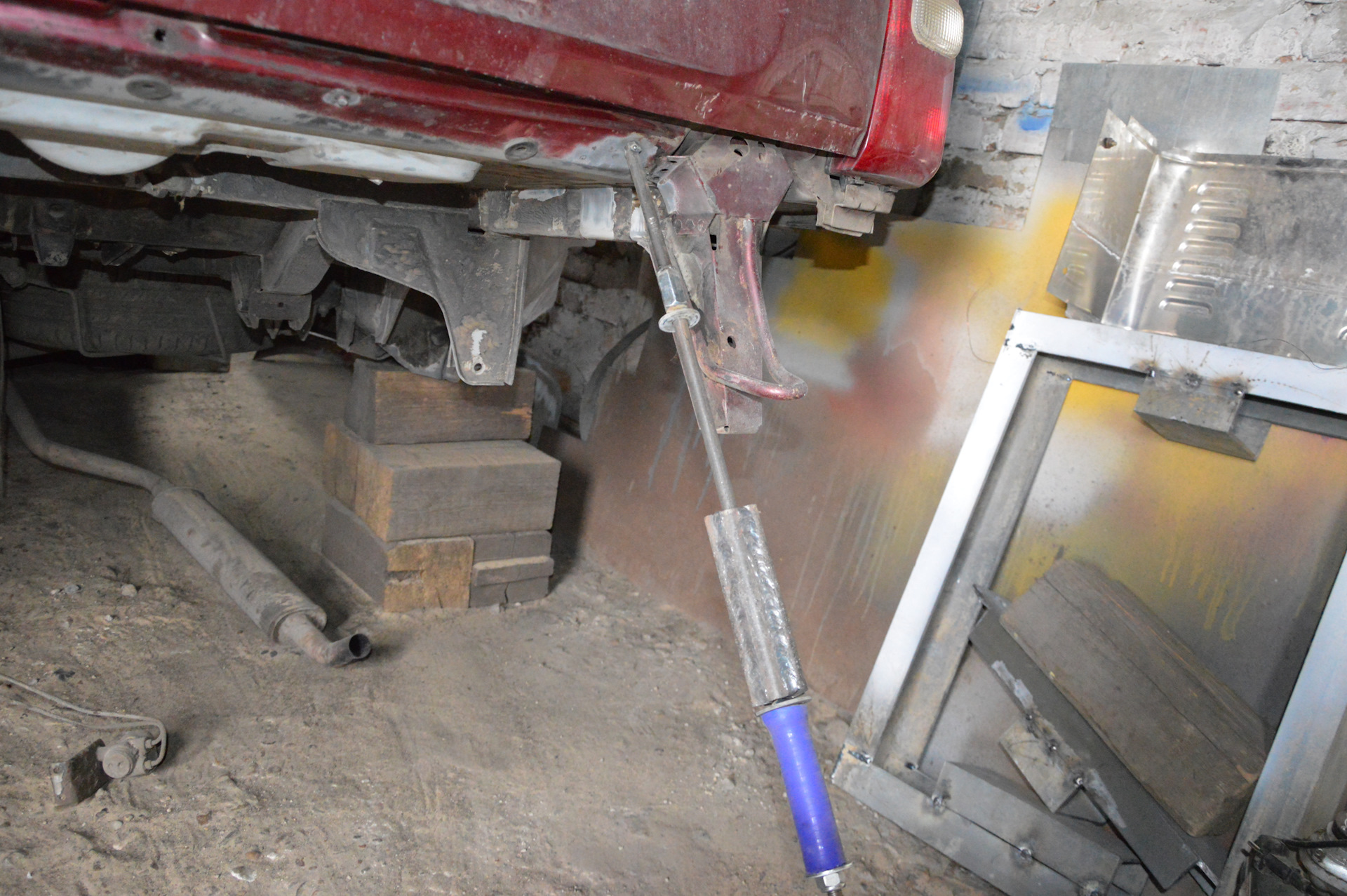

Правильно вытянуть, а чем? Пфф… Юноша Вы что в детском саду? Споттер и обратный молоток Вам в помощь…
Мне одному кажется что я сам с собой разговариваю? ))) Странно растворители и краски вроде не открывал еще вроде…

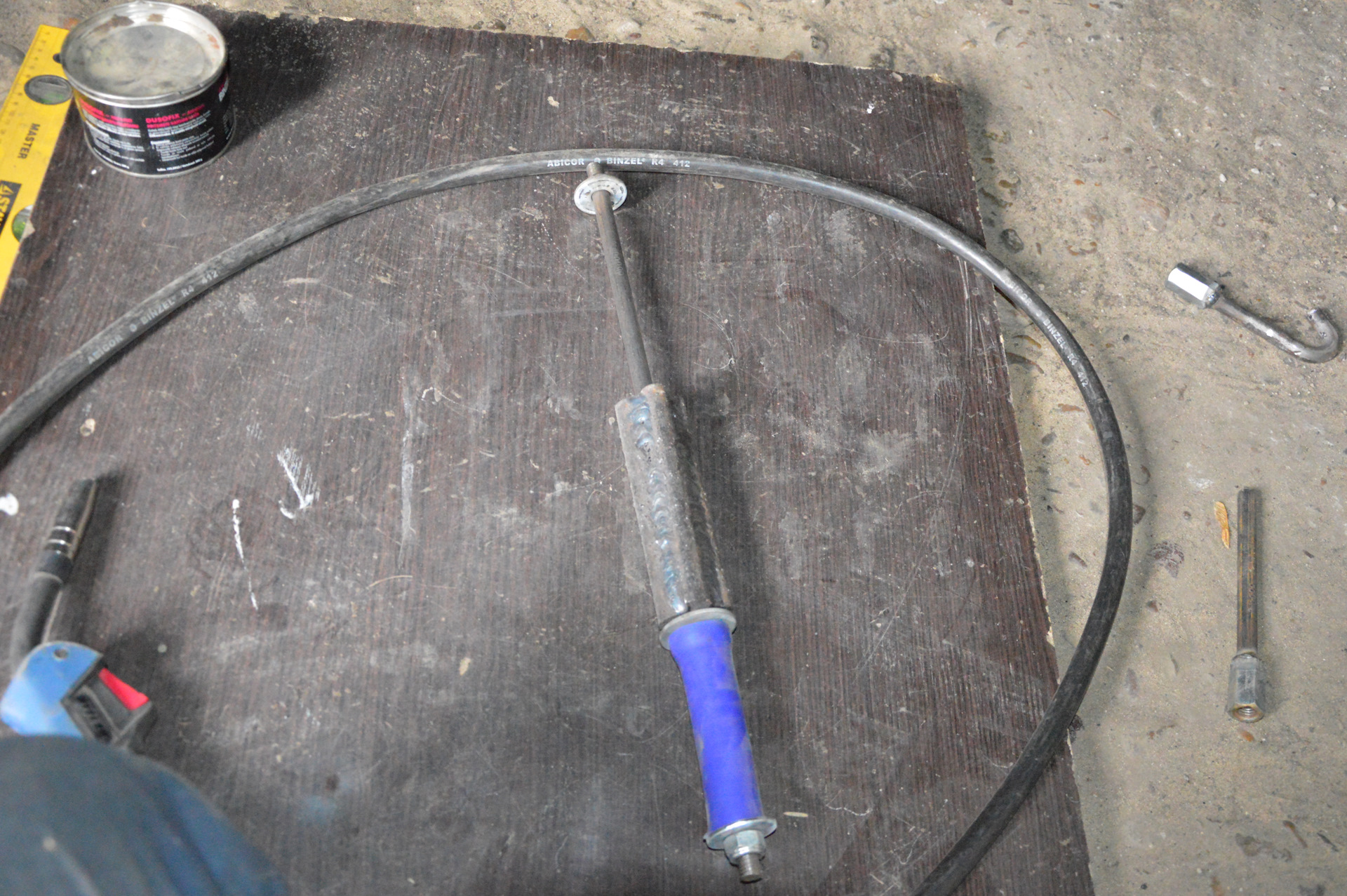

Ладно обратный молоток есть у меня А в место споттера пойдет и сварочный аппарат тем более в тырнете полно информации как это делать…

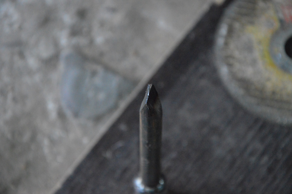

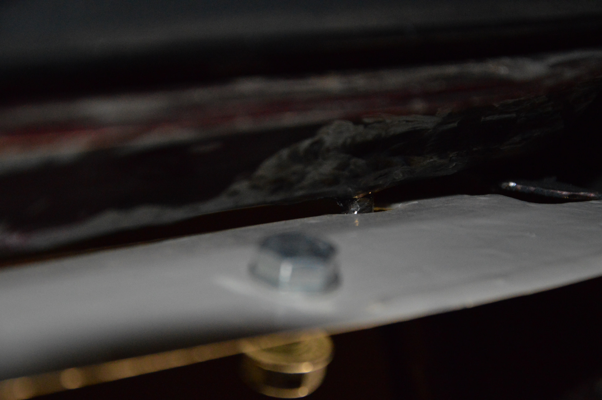

Подготавливаю наконечники:
Сначала такой
Накручиваю на остаток шпильки.
И на дурачка а вдруг пойдет

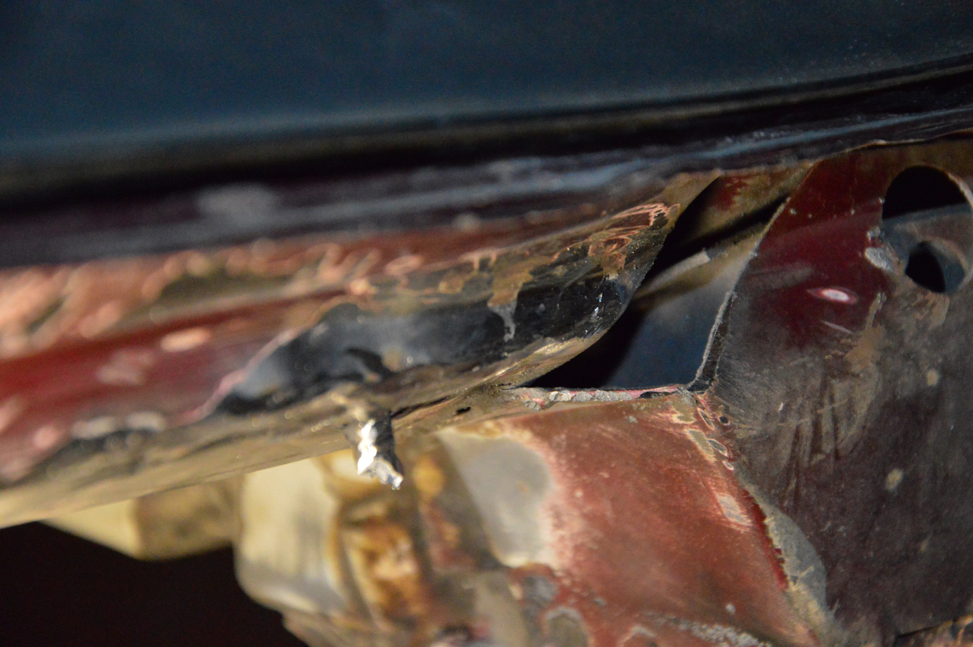

Не пошло… Ну как не пошло немного стало выпирать то место где шпилька и закладная ее часть. Поэтому делаю еще один наконечник

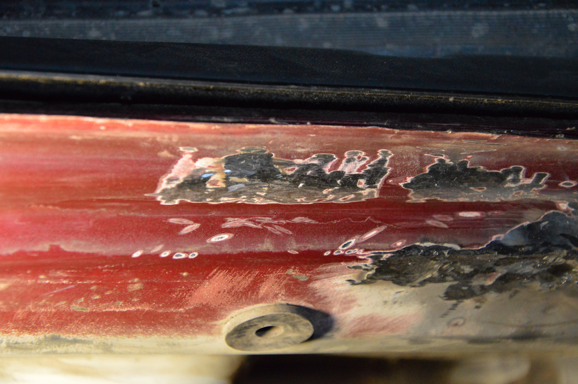

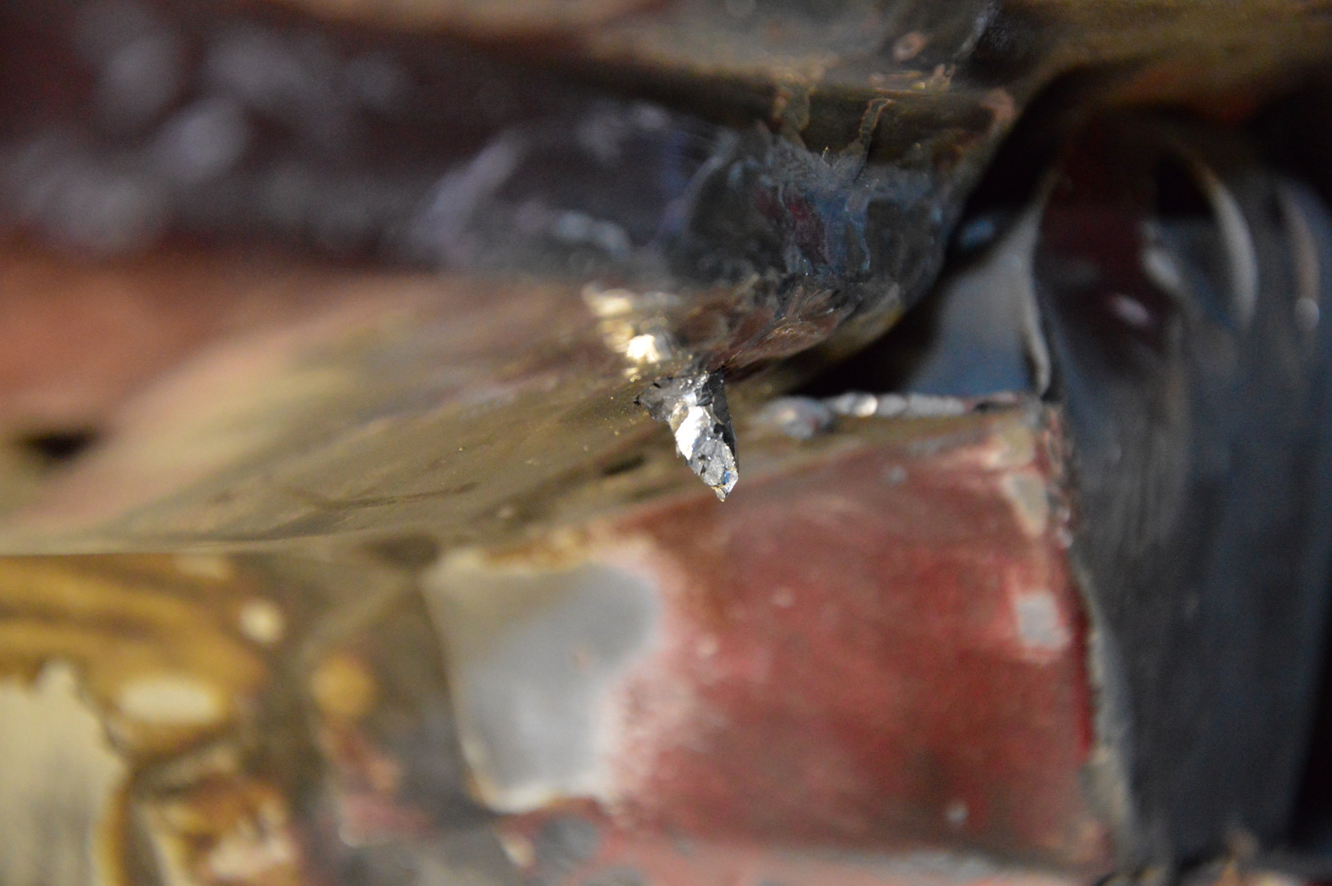

А дальше сварка, обратный молоток, болгарка, сварка, обратный молоток, болгарка…
И так почти весь день… Оказалось здесь нужна не логика, а знание физики (или физических мучений) Потому что только к вечеру, после стояния на коленях перед задом Надежды(как-то пошло звучит) они(колени) чувствовали себя как будто ползали весь день по гороху, До меня стало доходить, что нужно сначала потянуть здесь, потом подстучать вот здесь, потянуть вот здесь и только потом тянуть там где хотел тянуть изначально.
И для того чтобы вытянуть в ноль нужно было высверлить, отпилить клык с проушиной для буксировки.Ессесно этого делать не стал, поэтому максимальный результат получился такой

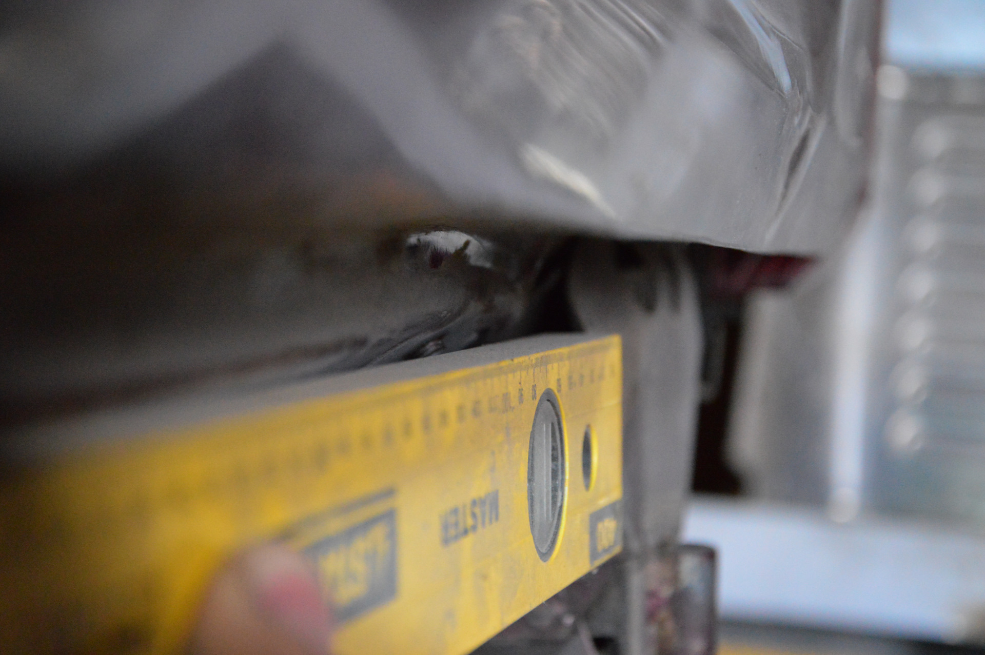

Теперь если подложить шайбочку, то все должно прикрутится без перекосов
Конечный результат
Подведу итоги: Такой колхозный споттер имеет право на жизнь при острой необходимости и определенных навыках. чуть перегрел и отрываешь наконечник с куском Надежды, чуть не до грел и наконечник отлетает раньше времени, постоянно приходится болгаркой снимать сопли после сварки, заваривать и выравнивать отверстия наделанные процессом. ИОбратным молотком тоже можно отбить пальцы — средний и указательный пальцы были в фиолетовых пупырышках )))
