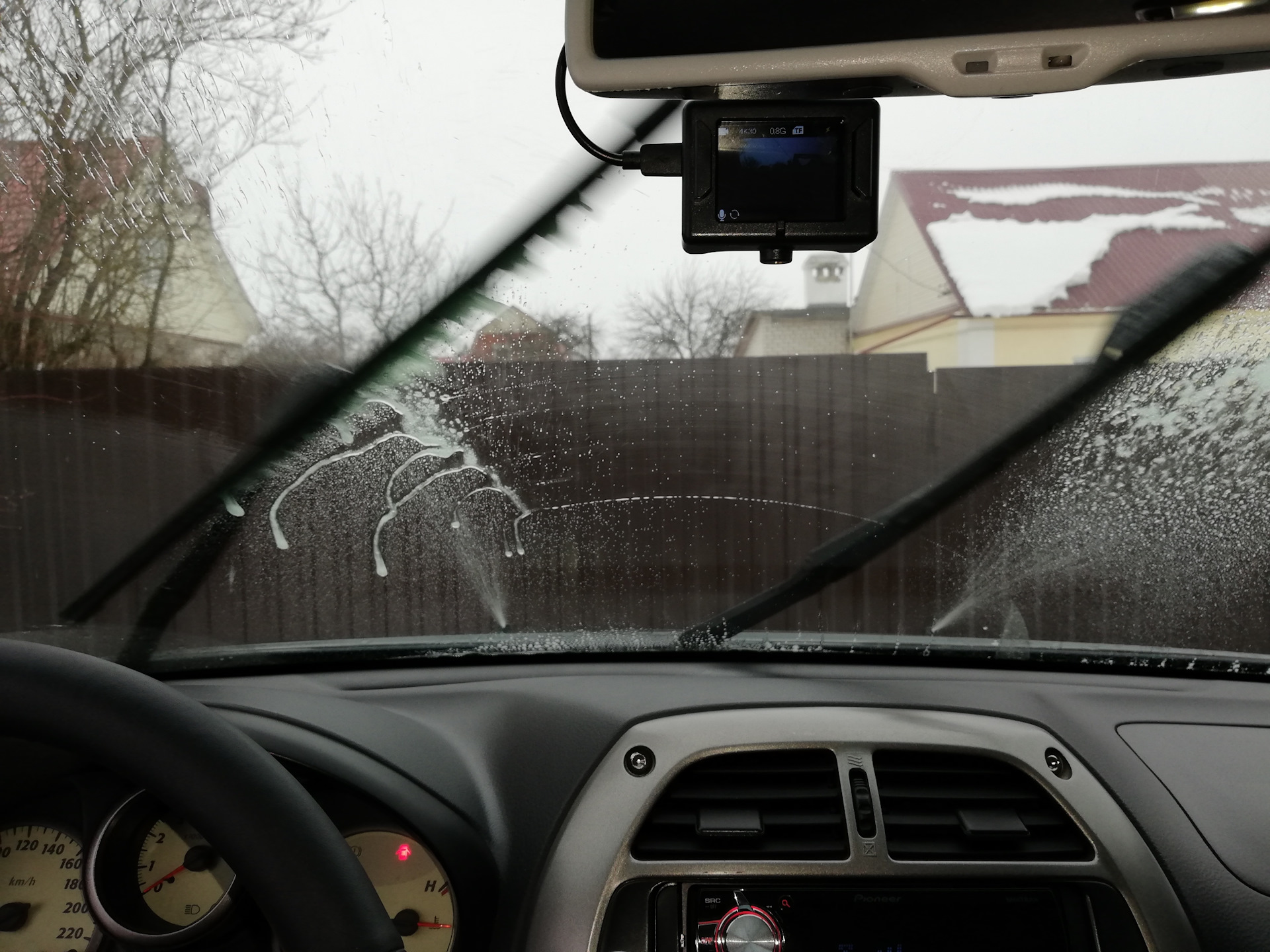

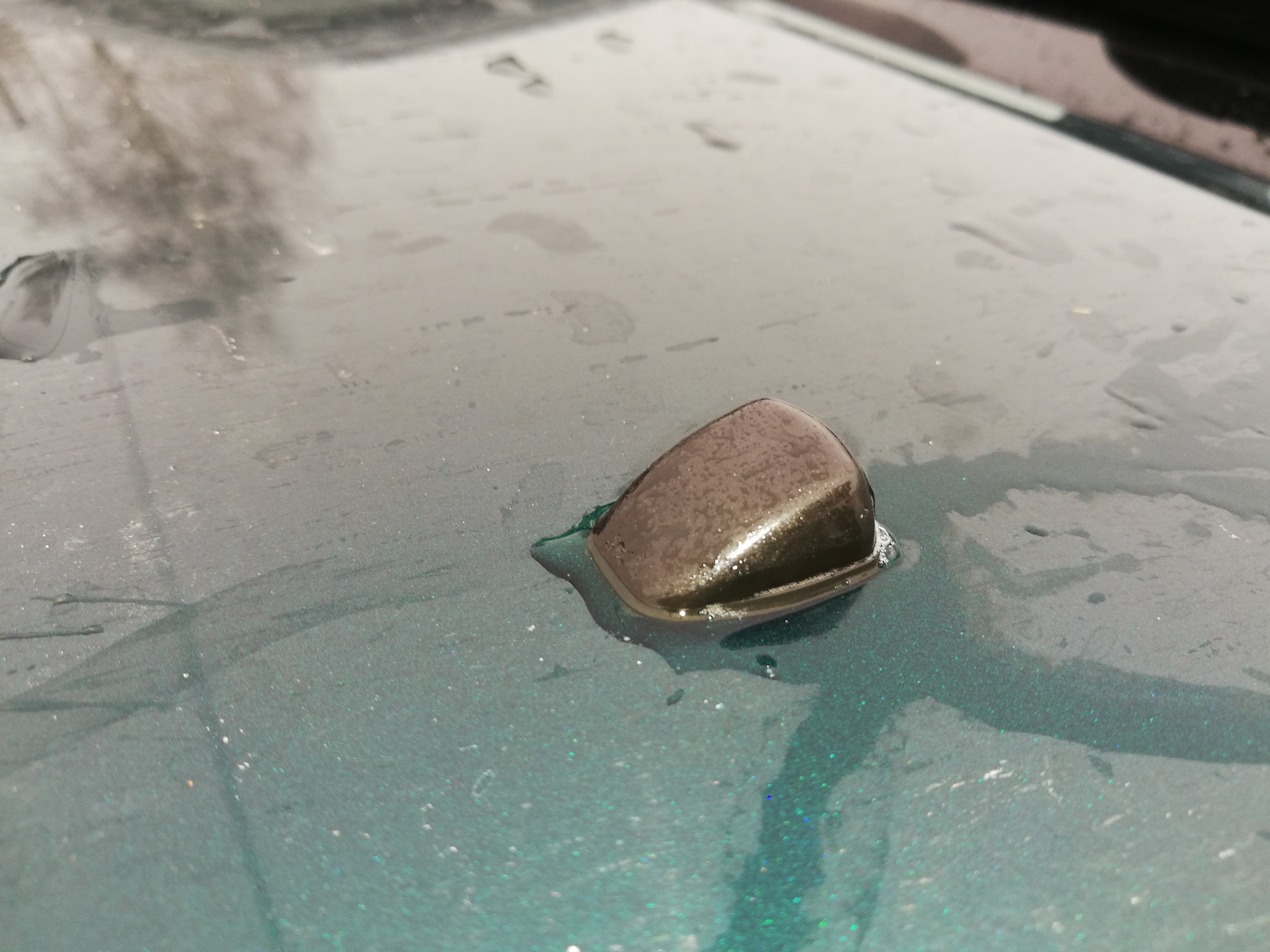

Всем привет… Давненько я хотел поменять форсунки омывателя на веерные… Находил посты что кто то от вольвы ставил, кто то оригиналы от камри -но ценники то на самом деле КОНСКИЕ! 🤦♂️(и жалуются что на скорости они распыляют ниже середины)

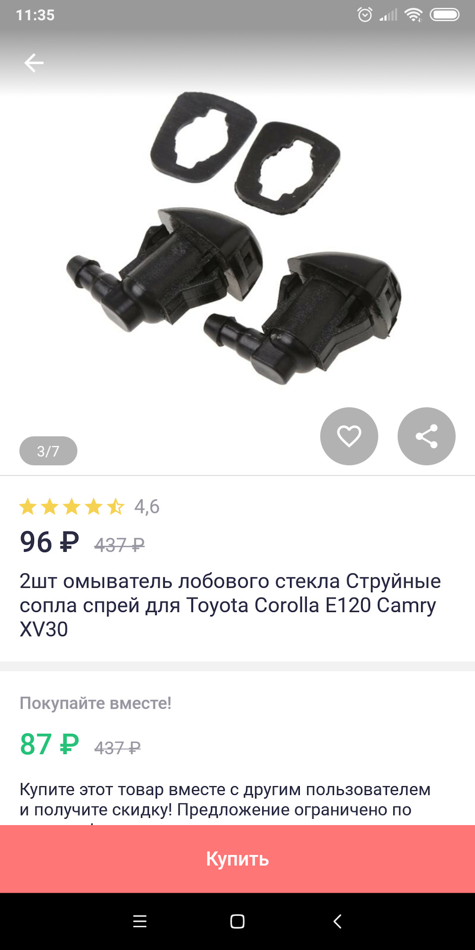

Нашёл на джуме Посмотри, какую крутую вещь можно купить на Joom
joom.app.link/P9ep9FpB0T за 96 рублей!

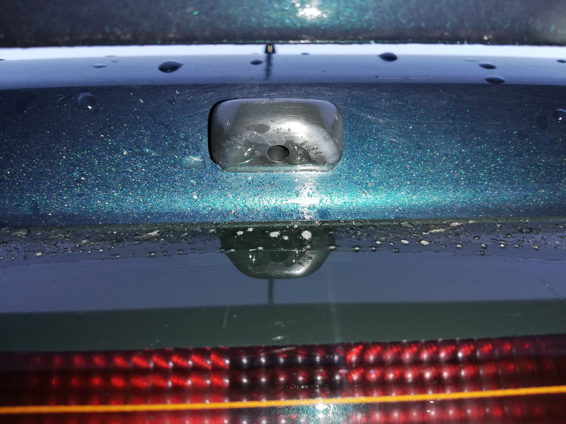

Результатом доволен! На скорости 110 распыляют как и на стоячем авто!.. Вот вопрос у меня по заднему распылителю-он так и должен просто лить струёй? Хочется тоже веерную 👍

Задние должны в 2 струи V образные. Я новую оригинал ставил. А до этого тоже поливало ручейком. Перед от Камри поставил давно брал, не айс, и обратные клапаны не забудь.
Вот все ищу заднюю из поднебесной, не найду пока… Обратный клапан до форсунок стоит
А эти даже на скорости по трассе распыляют как надо! Рекомендую👍

Задняя тоже писает струйной. Заказал с алишки китайские форсы. Жду
Походу зря я заморочился… Так и должна значит струёй лить…

Сзади так же льёт
У меня две струи сзади)
А форсунка такая же? Может моя уже уставшая от иголок😁
Тоже 2 струи, и они типа льются, не брызгают
