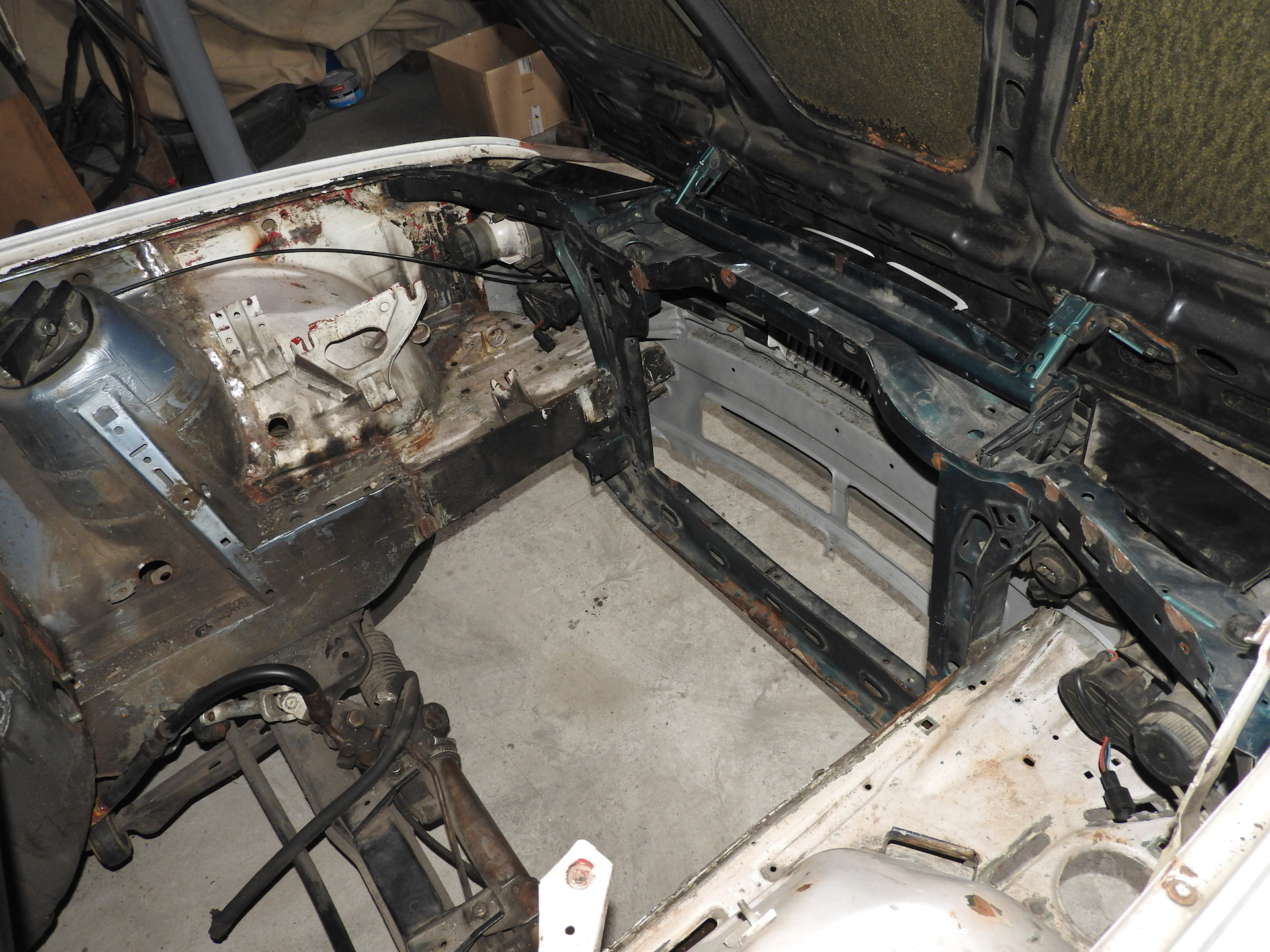

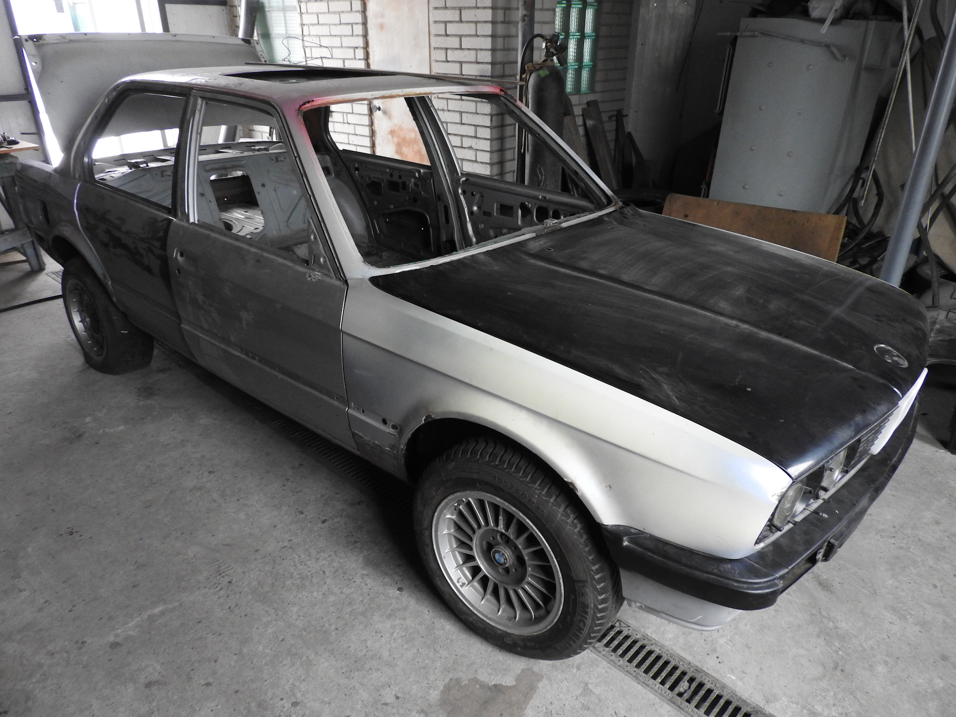

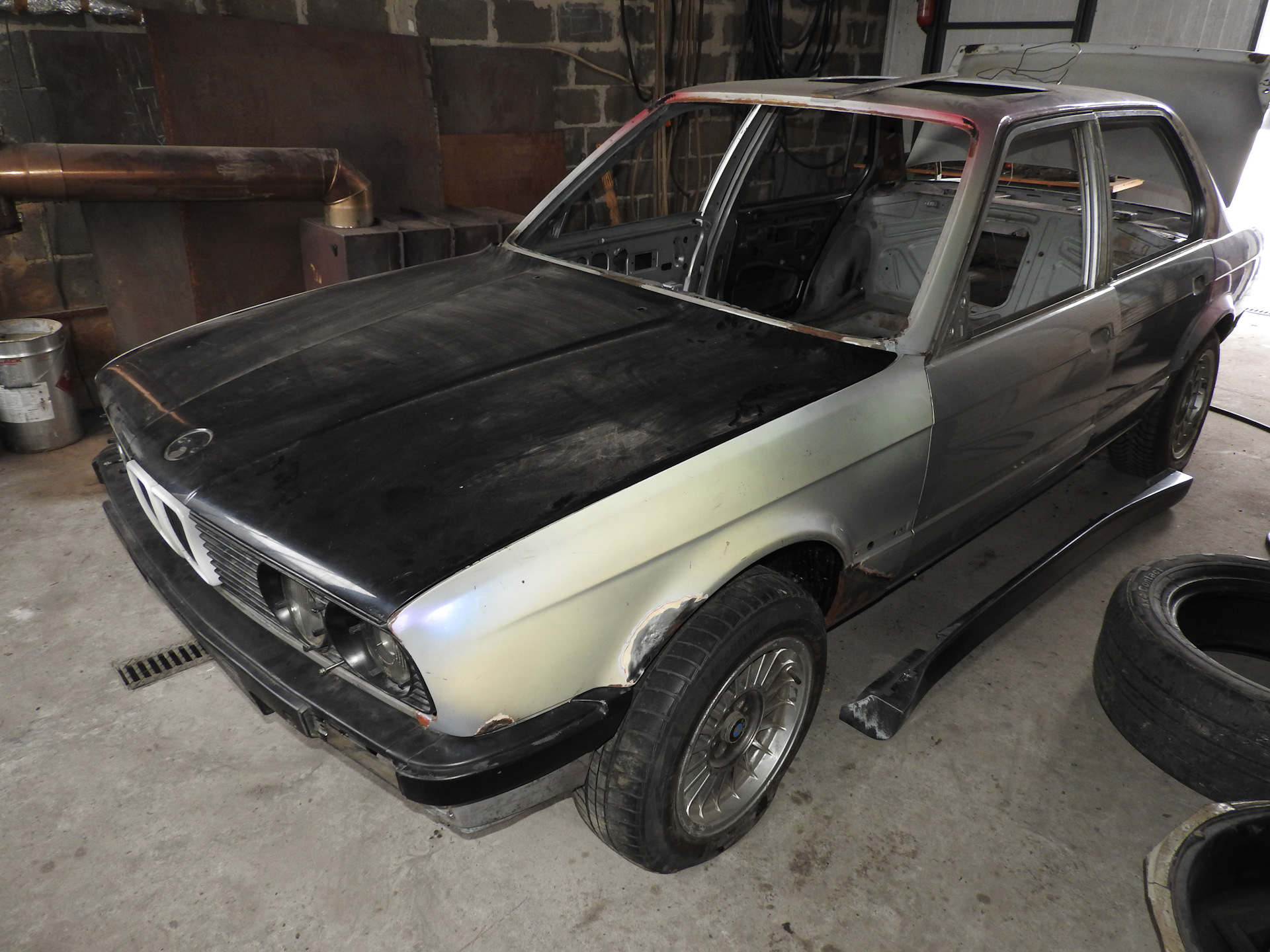

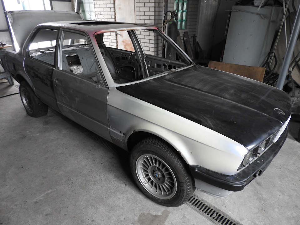

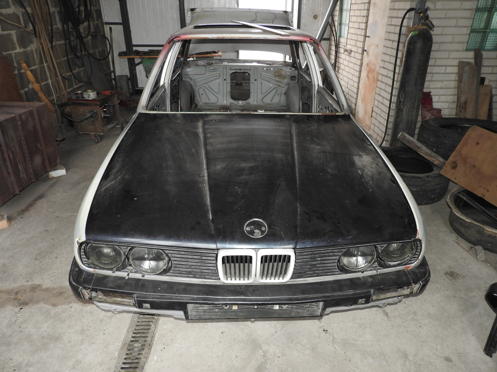

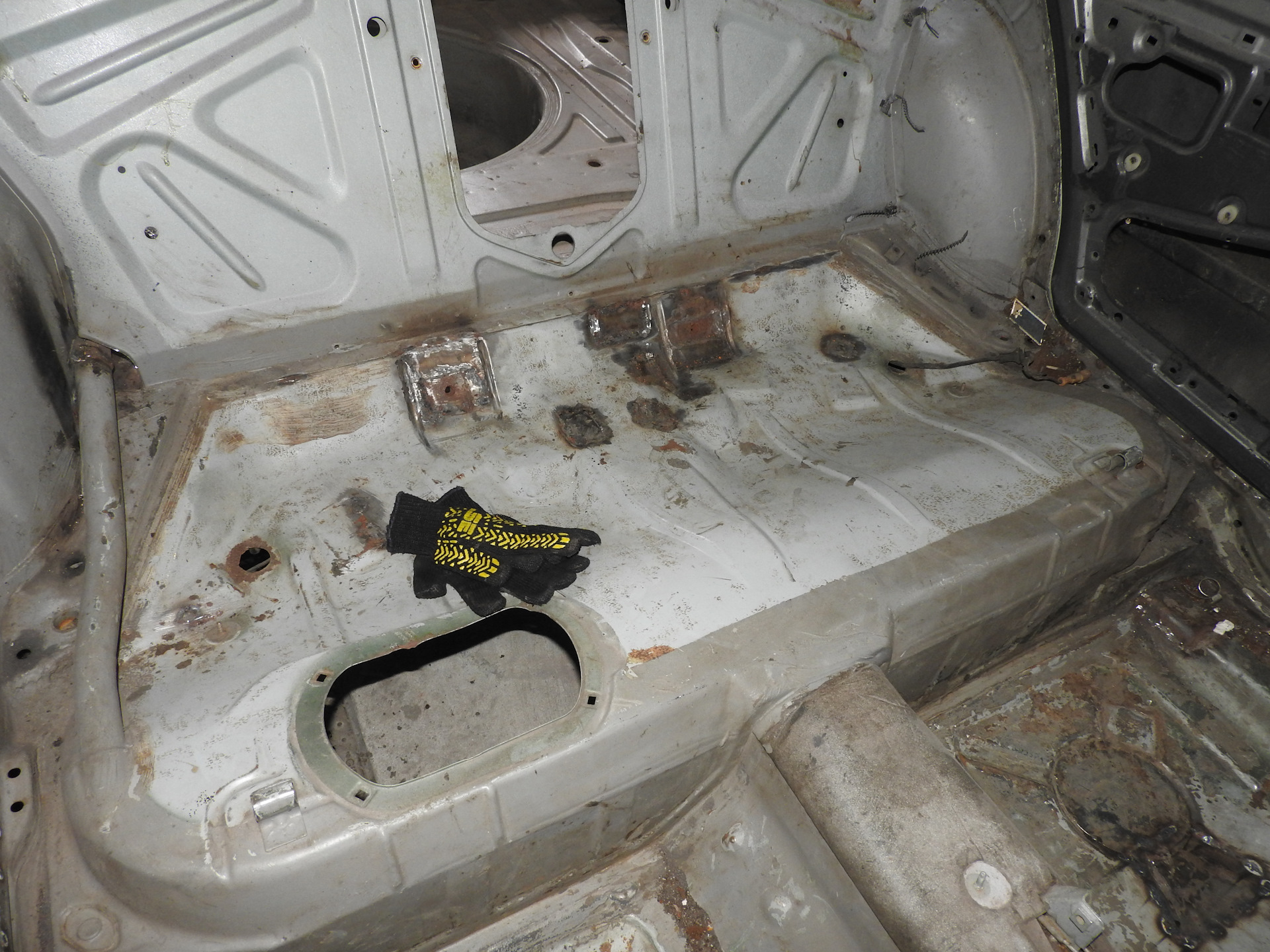

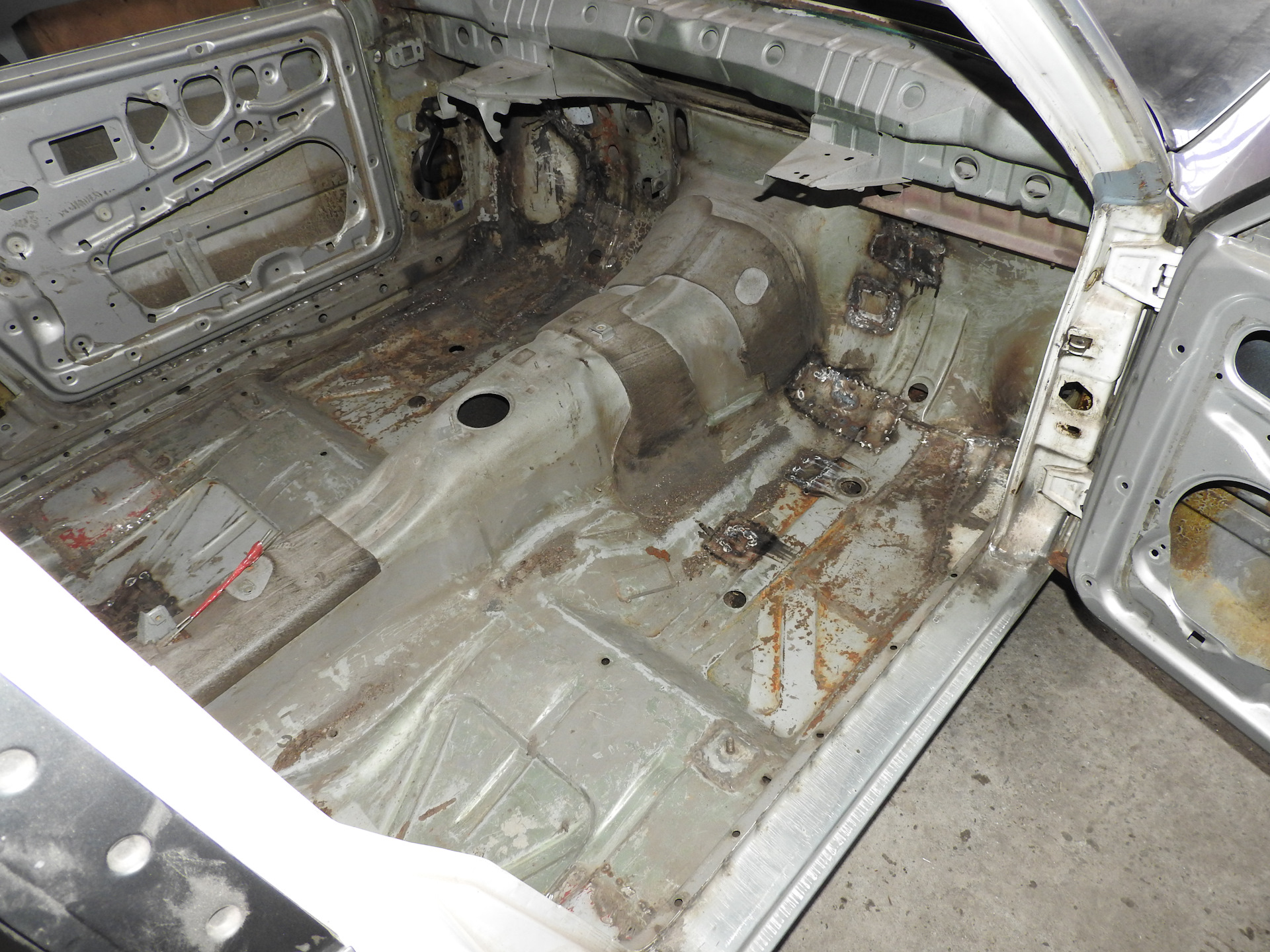

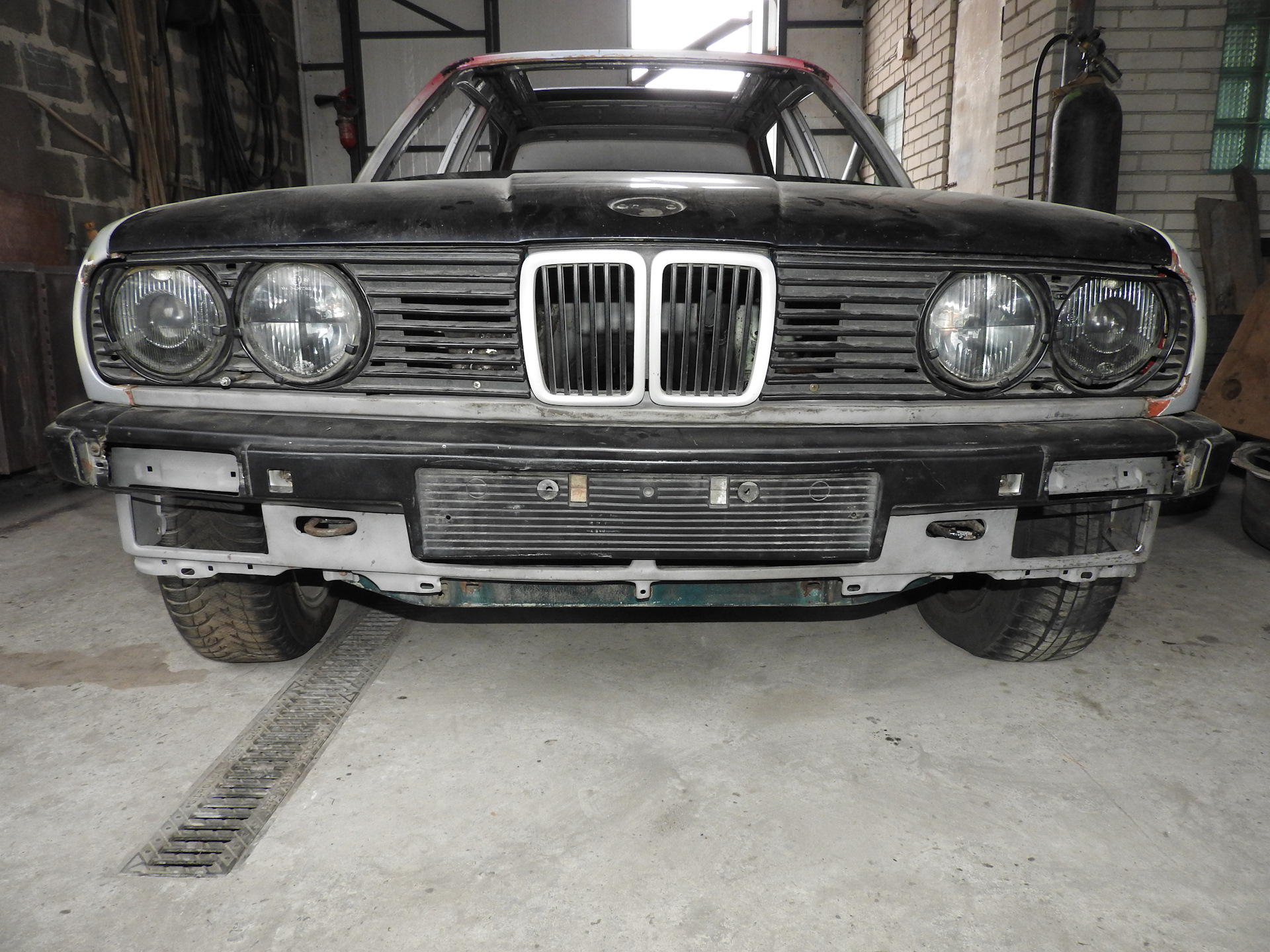

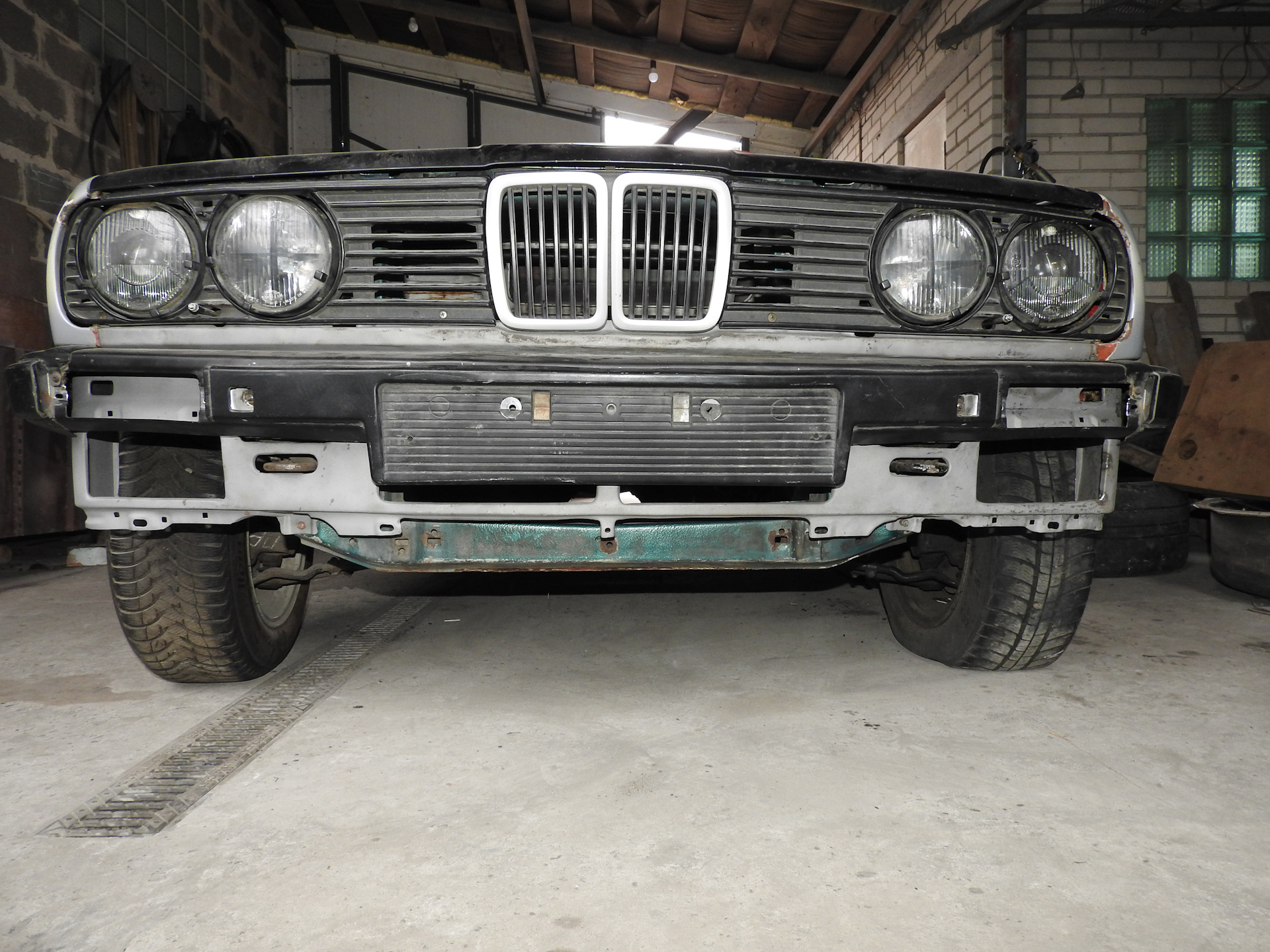

Наконец-то завершена часть сварочных работ, описанных в предыдущей записи. Спереди она снова стала похожа на машину. )
Соскучился уже по этой симпатичной мордахе! )

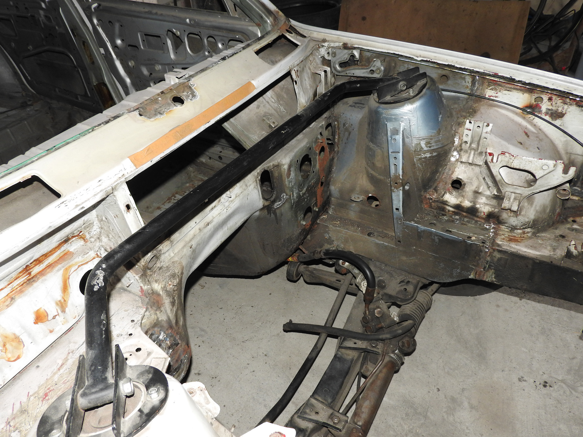

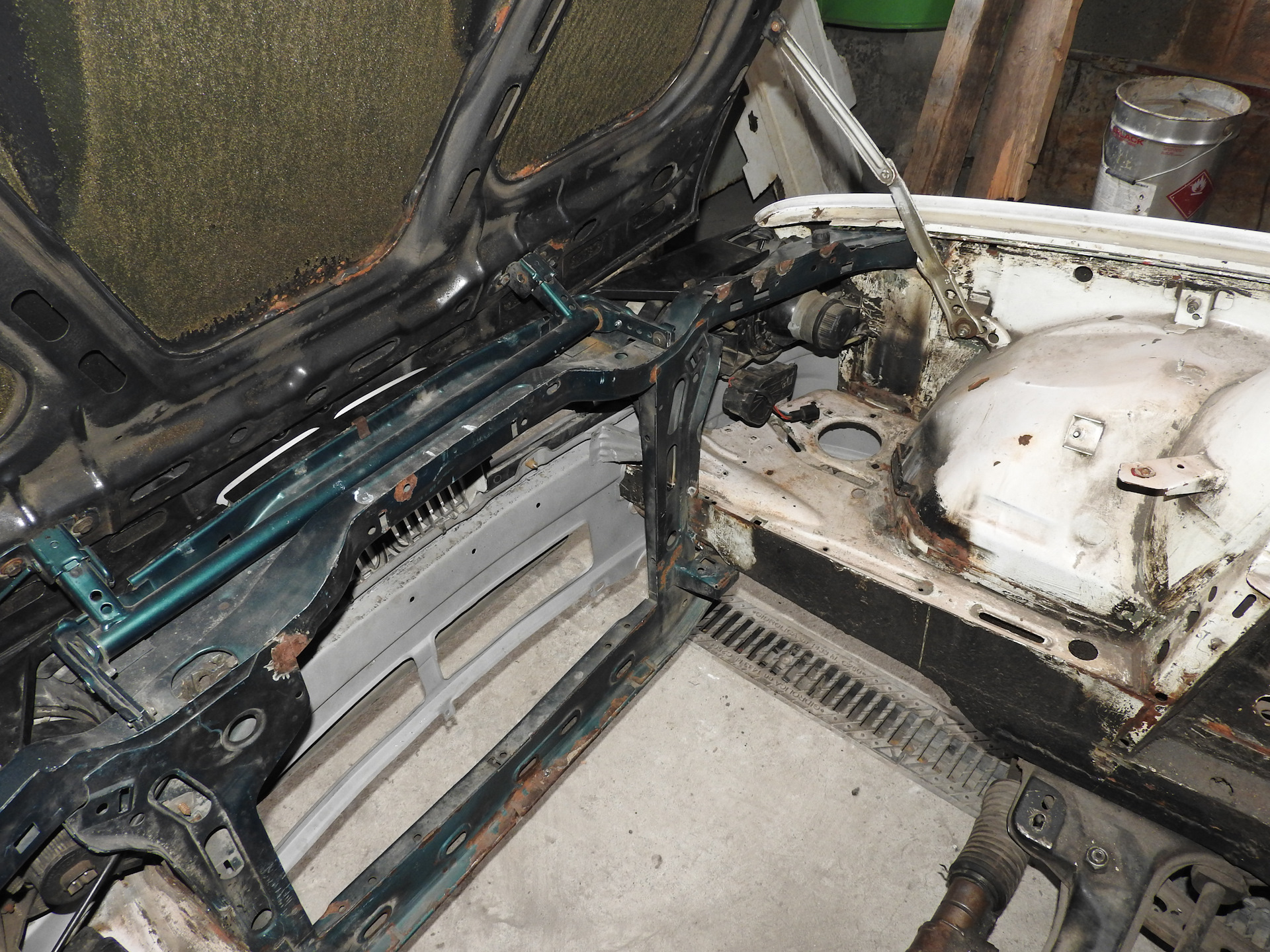

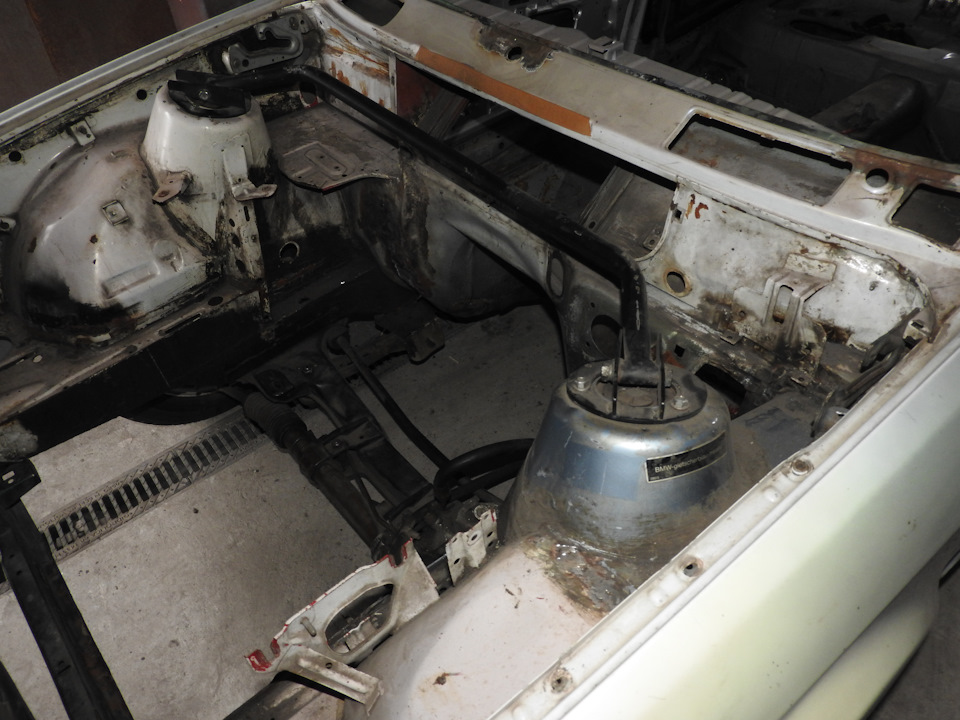

Под капотом тоже все уже обварено.

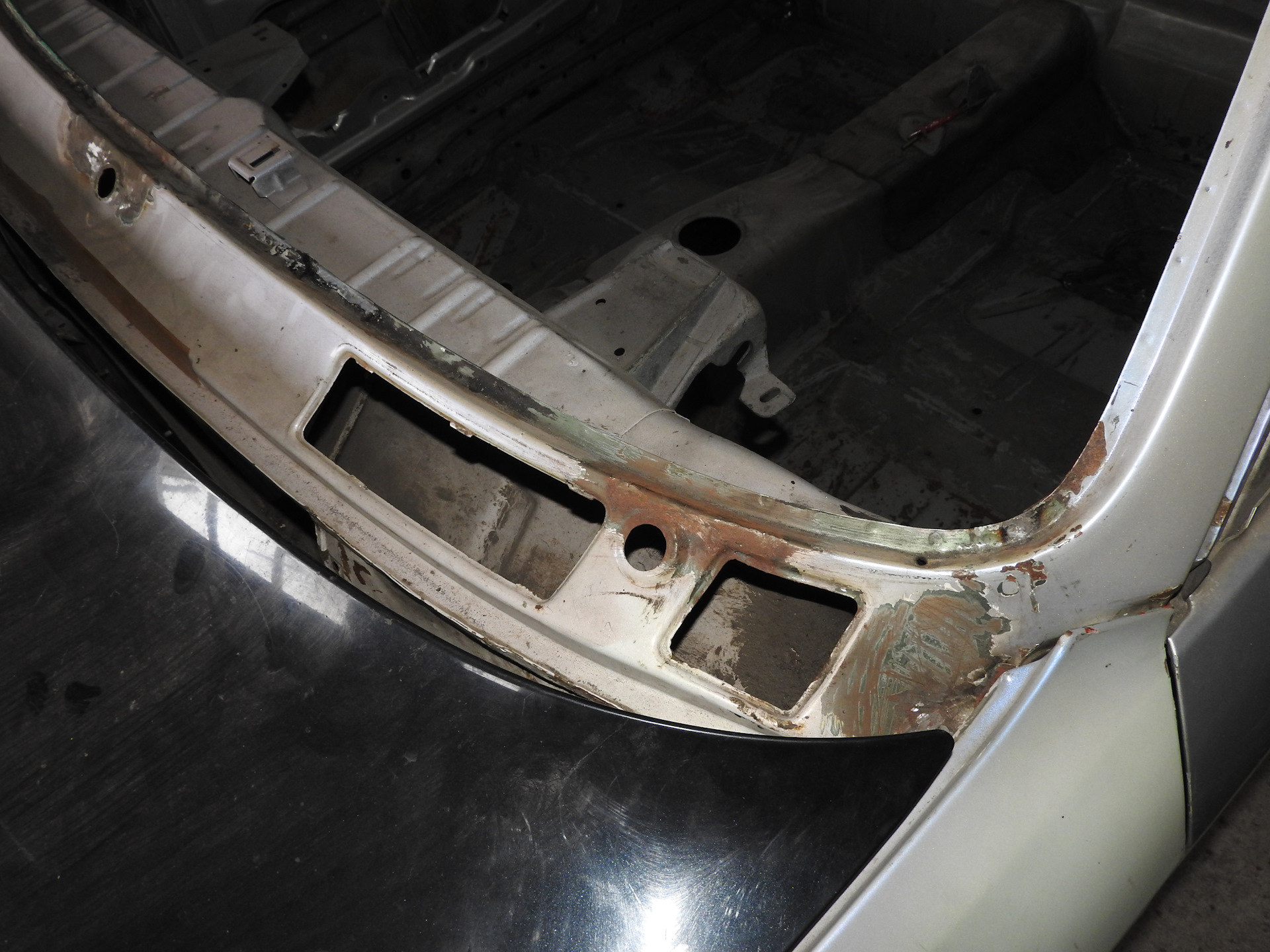

По днищу осталось только шпильки для трубок приварить — чуть не забыли о них )

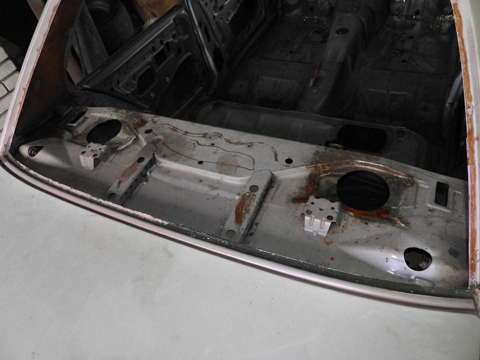

Вернули прежний вид местам для динамиков

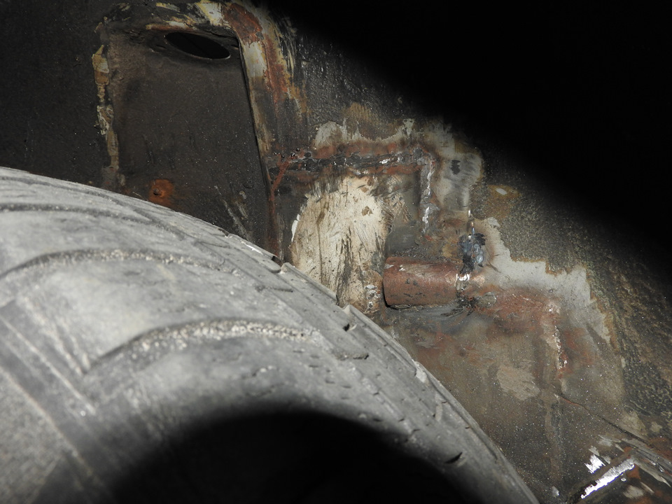

Поварен задний правый лонжерон
Кстати, задняя правая "четверть" от туринга, которую я купил, так и не пригодилась — с нее взяли только верхнюю тарелку пружины. Поэтому, если кому-то нужна отличная задняя арка второго перехода — могу продать, пишите в личку.

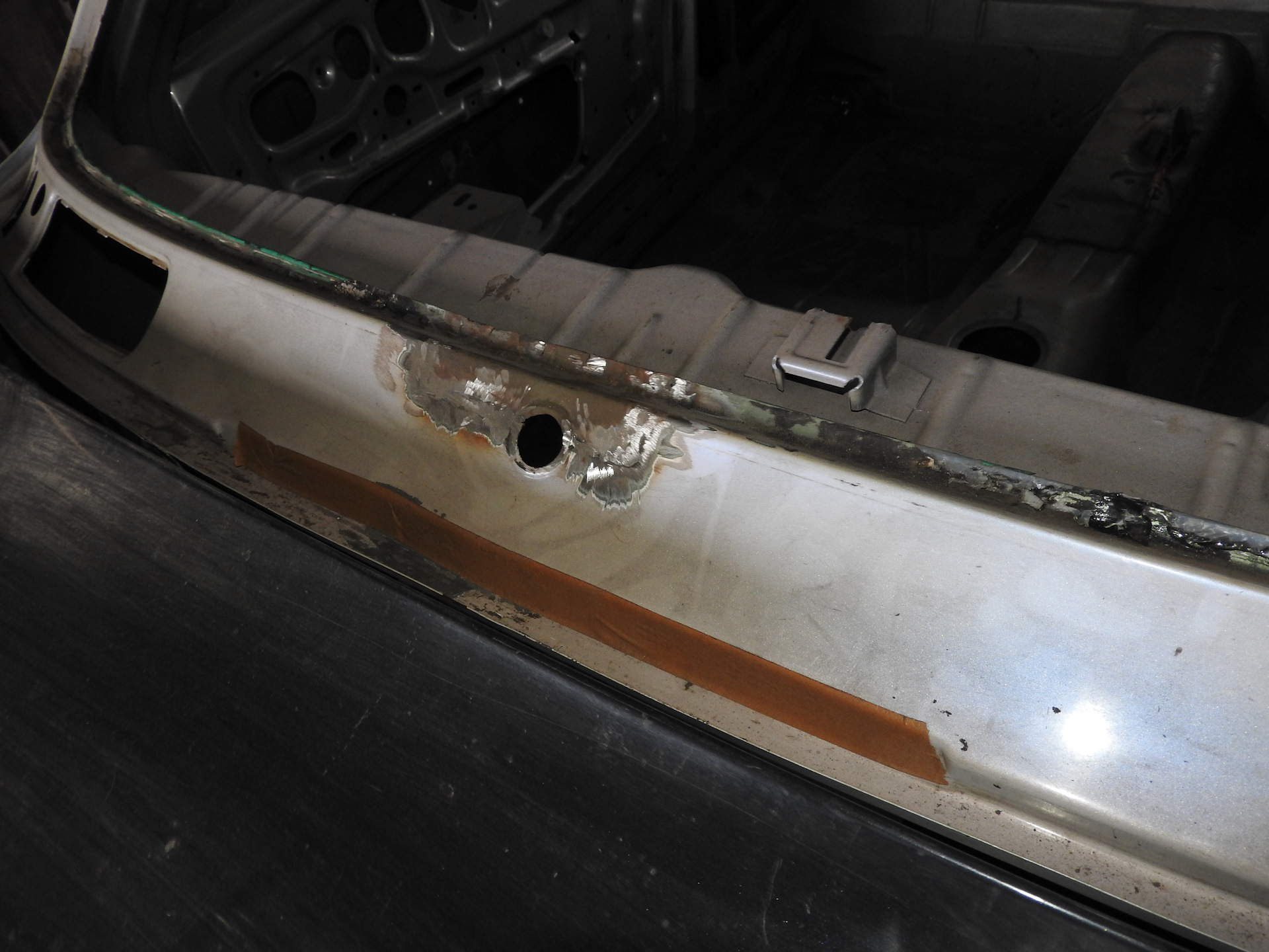

Подварили правый карман
Все сварные швы потом еще будут песочиться и проверяться.

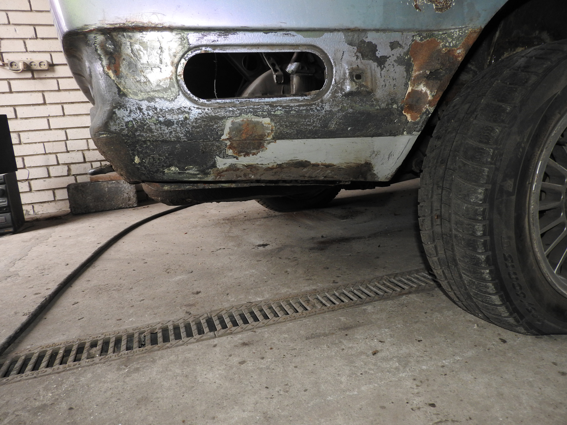

В-общем процесс идет, первые результаты уже есть, это радует ). Осталась жопа )) — задние внешние арки, ниша запаски, низ фартука и мелочи по дверям — петли я так и не нашел…
Ну и самая большая проблема — крыша, в которой сгнило корыто люка по стыку с крышей…Сварщик предлагает менять крышу целиком, так как говорит, что латки и шпакля на крыше — это 100% трещины через какое то время… Даже не знаю как быть… попробую поискать крышу под 4 двери без ржавчины. Если у кого то есть — пишите, буду благодарен.
Варимся дальше… )

Правильно сварщик говорит насчёт крыши.
Я в своё время не нашёл крышу на купе и пришлось заваривать колхозный люк. Через год шпакля треснула на крыше…
