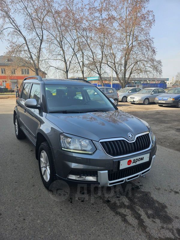

Привет! Масло в дсг на йожике 1,8 меняется только на фирменное?..вопрос к тому, что в морозы оно сильно мерзнет, коробка его сначала стругает а потом ездит. Есть замены с лучшими морозостойкими свойствами? Как для заднего моста у меня было на ниссане, вместо 75w90 лил 75w140 и было гораздо лучше в морозы.

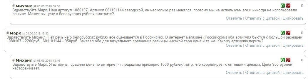

какая-то странная хрень.
почему разные артикулы и цена на одно и то же?
