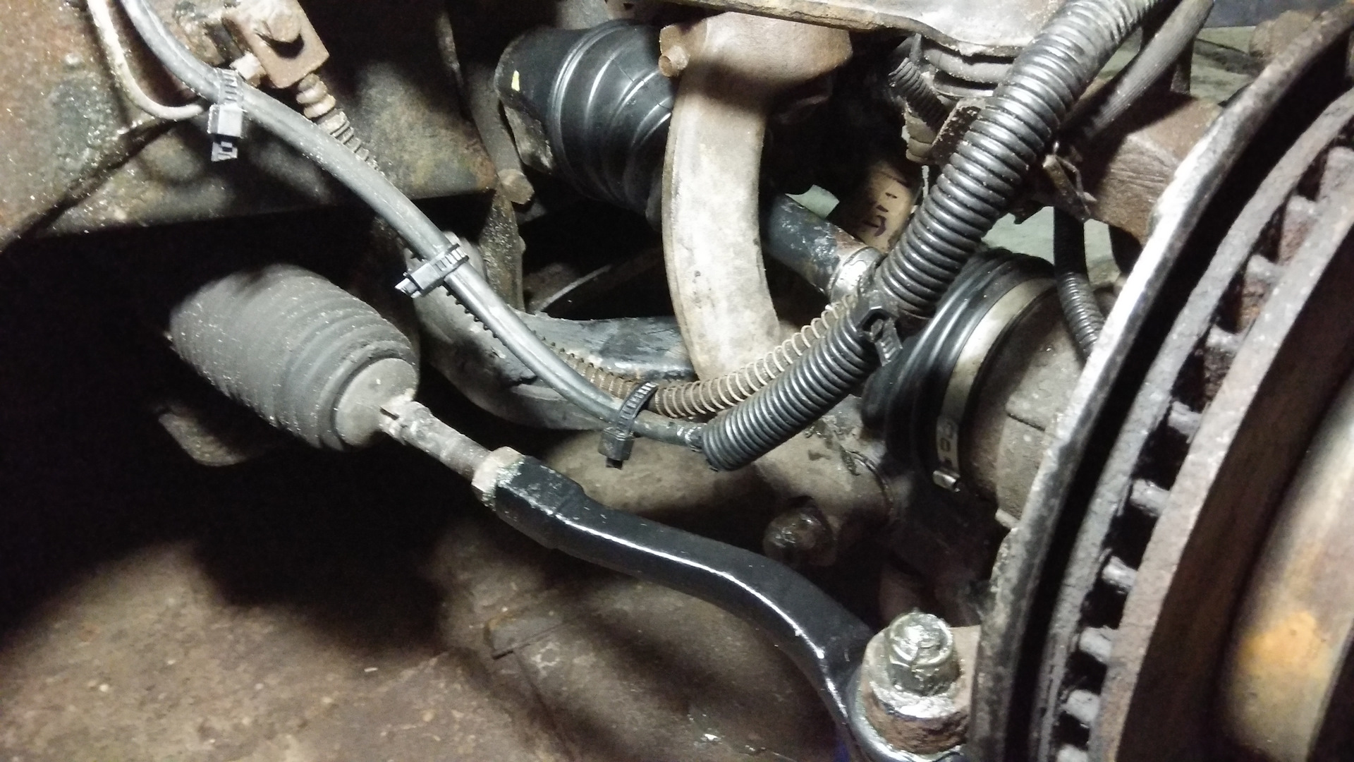

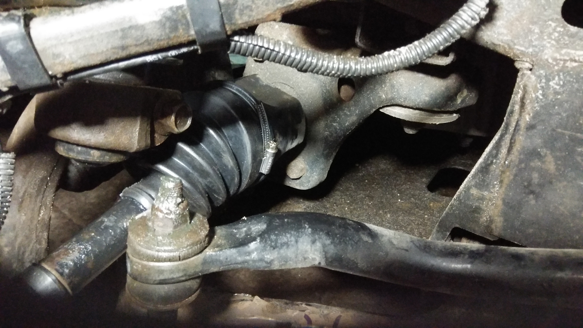

Меняя наконечник решил посмотреть и состояние шрусов. Как и у всех лифтованых внутренний пыльник "готов на покой". Заменил простым способом, от шнивы. Хотел прозрачный, но у нас были только красные. Они мне показались тверже против резиновых и я решился на дешмаш.

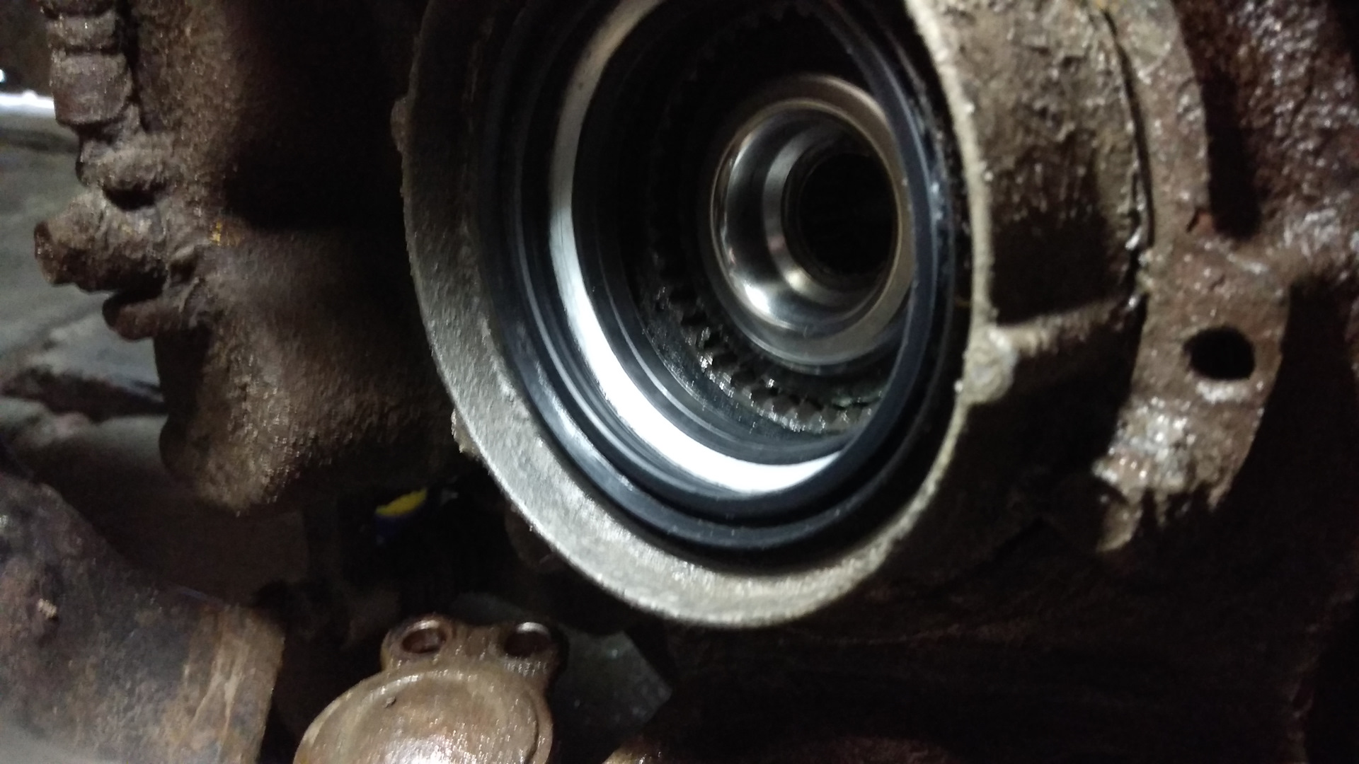

Хаб правый вроде нормальный.

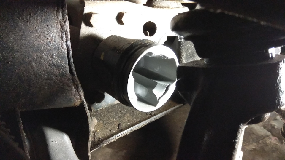

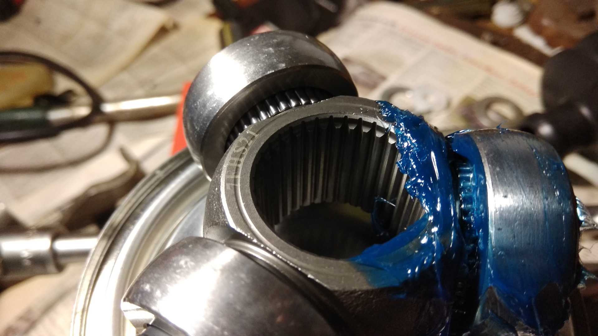

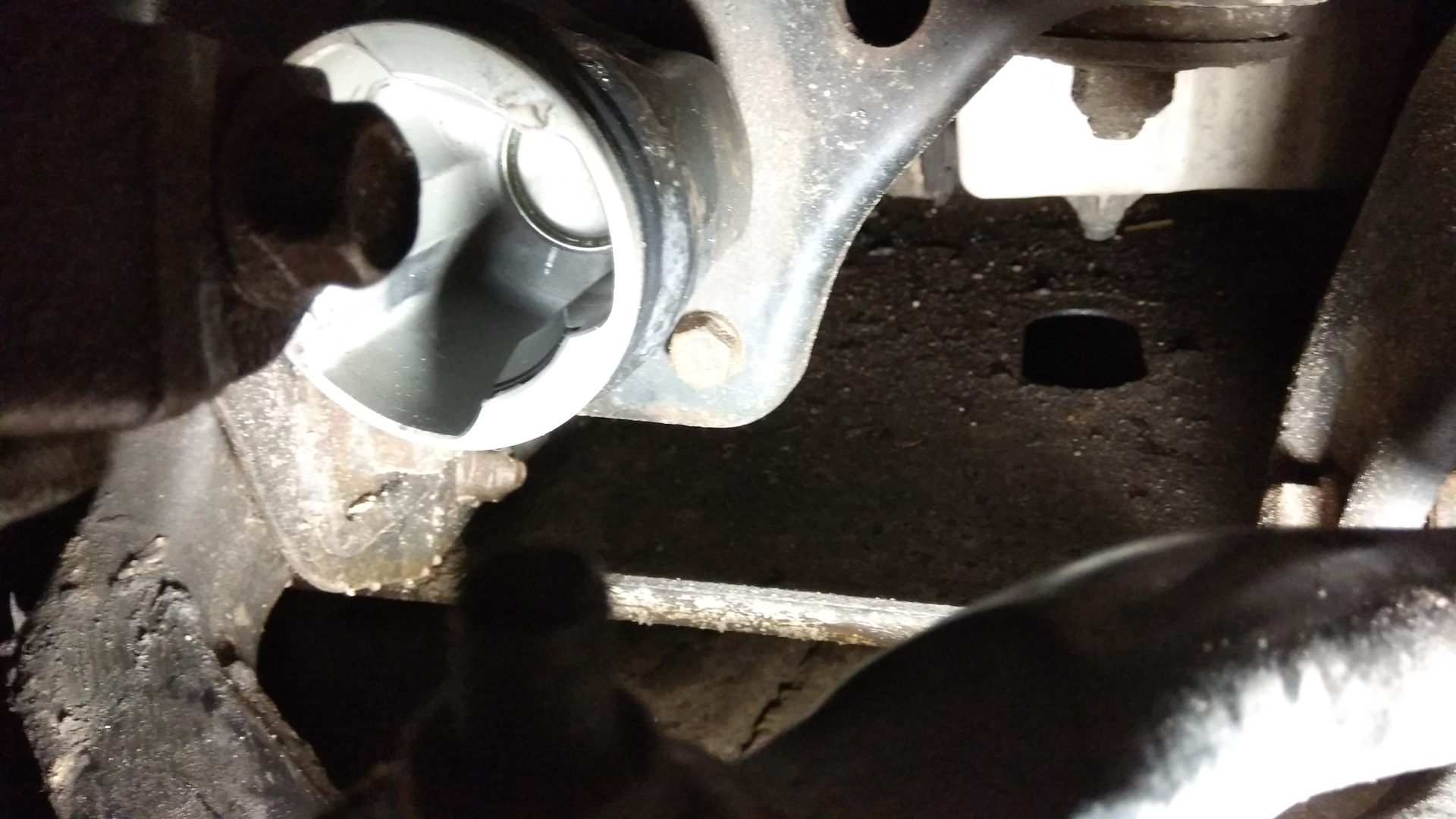

Задиров в трипоиде нет. Грязь еще не попала во внутренности.
Снятие проблем не создало, кроме закисших болтов шаровой. Хотя спасибо СТОшевцем, обслуживающих эту машину прежнему хозяину, болты были помазаны медной смазкой. Ну а далее все просто.

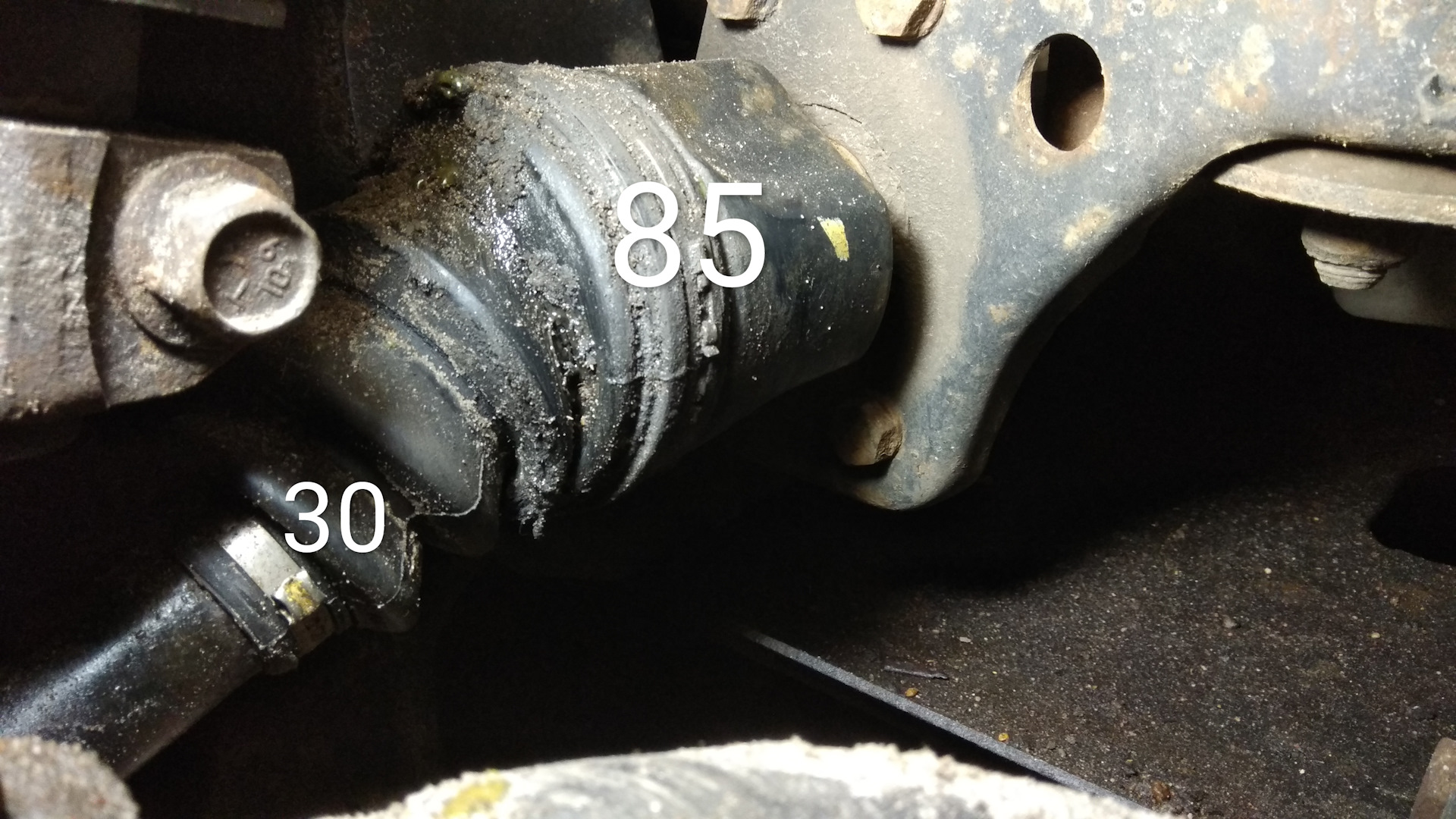

Только размеры пыльника у вас не верные, это размеры колец 30х85. А пыльник внутренний там 80х25
Авто продал так что проверить не могу, но вроде мерил по факту, на валу, а не по резине сверху. Если есть фото вала со штангелем, то добавьте в комментарий.

Если я не ошибаюсь, в триподы нужна специальная смазка и даже смазка для шрусов не подходит для них.
Шрусовая однозначно не годится, а синяя для карданов, там тоже ролики, хотя для самого шарнира не знаю хорошо или плохо.
На сколько я понял, для триподов смазка высокотемпературная.
Зачем высокотемпературная? Там для нагруженных узлов преобладающим свойством должна смазка обладать, а температур там высоких нет.
Даже не знаю, но когда собирался у себя менять пыльники, у кого-то прочитал. Искал специально по магазинам смазку для триподов.
DimshSL
На большинстве современных моделей авто внешний ШРУС шариковый, а внутренний ШРУС типа Трипод с иголками. вот в Трипод идет "новая" высокотемпературная полимочевинная смазка без дисульфида молибдена.
Трипоид шел ещё на авто 70-80 годов и тогда таких навороченных названий присадок и смазок ни кто не знал. Все это маркетинг. Сколько помню в карданы заполнялась синяя смазка, там ролики и большая нагрузка. Думаю и тут выдержит тем более, что передние полуоси в работе только при включенном ПП.

Смазал смазкой для карданов Манол.
Это какой?

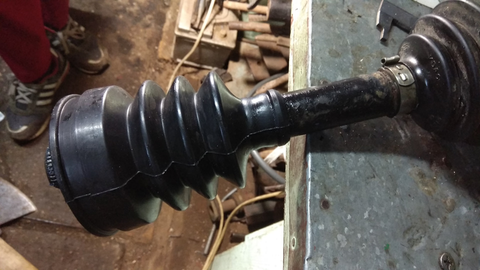

Родной пыльник длинней.
Этот короче и имеет меньше выступов "гармошки", вот его явно сильней и растягивает. Учитывая качество нашей резины есть вероятность, что он не отходит как предшественница.

Вроде ж не по фэншую такие хомуты ставить… Свои внутренние пыльники когда менял, заморочился покупкой специальных клещей для затяжки правильных хомутов…
Как-то читал обсуждение на эту тему. Шрусы эти крутятся только при полном приводе. Я пока по траве и кустам не катаюсь, а на асфальте намотаться нечему. Потом проведу дальнейшую ревизию и при необходимости исправим косяки))) Работа … любит)))
Года три с нивскими пыльниками прозрачными фирмы Трэк на таких хомутах, иногда с асфальта съезжаю и даже по траве катаюсь), все норм.
Хомут у тебя токо не особо по размеру, лишнего откуси.
Тоже хотел прозрачные, но не было. Про хомут думал укоротить, но отложил на потом, а потом не когда )))

А, что тогда крутится при повороте колеса?
Кроме колеса ничего. Хаб отключает шруз от колеса. Ну может сальник вращать, но это без нагрузки.
