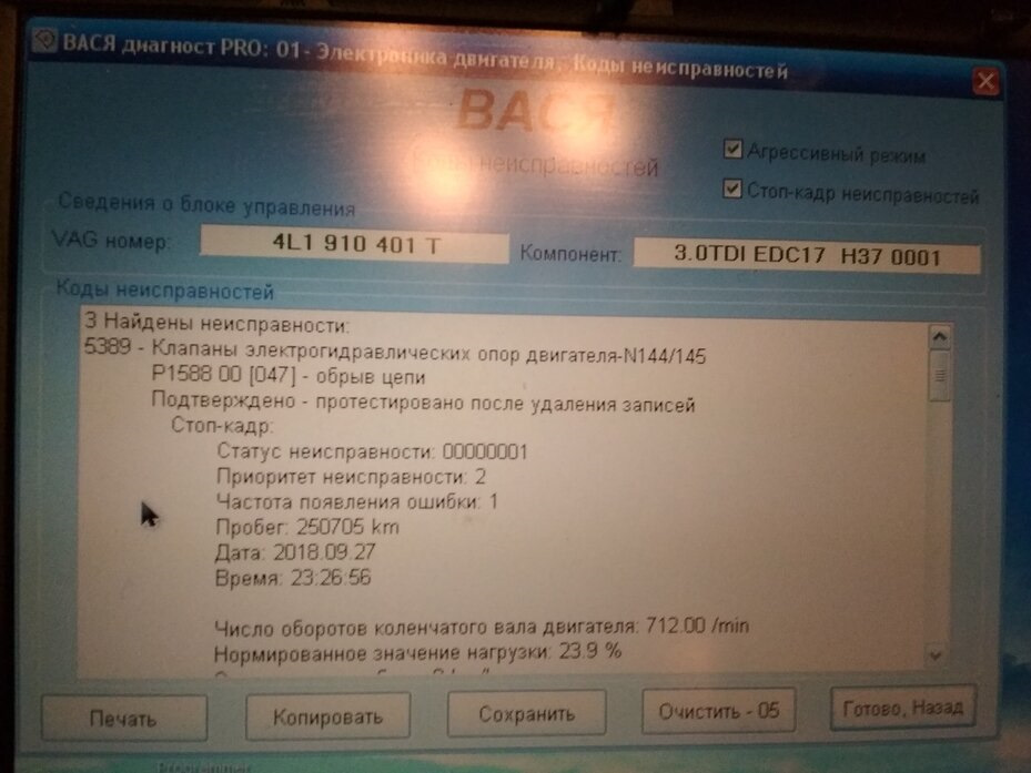

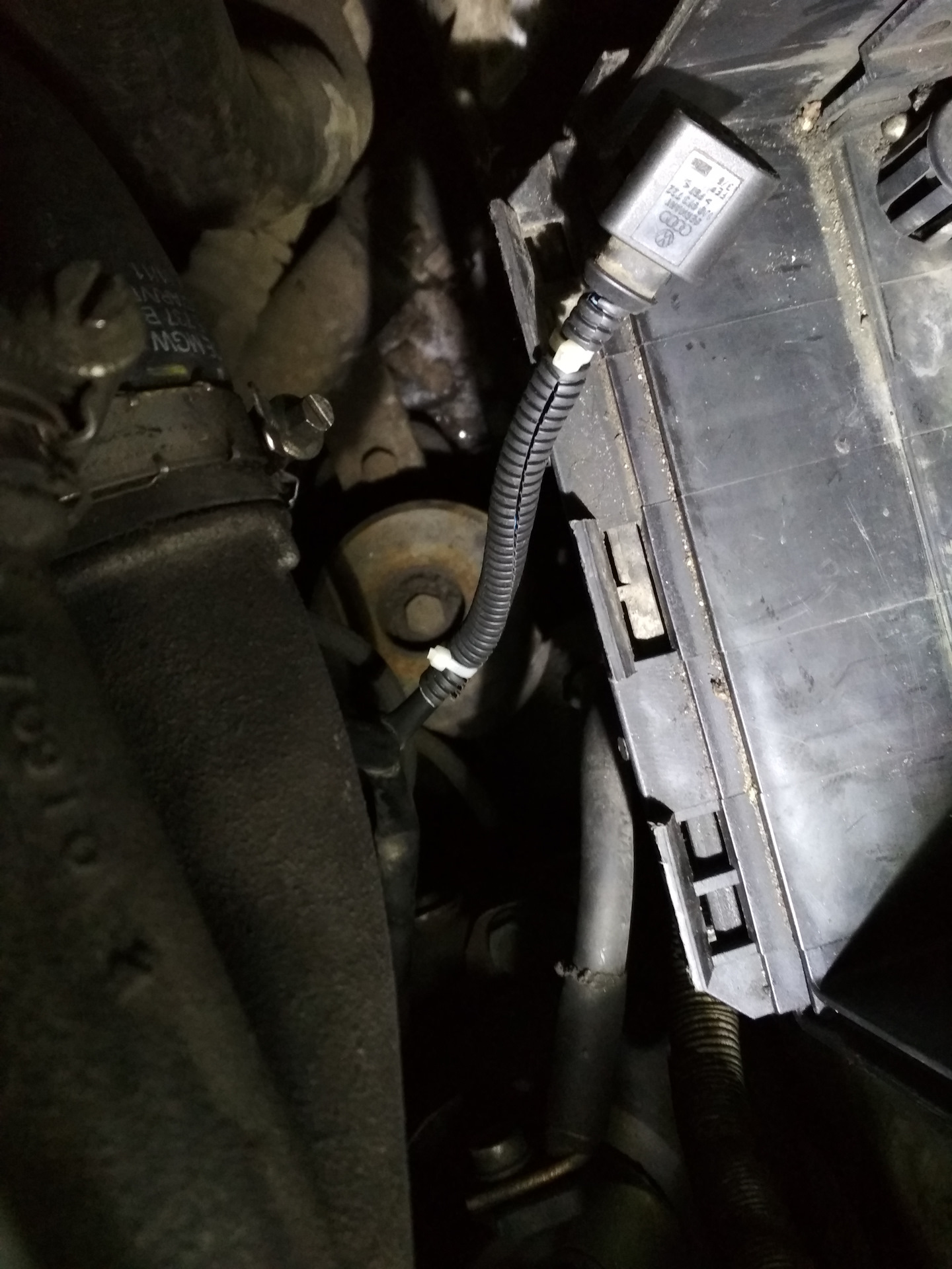

Ошибка 5389 по клапану электрогидравлических опор двигателя N144/145 P1588 00 [047] висела давно.

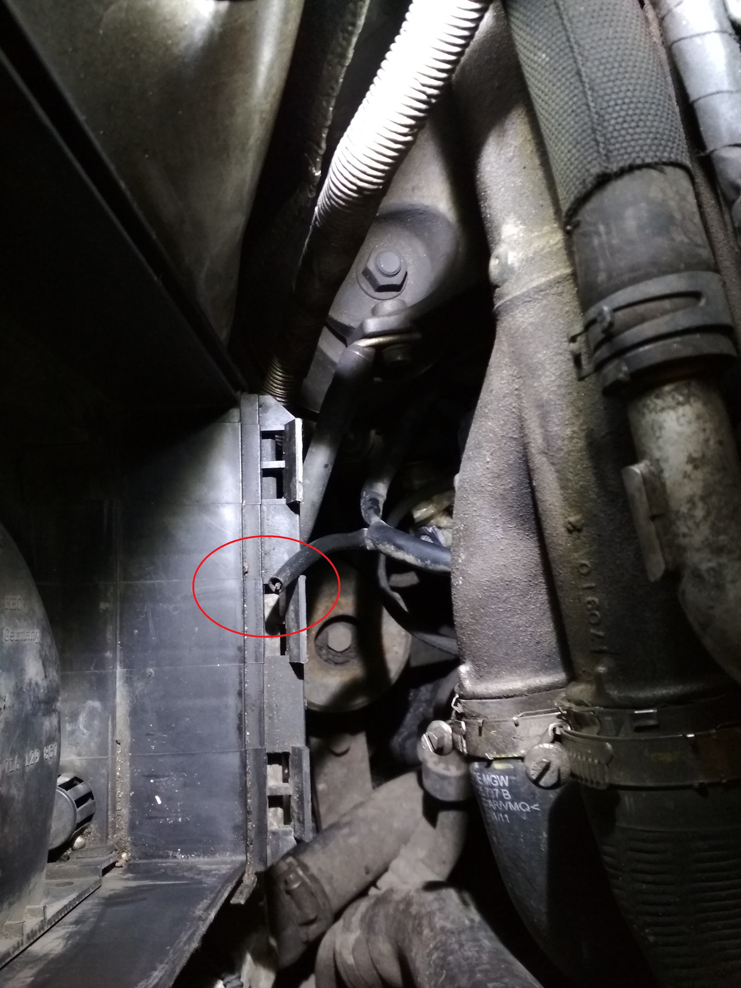

При замене воздушного фильтра увидел оборванную фишку, как раз этого клапана.
Снял фишку 1J0973722 восстановил контакты и удлинил провода.

А в чем конкретно проявлялось ошибка?
Мощность падала?
Вибрация на холостом
такая же ошибка, я так понял искать в районе корпуса воздушного фильтра, под машину лезть не нужно, все должно быть на виду, правильно?) завтра посмотрю
Да видно должно быть
на CASA 2010 года опоры еще обычные ?
Не знаю, т.е без управления? Это имеешь виду
да
обычная
