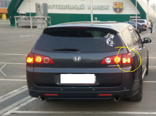

В продолжение предыдущей записи появилось желание улучшить стиль задних фонарей путём установки более современного освещения.
Рассматривать все возможные варианты просто бессмысленно, ведь одного только Китая хватит на бесконечные обзоры😱

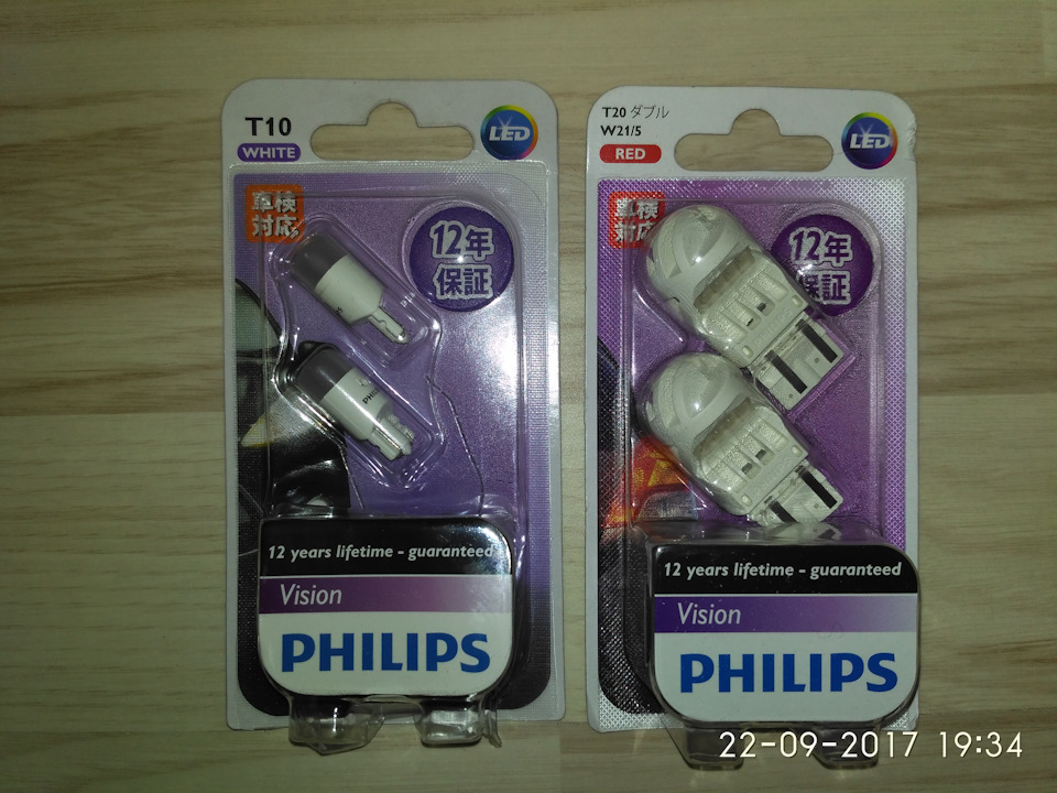

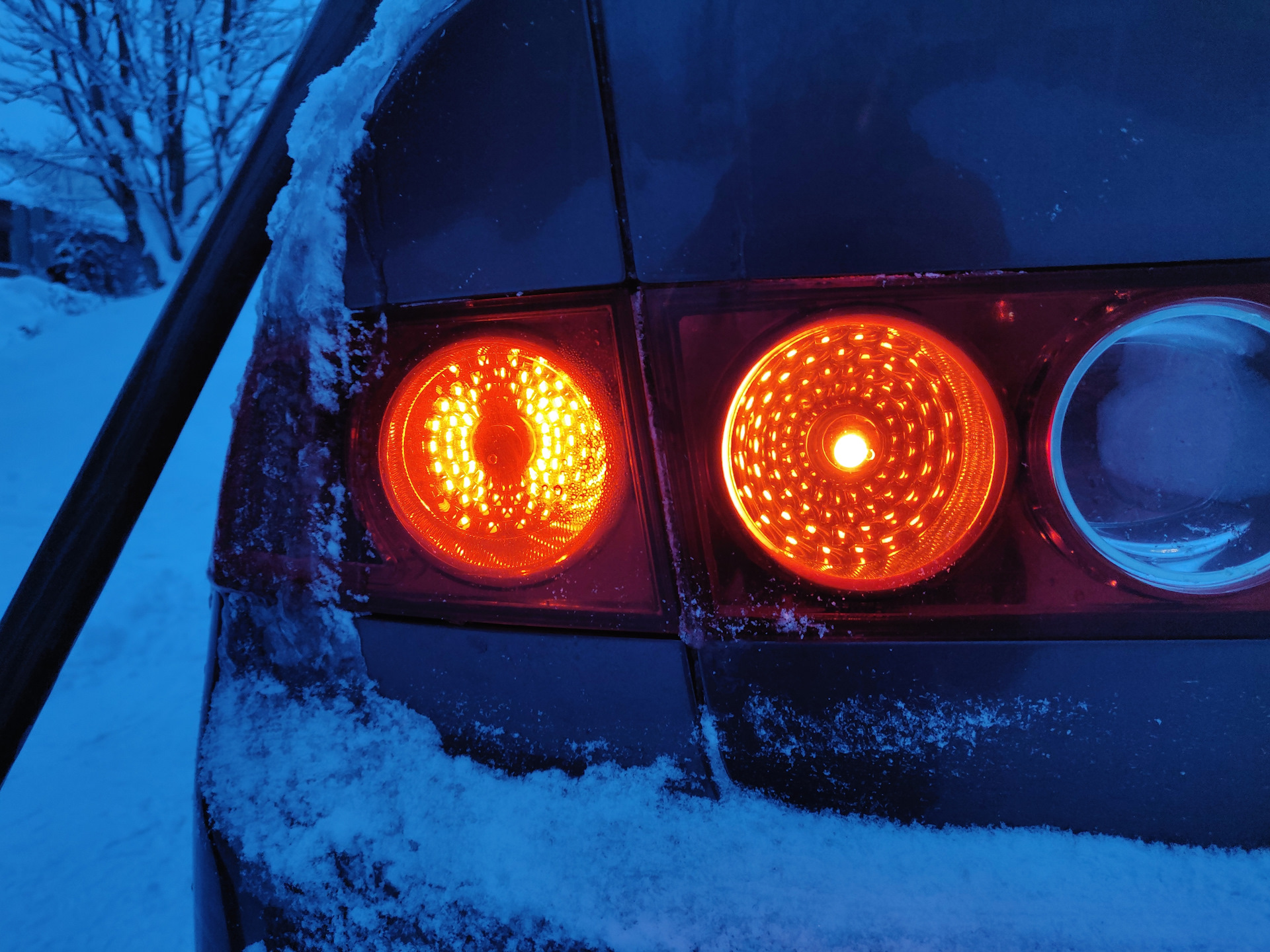

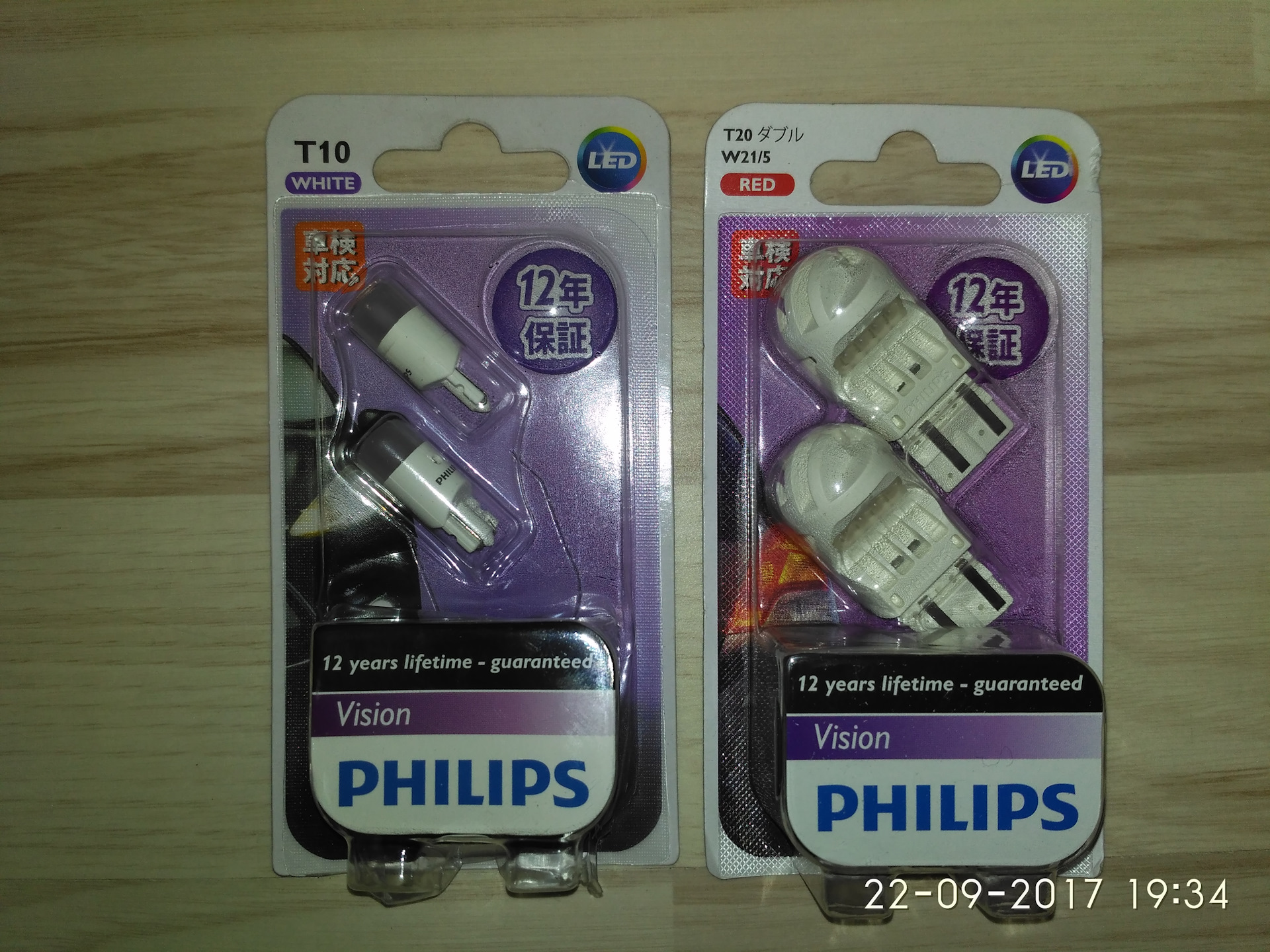

Я искал что-то необычное и интересное. Уже как полтора года катаю вот такие диоды в задних фонарях:
Покупал на ebay, был аукцион, я сделал по одной ставке и выиграл.
На фото слева: Philips LED с цоколем T10 и температурой 6000K стоили 8.41€
На фото справа: Philips LED Vision с цоколем W21/5, цвет света красный, стоили 12.26€
Такие у многих установлены, можно найти много записей про эти лампы. Хотя мне кажется, что могли бы быть чуть помощнее или это только мне кажется?
Но есть ещё вакантные места(ближний/дальний и туманки не трогаем, впрочем — туманки и так ЛЕДные):

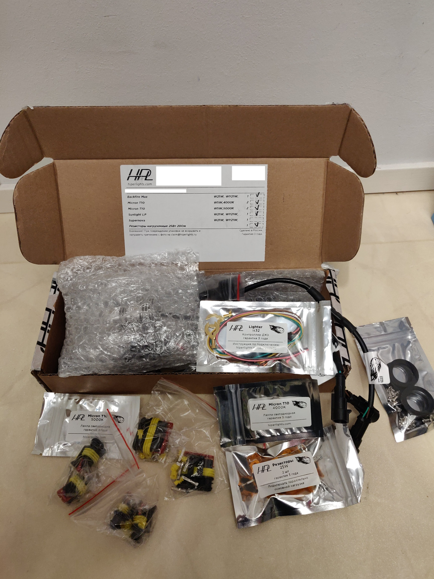

Давно ещё смотрел на российский бренд High Performance Lights, учитывая, что основатель и разработчик это бывший аккордовод(на аккорд-раша давно дело было).
Итак поехали:

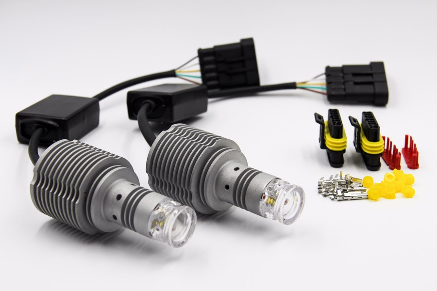

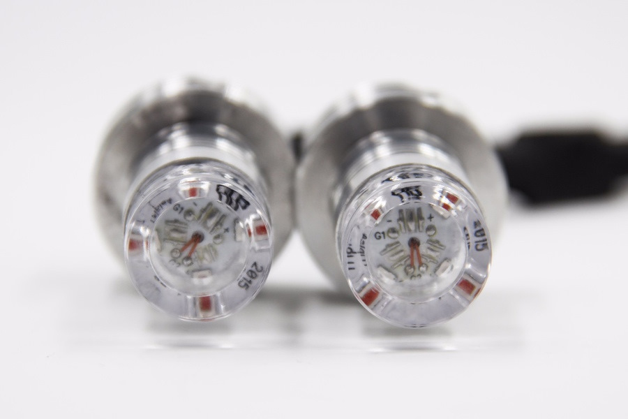

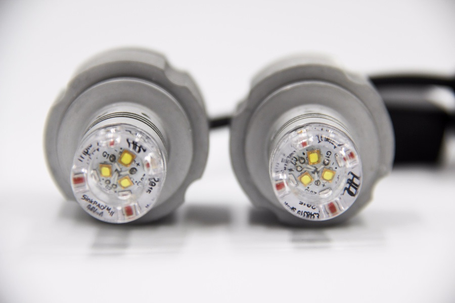

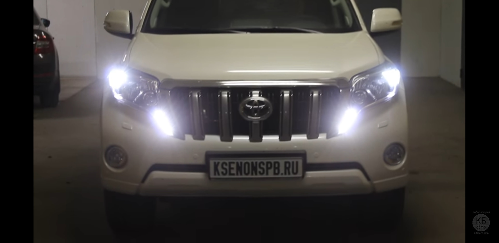

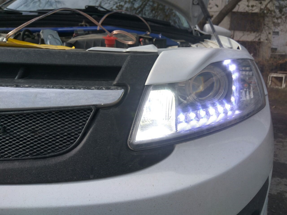

Не смотря на наличие уже установленного ДХО, решил ещё улучшить секцию передних поворотников, получив в итоге двойной ДХО, более насыщенный свет сигналов поворота и функцию стробоскопов:
SUPERNOVA. Устанавливают взамен штатного патрона сигнала поворота.
Функции ходовых и габаритных огней, сигналов поворота, а также сигналов дальним светом.
Отдача составляет 1400 люмен на каждую лампу в режиме ДХО.

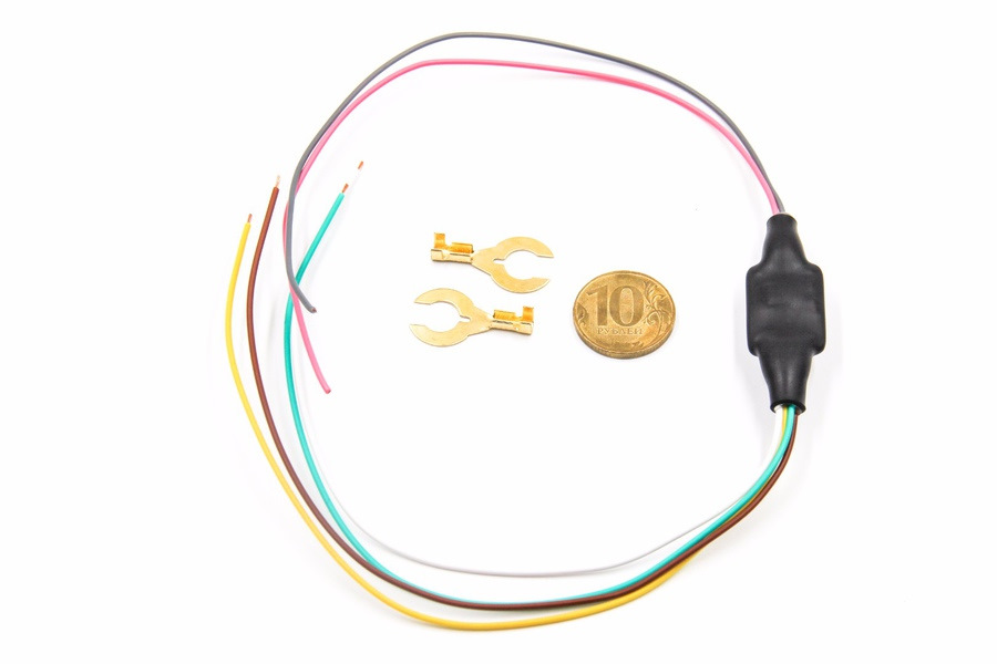

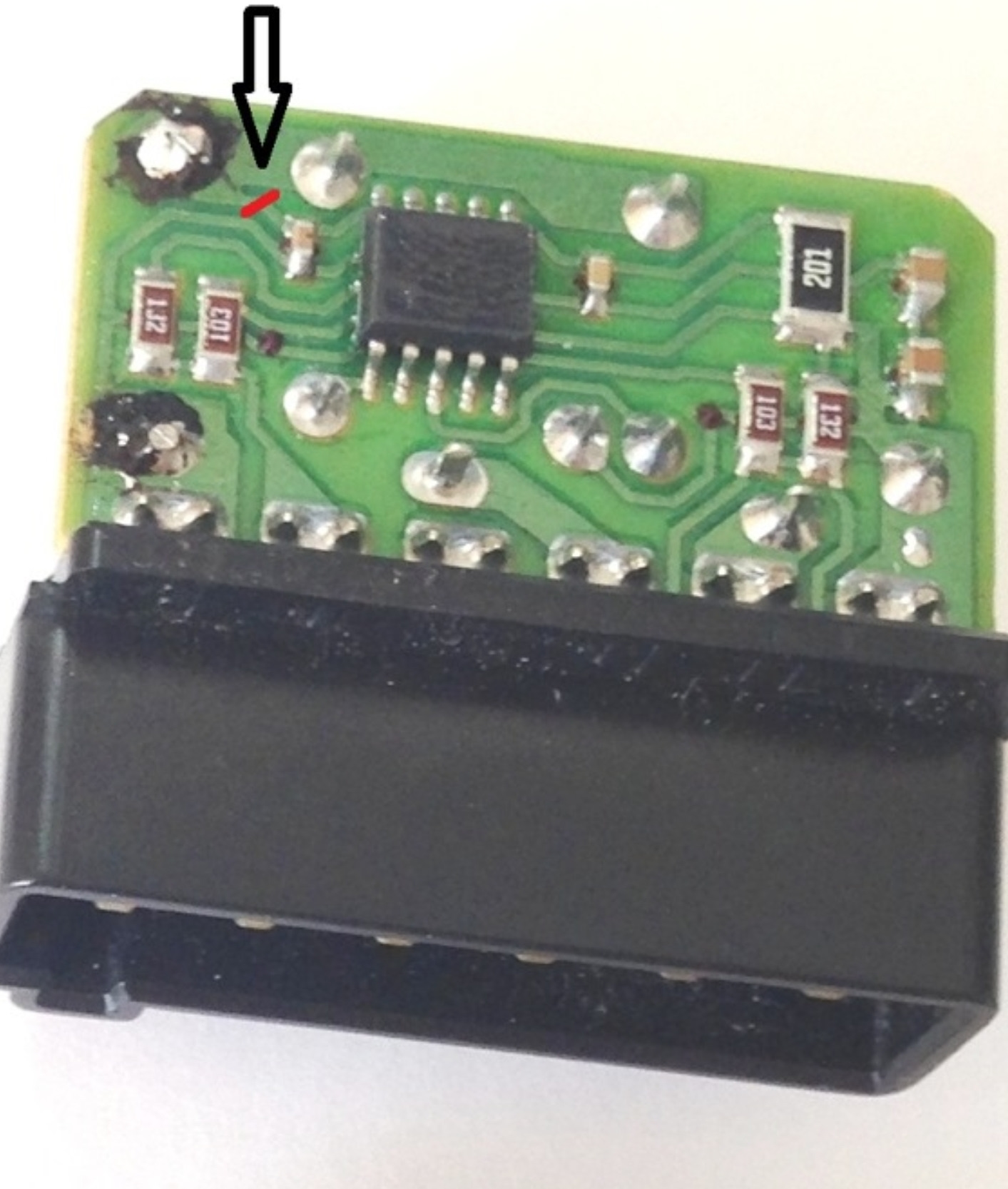

LIGHTER IS32
Автоматический контроллер питания ходовых огней. Подключается напрямую на аккумулятор, его выходы — на входы питания ДХО модулей. Один контроллер может питать до 4 комплектов разных модулей.
Некоторые функции:
— Настраиваемая задержка выключения (follow me home): 10/20/30/40 секунд. Стандартно 30;
— Функции "welcome light" и "follow me home", активируемые от штатного сигнала поворота либо сигнализации;
— Настраиваемые режимы стробоскопа борт/борт переменный и борт+борт одновременный;

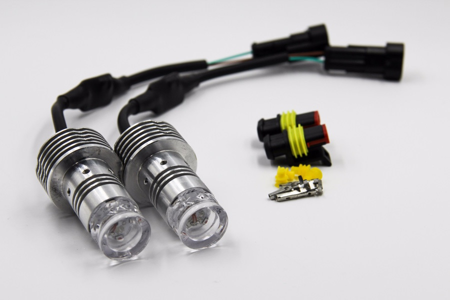

Супермощные модули заднего хода — 21 Ватт каждый.

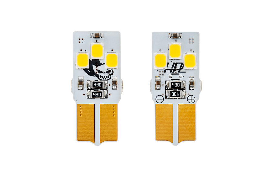

А вот эти я решил взять для задних плафонов подсветки номера.
Сигнал поворота (желтый свет): 470 люмен / 11.5 Вт.
Заявлен срок службы в 13 лет.

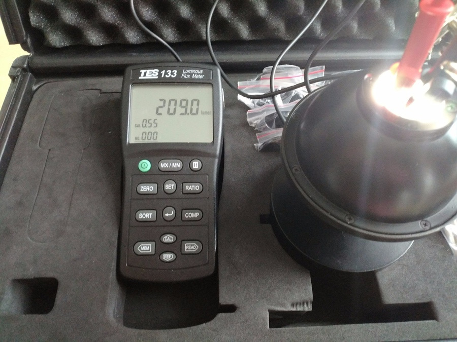

Светодиодная лампа для прямой замены штатной автомобильной лампы накаливания с цоколем W5W. Подходит везде, где применяются данные лампы — от габаритов и подсветки номера до салонного света.
Отдача 209 люмен против 87 в стоке! Вполне неплохо.
Мощность 1.3W (против 5W у лампы накаливания).
Я взял температуру 4000К и 5000К. Что больше понравится, то и оставлю.

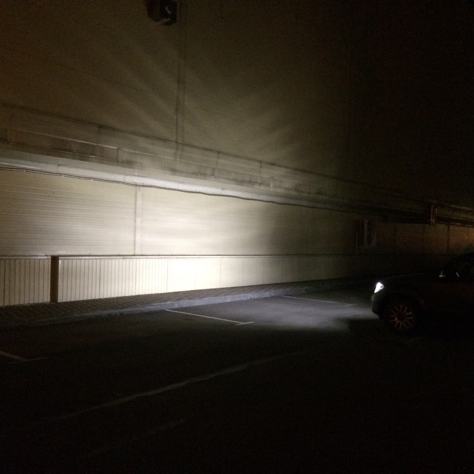

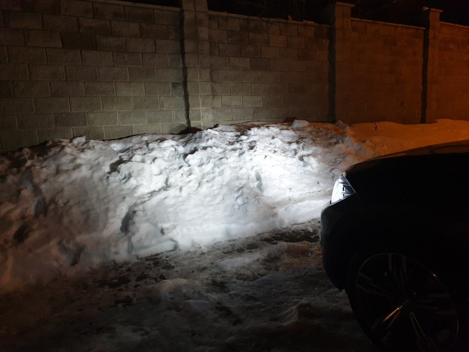

Пока ещё не ставил всё это(да и зима в самом пике), только проверил как светит SuperNova. Лучше бы я не проверял. Зайчики ещё сутки преследовали😎

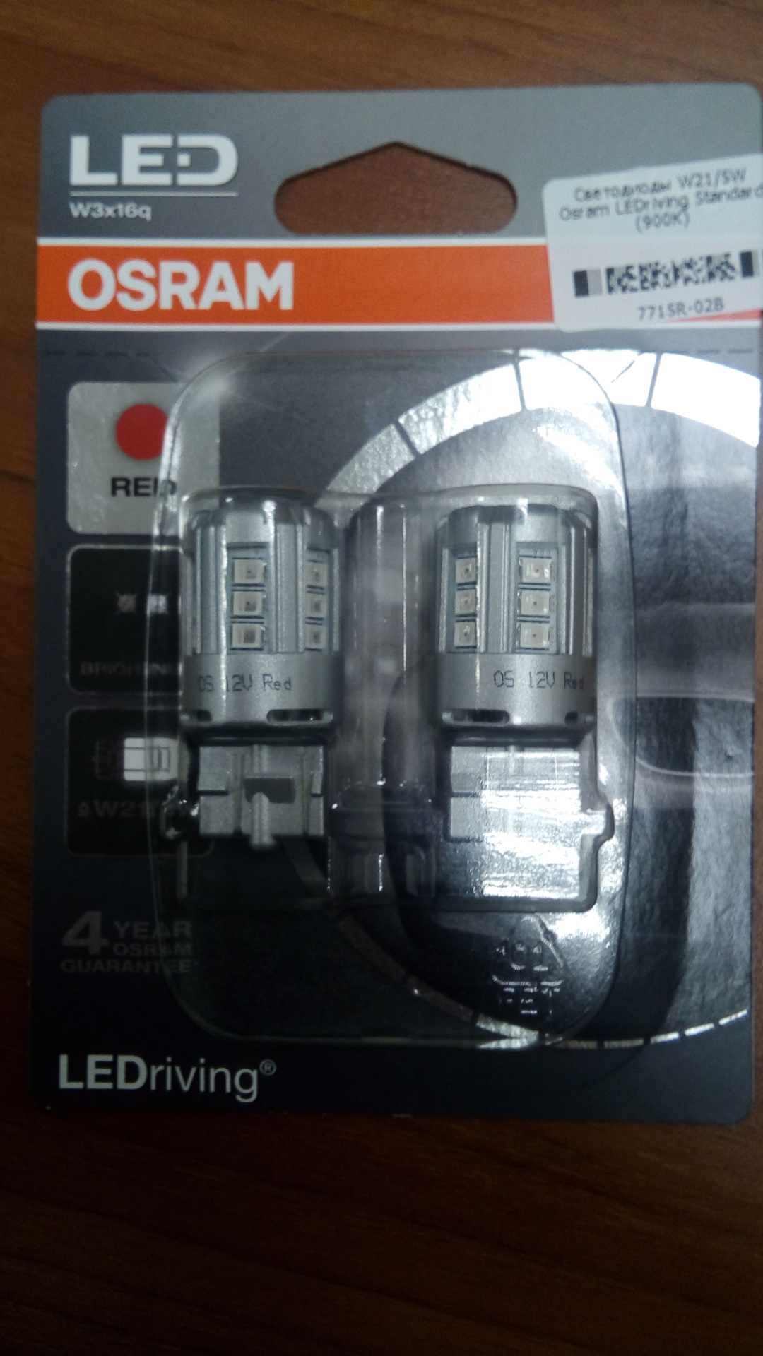

Я себе осрамы помтавил. Единственное что не нравится- габариты. Ламночки с матовыми наконечниками. Выглядят и горят неочень
ну вот я тоже смотрю на горяще филипсы в задних габаритах и стопах и как-то мне не нравится… должно быть ярче однозначно.

1400 люмен в дхо? а не дохуа? учитывая что у них нет СТГ то это равносильно дальнему.
Ну да, 1400 на один модуль. В нашей линзе аккорда переднего поворотника СТГ не нужна🙂 да и стекло там не гладкое.
просто для ДХО предел 600-800 люмен
1400 это уже уровень галогенки в дальнем.
Наыига людей слепить?
Для ДХО предел осевой в канделлах указан, а не в люменах.
И этот предел 400-800кд.
Уровень "галогенки в дальнем" 1800-2000лм и больше в зависимости от напряжения.
И перед ней нет стекла, которое рассеивает свет и режет поток процентов на 20.
В чем отличия кандел от люмен, можно почитать в гугле.
Могу ошибатся, но при необходимых для ДХО углах освещения, 800 люмен примерно и дают те самые 800кд.

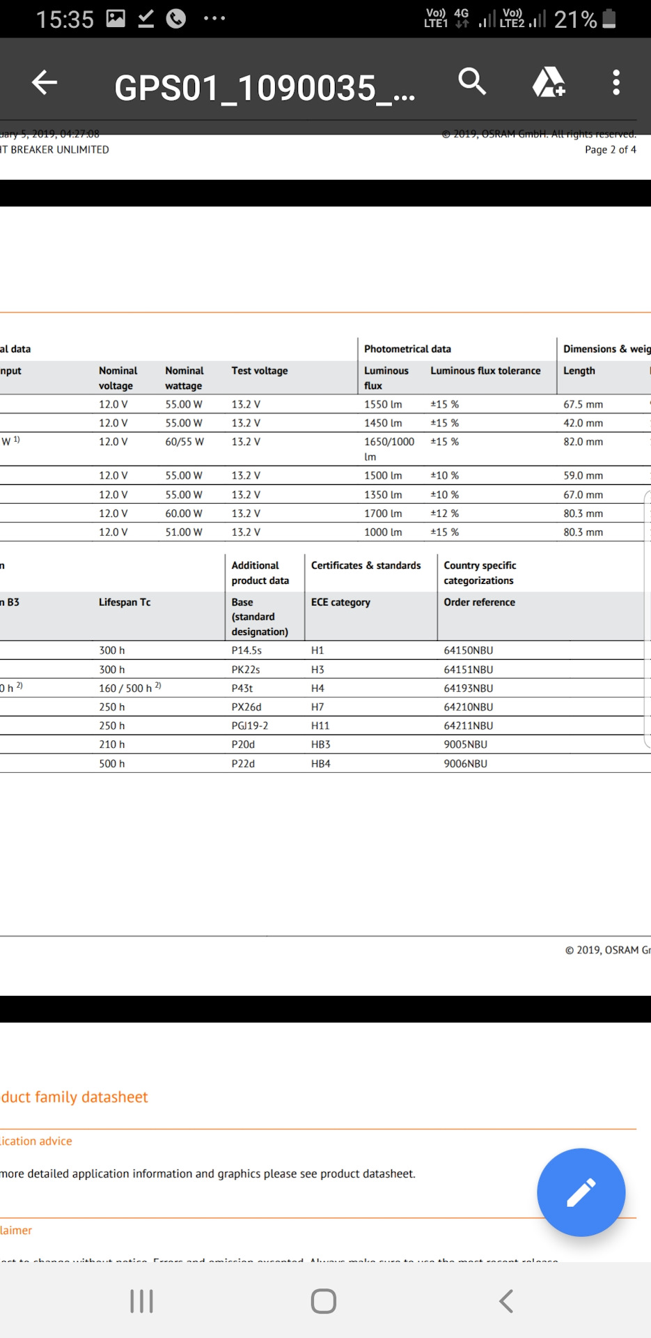

Что касается дальнего, тот же осрам на свои найтбрейкер лазер(хотя и на остальных +/- то же) на Н1 заявляет 1550 люмен на HB3 1700 люмен
Н7 1500 люмен
потери на стекле думаю что там что там +/- одинаковые так что повторюсь получается ДХО-дальний.
в чем отличие кандел от люмен я знаю.
Нет, вы говорите неправду. Все зависит от диаграммы направленности.
На дальнем в аккорде нет рассеивателя. А на поворотнике есть. Так что потери в поворотнике минимум 20% на нем.
ОСРАМ дает данные в даташите для 12 вольт.
У вас столько в машине нет.
Для размышления — 21 ваттная лампа поворота потребляет при 12в в районе 20Ватт. А при 13.5 уже почти 30 ватт.
все данные идут при 13.2
file:///C:/Users/larkin/Downloads/GPS01_3043435_NIGHT_BREAKER_LASER_NL%20(1).pdf
на лампах в большинстве машин +/- столько и есть, не доходит до вар 14+ вольт по причине потерь на толщине проводи и на соединениях.

Мы замеряли в световой сфере.

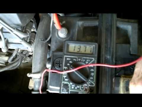

что касается напряжение на лампах
первое что дал гугл
www.drive2.ru/b/2377602/
www.drive2.ru/l/7814708/
www.kolesa.ru/article/poc…kak-bystro-vernut-im-silu
тут конечно есть и уже клинические случаи, но 13.2 взято за тестовое напряжение не просто так, а потому что это средняя температура по больнице. Есть те у кого оно реально выше и они жалуются на часто горящие лампы, а есть и те у кого ниже.
Дальний я написал как пример, можем зацепится за ближний, у него луч значительно шире, и мощность +/- та же, но если свет не отрегулирован, то светит не на много хуже дальнего.
и АКБ требует 13,7 и выше, но это уже лирика. Да и АКБ бывают разные.

В сфере полный световой поток.
Может для вас это и конь, а для всех остальных, кто производит лампы и что-то соображает в физике, это основная характеристика.
По вашей логике мультиметр тоже конь в вакууме.

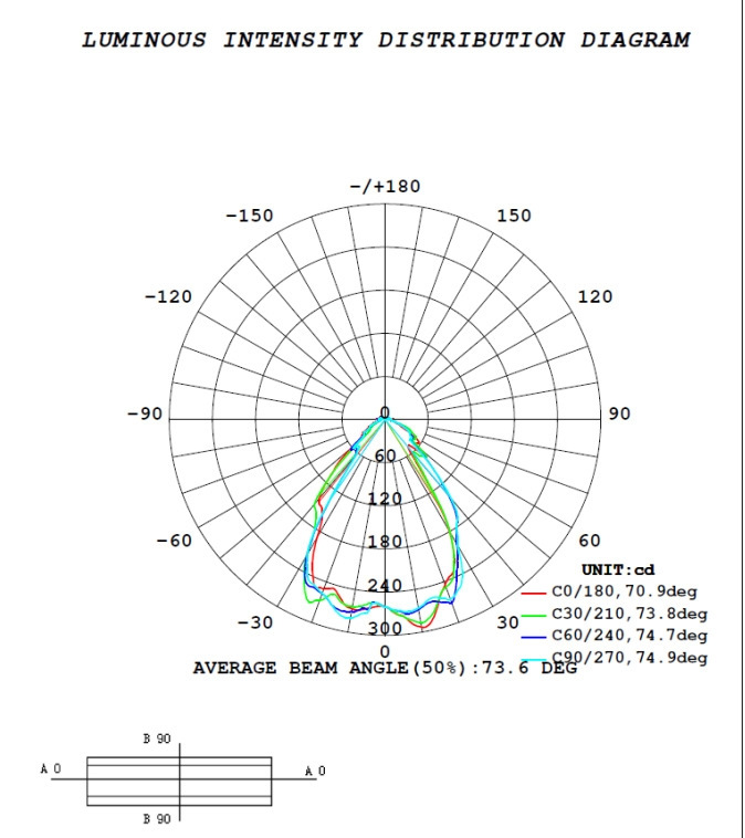

Правда? Это как вы определили, что не попадут?) Даже в фото на стенке видно, что углы попадают.
Ниже диаграмма направленности вторичной оптики, вы не в состоянии пост открыть блога, так что выложу тут.
Очевидно, что и углы проходят и рефлектор засвечивает.
Можете потрындеть еще про свой глазок)

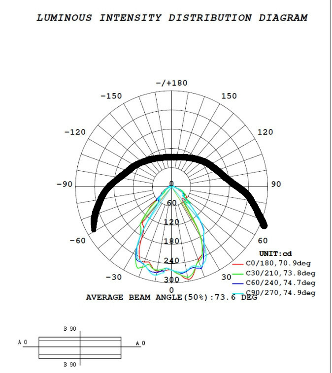

Отражатель поворотника, выглядит примерно так, в большинстве случаев, сколько света попадет на отражатель?
Не попадет просто потому что поворотников уйма и расчитаны они под конкретную лампу с конкретным распределением света. В одних лампы "направлены" вперед, как на фото выше, в других повернуты на 90 градусов соответственно светить они будут не туда.
Лично я вместо 250 за сертификацию уж лучше заплатил бы по 450 за фару и поставил новый афл фары с отличным светом и все по гостам и тп. А смысл этой переделки, побольше света чтобы сдепить народ?
Вы то ли прикидываетесь дурачком, то ли реально… )))
Учите матчасть и то, как читать диаграммы.

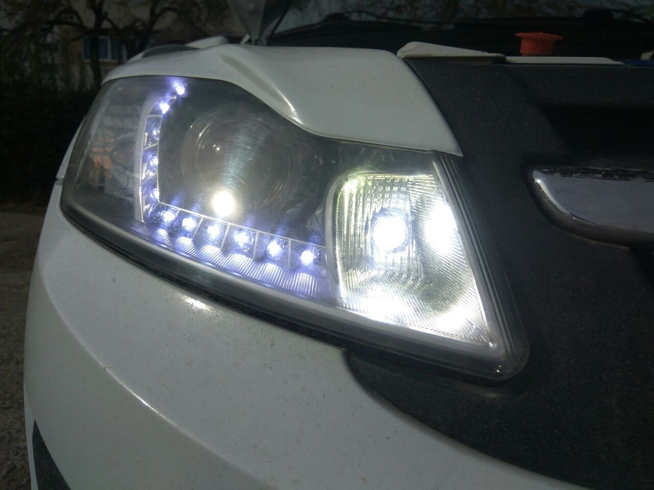

вот это похоже на ДХО?
Это блик на стене, какие выводы из него можно сделать?)
Ну по углам видимости разве что — углы в норме.
я конечно не замерю на глазок яркость по фото, но она явно выше чем у стандартных ДХО.
Фотография не передает яркость в принципе.
Учите матчасть.
Хотя для диванных экспертов " с европы" физика, конечно, не указ)
Занимался фотографией потому знаю что и как. Да абсолютных данных не получить, но есть много признаков, совместив которые можно делать некие выводы. Задрав исо будет зернистость и посветлеет многое другое на фото, так же на фото есть и другой источник света, уличное освещение, обьект для сравнения.
Но вы же не торгуете правильным светом, вы торгуете ярким и технологичным, по второму пункту могу только восторгатся, а что касается именно того сколько и куда света светит, тут все не так прекрасно, есть куда расти.
А это похоже на ДХО?
Да
Так вот они одинаковые по силе света.
И очевидно, что по светораспределению тоже близки.
По светораспределению все похоже, яркость похожа но в сторону излишиства, по фото все же сложно замерять, тут особо не за что зацепится.
Ясно.
Это одни и те же лампы :)
Спасибо за мнение.
Лампы те же, фары и условия сьемки разные. В том случае более понятные, в случае с сугробом там и ксенон может почти так же выглядеть(по яркости) и дхо. Если уж делать выводы по фоткам, то надо две машины рядом одна с диодами вторая с обычными дхо или на одной машине и то и то, тогда можно делать выводы с меньшей погрешностью.
Смешно.
То есть на первой фото отдельно все плохо, на второй все хорошо.
А как только вам сказали, что лампы одинаковые там и там, сразу разговор о том, что по фото определить нереально )))
Ноу комментс.
И, да, на первом фото слабее светит т.к. у пасфайндера доп рассеиватель стоит.
Ну ок, вот фото сравнения со штатными ДХО на ТЛК. Давайте порассцждаем, что пипец как слепит)
Ни разу не использовал слов — все хорошо. Вопрос был похоже — я сказал похож. Жена Макрона тоже на Панина похожа. Тут на фото тоже похоже, а теперь бы это же на стене, а то может тут какраз и идет весь свет по сторонам, а впереди остается +/- столько сколько надо.
теорией можно обмениватся долго. Но давайте простой вопрос, даже не попрошу фактов, просто, надеюсь на честный ответ — если врубить эти "ДХО" и замерять яркость например на растоянии метра, будет ли она +/- такой же, как если так же замерять ее на сертифицированных ДХО?
Будет, уже замеряли.
В ряде случаев "сертифицированные дхо" чуть ярче.

Я в задние фонари купил ещё в итоге HPL BackFire RW(в одной лампе габарит+стоп+противотуманка+задний ход), а BackFire MAX поставил в центральный стоп заднего окна.
Т.е. у тебя стопы и габариты во всех лампах теперь?)
😂 да, правда пока режим габаритов отключил на время, хочу переделать проводку.
Хочется это увидеть, походу так же буду делать, ну или почти так же :D
Имеешь ввиду, что тоже лампы hiperlights? Недешёвое такое удовольствие в итоге выходит 😗
Хм… в пределах 100$ ?
Только одни HPL RW стоят 8000₽ а если считать на перед в поворотники, на зад в поворотники, в центральный стоп, то сумма будет ~30к₽
Убедительно, больше 400 :), я пока рассчитывал их только в задний ход ставить. Но не в этом сезоне похоже, всю симметрию дорест в радиусе 300км разобрали :D
Но тебя понял, спасибо за приценку))
На сайте всегда можно глянуть актуальные варианты именно на наш аккорд, включая цены: hiperlights.ru/cat/select…marka=Honda&model=Accord7

Еще вопрос. SUPERNOVA, получается нормально будет работать только с LIGHTER IS32?
нет, супернова без проблем работает с любым другим контроллером. Там же отдельный провод на ДХО, отдельный провод на сигнал поворотника. То есть можно "на коленке" сделать подключение, например включение ДХО только при выключенном ближнем и/или габаритах.
Lighter is32 просто облегчает подкючение плюс добавляет функции стробоскопов.

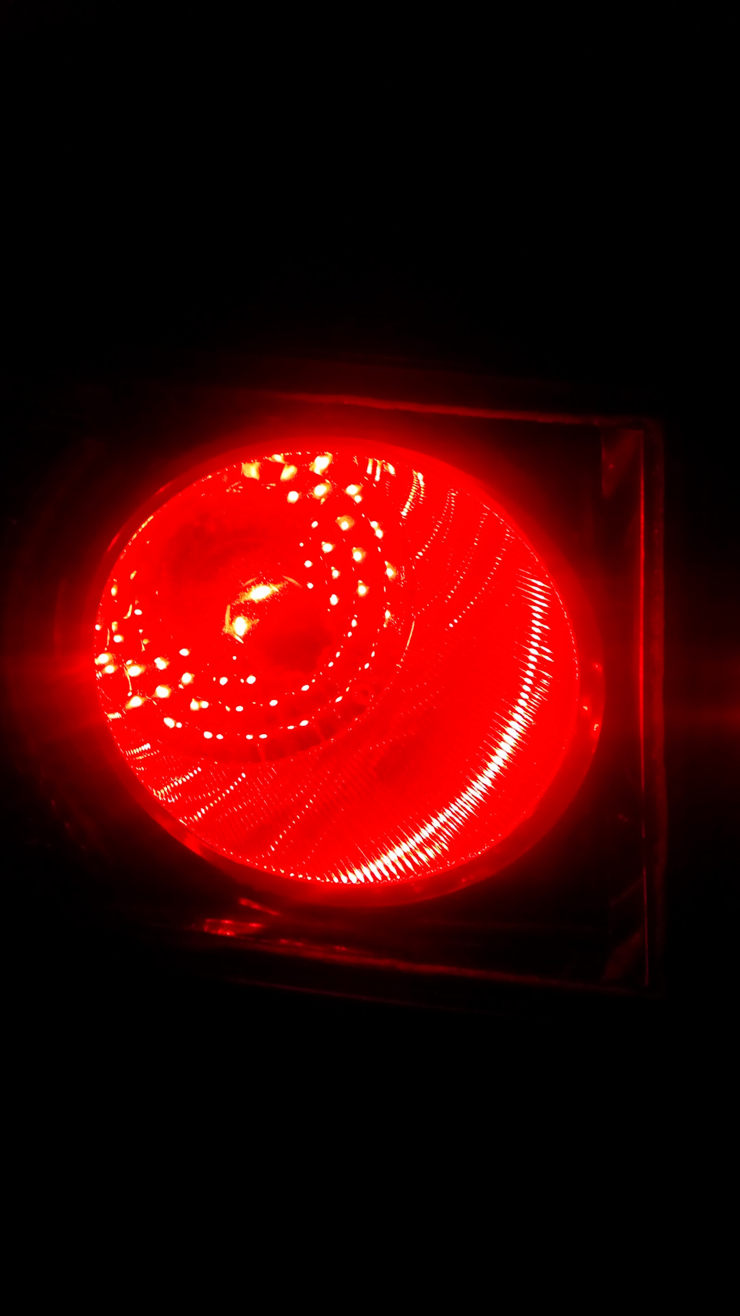

Вроде не замечал разницы в задних фонарях🤔 попробую сегодня сделать фото, сюда напишу тогда.
живьём не видно, на фото вот так. Только у меня не осрам, а мтф
Вот у меня как филипсы светят, ну визуально есть небольшое разделение по вертикали.

Вот я сделал фото как светит с филипсами. А как ты предлагаешь их доработать? Ну визуально немного бока больше светят из-за конструктивна ламп.
Вот смотри. Цветотпередача же все равно разная у внутренних и наружних? Середина ближе к оранжевому а стопы к бордовому, верно? В крышку я бы поставил тот же диод, только не белый, а красный. И затемнив торец лампы. А в стопы поставил бы осрам, вот такой. У него равномерная засветка. Оба фоноря смотрятся одинаковыми по цвету и яркости, при этом на обоих середина более тусклая а к краям ярче. В живую смотрится очень круто.
Верно, есть над чем задуматься. Да Осрам интереснее смотрится 👍
А разве есть красные Филипс? Я даже не проверял, надо будет поискать Осрам или Филипс.
Спасибо за подсказку👍
Нет вертикальной тени
Вооо, оно! То что надо. Надо будет на ибее или Али поискать.
FIN-1
То что надо, ровная засветка
В чём смысл? Цена такая же как магазине. Пошел и взял
Это у вас в магазине такая цена, а у нас совсем другие цены на всё😉
