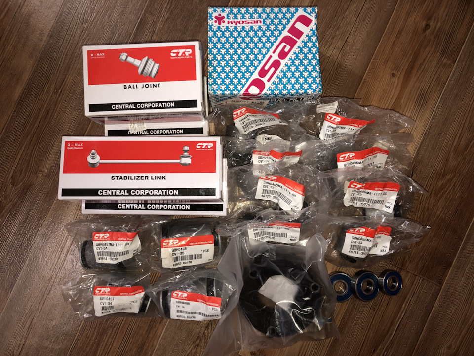

Всем здравствуйте. Пожалуй это самое большое ТО с момента покупки. До этого были конечно мелкие (масла, колодки, фильтра и т.д).
И так что было приобретено:
1. Шаровые нижних рычагов (левый/правый) CTR. CBT-88 2 шт.
2. Сайлентблок нижних рычагов (левый/правый) CTR. CVT-34 2 шт., CVT-35 2 шт.
3. Стойки стабилизатора CTR. CLT-45 1 шт., CLT-46 1 шт.
4. Фильтр топливный Kyosan. 1861303060 1 шт.
5. Сайлентблок задних реактивных тяг (верхний/нижний) CTR. CVT-32 4 шт, CVT-33 4 шт.
6. Правый пыльник наружной гранаты и смазка. Avantech BD0123 и VMPAUTO 1803.
7. Проставка на пружины 20 мм. Есть крен в левую сторону.
8. Подшипники на обводные ролики.
Теперь дело за малым, надо найти время и деньги чтобы все установить.

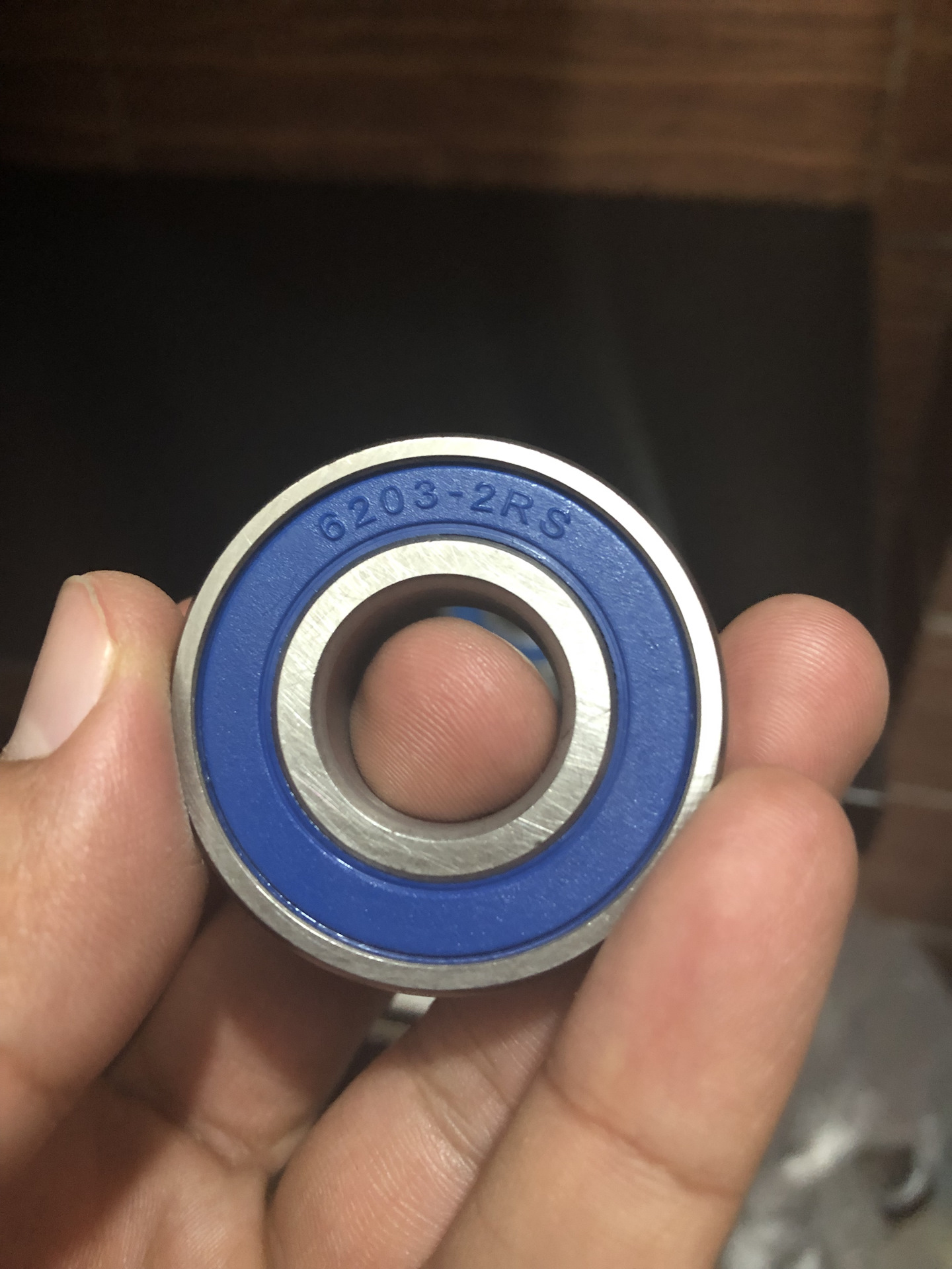

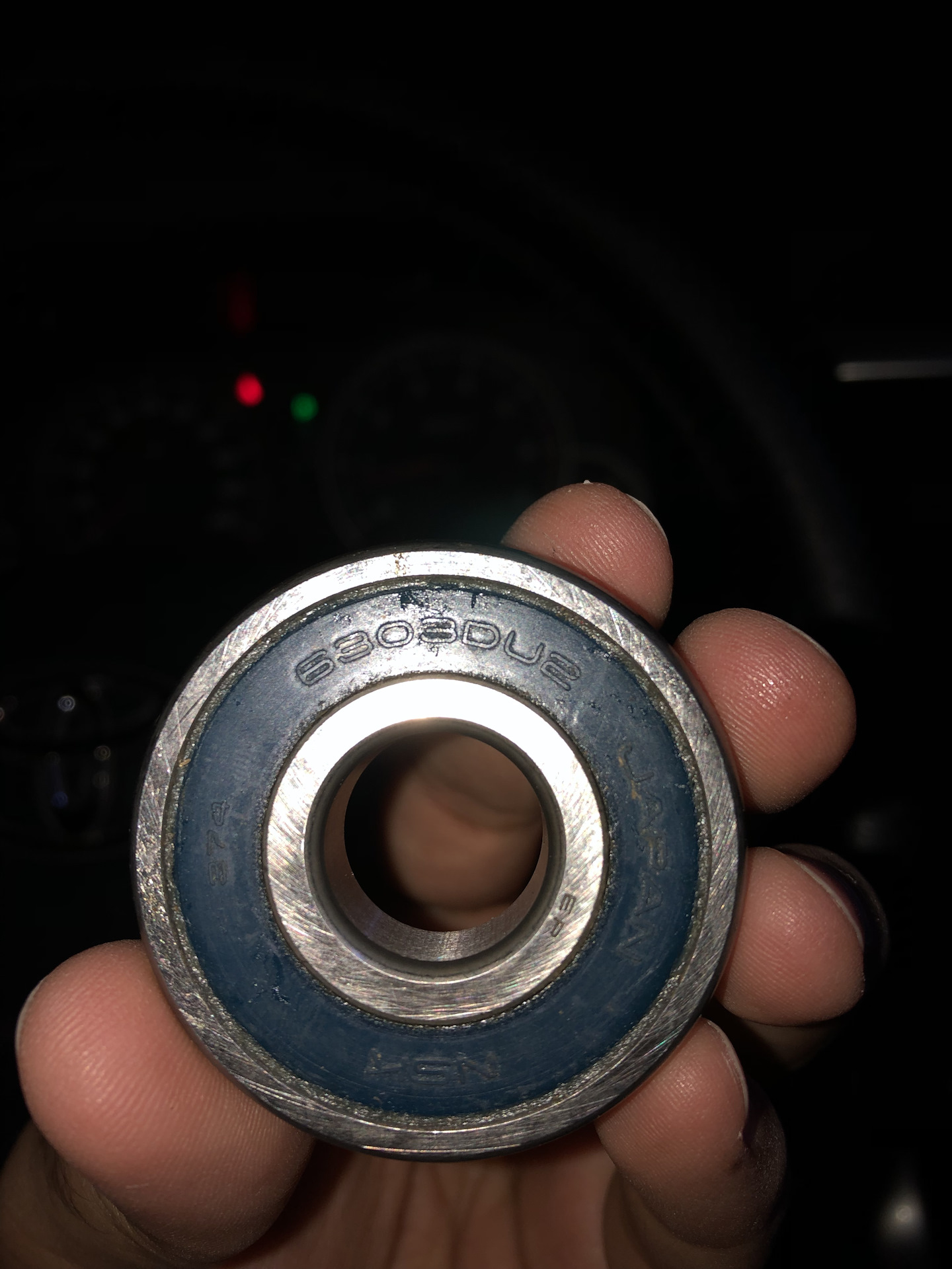

1)В ролике натяжителя 1 подшипник, 6203zzcm
2)В ролике возле кондиционера два 6303(по этому артикулу можно выбрать любого производителя).

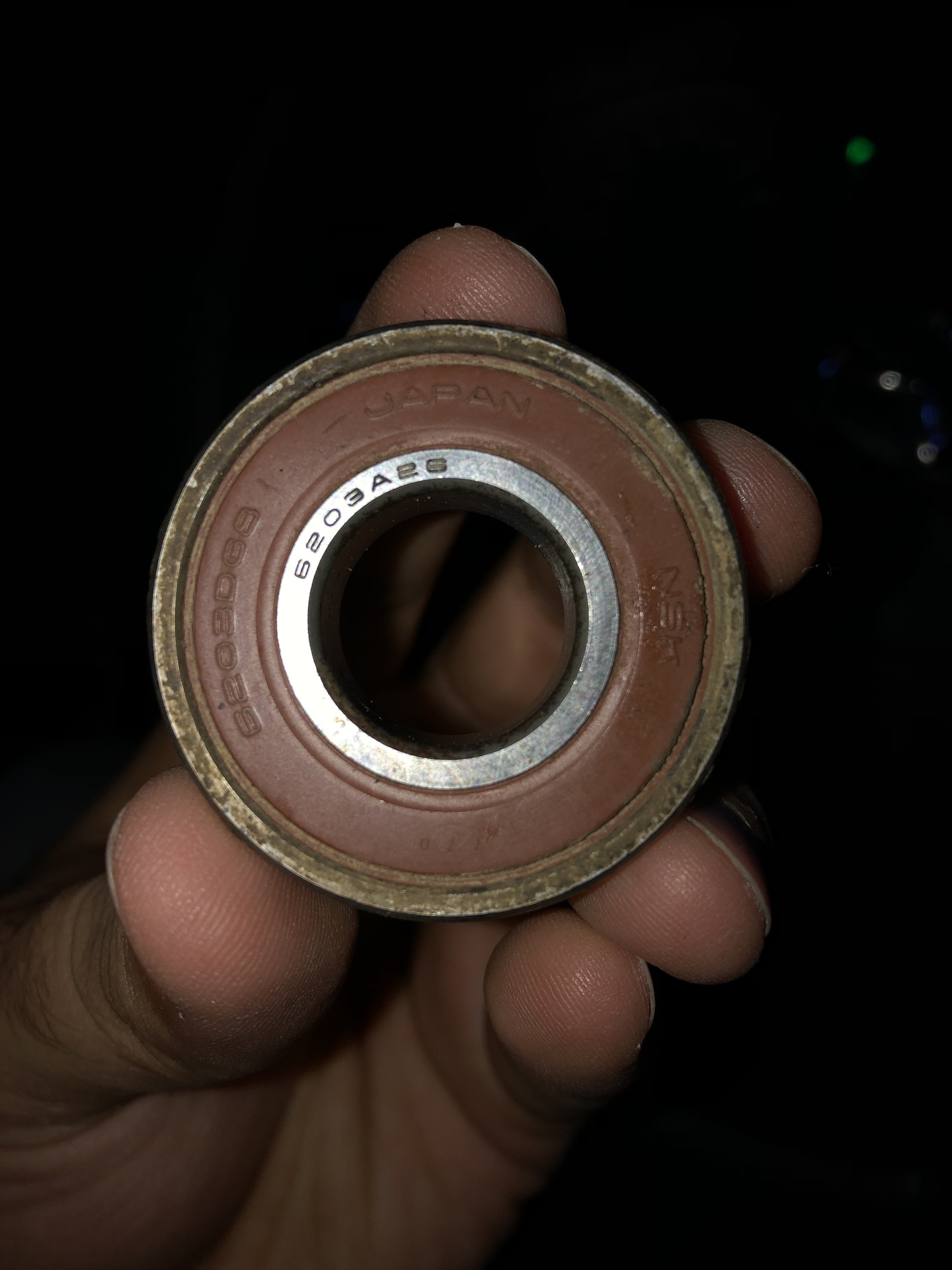

Если не ошибаюсь на 2TR-FE стоят три ролика из которых Я снял только два, третий вместе с натяжителем.

Вот первый подшипник 1 штук, вместо него купил 6203-2RS

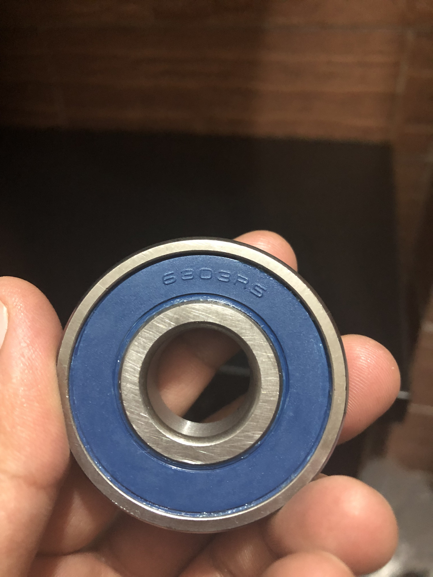

Вот второй подшипник 2 штуки, вместо него купил 6303RS

Ну а третий который вместе с натяжителем (незнаю сколько подшипников там стоят) надо снять измерить и купить. Как то так.

2. Натяжитель 16620-75011в нем Ролик натяжителя (16603-75010) — один подшипник NSK 6203DUL1 (6203DG8) или KOYO 62032RS, SKF 6203-2RSH
3. Ролик обводной верхний (16603-31040) — два подшипника KOYO 6302RMX
4. Ролик кондиционера (88440-25070) — два подшипника NSK 6303DU2

Номера 6303RS 2штуки, 6203-2RS 1штука. Ролик натяжителя надо снять, измерить и купить.
