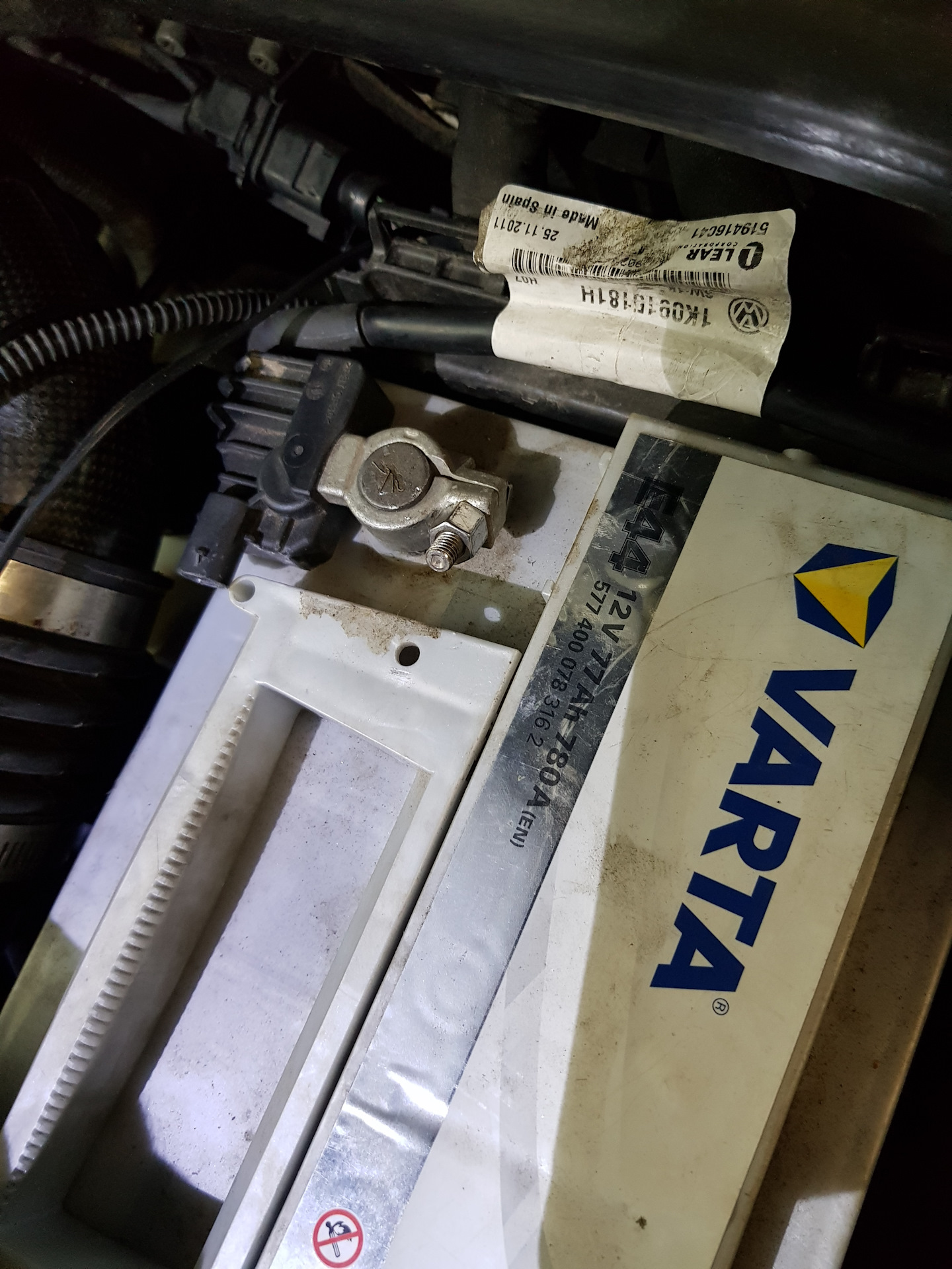

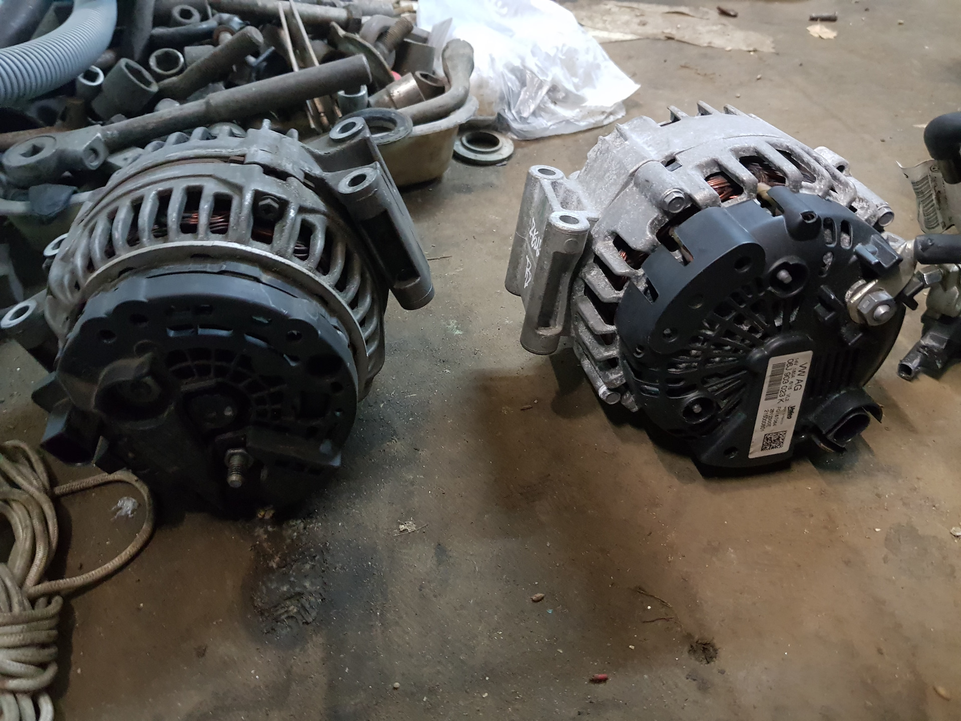

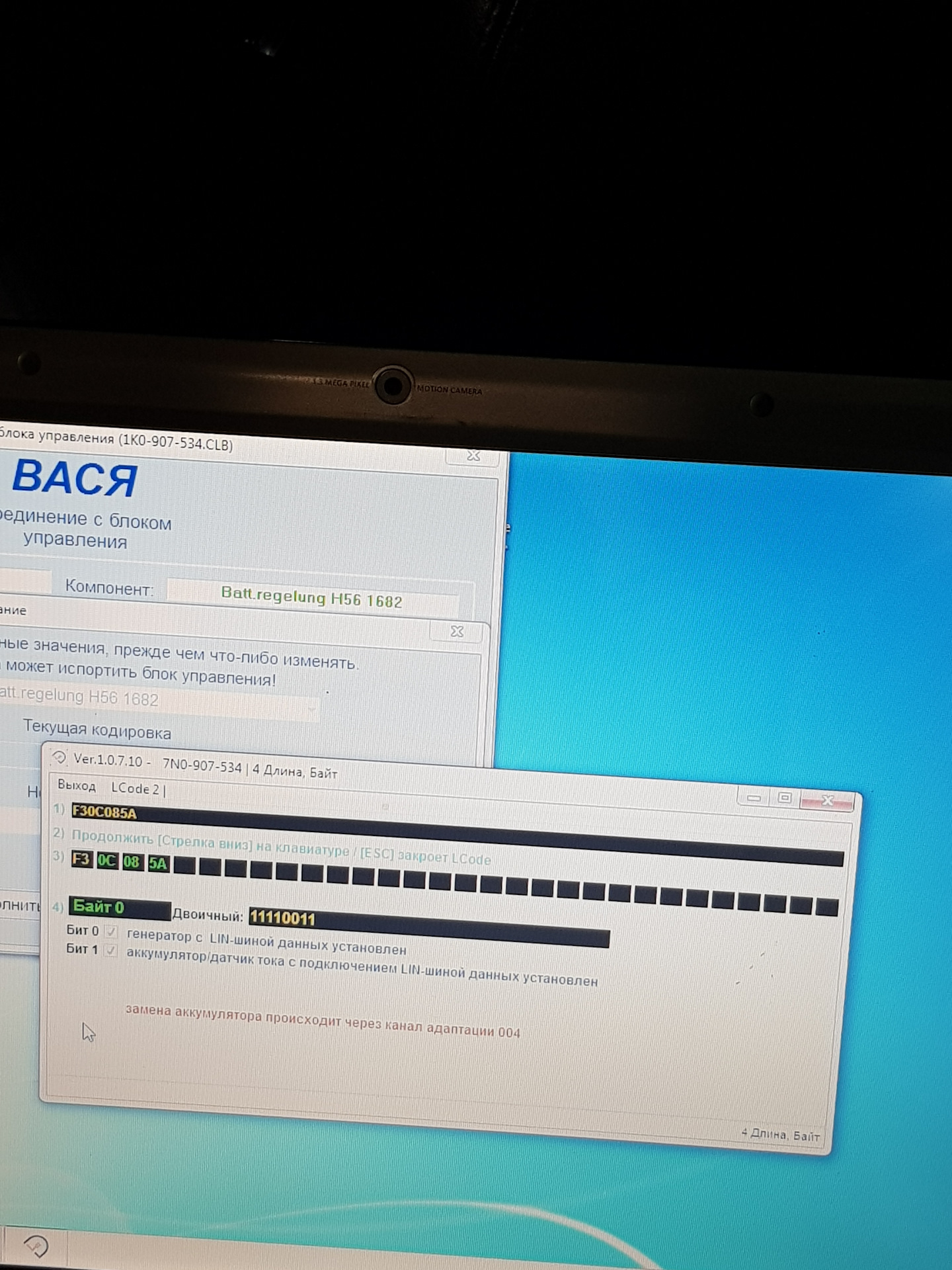

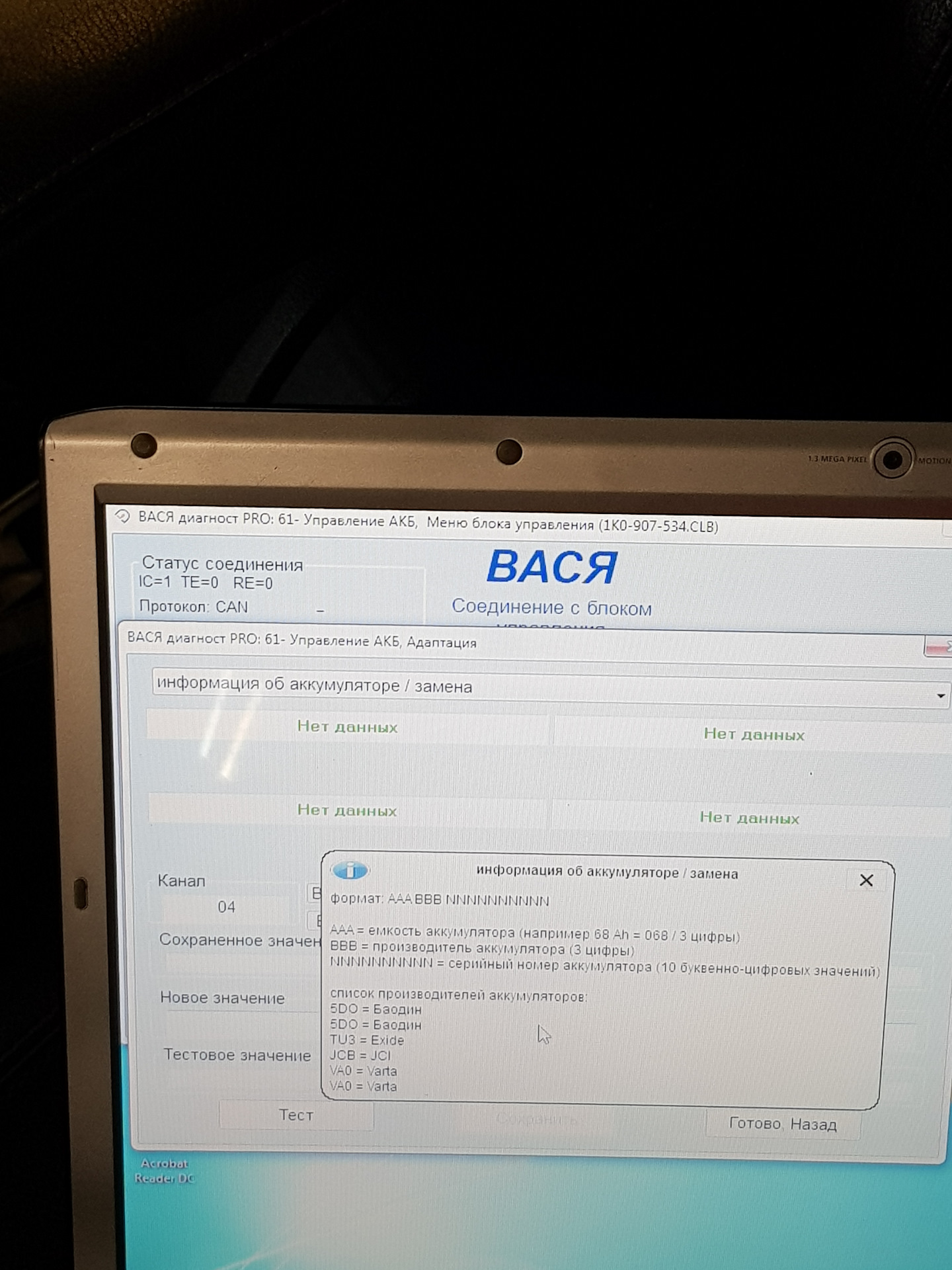

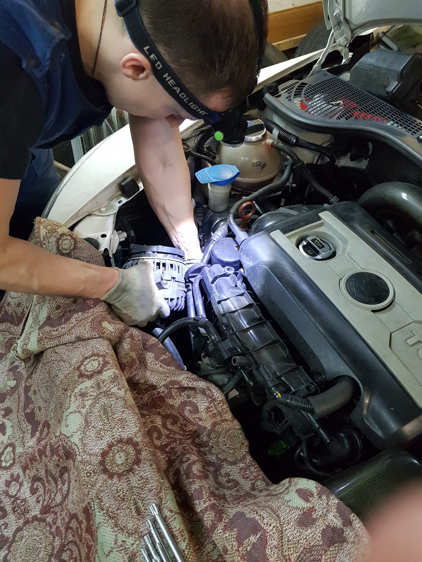

Количество энерго потребляемых ништяков в машине растет, а значит пришло время модернизировать питание а/м. Пару раз ловил отказ в нагреве заднего стекла на холоде, по нехватке напряжения. Плюс ТЭН, плюс Вебасто которая держит всегда на пределе АКБ. Нужно было что то делать. Подглядел что на более молодых собратьях по концерну имеются более мощные генераторы на 180А, управляемые по Lin шине. В которых имеется возможность прописать емкость батареи и ее тип. Собственно дело за малым, купить, поставить и прописать все это добро. И так нам понадобится:

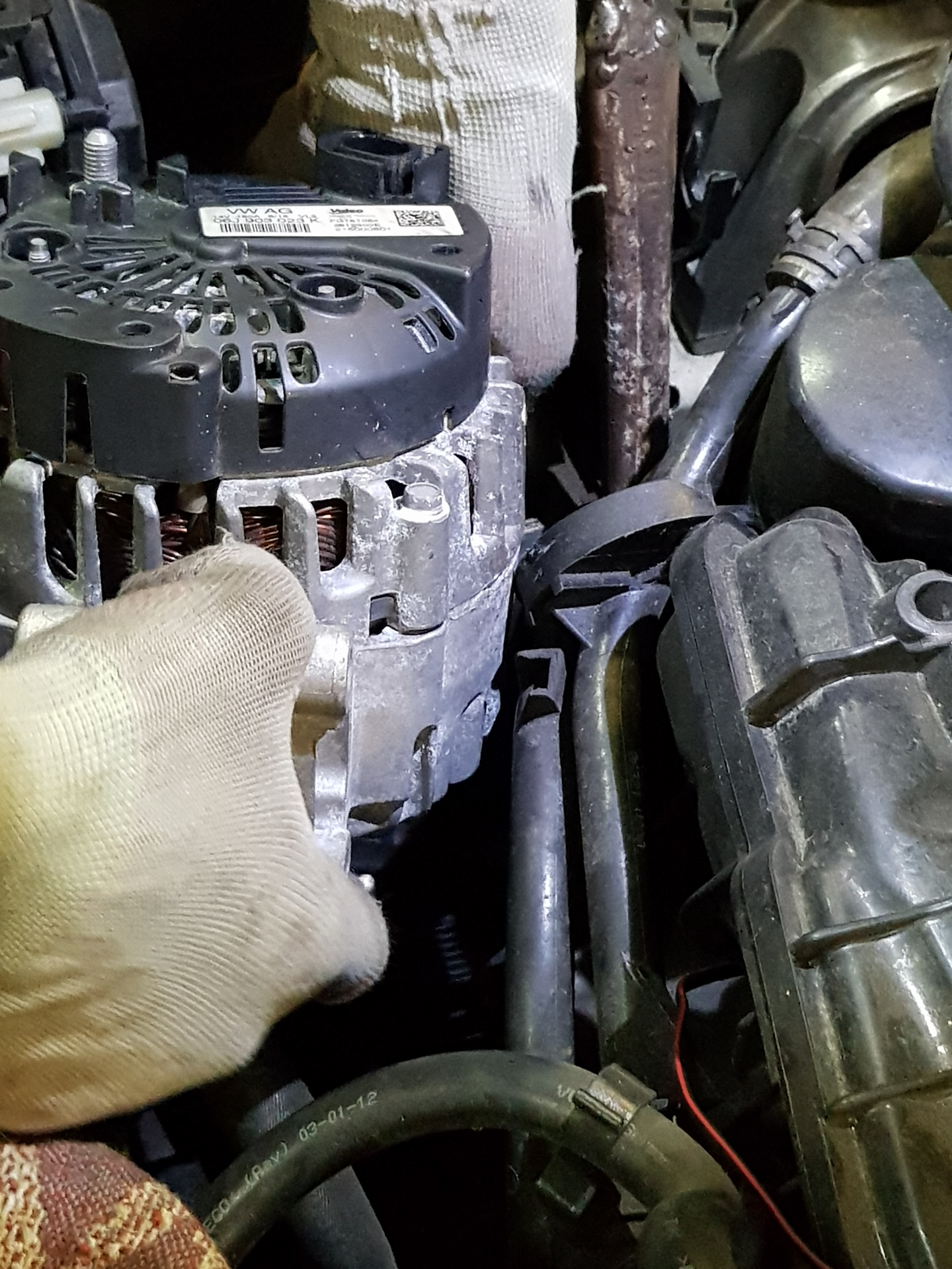

06J 903 023 K — генератор на 180А (MQB) 1шт.

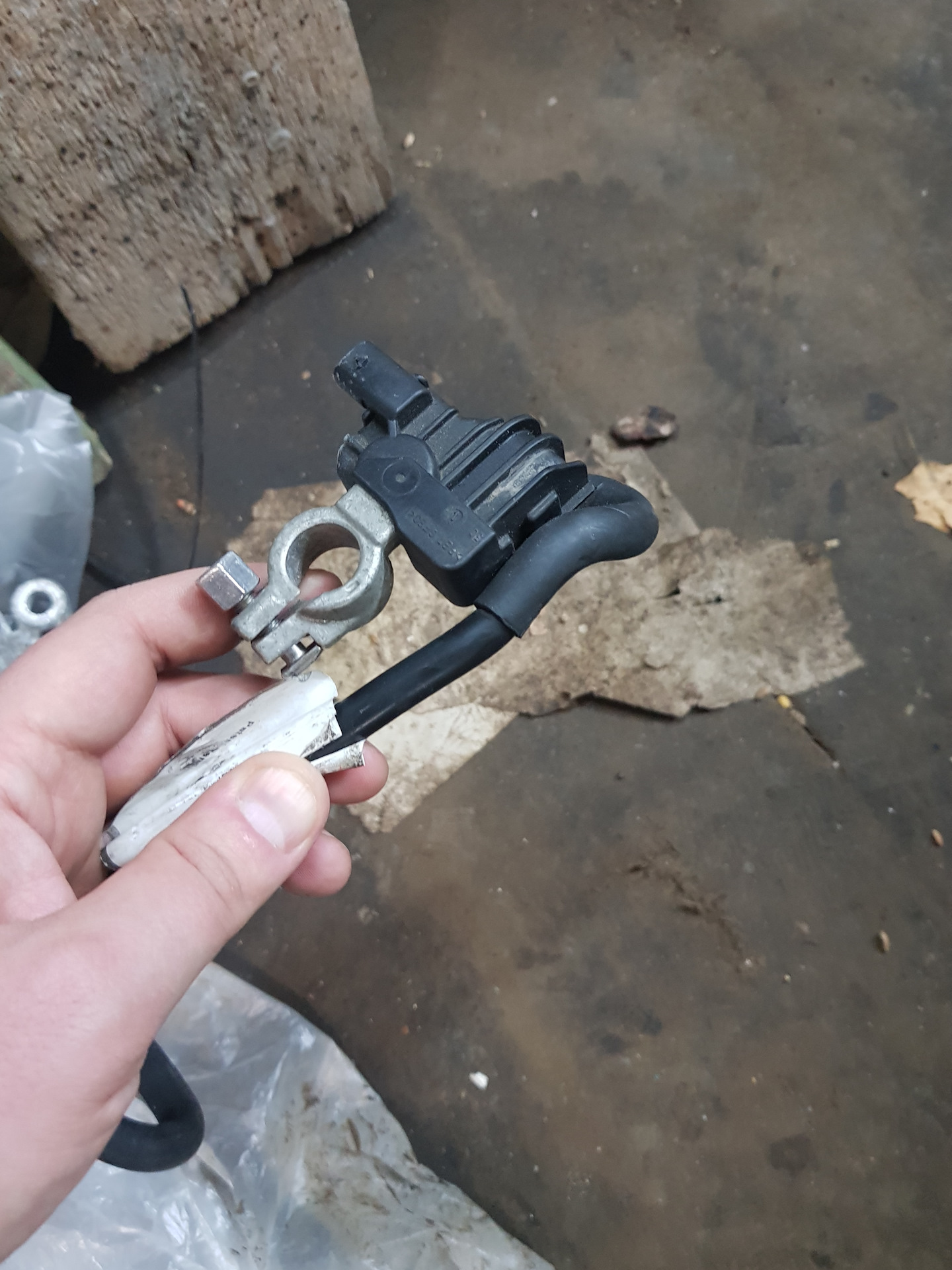

1K0 915 181 H — провод массы, он же датчик заряда АКБ 1шт.
4H0 973 702 A — разъём для провода массы, "папа" 1шт.

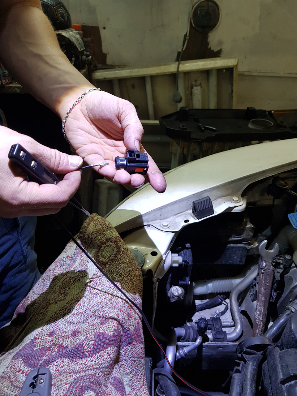

000 979 034 E — провод под разъём 1шт.
4D0 971 992 B — разъём для генератора, "мама" 1шт.
N 906 844 05 — пин в разъём генератора 2шт.
N 907 647 01 — пин в разъём гейта, "мама" 4шт.
7N0 907 530 BL (или иной) — гейтвей, поддерживающий управление по Lin
Прямые руки — 2 шт.
За установку спасибо lexys999

Провод массы с другим номером не подойдет? их несколько вариантов кроме H
не подскажу тут. давно уже ставил
Есть ли ошибка по клеме df после обновления
Нет, все штатно работает

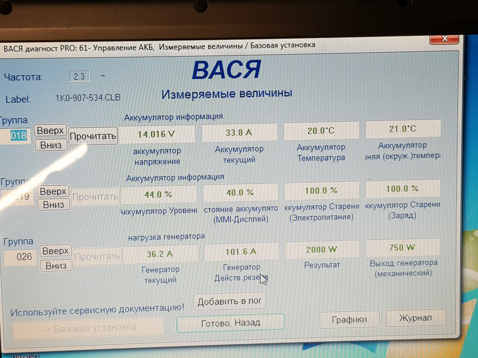

Добрый вам, объясните как понять — умный гена ? По сути если я правильно понимаю то клемма дает напряжение по нужности ? Что-бы не было типа перезаряда ?
Да, регулируеет заряд
То-есть теоретически такую клемму можно на что угодно поставить и получится "умный гена" ?
нет конечно. сам генератор иной изначально

Серег а у нас сток гена на сколько?
140
Сколько обошлось под ключ?
Спасибо Серег полезная инфа! + в карму =)
С какой машины гена?
Подозрения на А7 окту. Но это не точно.
А у них у всех 180 или выборочно? Просто мне интересно какой у меня.
У меня система старт/стоп — наверное д.б.
при старт стопе должен быть 180 умный думаю
Красава! А у меня тоже было вырубало. Но как поменял аккумулятор на более емкий теперь все ок =)
у меня вебаста его подсасывает постоянно(
аа понятно у тебя получается он заряжается. У меня не успевает =)
Нужная весчь! сам езжу не нарадуюсь)
А что с ним лучше ртс греет?
Много потребителей работают одновременно)
Да это понятно. Рст же умный если видит запас греет сильнее по идее.
Когда греет ртс остальное отрубается нафиг) по крайней мере у меня было так)
