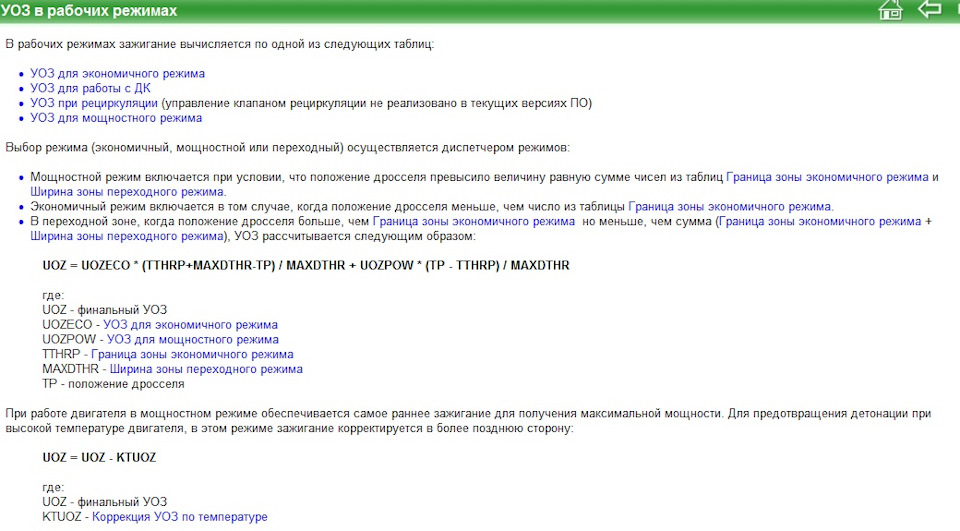

Расчет углов опережения зажигания (УОЗ), например, на блоке Январь 5.1 выглядит так:
Как он выглядит на блоке Патрола- знает только Ниссан.

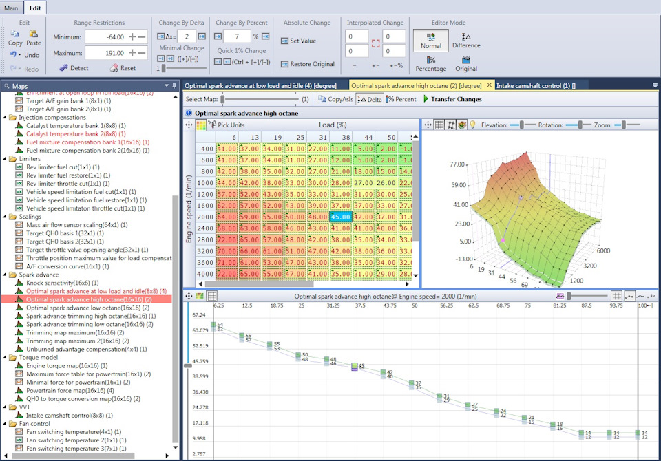

Для редактирования УОЗ на атмосферном двигателе нам потребуется внести изменения в 2 типа карта и 6 разновидностей карт УОЗ для разного режима езды и bank 1 и 2.
Для начала вносим изменения в карты холостого хода и работы на небольшой нагрузки, поднимая угол на +2 градуса и немного ровня кривые.
Правка УОЗ:
Такая правка позволит нам увеличить КПД т.е. увеличить мощность и снизить расход за счет более оптимального угла.
От стока этот параметр всегда подбирается и составляет + 1-3 град для атмосферного мотора.
Дальше, с учетом того, что я езжу только на 98 бензине- правим УОЗ по топливу ("Optimal spark advance high octane"):
Не забываем, что скорее всего ЭБУ будет использовать 2 карты при работе на закрытом цикле и использовать только карту "Optimal spark advance high octane" для работе на открытом цикле совместно с настраиваемыми параметрами обогащения.
Поэтому карту "Optimal spark advance high octane" необходимо увеличивать в первую очередь т.к. она влияет на весь мотор в целом, а только потом УОЗ для холостых и небольших нагрузок.
Пока сделано и откатано 8 прошивок с разными углами. Оптимальный пока +3.
