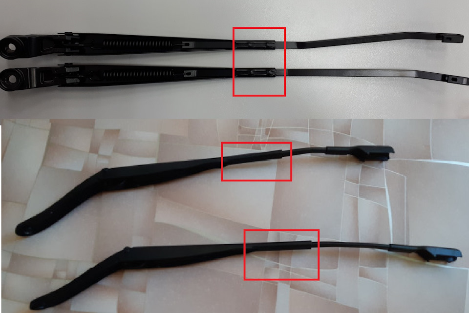

Как избавится от поводков (рычагов) стеклоочистителя + щеток с креплением VATL5.1.
Очень много информации на просторах интернета, но нет 100% остаточного результата.Решил собрать все в кучу.
288817770R/288816518R или 288811609R/288867565R это поводки под крючки дорестайла. Но цена ой ой ой.
. Не пробовал, но цена как у гибридных(((
Дальше что подходит но стоит меньше)))
30365 — Поводок стеклоочистителя RENAULT LOGAN SANDERO правый ASAM
30364 — Поводок стеклоочистителя RENAULT LOGAN SANDERO левый ASAM
32132 — Поводок стеклоочистителя RENAULT LARGUS левый ASAM
32133 — Поводок стеклоочистителя RENAULT LARGUS правый ASAM
BK71502 — Поводок стеклоочистителя RENAULT LOGAN/SANDERO/LARGUS комплект BRECKNER
MR1547875R — Поводок стеклоочистителя RENAULT LOGAN SANDERO правый MANOVER
MR1547876L — Поводок стеклоочистителя RENAULT LOGAN SANDERO левый MANOVER
21235205065 — Поводок стеклоочистителя ВАЗ 2123 (Chevrolet Niva) перед — вроде нужно рассверливать!

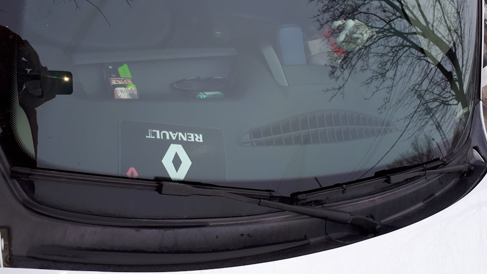

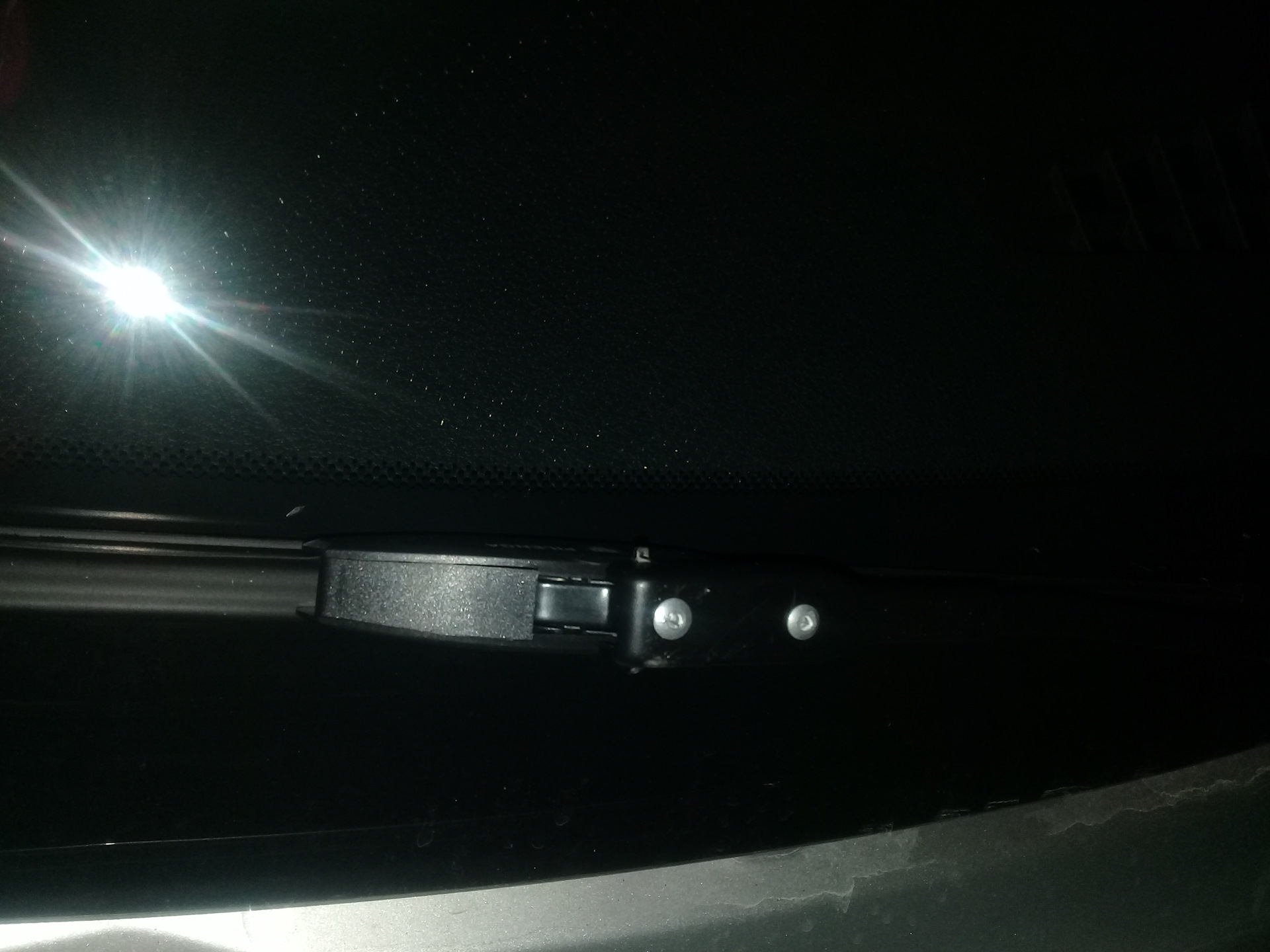

Теперь не надо думать где щетки покупать-любые под крючки. У меня ПИЛЕНГА по 230 р за штуку-ходят уже полгода все ОК
старые крепления снимал? или на них ставил. с фото не понятно
старые не снимал-переходники приклепал прямо на них.Верх щетки приподнялся примернона 5 см-обзорность стала еще лучше. И водительскую поставил 65 см.Если снять старые крепления, то и пассажирскую щетку надо на 5 см длиннее.

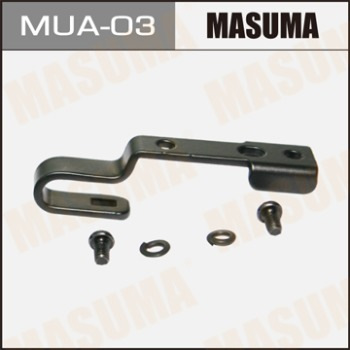

MASUMA MZ 690204 цена вопроса 146 рублей. Брал на автодоке или в экзисте не помню точно

проще купить переходники МАСУМА за 160 р под крючки и все. кому интересно пишите. скину артикул и фото.
Артикул в студию
Asstas
Всем интерестно. Кидай сюда или в личку.
Asstas
Наверное ты не понял! Нам не нужно дворник на крючок подгонять. У нас вообще нет крючков.
Asstas
Привет. Скинь артикул

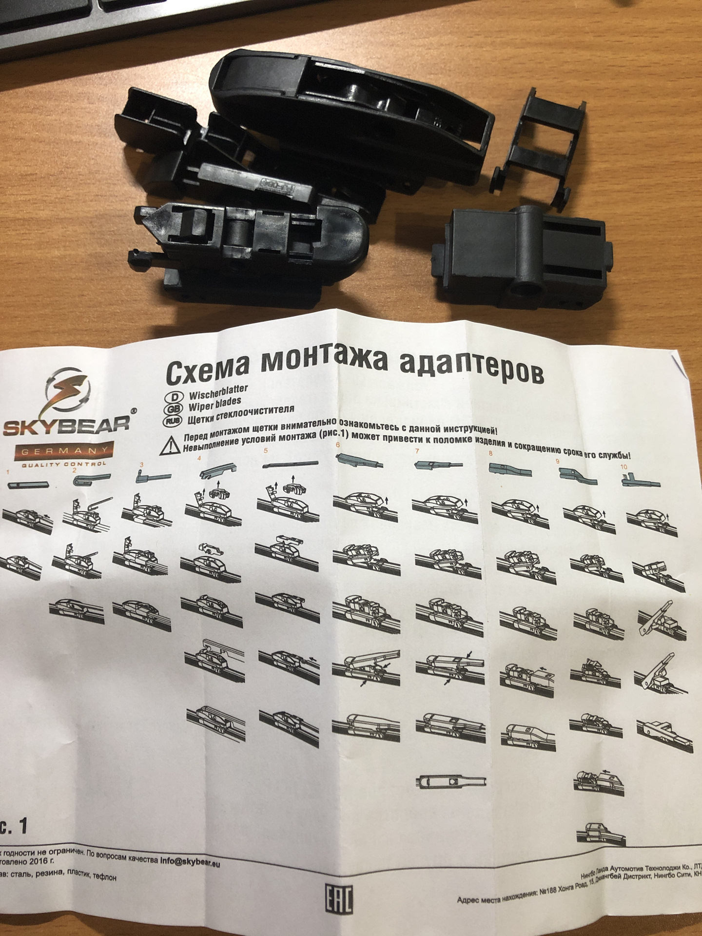

а еще лучше взять и глянуть вот эти щетки skybear.eu/catalog/schetkistekloochistitelja/ сразу идет полный комплект для любых байонетов, ценник в автодоке и тд очень гуманный, у меня пара вышла за 600 рублей всего…
качество однозначно лучше стока
На вашем логане крепление valt 5.1?
Ага((
Интерестно
invait
Ага((
Я так понял в комплекте этих щёток есть специальный переходник под данное крепление?
Вот что идет с мануалом
Это получается переходник под цифрой 6?
Ага
Charon666
Неа не он

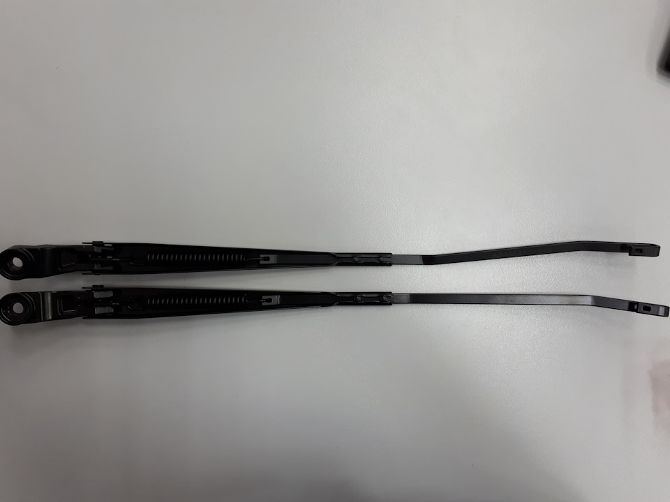

30365 и 30364 Лучше не покупать (имел горький опыт) с левой стороны вообще не прижимает щетку!
Я именно их и взял!))))) будем пробовать. Но есть дилемма. Они разные и по разному согнуты! Какой куда не разобрался. Заказал по 2 шт. что бы поставить может 2 левых или 2 правых.
Правый будет нормально тереть и один и второй. А на левую сторону ни один не подходит.
