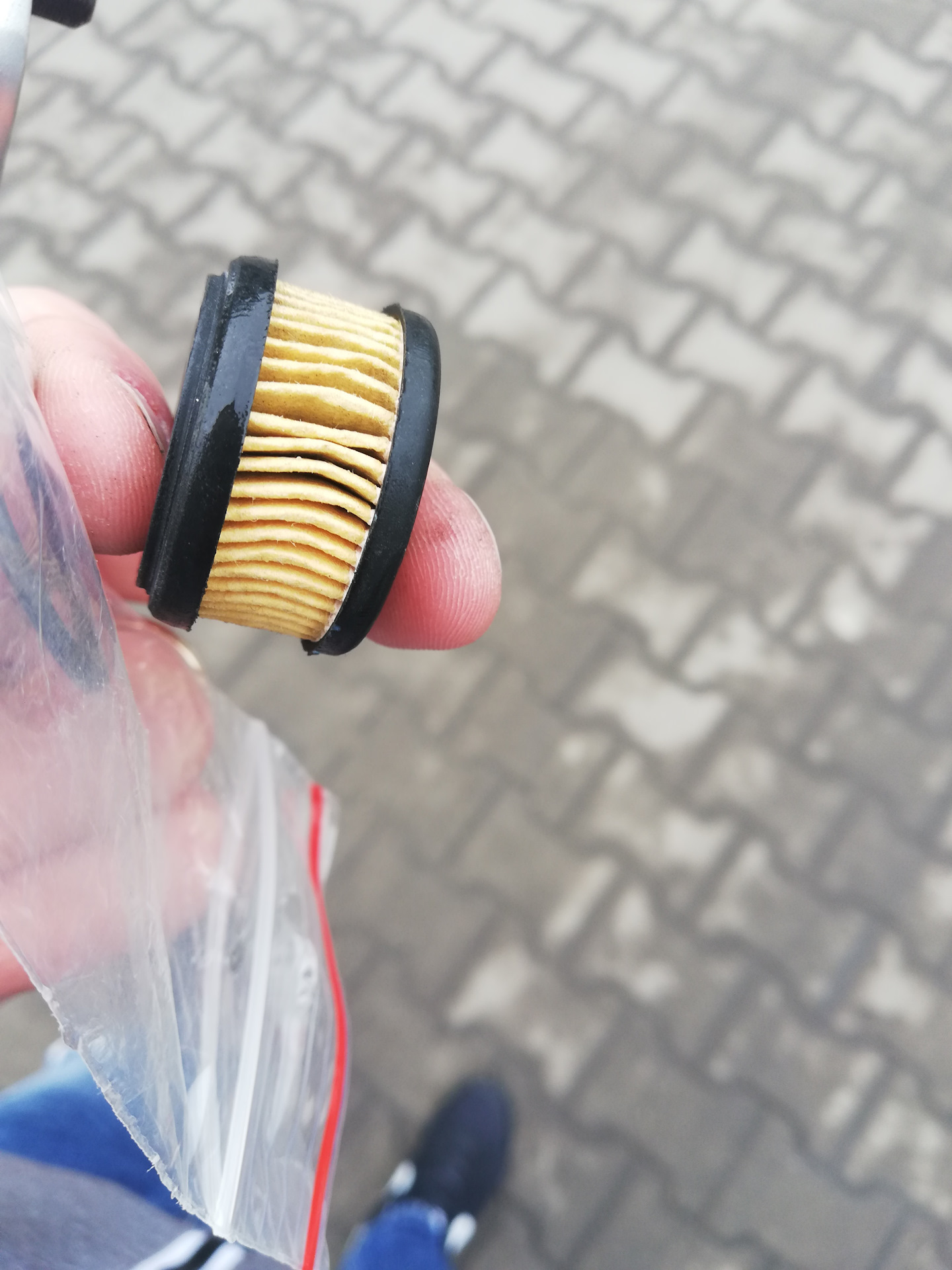

Пришло время сделать вторую замену фильтров ГБО.
После первого ТО с гарантии я решил добровольно сойти и менять фильтра сам.
На этот раз пробежал я уже 21тыс.км от прошлой замены.

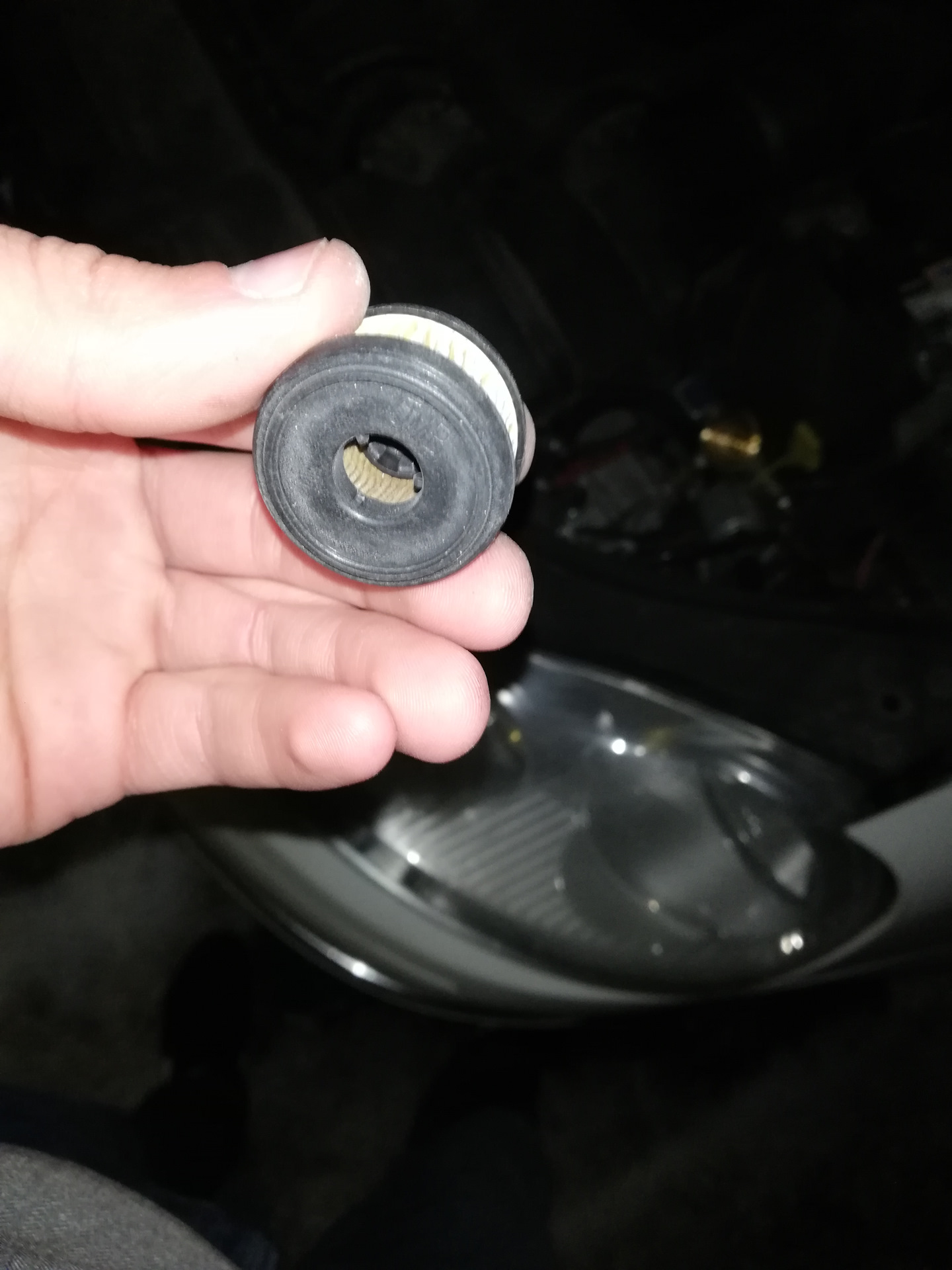

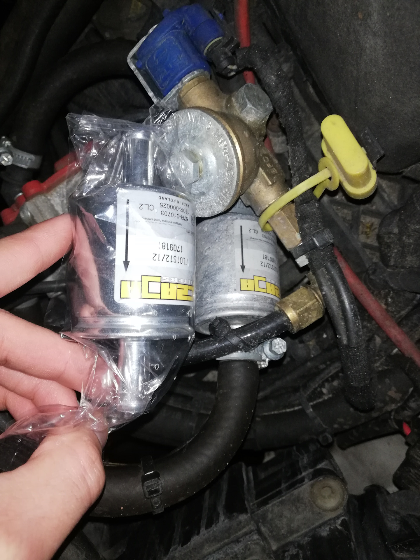

Ну и фильтр тонкой очистки

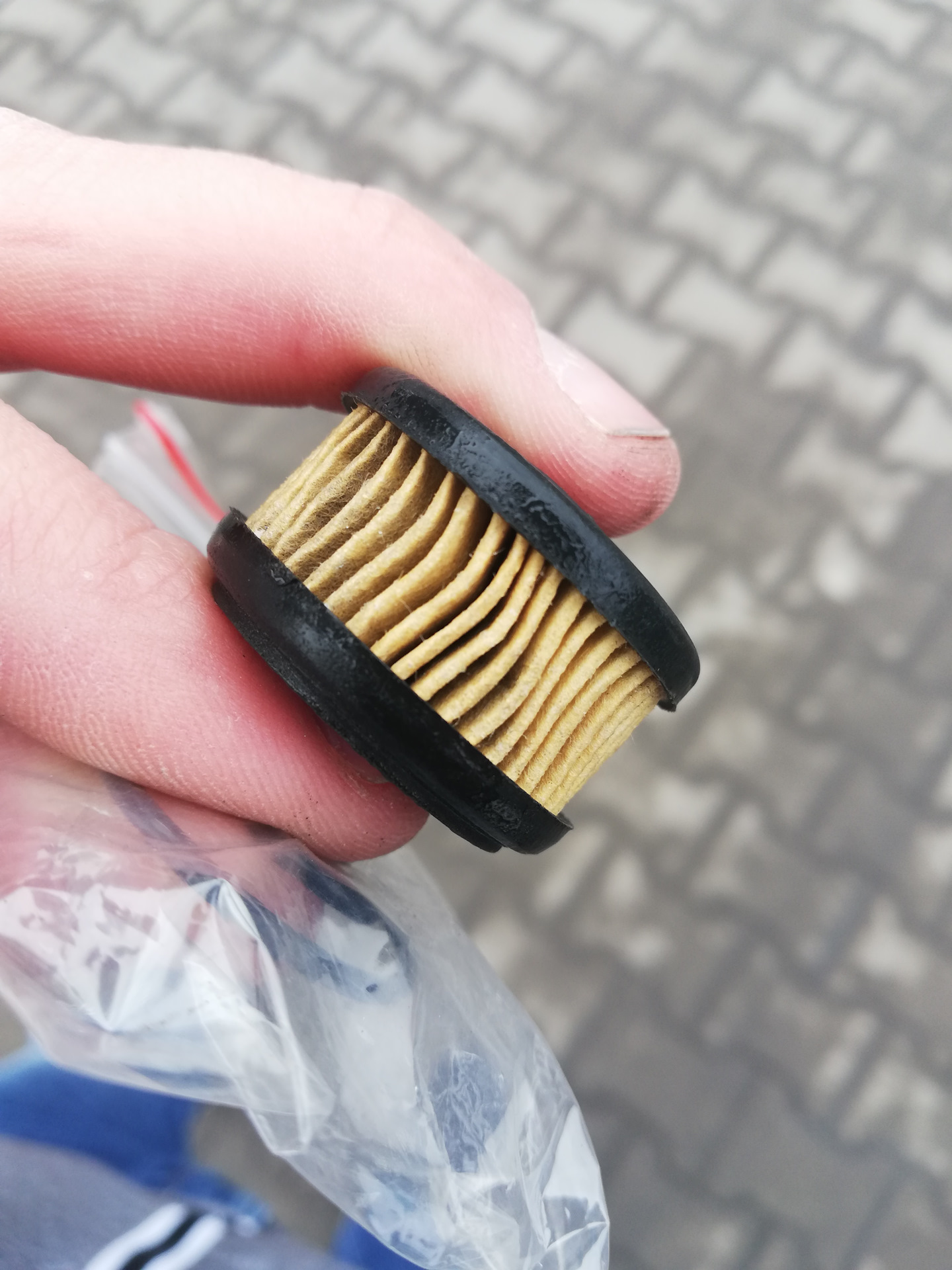

Запчасти на фото: FL01S1212
Качество газа радует, 21тыс.км и фильтр чистый…
Комплект 2 фильтров обошёлся в 4,3$, замена — 10минут.
Когда в сервисе "гарантийном" такая процедура стоит 32$. Учитывая что я удвоил пробег между ТО, то уже на самом сервисе сэкономил 60$!
Так в моем случае проще и быстрее сделать это самому…
