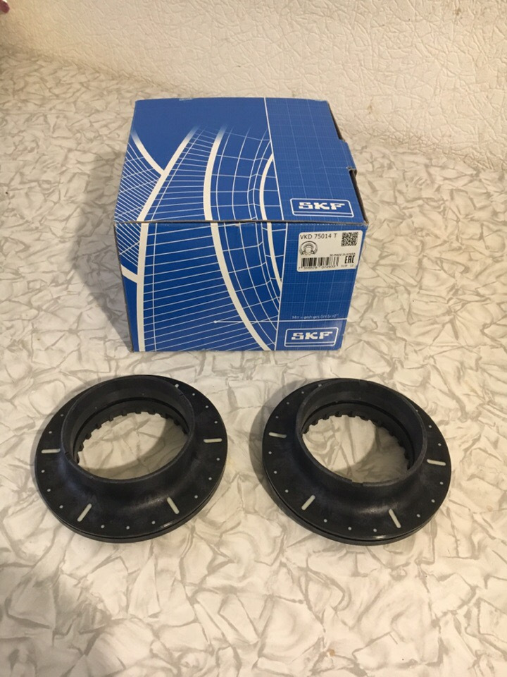

Опорные подшипники приобрел фирмы SKF, артикул VKD 75014 T, так как насколько я понял в оригинальной коробке данный производитель и лежит. Комплект SKF VKD 75014 T состоит сразу из двух штук. Обошелся в 498 леев (1910 российских рублей). По моей просьбе, при установке, по мере возможности мастер еще дополнительно их смазал.

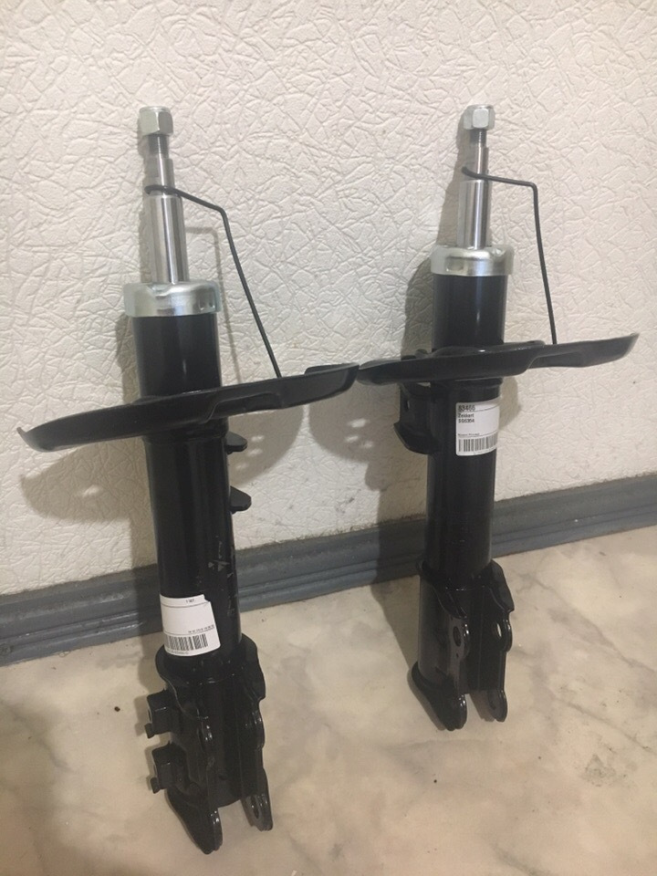

Далее по поводу амортизаторов. Решил по примеру нашего форумчанина uncle-Liao, кстати спасибо тебе огромное за советы))) попробовать фирму Zekkert, предварительно изучив по ним информацию. Обошлись они мне по крайне вкусной цене-100 баксов, так как заказывал у знакомого. Особых надежд на их счет не питаю, но хочу на своей так сказать "шкуре" лично сделать выводы по данным амортам. Артикулы:
Передний левый — Zekkert sg6353
Передний правый — Zekkert sg6354

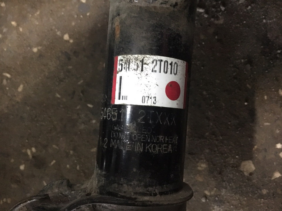

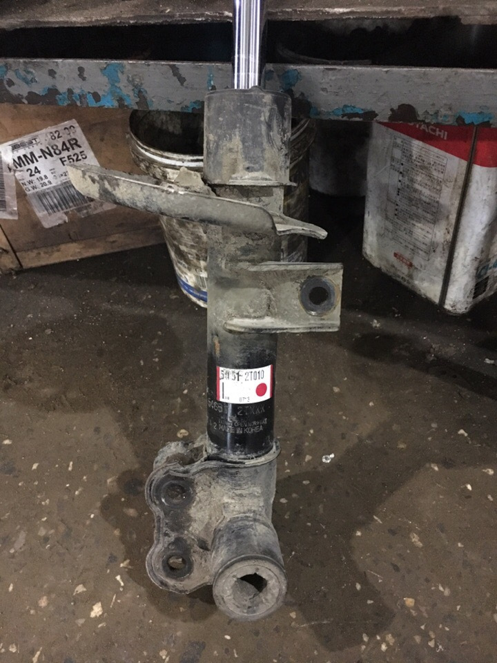

За работу по их замене взяли по 200 леев (770 руб.) за каждый аморт. Сели они на свои места как и положено, ничего рассверливать было не нужно. Кстати на машине еще стояли родные амортизаторы. Демонтаж показал что один из них совсем оказался мертвым, так как шток самостоятельно назад вообще не выходил, а второй был более менее живой.
Пыльники с отбойниками, а так же сами опоры(люстры) были в нормальном состоянии и я их менять не стал.

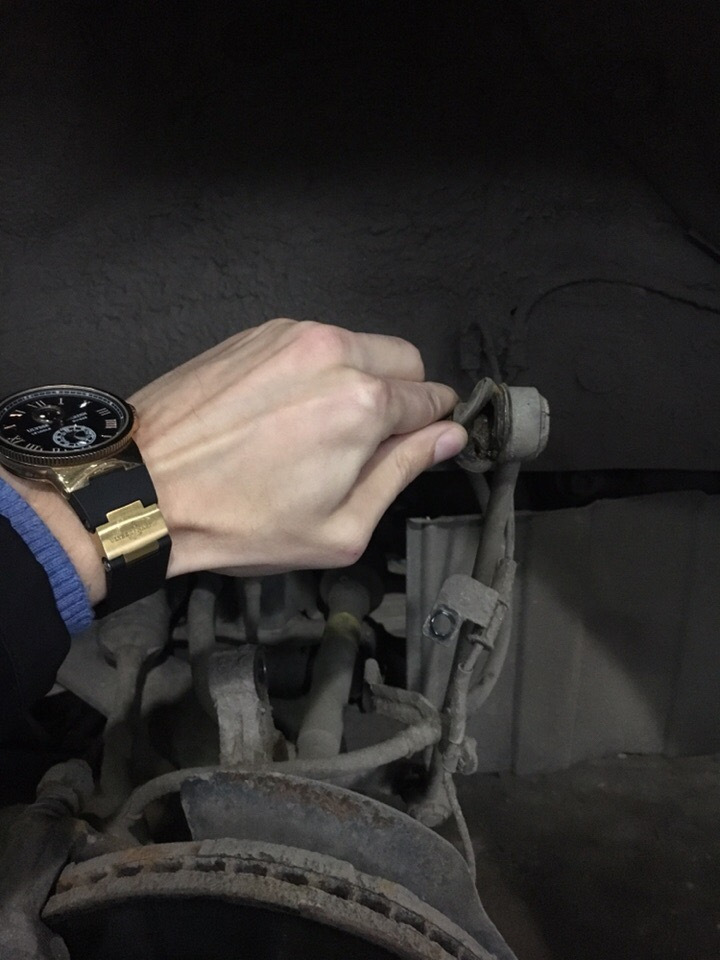

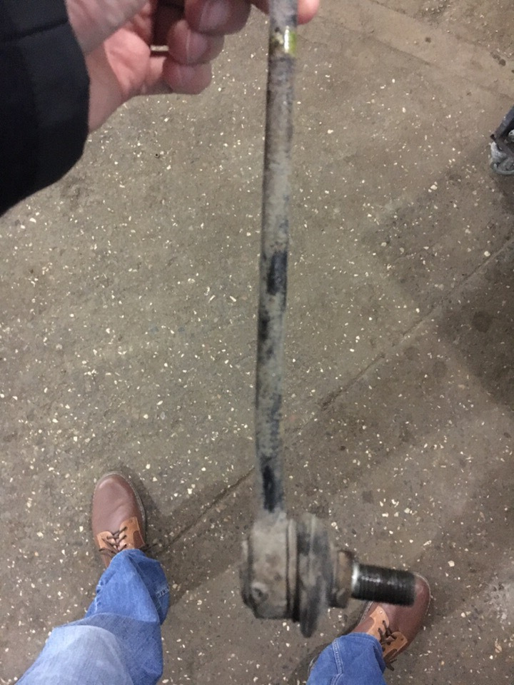

В ходе работы было принято решение заменить стойки стабилизатора, так как левая была слегка погнута (видимо от удара)+шаровая уже была порядком уставшая.
А на правой был порван пыльник что несомненно говорит о том что она просит замену)

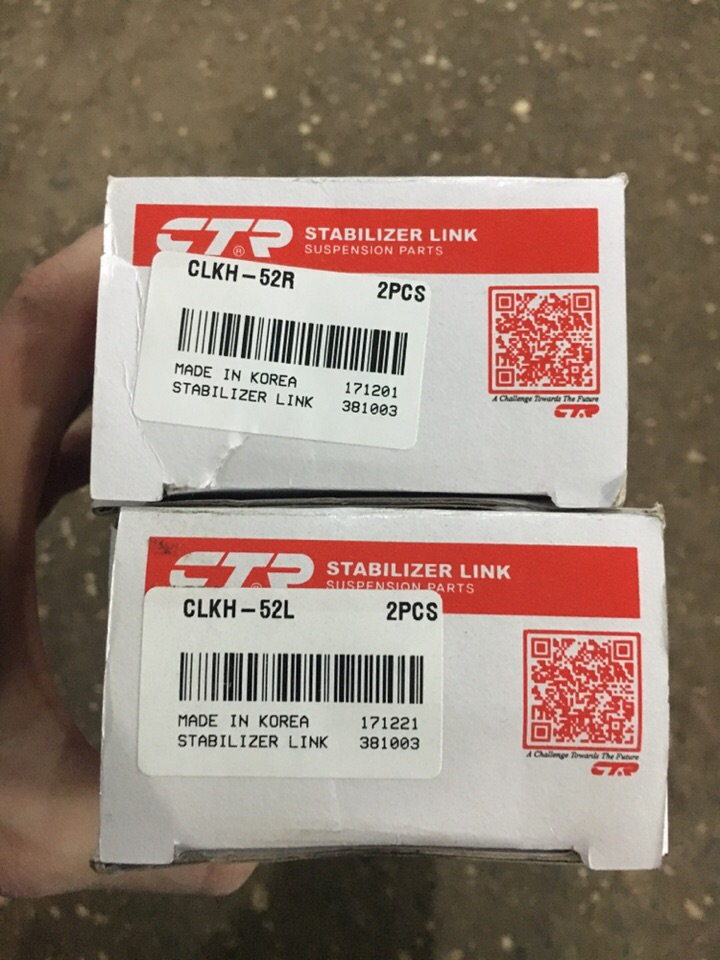

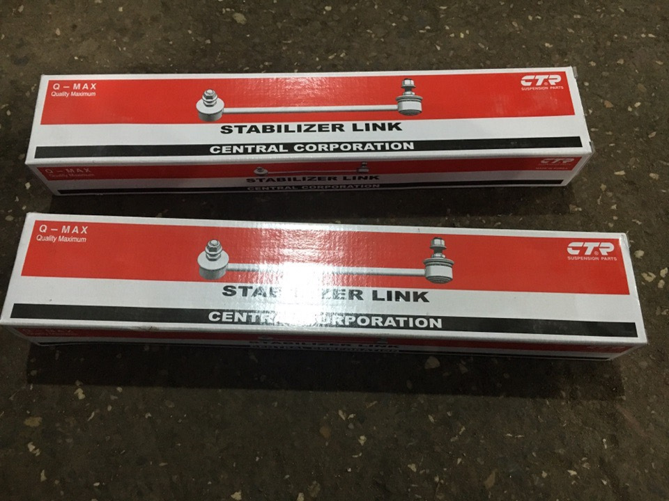

Купил стойки стабилизатора фирмы CTR, каждая обошлась в 200 леев (770 руб.)+60 леев (230 руб.) работа по замене каждой.
