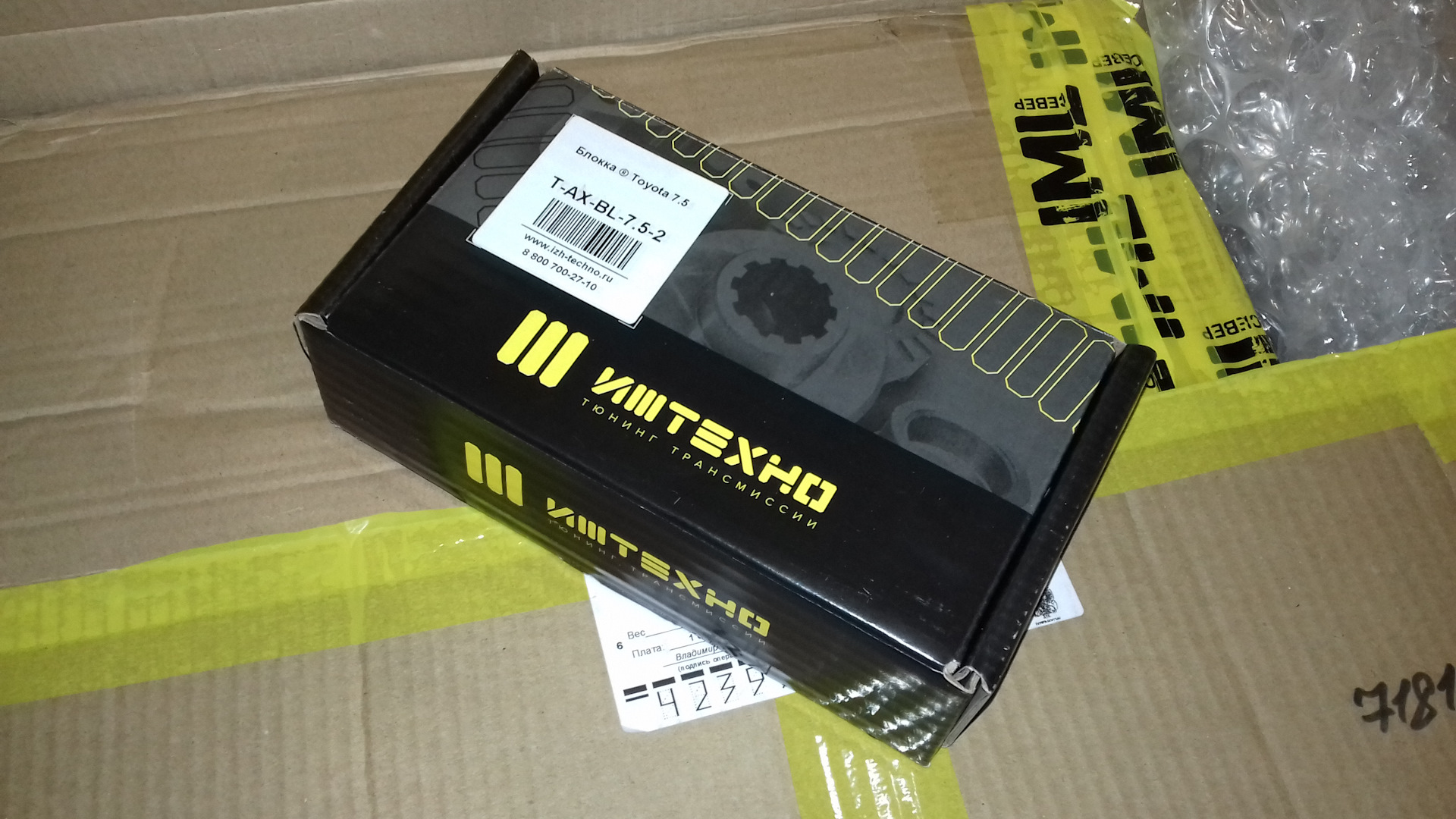

Изначально стоял вопрос какую блокировку выбрать.Выбирал между ЛСД и Торсеном.Недели две изучал тему.Совершенно случайно нашел в ютюбе видо о блокке от ижтехно.Далее пару постов почитал на драйве.Человек в своем посте описал с положительной стороны, мол отъездил сезон полет нормальный.Принял решение ставить именно от ижтехно.Плюсы простота установки, цена (14800), не бу (как в случае LCD или Торсен)

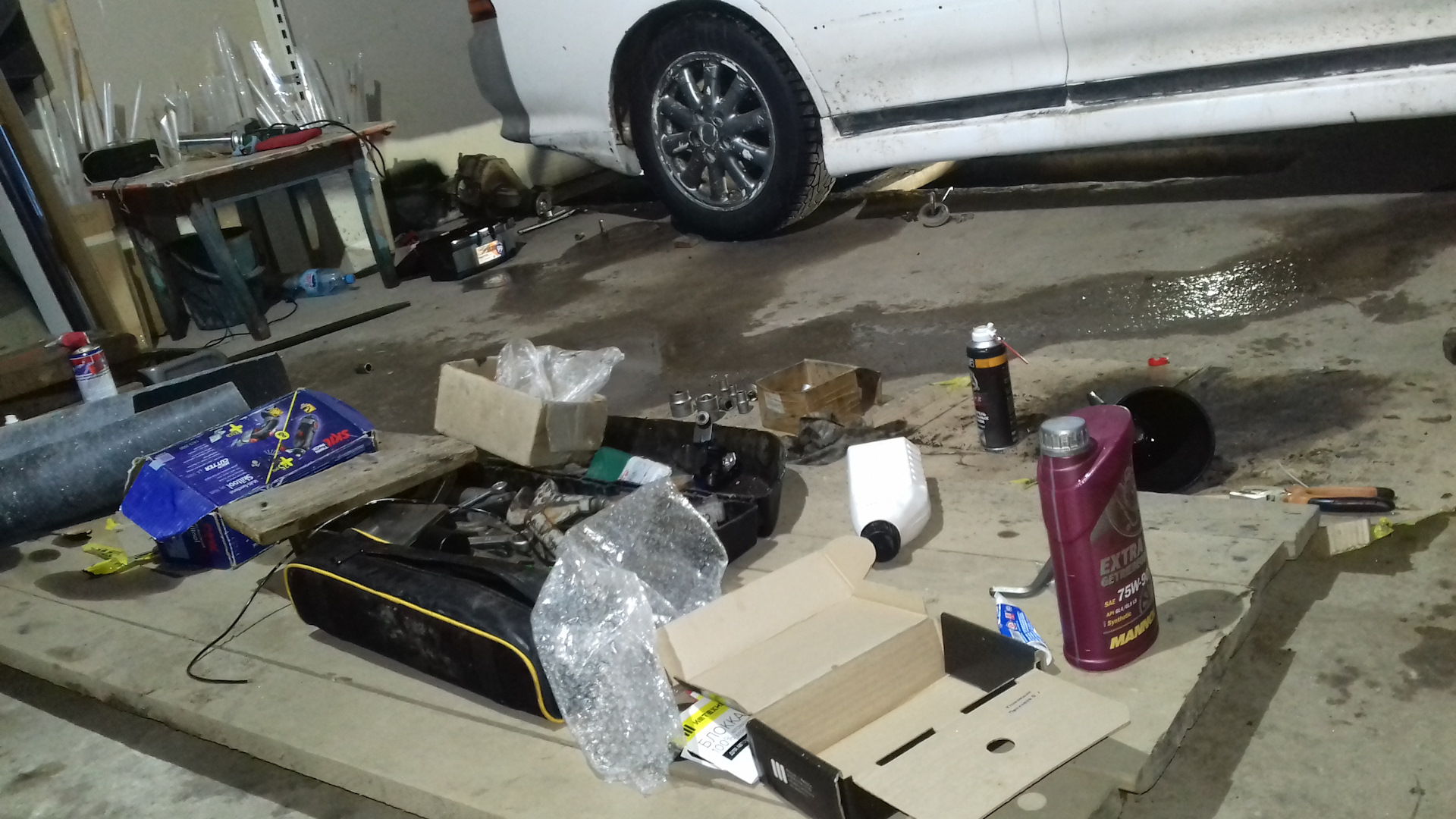

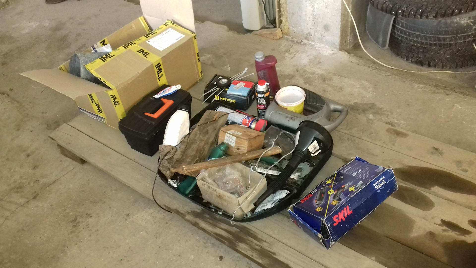

Для установки вам понадобится
1.Ключи и головки
2.Шестикранник на 12 (задняя подушка на подрамнике)
3.Герметик

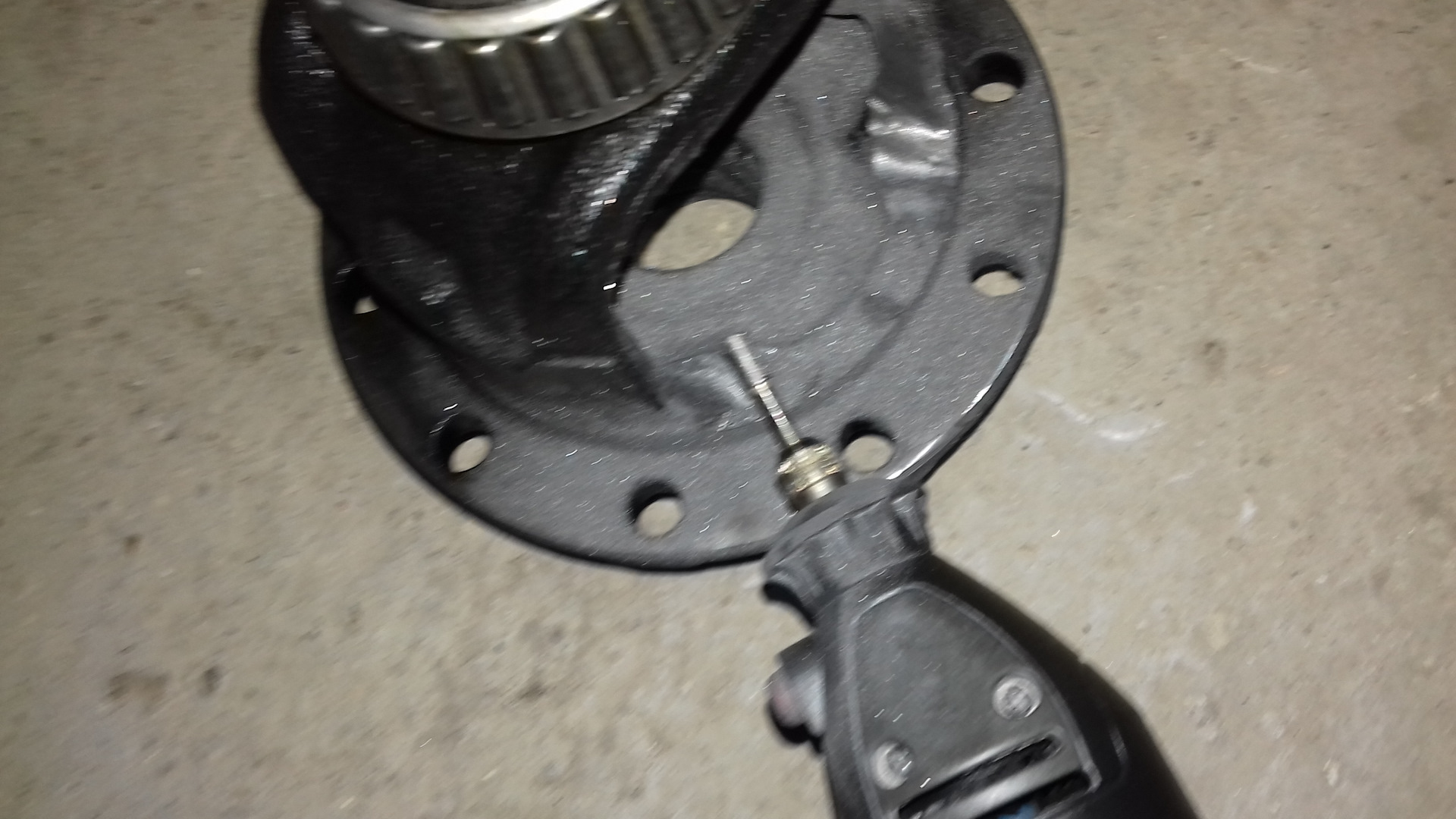

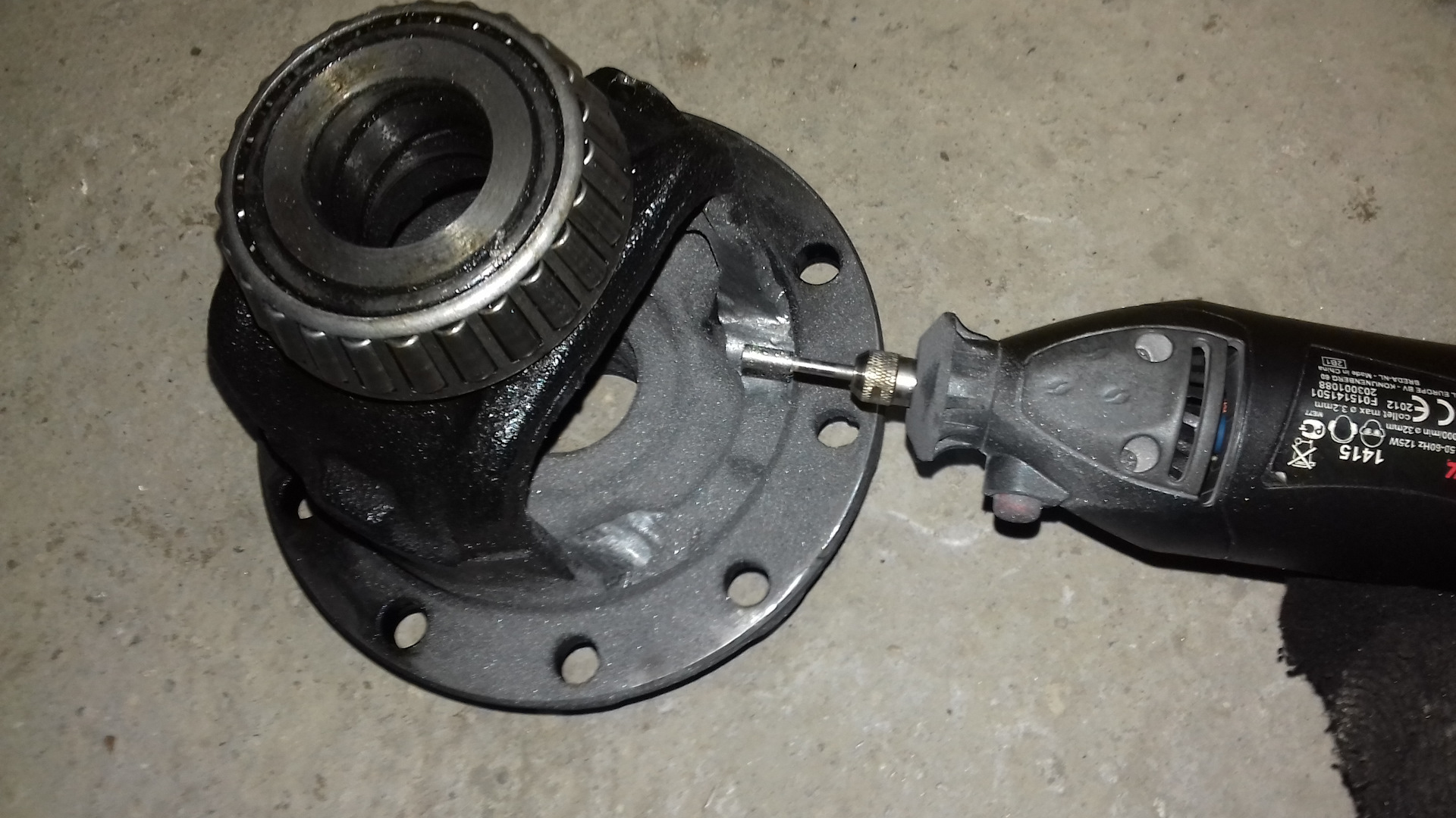

4.Бор машинка или дремель с насадкой (Возможно подойдет что-то другое.Нужно будет чуток подпилить корпус редуктора см. фото)
5.Масло 1 литр GL-5 (если у тебя редуктор 8 дюймов, то 1.2 литра)
6.Проволка что-бы подвесить кардан к глушителю
7.Маркер белый для того что бы поставить риски на кардане, приводах, шестернях.
8.Домкрат тойтовский (если будешь снимать редуктор один, что бы упереть редуктор снизу когда будешь откручивать болты.Очень удобно
9.При желании можно заменить сальники
10.Посуду куда слить старое масло с редуктора.

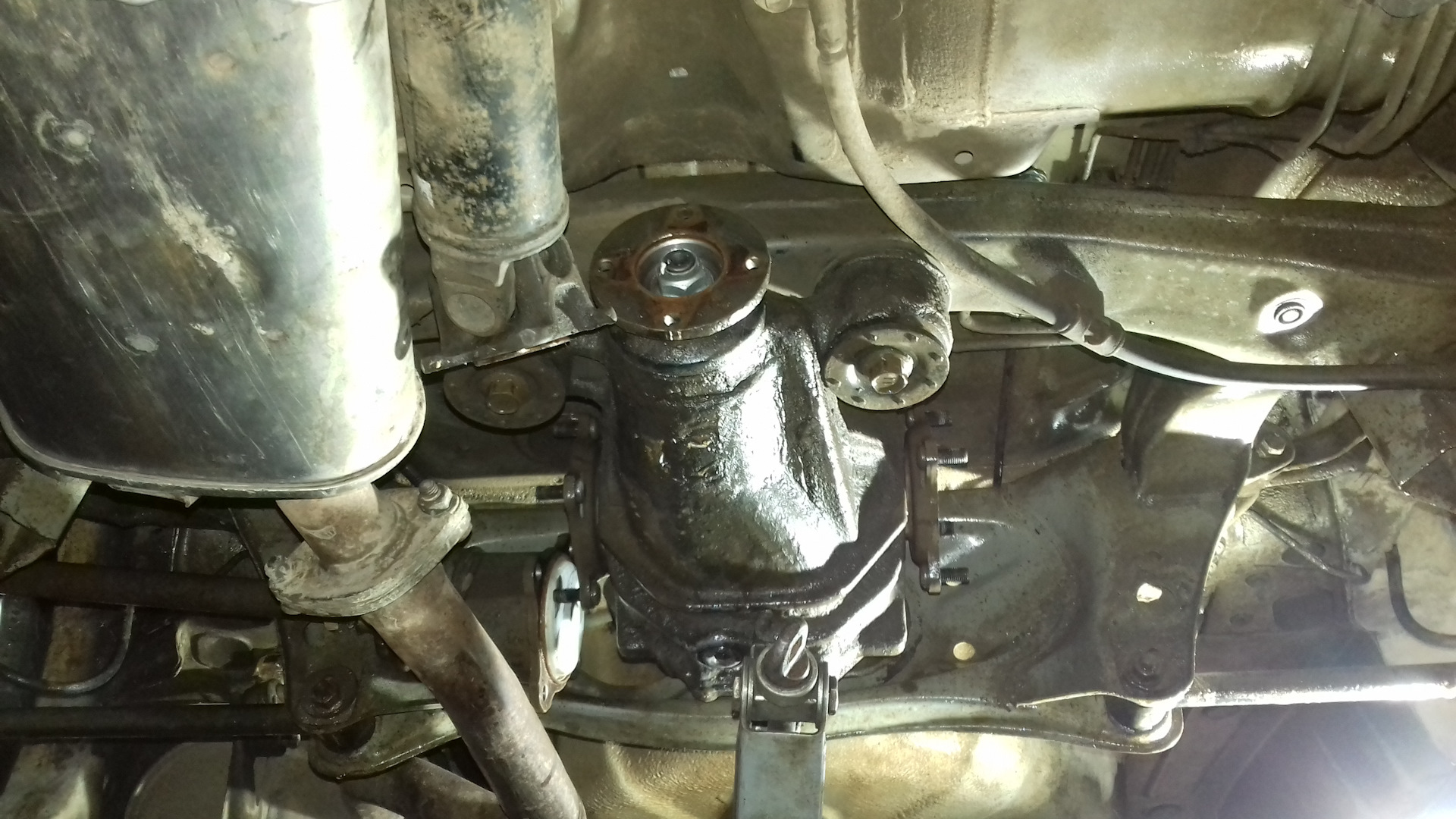

1.Для начала сорвите все болты на кардане, приводах и редукторе.
2.Далее я бы посоветовал подвесить машину что бы колеса свободно вращались в воздухе, так как когда откручивал кардан было напряжение в соединении с редуктором (под весом машины).При сборке в любом случае нужно будет подвешивать.

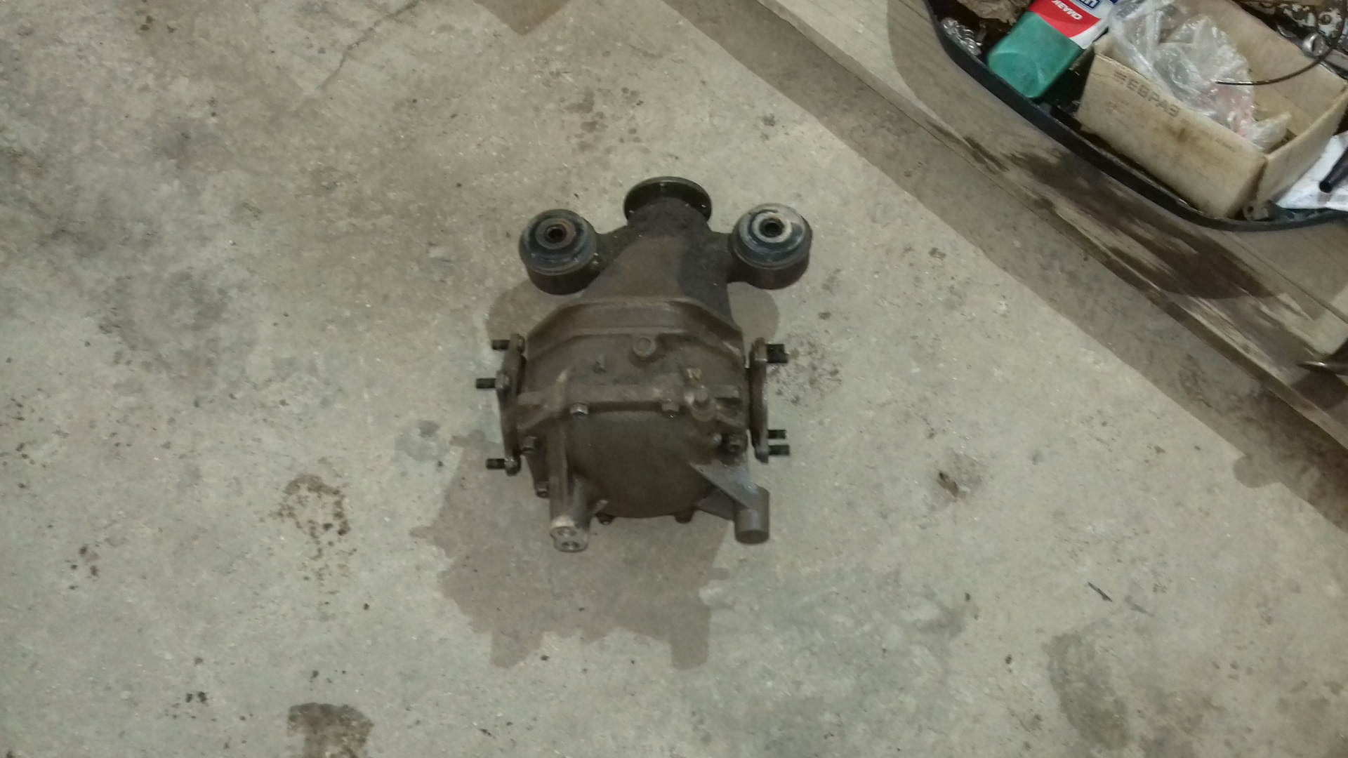

3.Поперек ямы ставим доску, на доску домкрат.Домкратом упераем.Откручиваем две передние подушки и заднюю.Далее откручивая домкрат постеппено снимаем редуктор.

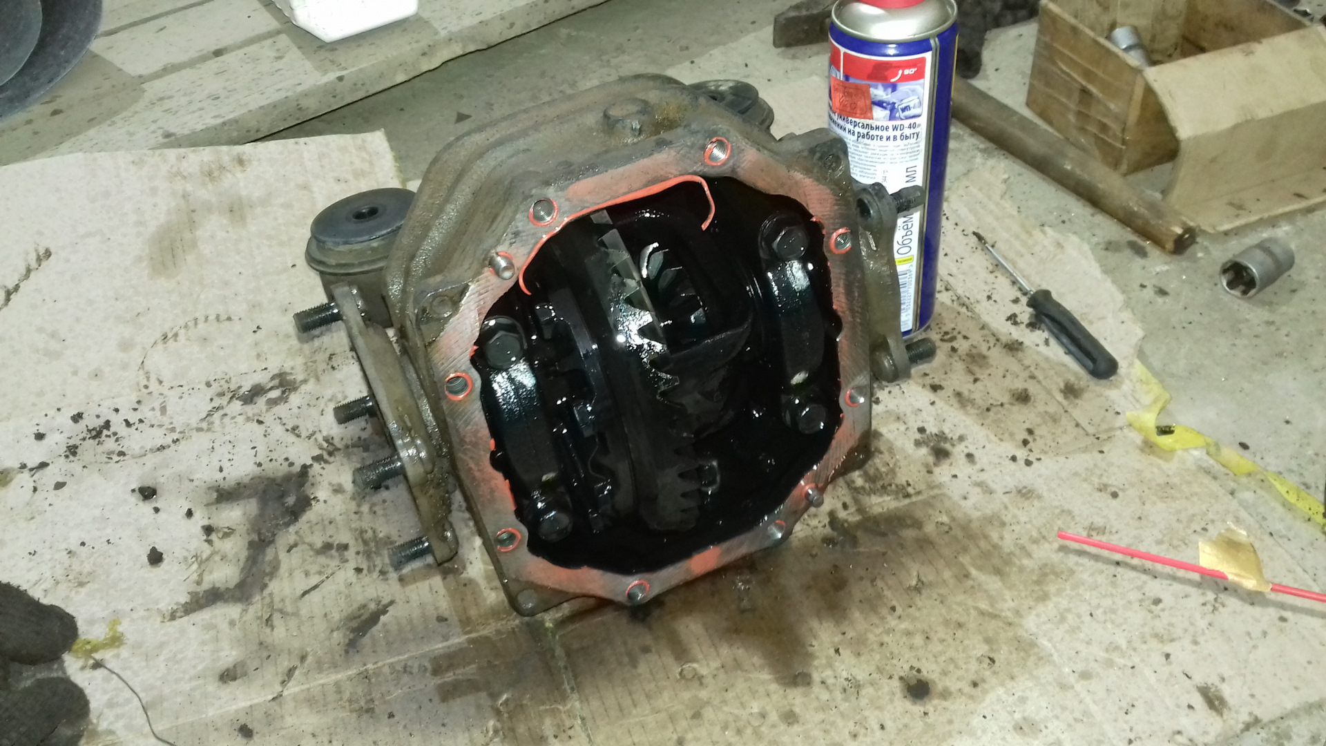

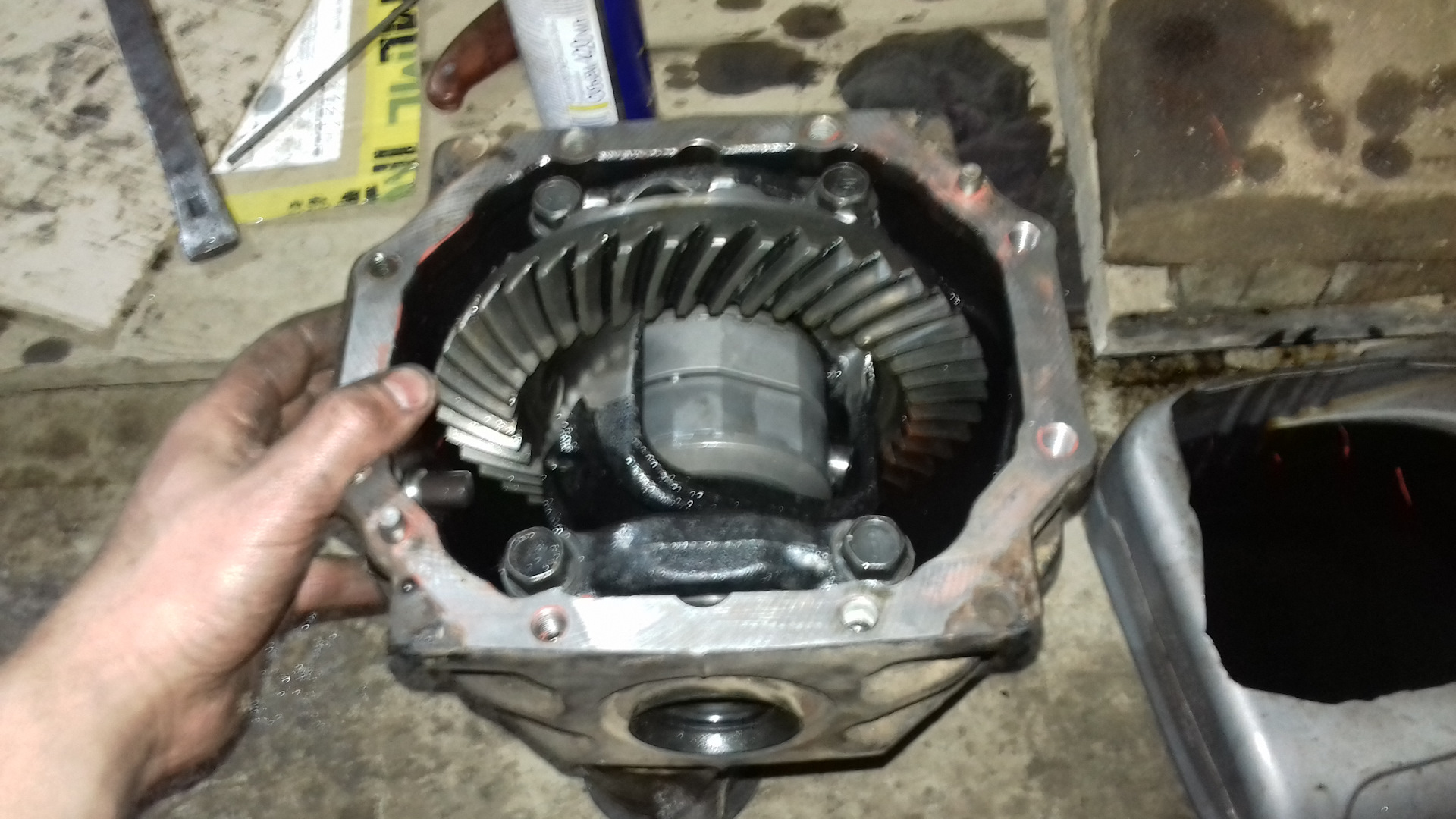

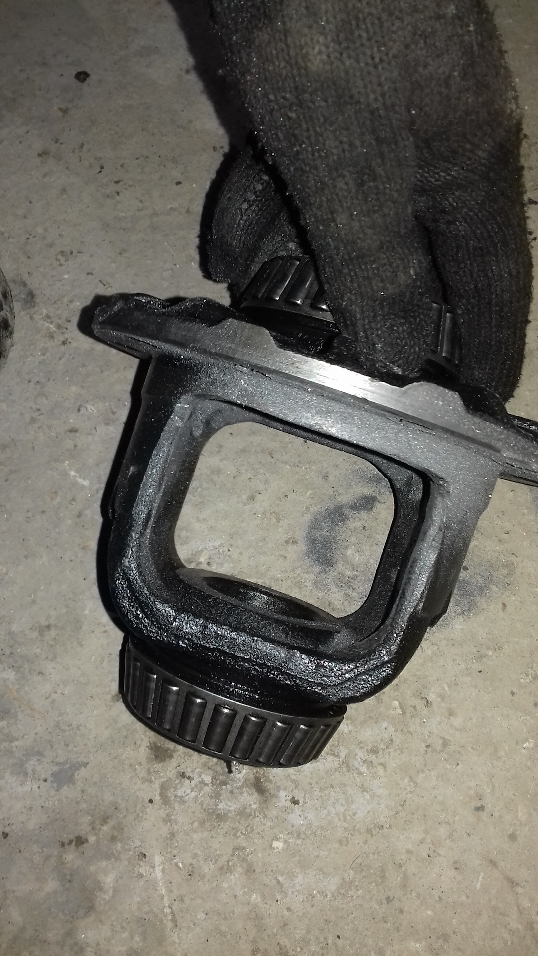

4.Вскрываем редуктор, сливаем масло, смываем все очистителем карбюратора.

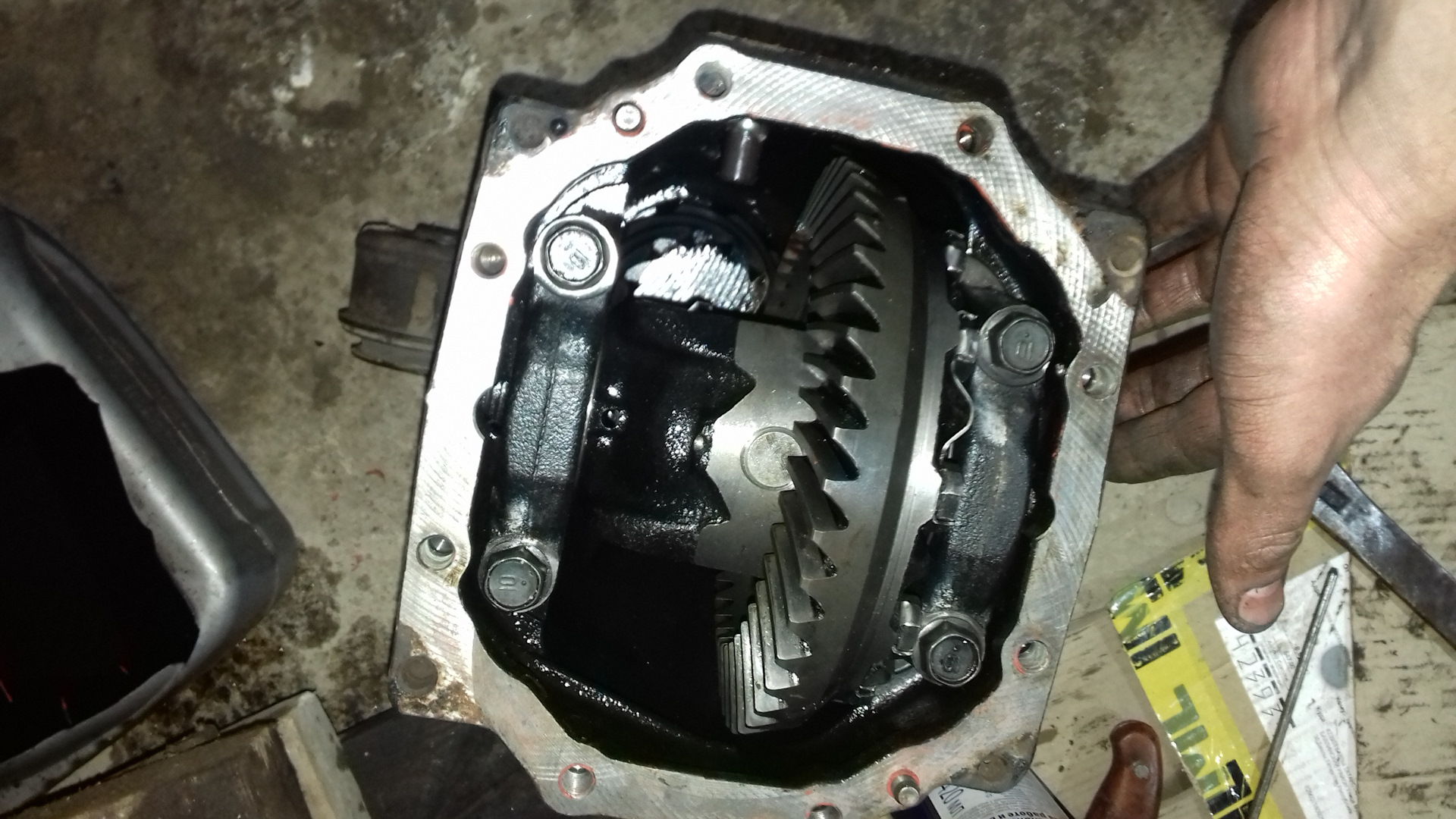

5.Важный момент — маркером ставим риски на главной паре.
6.На всякий случай посмотрите на главной паре какая у вас пара.Там выбито.У меня 3.9

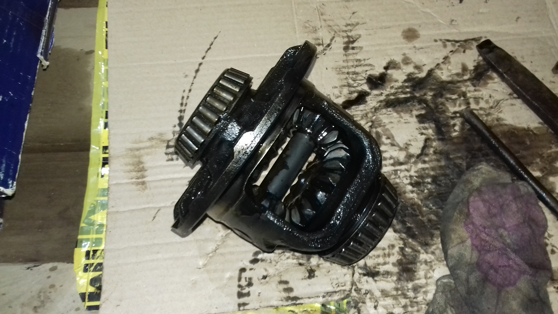

7.Когда будете выбивать палец сателитов, то не не забудьте выбить штифт.

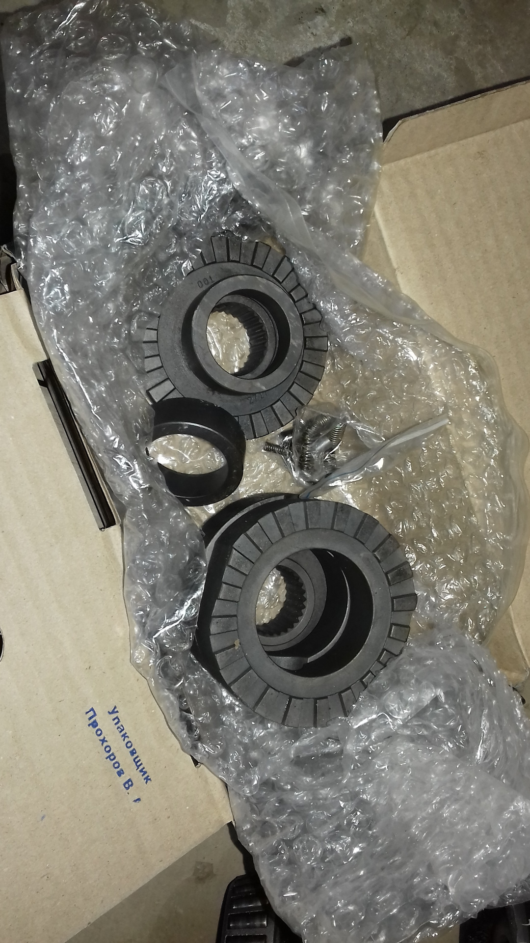

8.Вообщем как разобрать разберетесь сами походу дела.Обратите внимание на фото как я снял дремлем часть "окошка" редуктора.Это нужно для того что бы всунуть туда блокку.Как поставить блокку подробно описано в инструкции.Там ничего сложного.
9.В комплекте идут пружинки большие и маленькие.Я маленькие не ставил по совету камрада.С его слов без маленьких пружинок звук щелчков на много тише (у меня щелчков не наблюдается)
10.Далее собираем, сажаем на герметик, заливаем масло.Ставим
