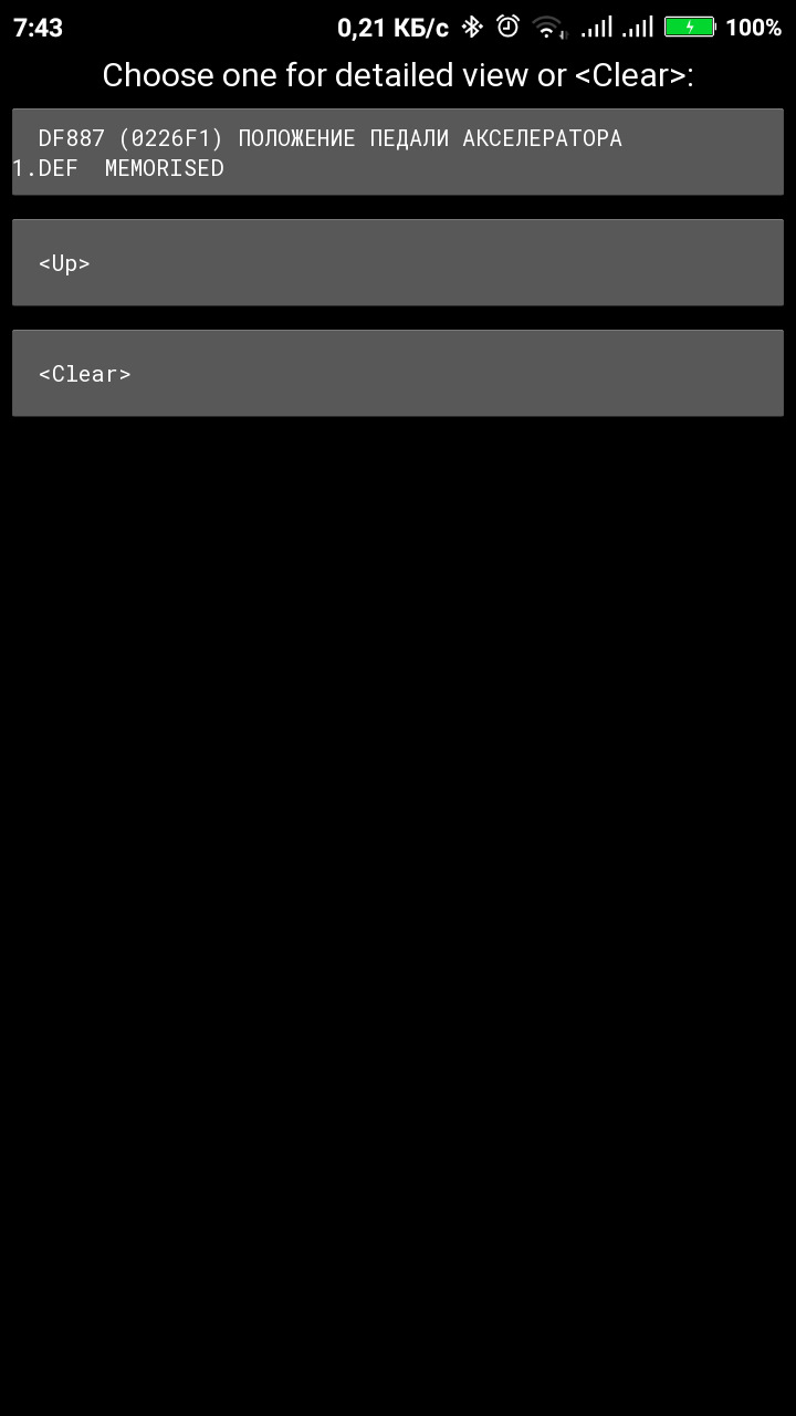

Запускаю РуClip.
Вижу ошибку в блоке впрыска по педали газа
Запчасти на фото: DF887

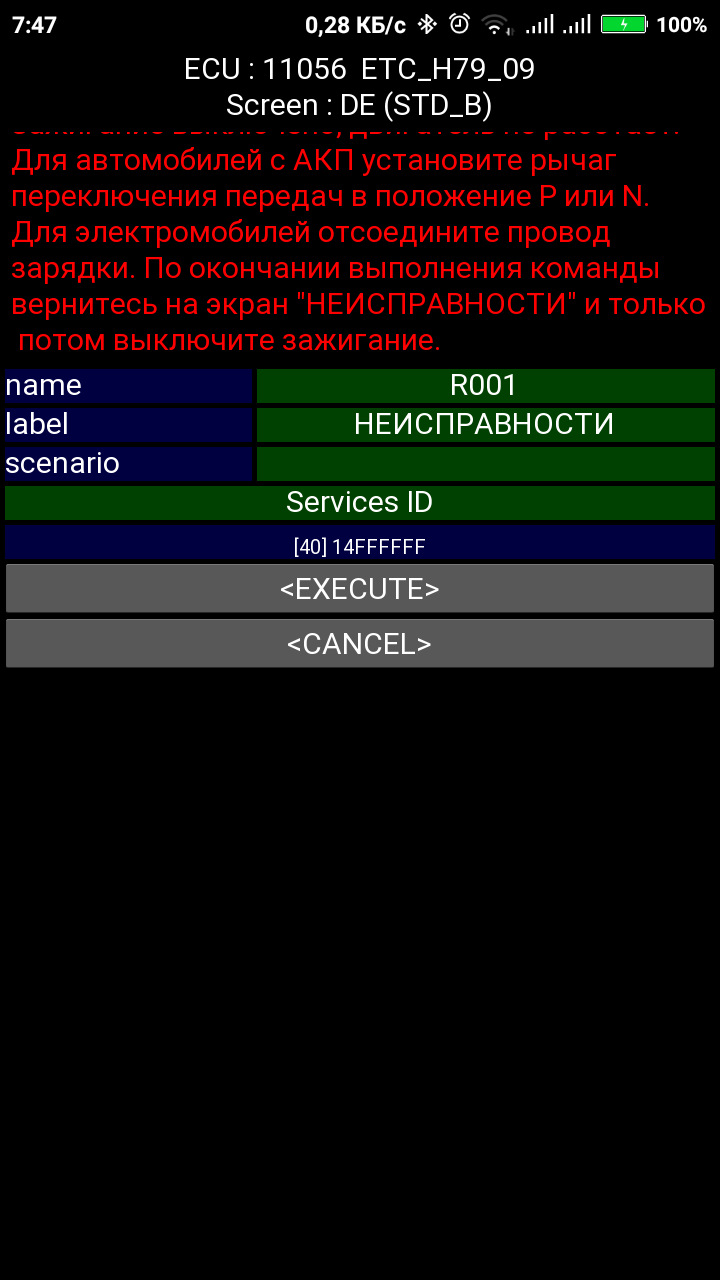

и неизвестную ошибку в блоке полного привода
Запчасти на фото: H7909
Подскажите по ошибке блока полного привода, чего это?

У меня была такая ошибка отпал провод от мотора включения привода.
Как я понимаю, если бы отпал, то перезапуск привел бы к повторному появлению пилы и отключение полного привода.
У меня пропадала на недели две потом снова загоралась а через некоторое время стала гореть постоянно.

Как сказал оф дилера (у нас к машине не пускают стоишь и смотришь в окно ) плохой контакт исправили за 15 мин ценник не помню диагностика в горажном сто показывала что неисправен мотор включения wd

Пока не повторялось, хотя морозы стоят за -30°C. Прошлой зимой при таких же морозах так же ничего подобного не было. Скорей всего разовый отказ из-за кристалла льда/соринки или чего-то там ещё.
Острой необходимости в сбросе ошибки нет. Достаточно выключить и снова включить зажигание. Если сбой был случайным и разовым, то все системы вернуться к нормальному функционированию.
Кажись при ошибках по электрике ("Пила") полный привод всегда отрубается. Когда у меня банка в аккуме коротнула, Auto и 4WD тоже перестали включаться.
Т.е. это как бы и не ошибка.
При просадке напруги идут глюки по мультиплетксной шине, блоки перестают нормально друг друга видеть.
