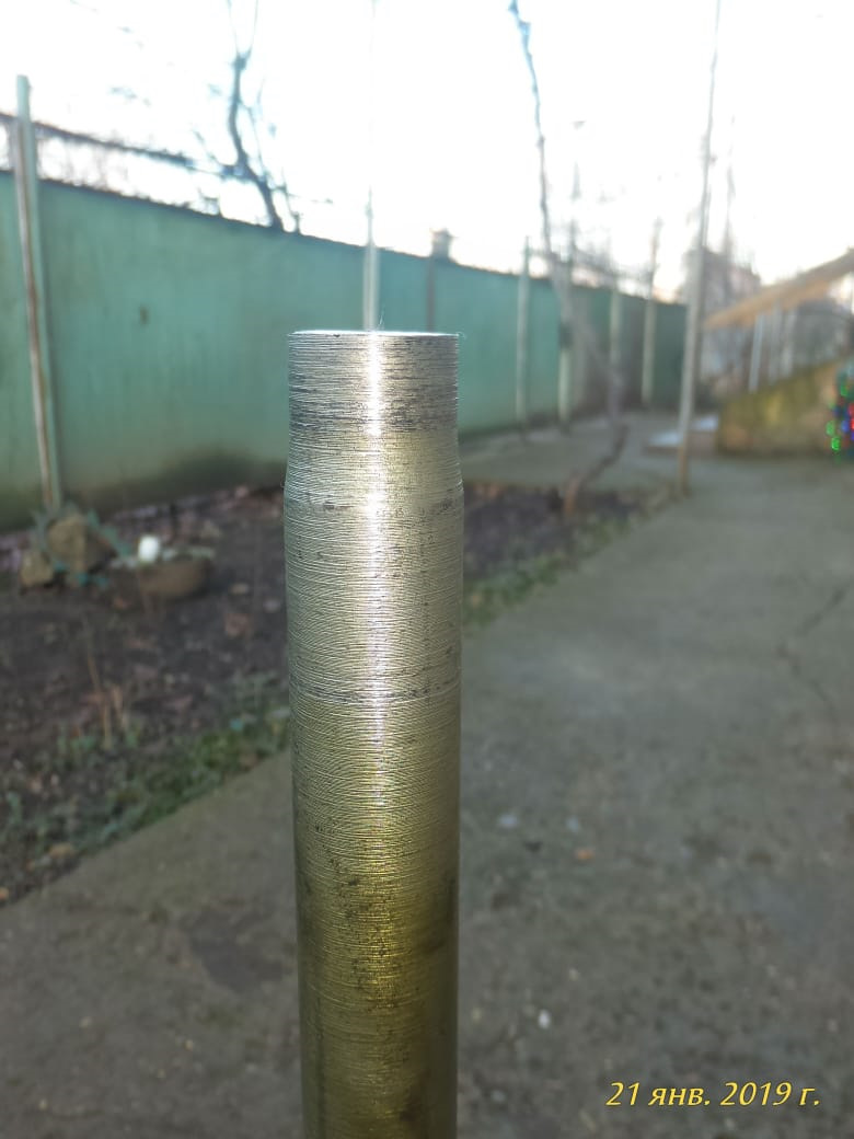

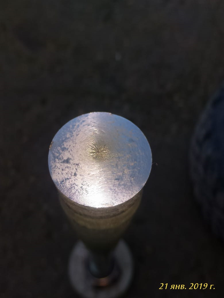

Вот вам и хвалёные полуоси фирмы AVT! После пробега порядка 15000км за 9 месяцев у меня обрезало левую полуось. Полуоси усиленные на 24 шлица. Мост длинный с блокировкой Иж-Техно. Домой вернулся своим ходом, почти 350км и уже дома разобрал мост.
А можно попросить приставить срезанную шлицевую к полуоси(туда, где она должна быть) и сделать фото или замерить диаметр полуоси возле среза? Возможно, ваша полуось из первой партии и её прочность на уровне 22 шлицевой…

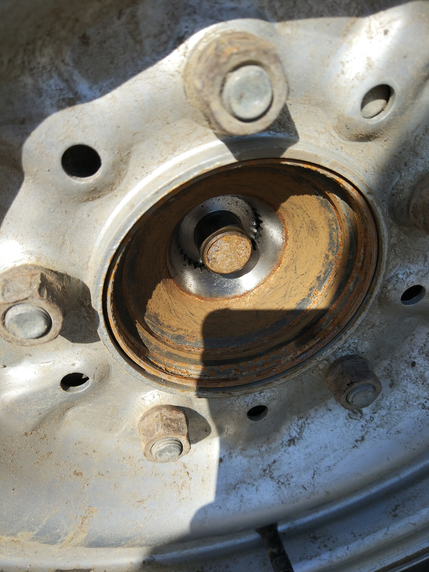

У меня после трёх месяцев эксплуатации сломались в течении недели две полуоси АVT, причем не в говнах а в городе, и в интересном месте, еду, слышу что-то звенит в колесе, снял колпак ступицы, гайка с частью полуоси выпала, так же и вторая. Написал продавцу, ответили что решат вопрос, свяжутся с производителем и потерялись.

Здравствуйте, расскажите все нюансы. Где покупали, у кого?.. Каким усилием затягивали гайку, как плотно садится конусная шайба… Если можно то фотки обеих шлицевых, кольца АВС, гайки и т.п… В любом случае надо искать причину!
Комплект был куплен и установлен в прошлом году, производитель подтвердил, что это их изделия, но менять отказался. Предложил купить отдельно палку за 8 рублей
Попросить-можно, а вот выполнить-нет. Кусок со шлицами в сердцах был выкинут после извлечения из блокки
А диаметр полуоси возле среза?
Завтра замерю и скину
Не совсем похоже на AVT… А когда был куплен комплект? Что говорит производитель?
Машина гружёная была?
3 человека в салоне
Общая масса неизвестна… и развесовка в тот момент?
:-) у нас с кентом на передних сиденьях на двоих 180 кг, а жена сзади по центру сидела-ещё 55кг
(180+55+1210)*0,8*381/1000 = 440,44 кгс/м
Не знаю конечно дополнительные условия(масса тюнинга, багажа), условия грунта. Был ли упор в кочку и т.п…
Но, в принципе, для "дакарских" полуосей это максимальная нагрузка.
Цитата из интервью о Ниве "Джунгли":
— Рубен, давайте поподробнее остановимся на 24-шлицевых полуосях. Данная конструкция является вашей разработкой или позаимствована? И какие характеристики обеспечивают эти полуоси?
— Совместно со специалистами отдела доводки трансмиссии мы изготовили полуоси повышенной грузоподъемности с увеличенным количеством шлицев(Z=24). Мы используем специальный материал и особый тип термической обработки осей. Испытания на статическую прочность показали увеличение крутящего момента до предела текучести на 70-80% от стандартных осей. Эта цифра на уровне 430-440 кгм
А при каких условиях срезало, если не секрет?
Не секрет. На диагоналке, межось заблокирована, машина стояла с уклоном влево. По этому весь крутящий пошёл на левое заднее и полуось не выдержала

Тогда странно почему оборвало…
По ходу что-то с металлом перемудрили
