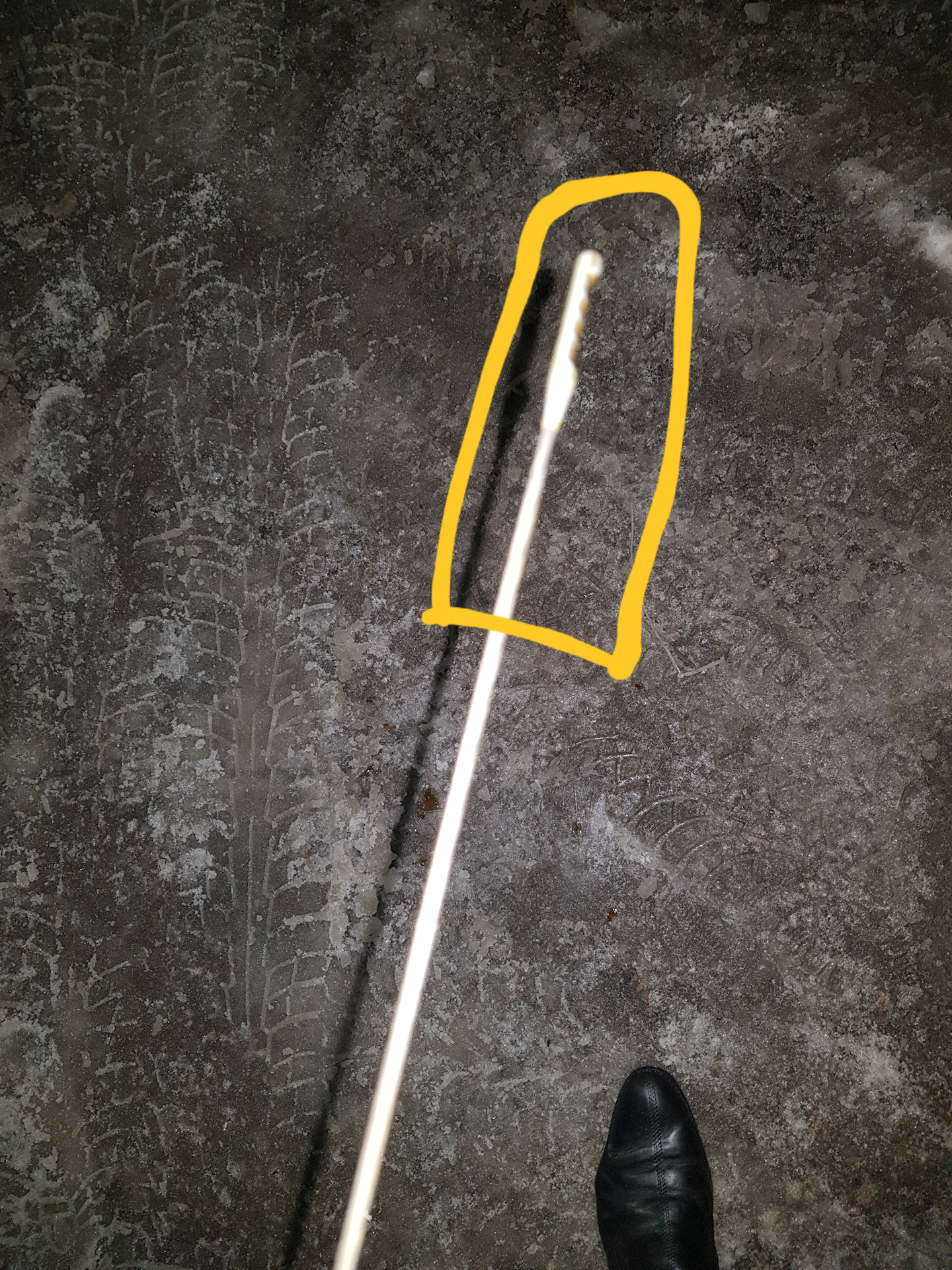

Привет всем.Вопрос может показаться смешным, но как правильно проверить уровень масла на 1.8 z18xer.Слышал, что нужно прогреть машину 5 минут и после этого проверять, открутив заливную крышку.Так ли это.Просто масло поменяно, думаю проверю я масло…достаю щуп…а такое ощущение, что масло на много больше уровня макс.Прогрел авто минут 5-6.Открыл крышку на минуту.Проверил уровень-выше среднего по щупу.Правильно ли я все сделал?При замене ушли все 4 литра масла.Сальники распредвала и коленвала и прокладка клапанной крышки поменяня, боюсь выдавит…

При смене масла, заливай 4.5 литра, не ошибешься. Проверяй щупом на холодную, вытащил протер, снова засунул вытащил посмотрел, уровень держи на макс.
У меня выскакивает ошибка по маслу (код 79) если уровень чуть ниже максимума. Приходиться доливать, держать максимум. 1.8.
У меня с 5 литровой канистры остается примерно литр. Масло проверяю на полностью прогретом двигателе минут через 5 как заглушу. Уровень или на мах, или немного не догодит до мах. Но всегда задавался вопросом… Как засовывать щуп при проверке уровня масла — метками к двигателю или к радиатору? Просто ели ставить в сторону радиатора уровень показывает меньше, т.к. щуп по дуге идет.
Как понял рисками нужно к двигателю

На Крузе нужно метками к колёсам, немного повернув к водителю!
1.8 очень привередлив к маслу особенно к его уровню. Вернее даже на сам двиг, а впускная шестерня. Лучше держать уровень всегда на max. Конструктивно, впускная шестерня чуть выше выпускной. И при долгом простое, при запуске (особенно в морозы), она дольше работает на сухую. Всегда при замене лью ровно 4.5л.
Низкий уровень масла, чреват меньшем сроком службы шестерни.

А проверяем как написано внизу?на горячую?
Тут кто на что горазд. Я обычно после запуска мин через 10.
Иногда с утра перед запуском проверяю, для успокоения
А разве не на холодную нужно уровень проверять?) когда все масло в поддоне
Видимо нет.

Я с двигателем 1.8 сам новичек.Мне залили всю канистру 4л.Если на горячем макс, я бы слил чутка, а то хрен знает.Вдруг выдавит откуда.
идеально на прогретом, как в инструкции, между MIN и MAX, но чуть повыше середины. а 4л. или 4,5 это уже не важно

Ничего страшного, не сливай.
Ля, а у меня другой щуп.
Наоборот, прогреть полностью, и подождать 5 минут
Под капотом даже наклейка есть с инструкцией.
www.drive2.ru/l/9279109/
Я не обатил на это внимание.Спасибо.
