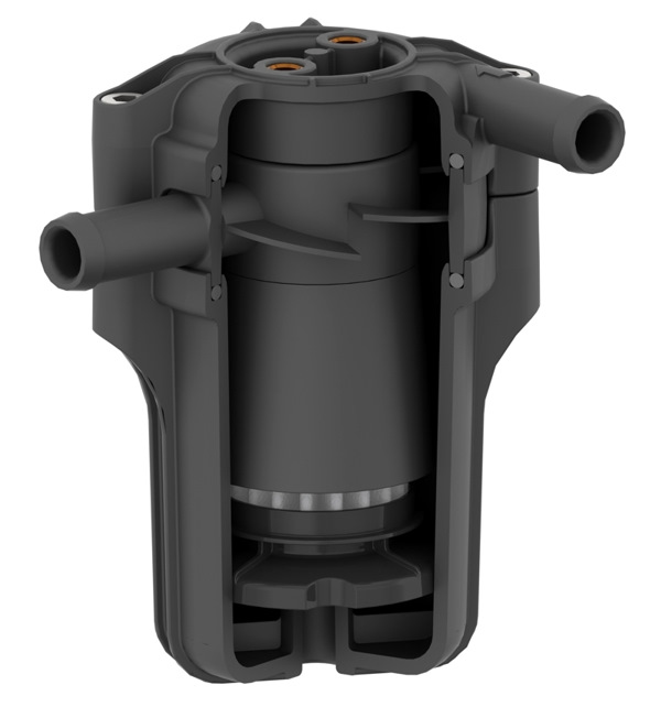

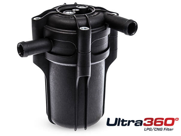

Решили комплексно бороться с проблемой, а именно заменили все патрубки от редуктора, прочистили форсунки, поставил фильтр паровой фазы с отстойником.Благодаря этим манипуляциям проблема была полностью устранена.Теперь полёт нормальный.Всем спасибо за внимание и удачи на дорогах )
Ниже показан фильтр который теперь стоит на авто
