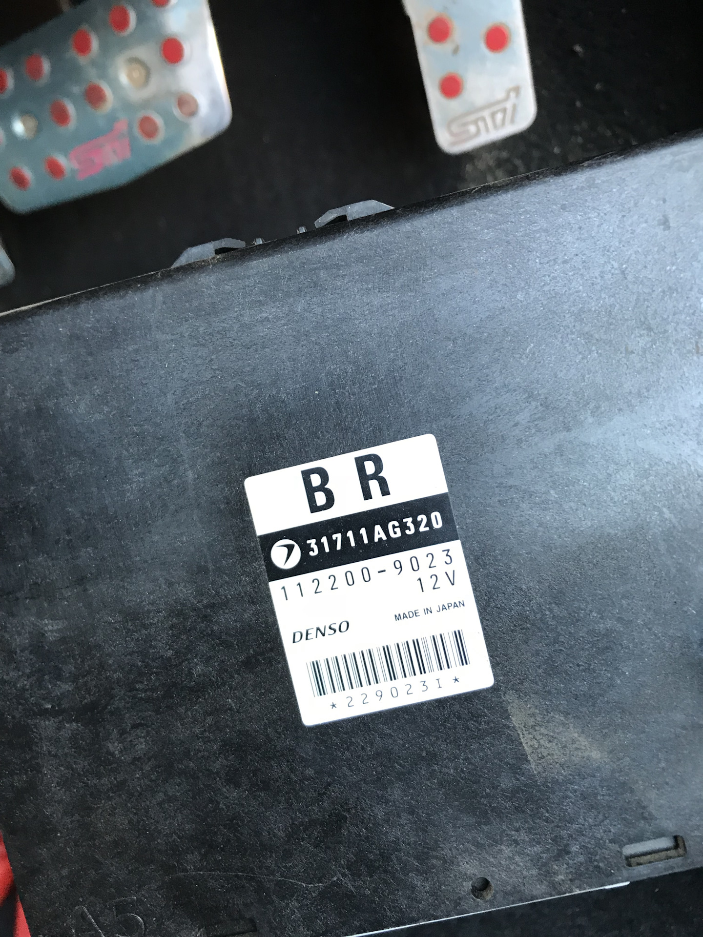

Подготовка к свапу, в смысле купить все и положить в багажник прошла быстро — примерно 2 дня. Мною был приобретен мозг от SG5 дорестайл 31711AH361 и коробка от редкого XT форя с TV автоматом TV1B5MBZAB ну и по мелочи типо сальников фильра и пылиников на привода. А вот поиск и именно выбор данного комплекта длился примерно месяц на ряду опять таки с обычными мыслями всех за и против)

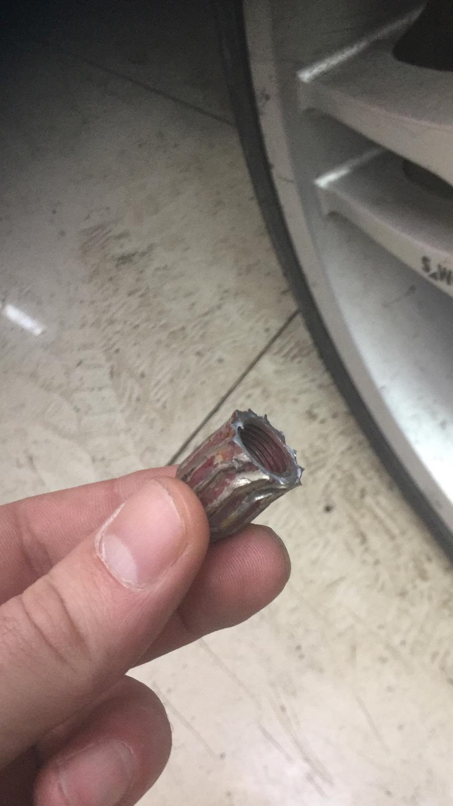

Сперва не откручивалась колесная гайка, которую откручивая сломали, потом, как планировал я, будет просто переборка приводов с заменой пыльников, но привода мои были с люфтом во внутренних гранатах. В общем пришлось купить еще комплект гаек ( мои были конечно уже изрядно уставшие, фото тоже приложил) и покупкой двух контрактных приводов ( они у них были в наличии, так что особо задержки никакой не было).

Все собрали поставили, обломанную гайку со шпилькой высверлили и заменили.
Я немного выбившись за бюджет, который планировал, но все-таки в хорошем настроение поехал домой, проехаться и протестировать коробку сразу не удалось, т.к. забрал с собой старый автомат, кстати стоял у меня TZ1B5LBZAA с вот такими мозгами 31711AG310.

В моей TZ1B5LBZAA стоял нормально открытый зелёный соленоид. Менял хвост с TV1B5MBYAC, с неё же брал соленоид (нормально закрытый) и поставил ТСМ 31711AH360. Подтверждаю, что для этого блока нужен нормально закрытый соленоид. Поменять соленоид проще простого, час с перекуром, дольше ждать пока масло стечёт и поддон от старого герметика чистить. Кстати, в мой родной соленоид был коричневого цвета, может так они ещё различаются… Но это лишь предположение.
Смотри на YAC по каталогу japancats идет именно этот мозг, 360 или 361 или там не корректная информация?
Yac от zab отличаются чтоли соленойдами?
YAC=31711AH360/361
Может ещё какие то.
Ну zab то отличается или не знаешь?
Zab отличается yab 100%)

Заднюю ось не подкусывало на поворотах? Насколько помню, tv1b5mbzab и мозг ah360/361 не дружат и надо соленоид менять
Заднюю ось наоборот не будет закусывать. Соленоид заднего привода будет почти всегда закрыт. Мозги от нормально закрытого соленоида, а коробка с нормально открытым. Будет полный привод но без блокировки. А так только зеленый соленоид менять в гидроблоке.
Я вот и менял на зеленый, при повороте у меня машина ехала только под газом, и начинала шагать как на очень жесткой блоке)
Блокировки именно межосевой не будет?
Она будет, но тогда когда не должно быть. И наоборот. На этих мозгах должен стоять зеленый соленоид вместо коричнегого.

У рестайла и этих мозгов уже одинаковые соленоиды
Именно в самом гидроблоке этот соленойд? То есть при пробуксовке задняя ось не будет 50/50 блокироваться с передней?
Будет в любом случае) но мозг будет неправильно всем этим управлять, в самом гидроблоке этот соленоид
Короче тогда проще наверное мозги поменять, чем в гидроблок лезть
А то сливать новенький Motul и потом опять лить, хрен знает, удовольствие сомнительное)
Как вариант, ag320 родной для этой акпп
