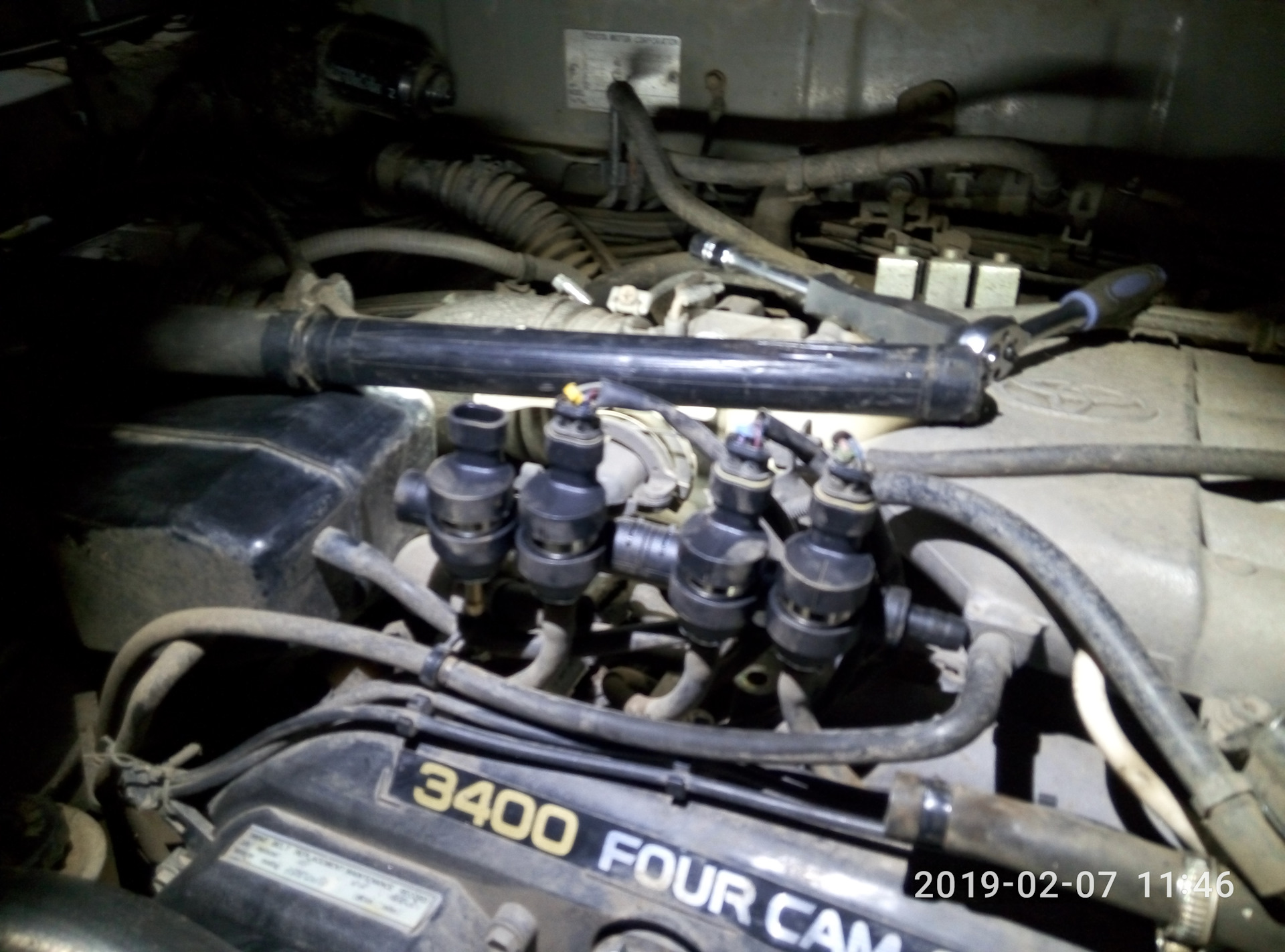

Вот пришла мысль протюнить газовое оборудование…

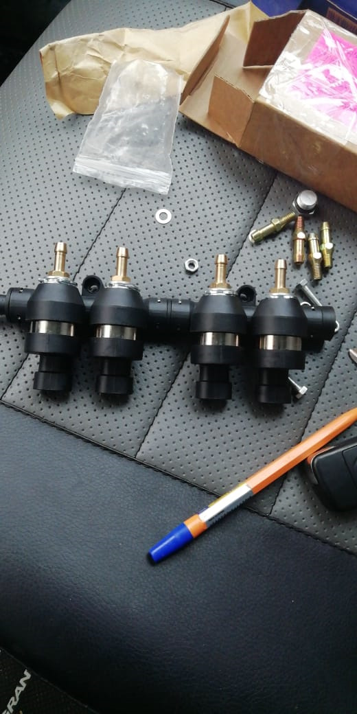

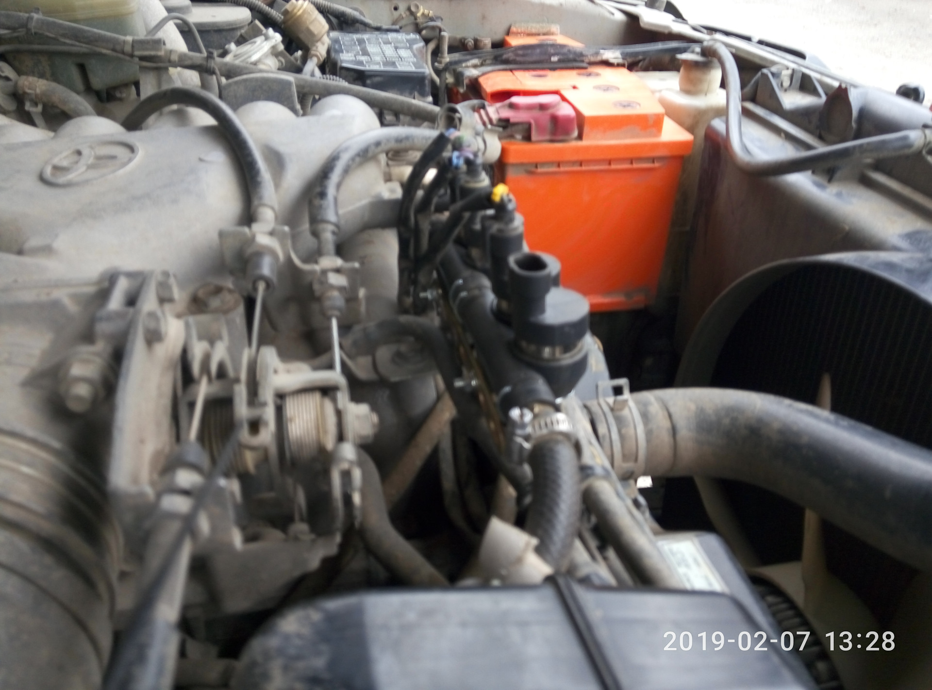

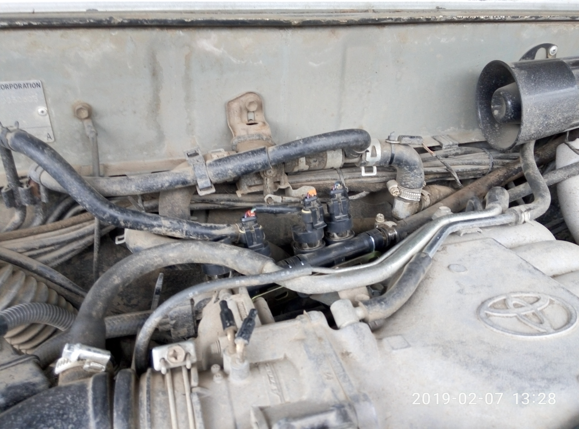

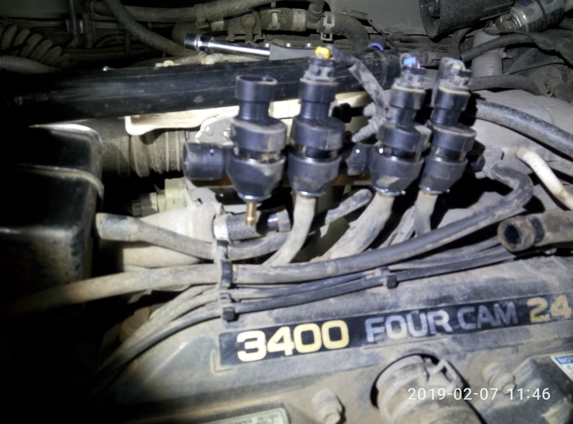

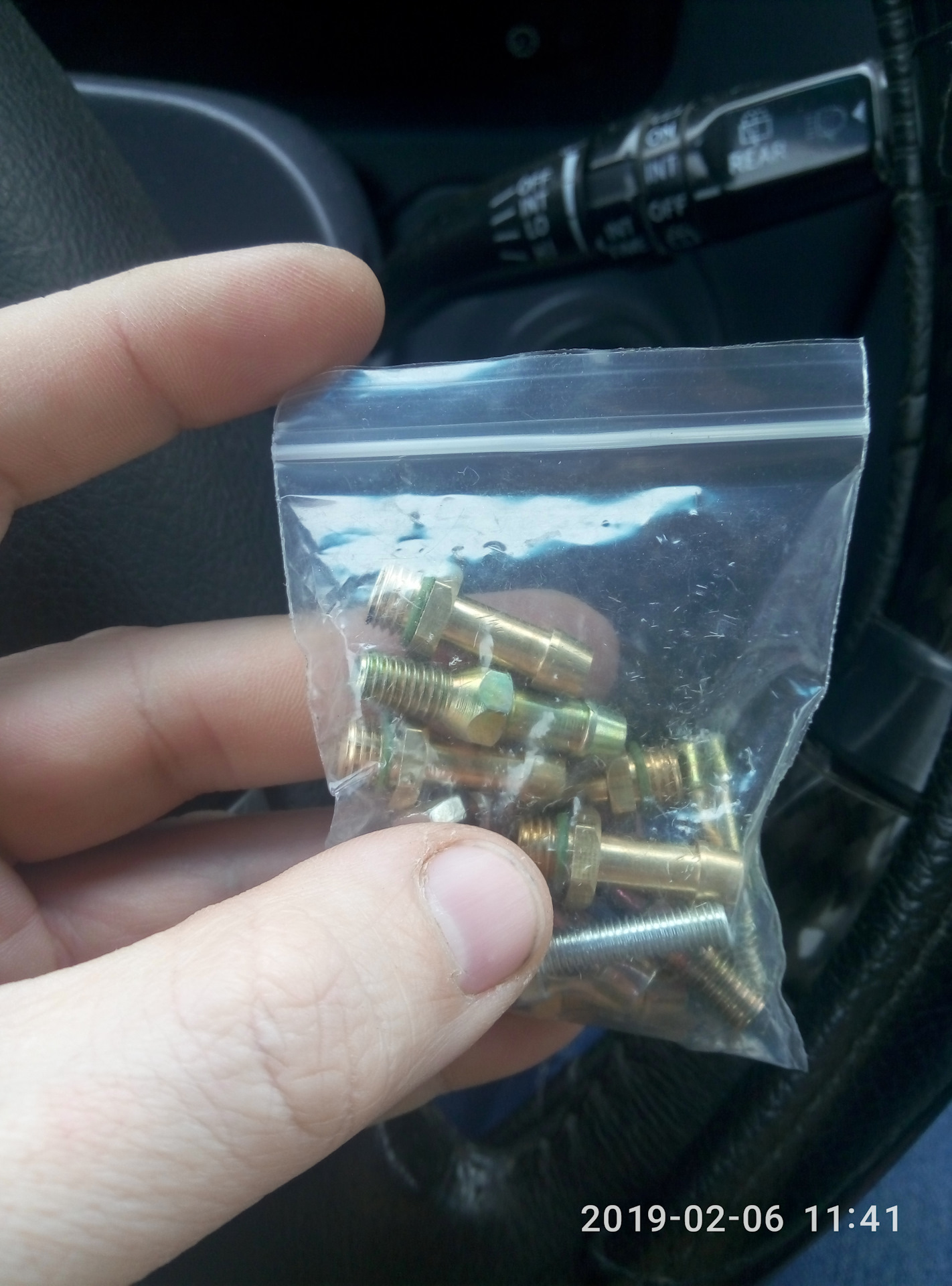

Начал с замены фоосунок…спасибо доброму человеку Алексею продавшему по опт цене их. (1800 пара реек по 4 форсунки — 2 в резерв остается)

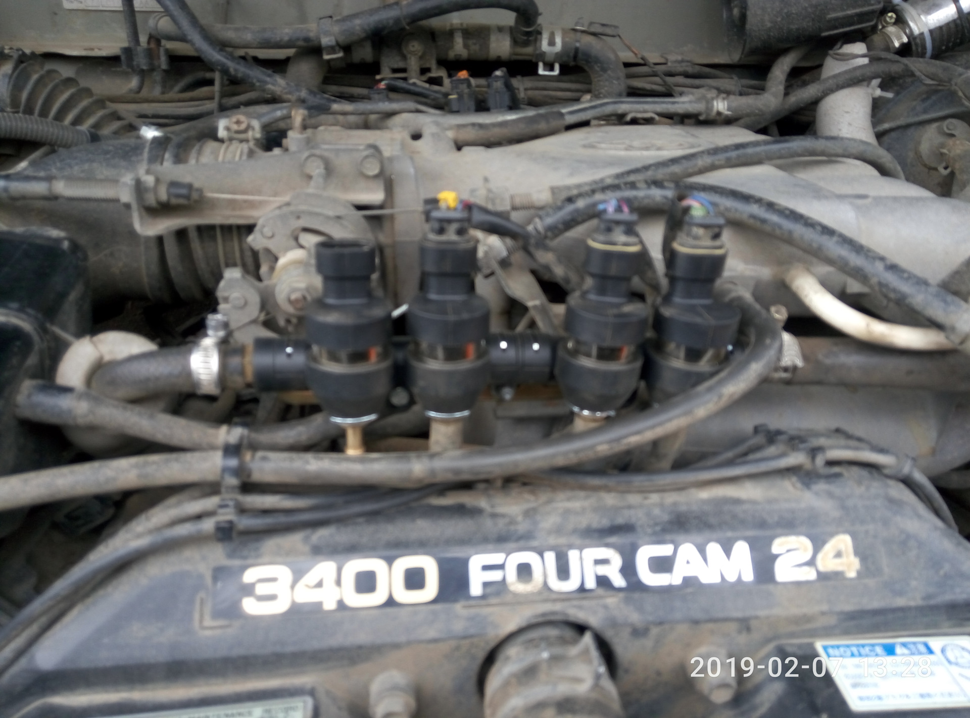

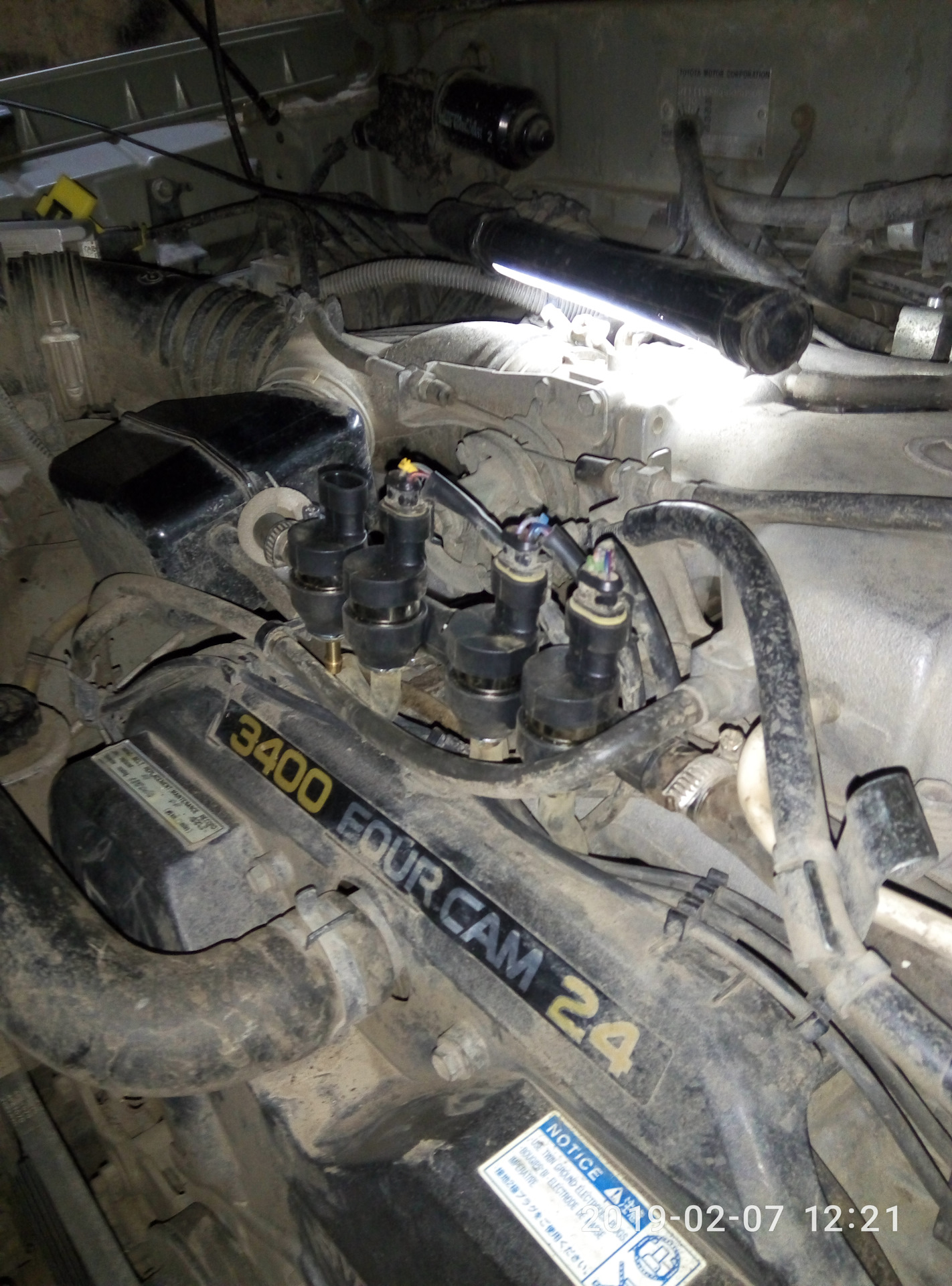

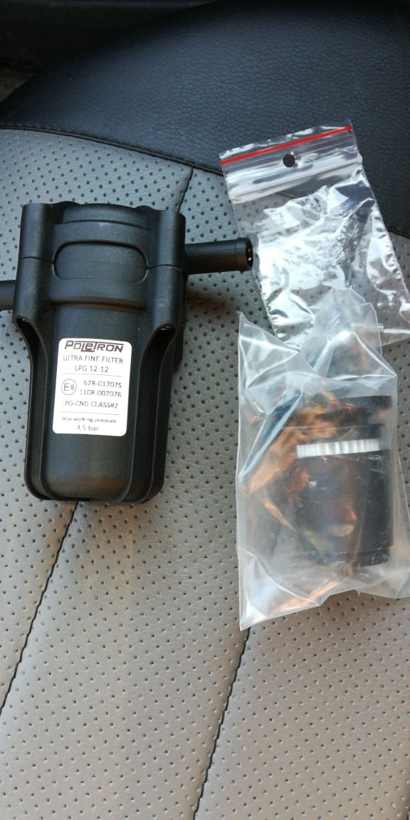

Менял самостоятельно, ничего сложного нет. Дополнительно куплен циклонный фильтр паровой фазы с отстойником (500 р)

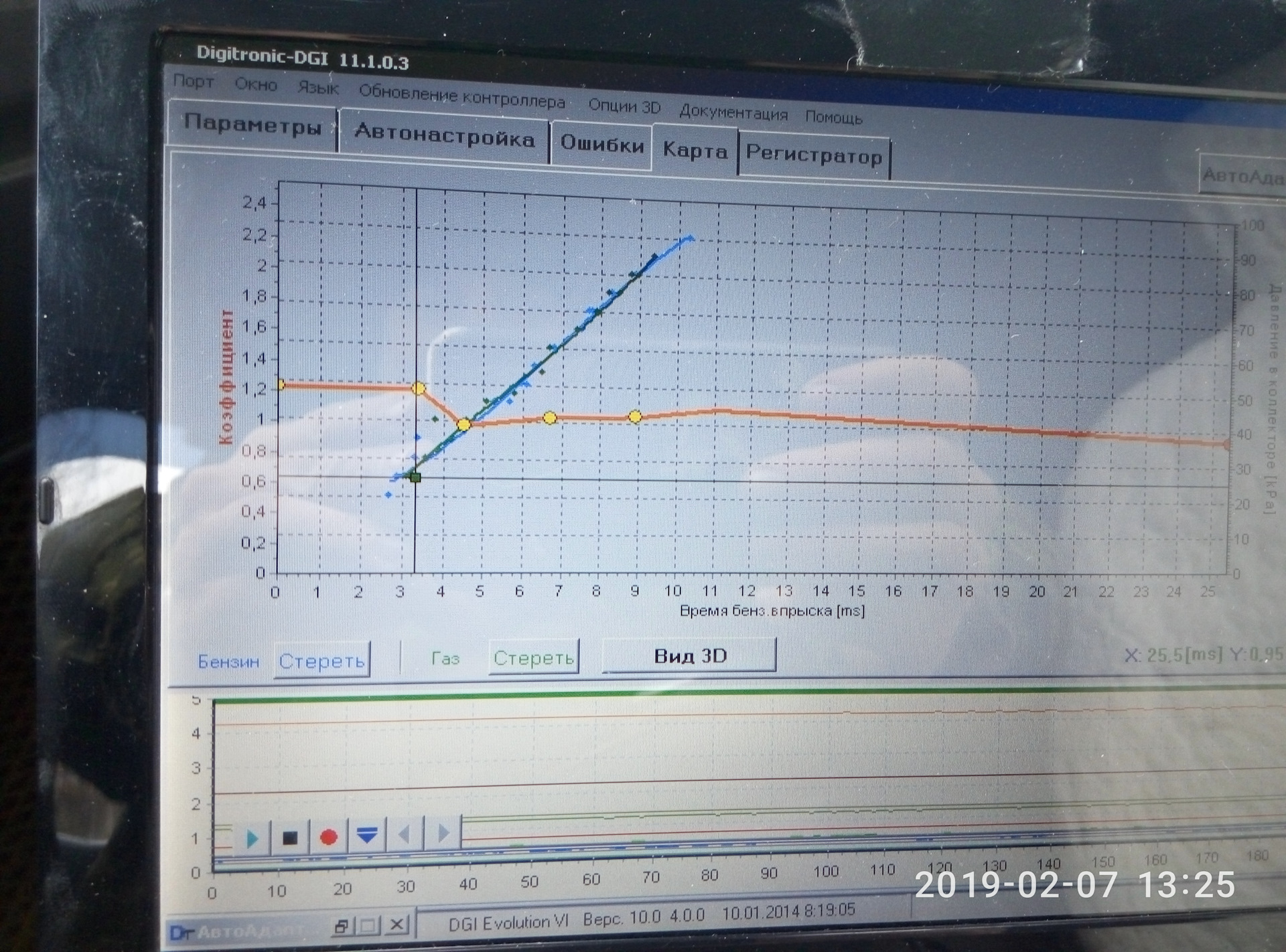

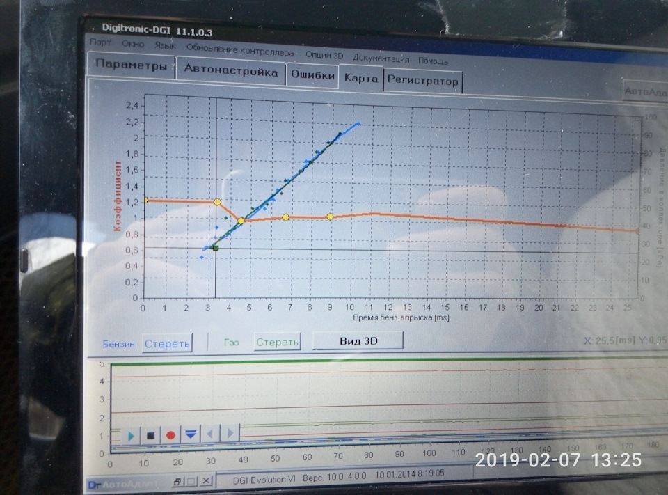

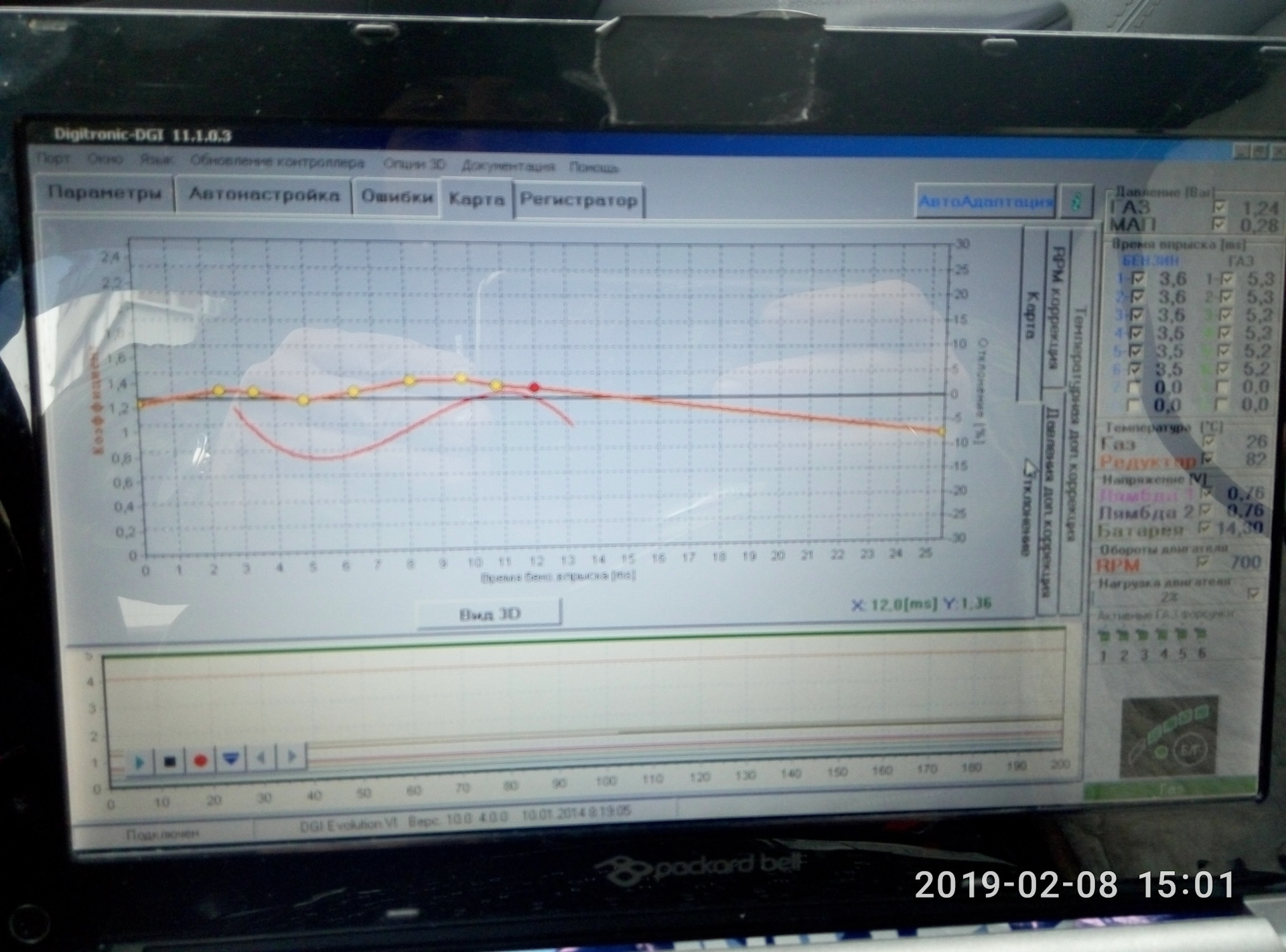

После монтажа САМ провел калибровку, подправил топливную карту, тоже ничего сложного, кабель, софт (свободно на оф сайте скачивается)и нетбук. Нет смысла платить 《рукожопам мастерам》
Зачем делал :
1. Новые форсунки более быстрые, экономия
2. Тихо работают
3. Не имеют штока, не разбивается резинка и тп и не льет
4. Не нуждаются в настройке по давлению
5. Цена
6. Мои очень медленные и старые уже.
Динамика и расход радует
Под капотом срач, знаю, в пр. вскр катали грязюку по полям, не мыл еще.

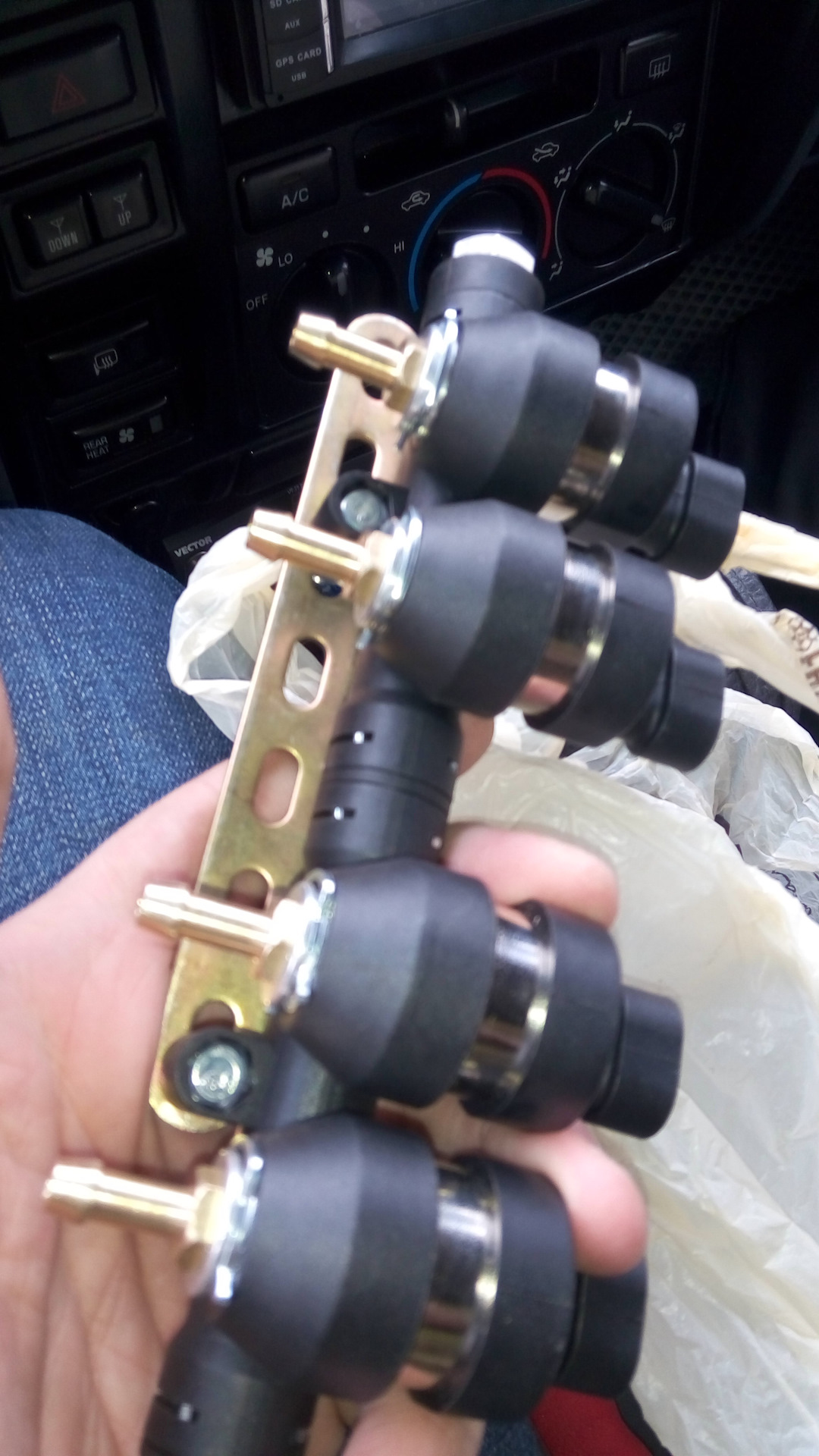

Добрый день уважаемый автор! Несколько лет езжу на таких форсунках. Проблем нет. Чистятся при необходимости легко. Но как называются форсунки до сих пор не знаю. Единственное знаю, что 2 Ом(покрайней мере у меня), то что высокоскоростные, не нуждаются в калибровке; если верна информация, то ход штока -55мкм. Хотелось бы максимум информации по ним. Какой раз пытаюсь хоть какуюто информацию по ним собрать-как говорится, по крупицам. Установщики не помнят(и не знают) названия. Буду очень признателен, если поделитесь информацией о них. Какие форсунки выбрали в настройках программы?
Машинку эту я продал на камчатку аж 2 года назад, если память не подводит, вальтек 2 ом выбирал тип форсунок
Спасибо за отчет, Серег!
Я сейчас тоже в стадии обновления. Но есть очень большое желание по другому закрепить форсунки. Меня прям вымораживает от этого места расположения. А ты рампы не кольцевал?
Как же.все закольцовано
Че за форсунки то Серёг?
это качественная копия с АEB безштоковые мембранные, от китайских братьев. Очень хорошие отзывы по ним в среде установщиков. Брал как и многие участники в ватцап чате Гбо тех
Приветствую! Какой расход газа?
ну учитывая ращмер и вес авто плбс посточнный полный привод, 22 город 14 трасса (бензин город 18)
