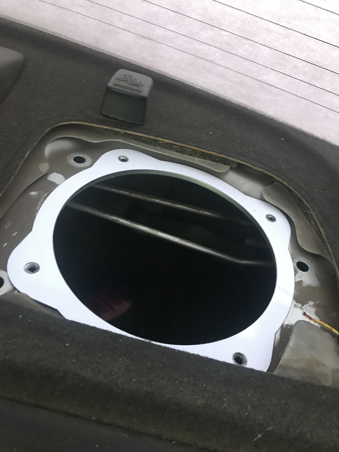

Начну с того, что при покупке автомобиля, в задней полки стоят блины/овалы, кто как называет, не столь важно!
Мне это не нравиться, по той причине что не вижу смысла от 2-3 полосных динамиков в задней полке, решил поставить туда 16-е динамики, но столкнулся с проблемой, что без проставочных колец, они туда встанут совсем не по фен-шую. У меня блины были прикручены через проставочные кольца 6x9 прямо к обшивке полки, да и разьемов для подключения на этих овалах уже не было, провода были просто прикручены с изолентой =(.

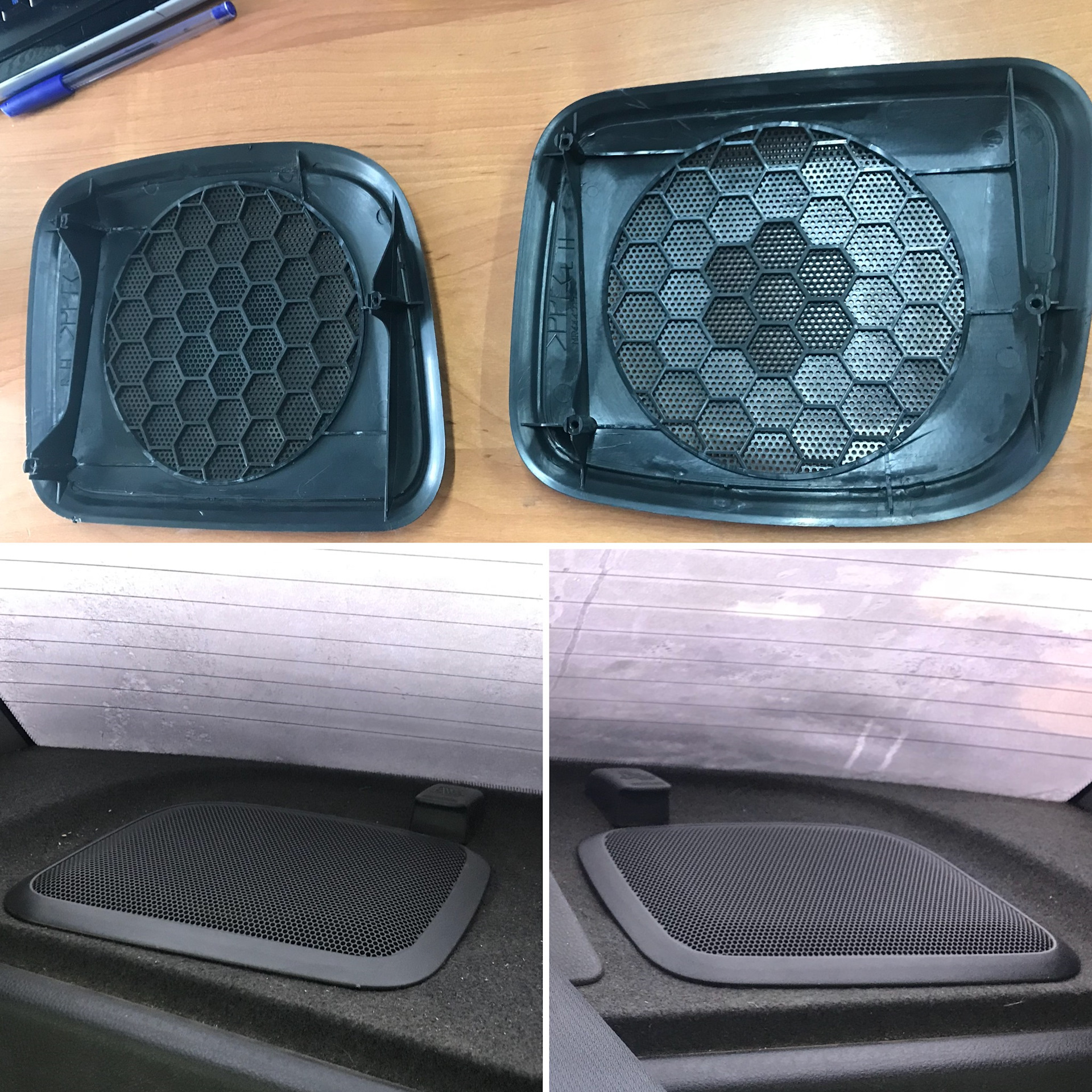

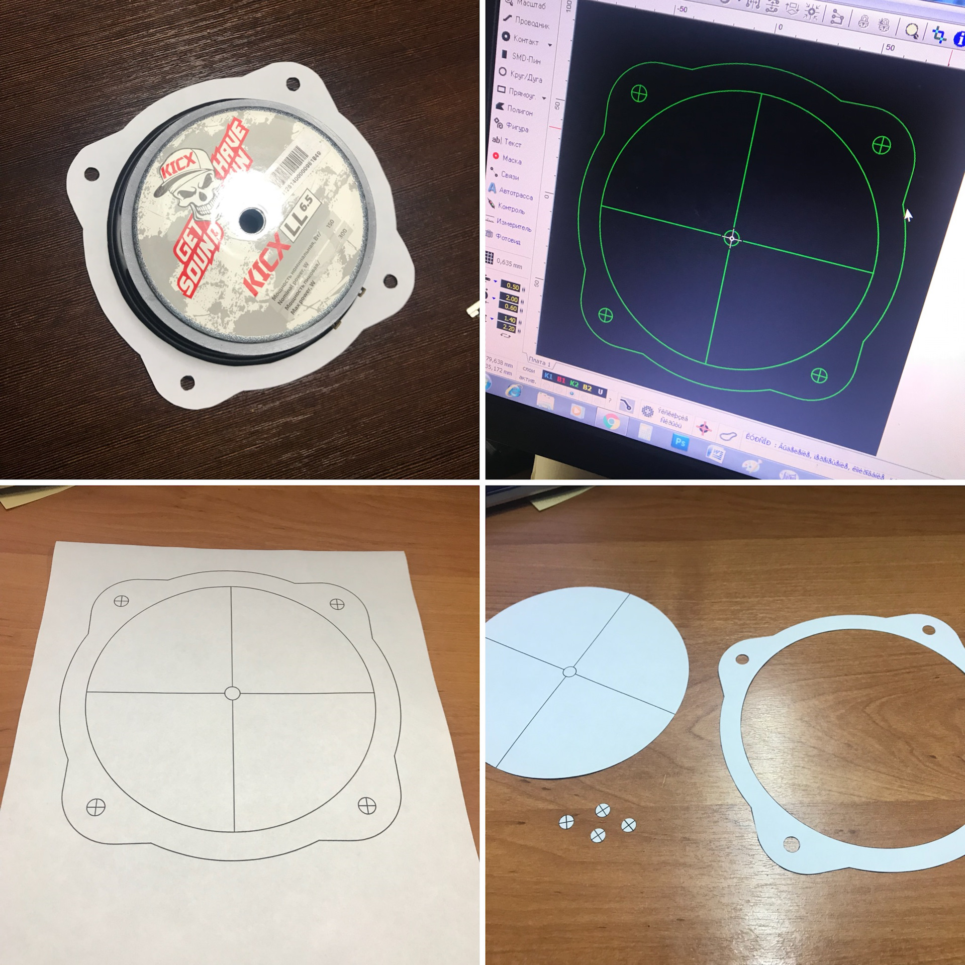

Нашел на разборе штатные сетки в полку и все таки решил заморочиться заменой динамиков. Но сколько не искал трафарета или шаблона проставочных колец под 16-е динамики, все было не в мою пользу.

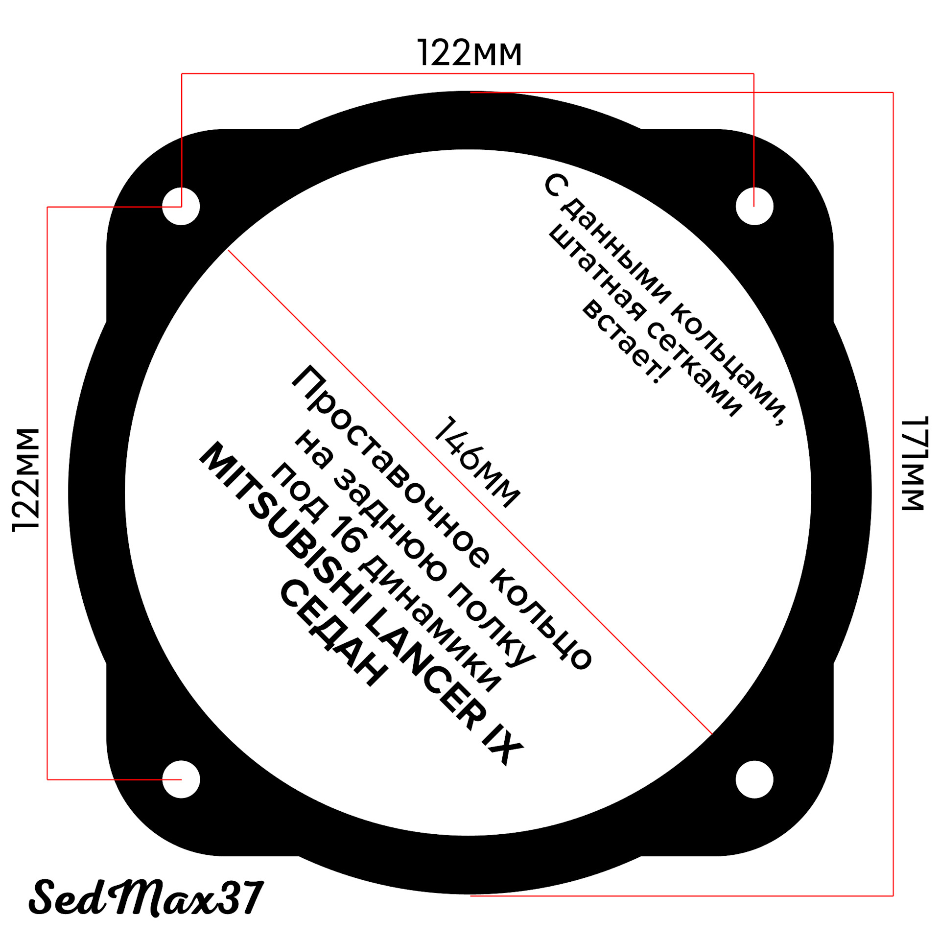

Решил померить расстояние между 4 отверстиями крепления штатных динамиков которые когда-то у меня стояли и начертить себе трафарет для изготовления этих колец.
Все перемерил около пяти раз, затем отрисованный шаблон прикинул по месту и все шик!
Осталось только выпилить из фанеры или МДФ, пока что не определился.
Чуть позже как выпилю, дополню пост!
А пока, фото с размерами, шаблонами и ссылка на скачивание шаблонов в размер на листе А4, либо же для резки на станке в Sprint-Layout. Вообщем кому как удобно!
Ссылка на скачивание шаблона, в форматах: TIFF, JPEG, LAY6
Шаблон кольца под 16-е динамики в полку/передние двери

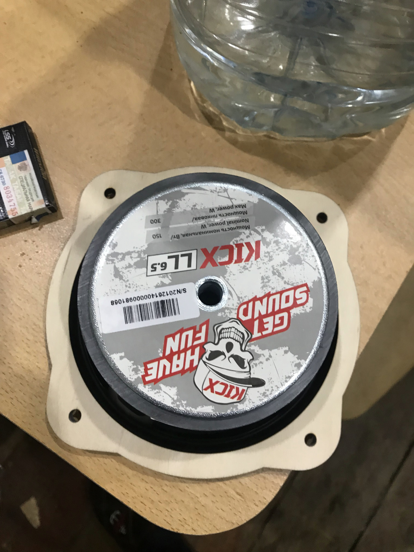

UPDATE от 11.02.2019
Данные проставочные кольца идеально встают в передние двери, получается 4 таких кольца вам будет достаточно, для того что бы заменить всю штатную акустику на MITSUBISHI LANCER IX (СЕДАН)
UPDATE от 22.02.2019

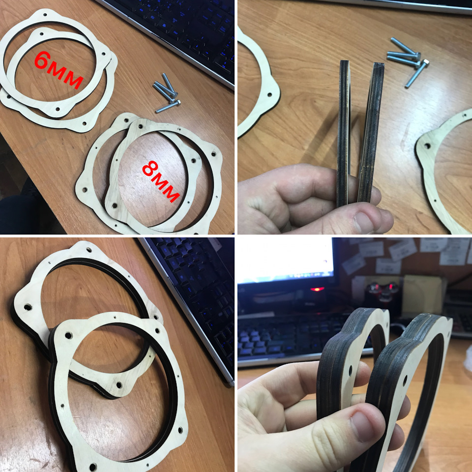

Вырезал себе кольца на лазерном станке из фанеры 8мм (прикинул, оказались малы по толщине) заказал еще два колечка толщиной 6мм, склеил их и получил два кольца по 14мм толщиной. По деньгам
8мм-70р 1шт
6мм-50р 1шт

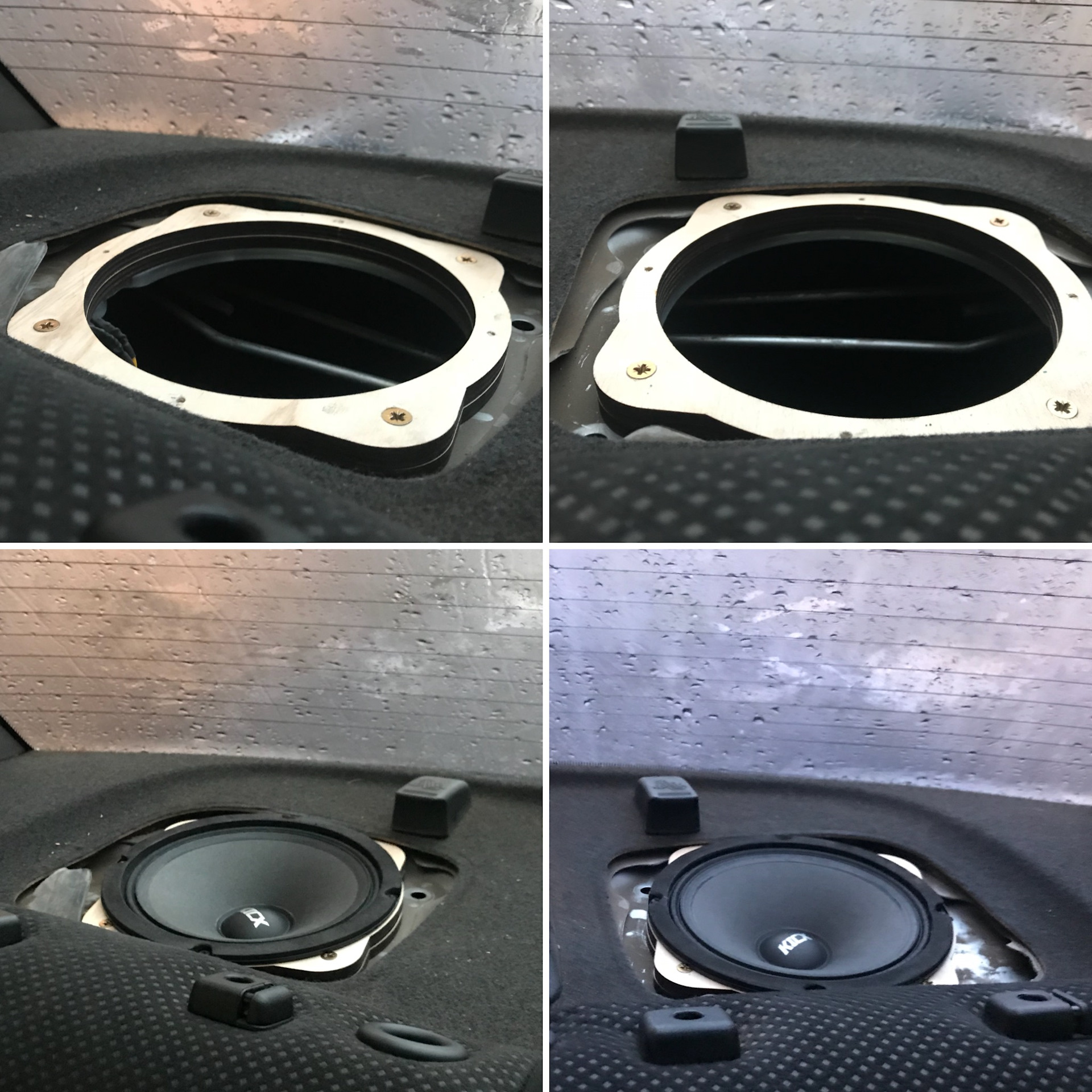

Так же заехал купил желтых саморезов 4,5х30мм Немножко разсверлил в верхних кольцах отверстия под шляпки саморезов, чтобы утопились. Затем наметил отверстия под саморезы крепления самих динамиков к кольцам и просверлил их сверлом 3мм. После чего пошел устанавливать.
Все встало как нельзя лучше, после прикинул штатные сетки, но без доработки не обошлось( Пришлось обрезать все внутренние ребра жесткости на штатных сетках затем поставил закрепив сетки в штатные отверстия саморезами 4х25мм .

Хорошая работа. Многим будет полезна информация) случайно таких же размеров для фронта (передних дверей) нет?
Думал сегодня снять размеры с двери, но времени не было( на днях буду разбирать правую обшивку, замерю, отрисую, закину!
Спасибо. Буду ждать информации)

Снял обшивку передней правой двери, прикинул шаблон который рисовал под заднюю полку, а он точ в точ подходил и в передние двери! Так что удачи!
