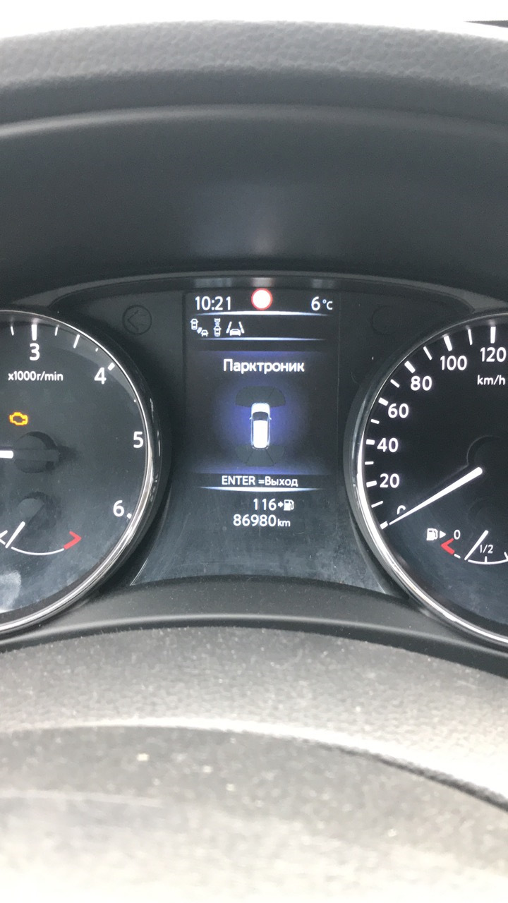

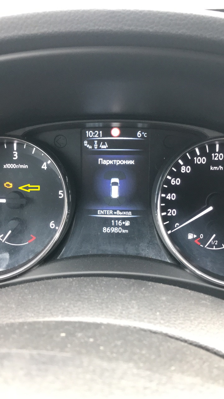

Дорогие друзья и коллеги. ВСЁ! Разобрался до последнего винтика с этой системой она работает и может работать на наших машинах. Бюджет у меня оказался очень не маленький около 1400 евро, но теперь могу точно сказать что можно обойтись 400! Для того чтобы эта система могла нормально работать вам нужен будет блок ABS, сам сонар(радар) и блок управления шасси ( в принципе он программируется и если знать номер прошивки то можно и залить). Весь этот комплект может стоить около 300 евро и будет у вас счастье. Есть такая инфа (читал где то на просторах интернета)что сонар с машин до 16 года только предупреждение, а с 16 до 18 экстренная остановка и с 18 можно установить и адаптивный круиз ( не путать с ProPilot)
Всем хорошего дня и если будут вопросы то пишите, если кто захочет себе такой то у меня ещё есть комплект на дизель/механика)

Как тормозит ещё не проверял. Но предупреждает и все пикает и мигает )
Так как понимаю весь смысл идеи именно в торможении ?! ))

Все просто: покупаешь то что описано в посте. Ставишь сонар, тянешь проводку под бардачок, все подключаешь согласно схеме(могу выслать), меняешь блок ABS и блок управления шасси( можно прописать) и все !)

У меня 2018 года, 2,5 автомат, радар стоит, но работает только на предупреждение.
Что сделать, чтоб был адаптивный круиз, и останавливал в пробках?
