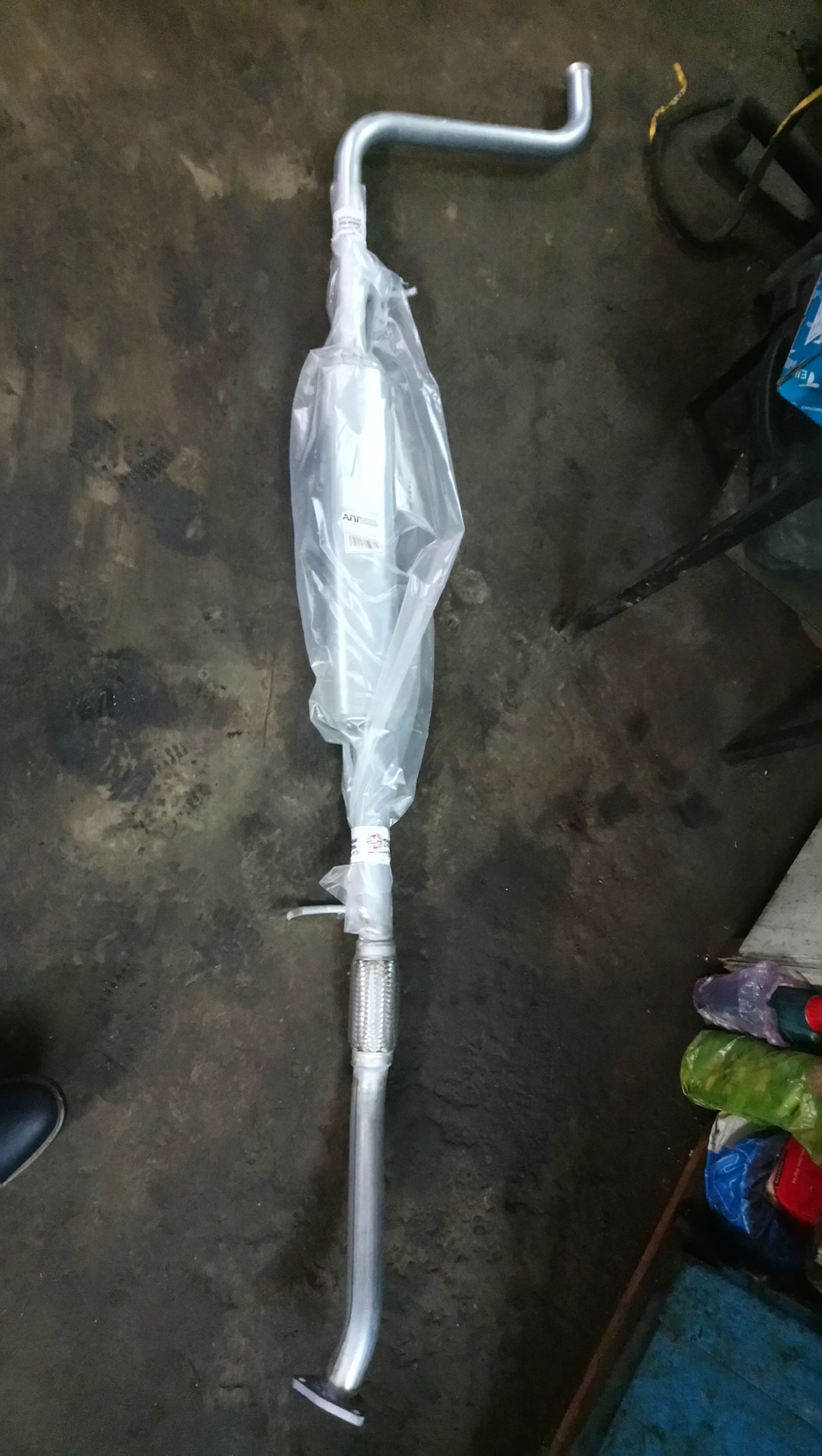

Добрый вечер поменял сегодня с товарищем сцепление и заодно резонатор махнул. Замерил диаметр трубы нового и старого резонатора Новый от треугольного фланца и до кольца(флянец) 44мм, Старый от треугольного фланца и до банки 45мм от банки и до кольца(флянец) 40мм забыл сфоткать.

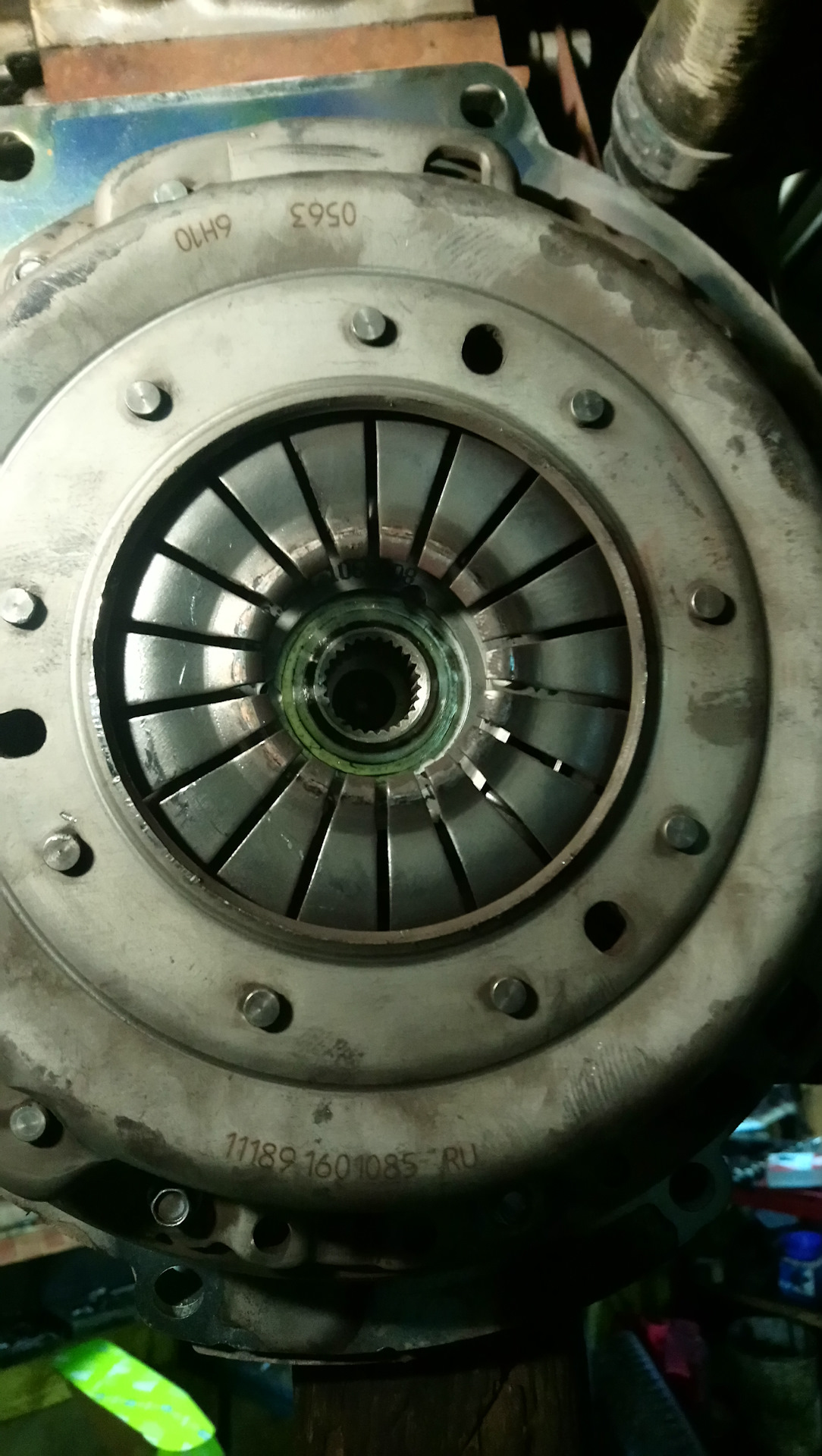

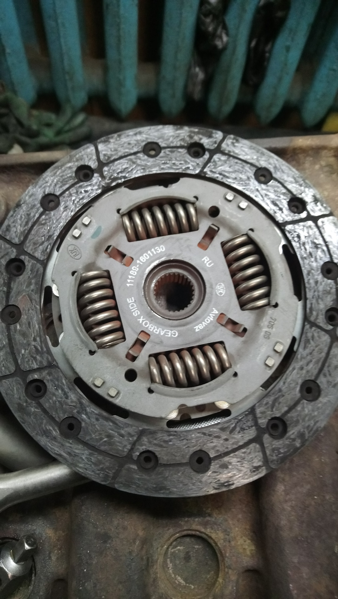

Сцепление поменял из-за того что стало подбуксовывать при ускорения на каждой передаче после того как потолкаешься в пробках 15-20мин. Заказал Валео в сборе с гидровыжимным артикул на фото. Заводское сцепление Люк 11189 имеет износ, пружины тарахтели когда тресешь диск и пахло паленым, Карзина как новая и выжимной в отличном состоянии. А теперь внимание кто захочет себе сцепление Валео то знайте КАРЗИНА НЕ ПОДХОДИТ так как у нас маховик вазовской соответственно и корзина под него своя Вазовская и крепление не совпадает по отверстия! Повезло что заводская корзина без единого износа и посинений в отличие от диска. Пришлось собрать конструктор Диск с гидровыжимным Валео, Карзина Люк на фото где Карзина это уже в сборе с новым сцеплением. Так же поменяли сальник правого привода, подтекал.Еще помучились прокачивать сцепление но все получилось. Теперь сцепление лёгкое при нажатии педали и схватывает в самом начале как отпускаешь педаль.И махнули масло залили 2.5л заводское слилось слегка тёмное но не чёрное.

Нет сцепления и корзина разные. С коробкой jh3-510 сцепление 200мм у jr5 215мм
Пытаюсь для себя понять на сколько мне может быть актуальна информация из записей по замене сцепления владельцев 1.6 именно в части причин и ощущений после замены. Фирма и принцип механизмов у нас одинаковые, отличается только размер? Так получается?
Да дело в размере.

ижироскии глушак как, визуально на качество можно доверять не гудит
Хороший глушитель только у новой модификации гофра короткая. У предыдущей версии вроде длиньше.

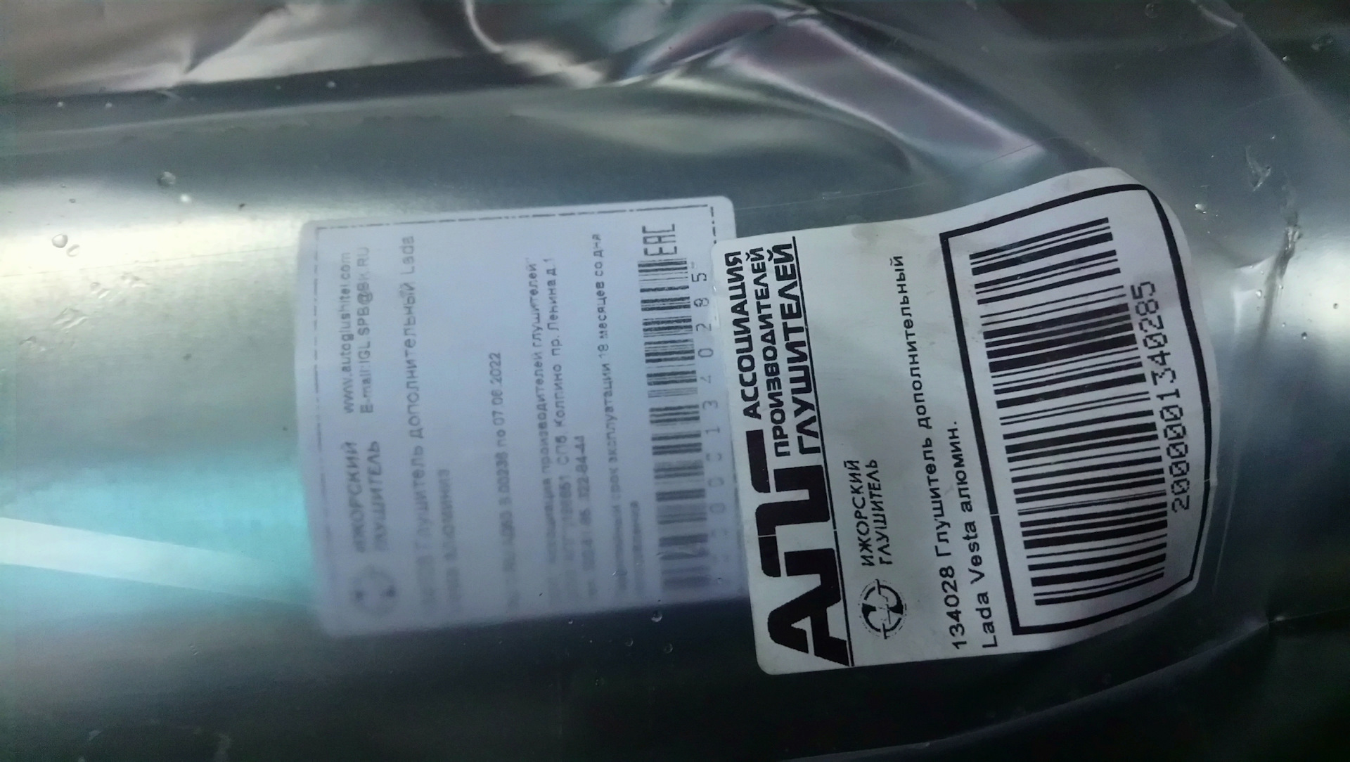

Резонатор типо сбд чтоли?
Подобие только фирма Ижорские глушители.

Люк слабоват. Валео в разы в крепче, но не любит перегрева, начинает дергать.
Я всегда слышал что люк наоборот крепче но валео мягче намного чем люк
Был момент, в конце первого десятилетия когда на Люк слюну пускали и он на нашем рынке реально был не заменим. Только Крафт(совсем плохой стал) еще как-то конкурировал.Однако, это было давно. Валио и Сакс куда лучше и надежнее.

После замены резака, что заметил?
Тише чем на заводском и нет гула от гофры.
