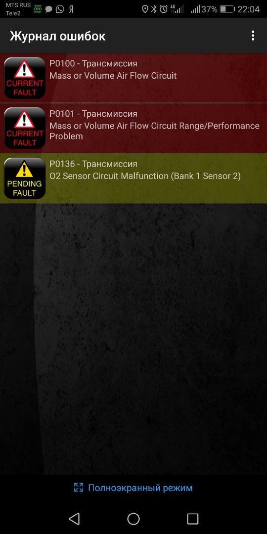

Проблема в том, что при покупки машины загорелся гад этот, на что хозяин прежний пояснил что это из — за выколоченного катализатора…
и вот собственно то потухнет то загорится… Вчера нашел свою ELMку 327 из поднебесной и дай думаю попробую чего скажет… результат диагностики такой:ошибки Р0100 Трансмиссия; Р0101 Трансмиссия; Р0136 Трансмиссия, загуглил иииии 0100 и 0101 написано что ДМРВ, а вот 0136 что кат…
Вот сижу думаю заказывать кат, обманки как то не охото мудрить, тем более по деньгам то на то и выходит, надо же по феншую))) а вот с ДМРВ пока не знаю… попробую почищу, если скажет что так дело не пойдет вот тебе мол дружище рука дружбы, то возьму контракт наверное да и все дела…

Больше 2 нити внутри, чем капельку.
Не совсем понял (
Внутри, две нити есть.
Там где капелька торчит, только с другой стороны.
Вот их чистить надо.
Но не механически ни в коем случае.
Либо спец средством для MAF, типа Liqui Moly.
Либо карбклинером.
Понял, благодарствую)
Чисти капельку и будет норм, у меня 2зз каталик выбит вместо него пламягас, иногда вылетает 136 но я ее за 2 минуты лаунчером скидываю и дальше в путь
Я хочу контракт заказать…)
