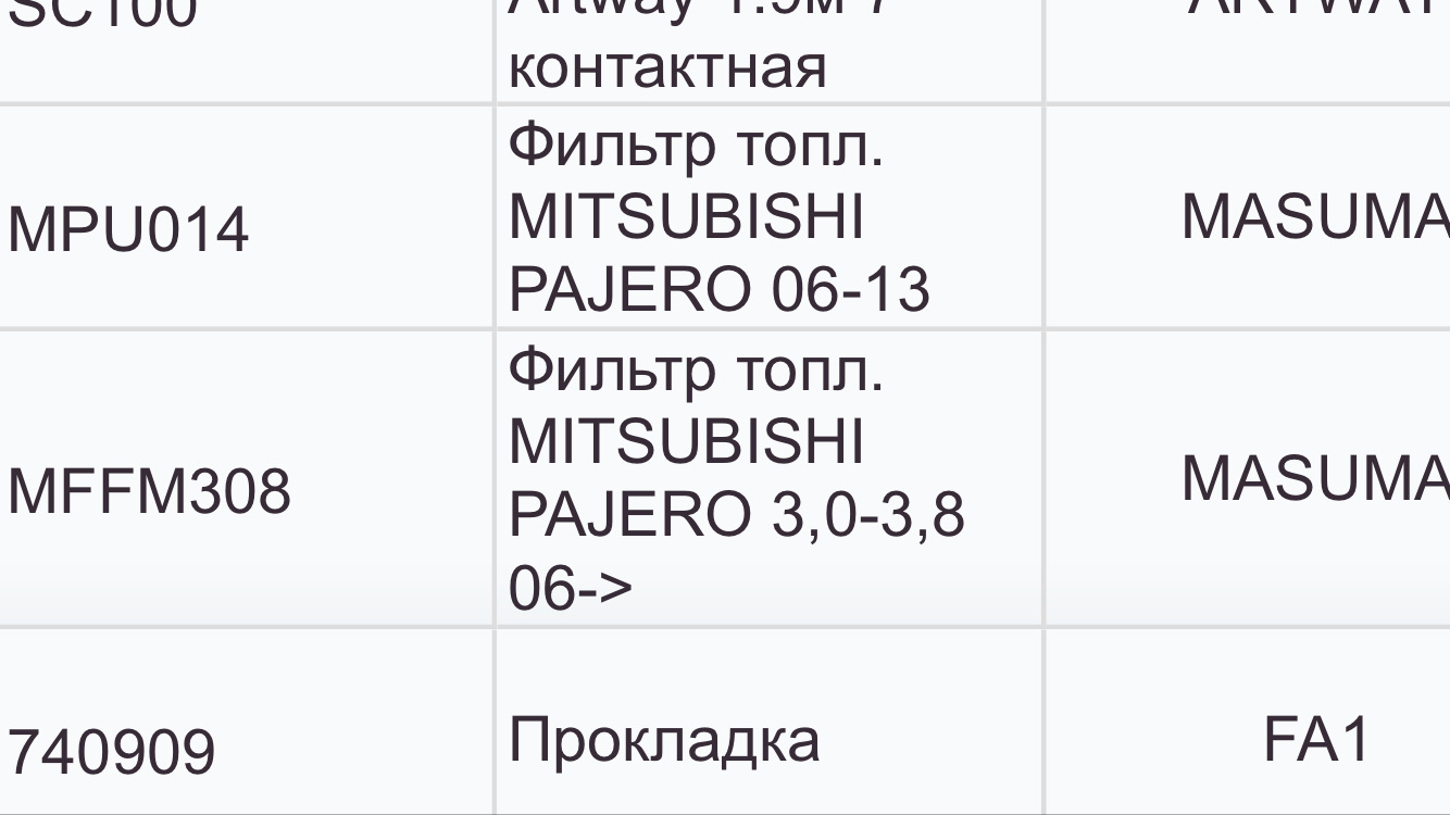

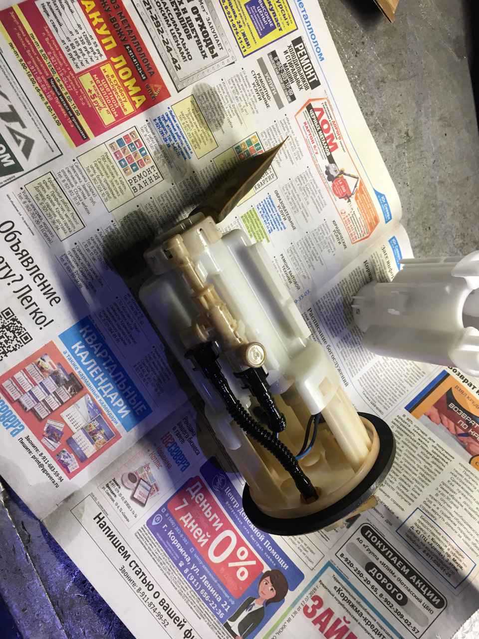

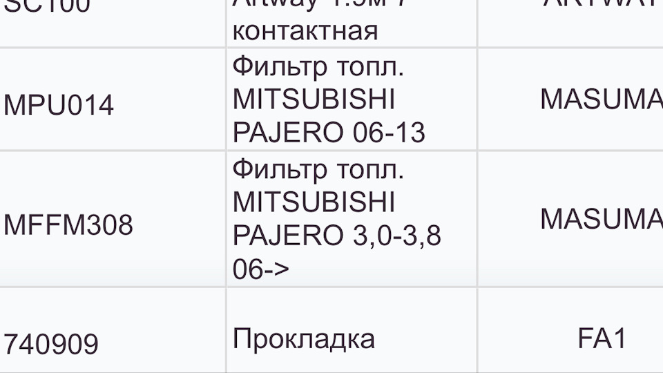

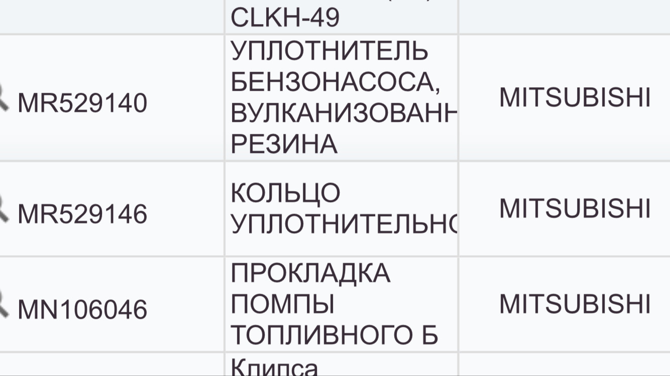

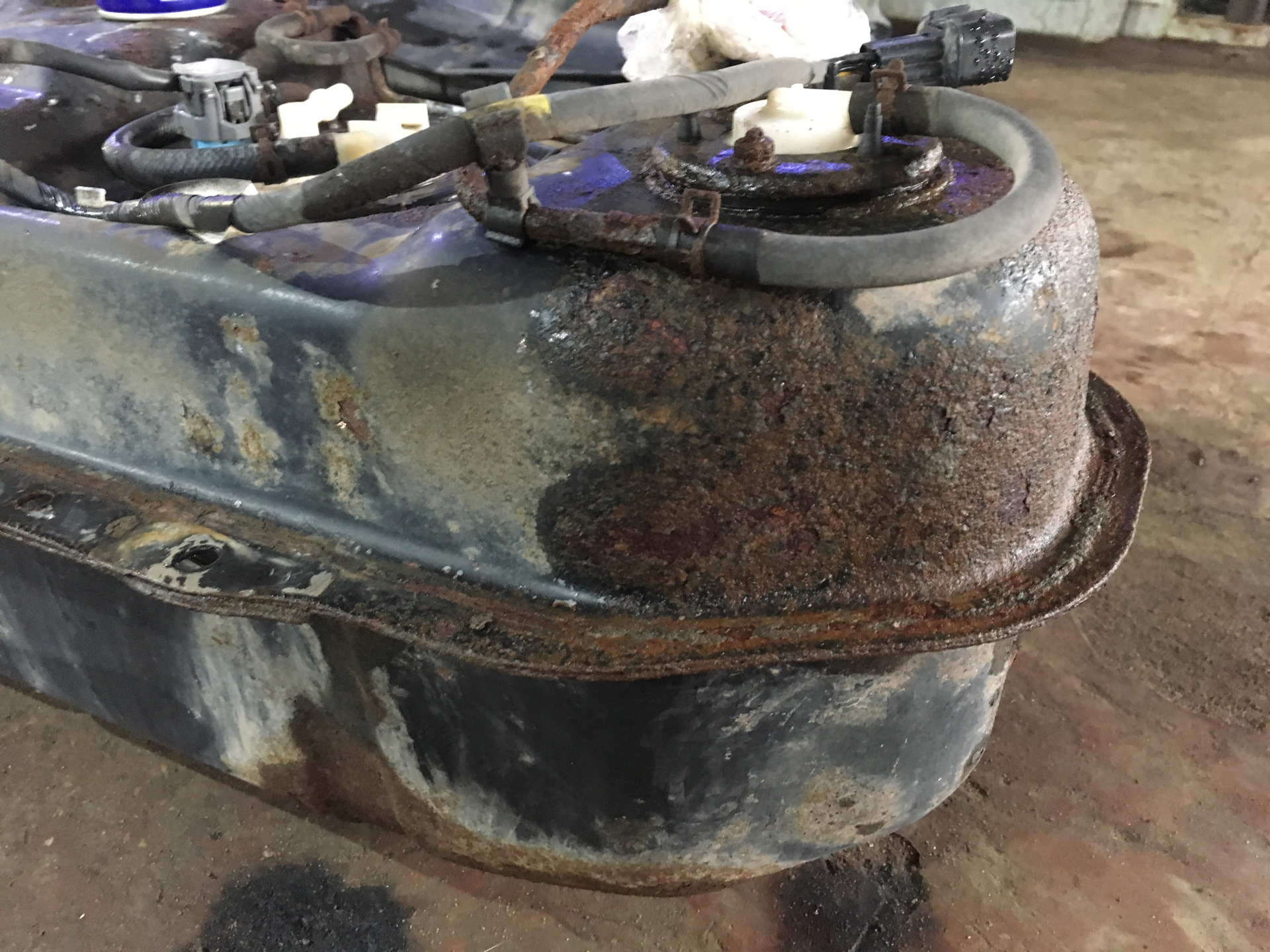

Задумался о замене топливного фильтра, хоть и езжу на газу, но не знал кто когда его менял, фильтра заказал масума, так же колечки уплотнительные. Залез в лючок, а там закисло все, отмачивал вдшкой 2 недели, и все равно сорвал один болтик, начитавшись про гнилые баки решено было снять бак, вот что я увидел. На снятом баке вытащить насос оказалось проще, все болтики открутились. Бак зачистил, облил химией и антигравием. По ощущениям фильтр не меняли совсем или очень давно.
